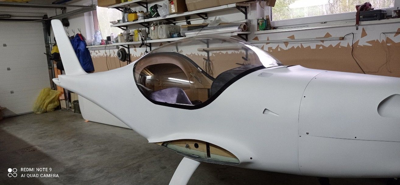

Приветствую Андрей 7205. Прочитал всю ветку по постройке самолета. Удачно получилось изготовление фонаря. Но вот вопрос имеет ли фонарь аварийный сброс и почему фонарь не имеет никакой защитной дуги для защиты экипажа в аварийной ситуации.
Andrey7205
Я построил самолёт.
Челябинск
Потому что ни то, ни другое не было предусмотрено в чертежах, по которым я строю этот самолёт.
мир
Заблокирован
Коломна
Там скорее всего в роли противокапотажного устройства выступает довольно мощный киль.
Хотелось бы узнать мнение конструктора самолета. Сегодня даже автомобили кабриолет (с открытым верхом) имеют защитные дуги для экипажа.
Мнение конструктора самолёта выражено, собственно, в конструкции самолёта. Очевидно же.
Andrey7205
Я построил самолёт.
Челябинск
Конструктор самолёта Serge Pennek ответил на этот вопрос: шпангоут за спинками сидений специально усилен на случай переворота.

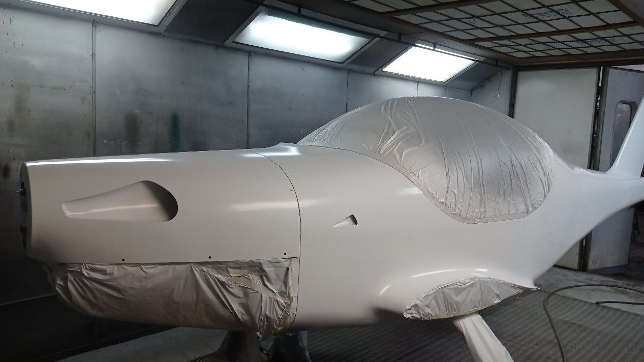

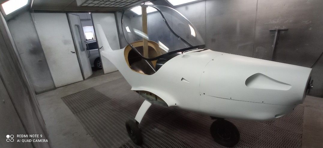

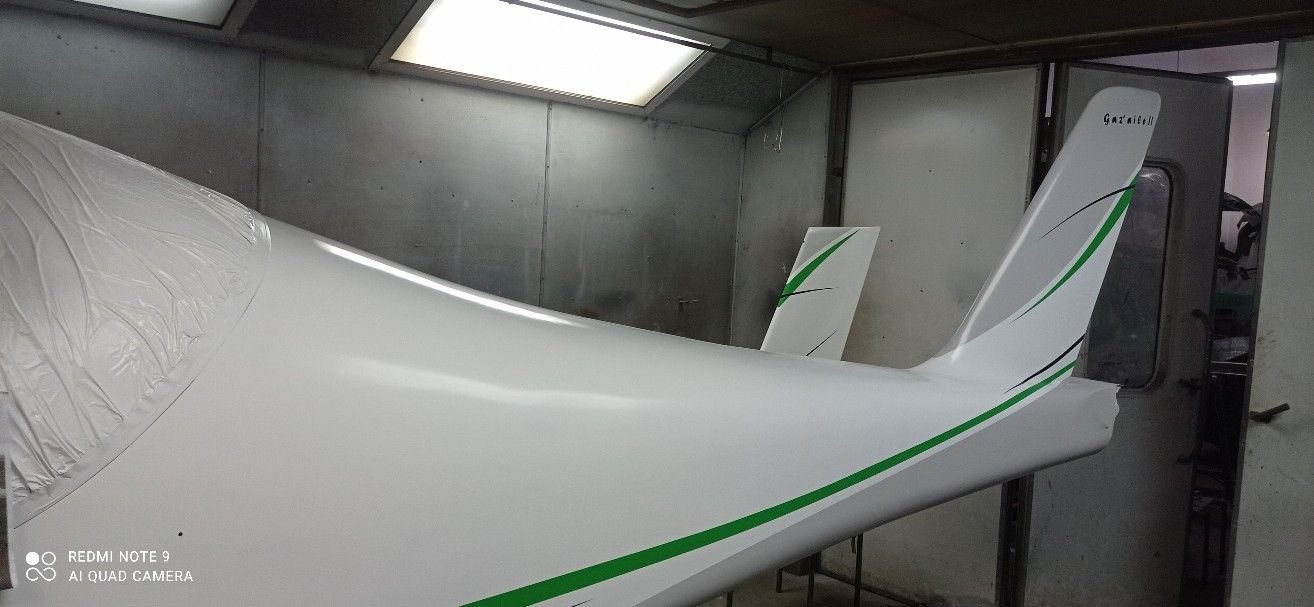

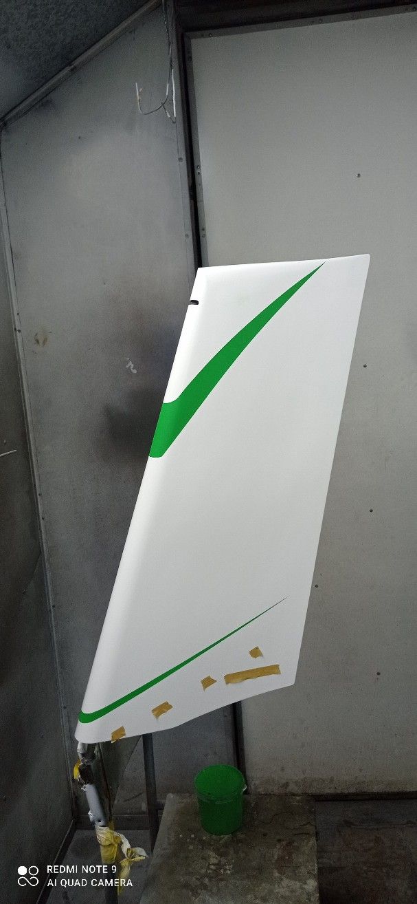

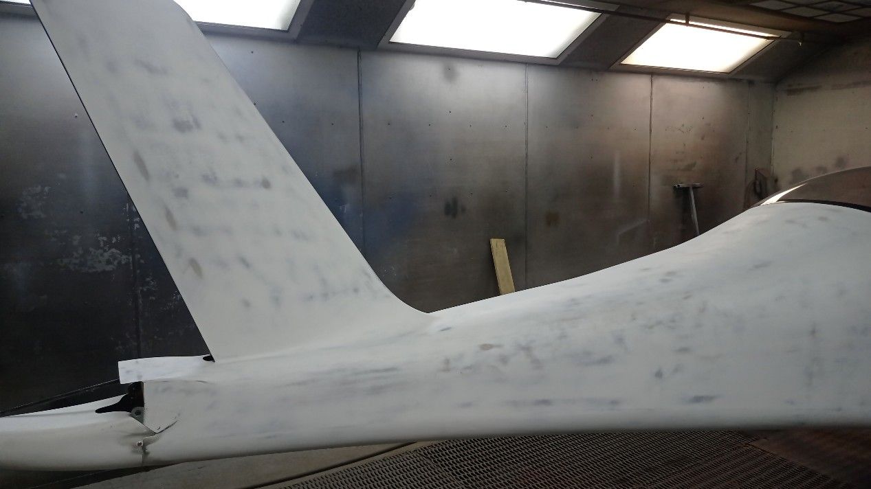

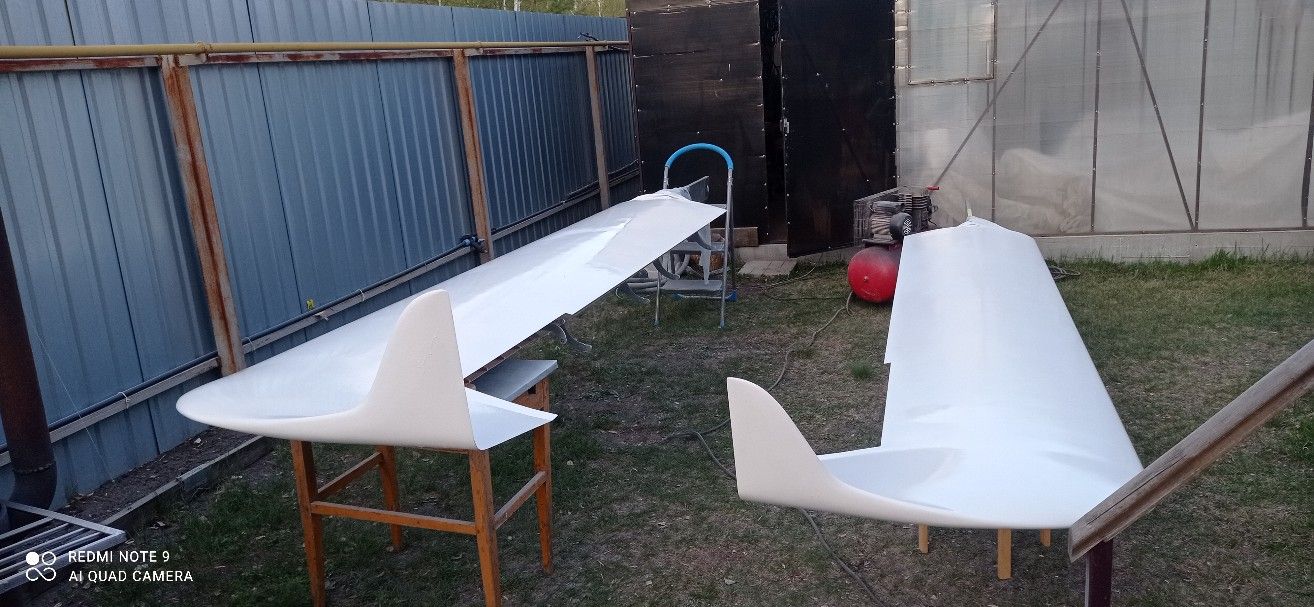

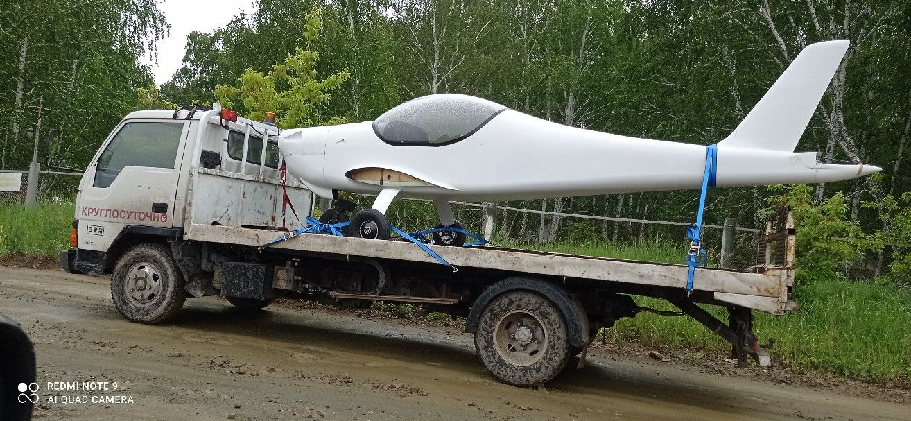

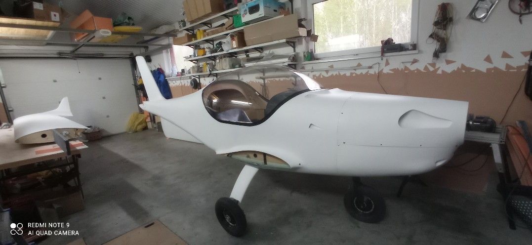

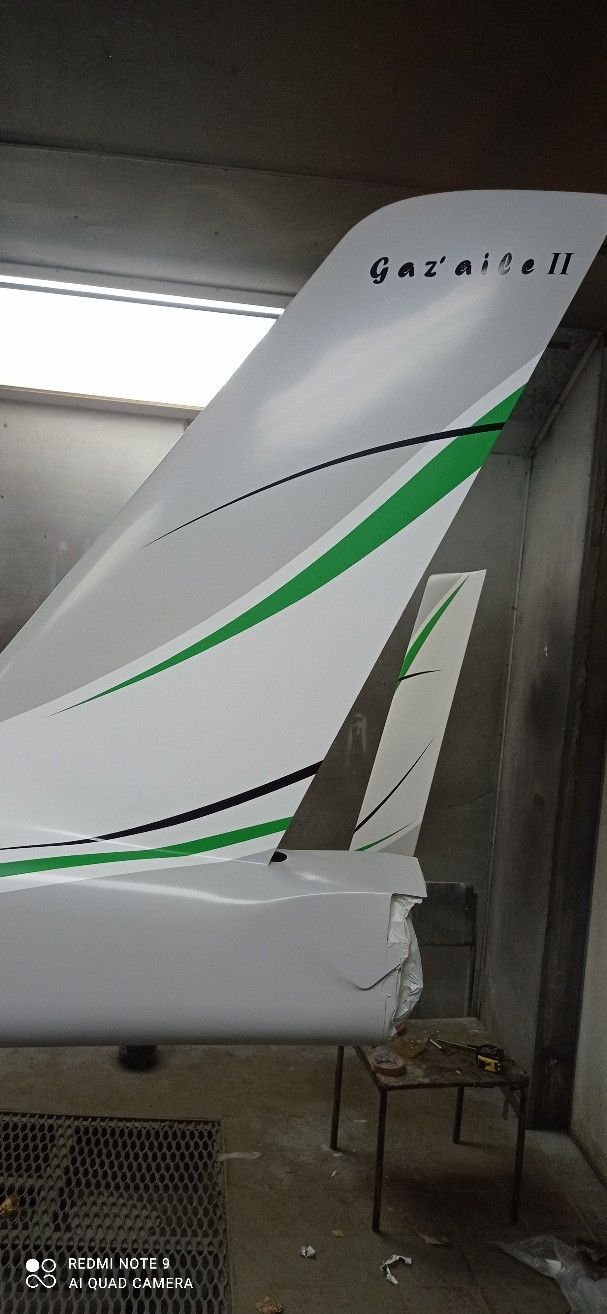

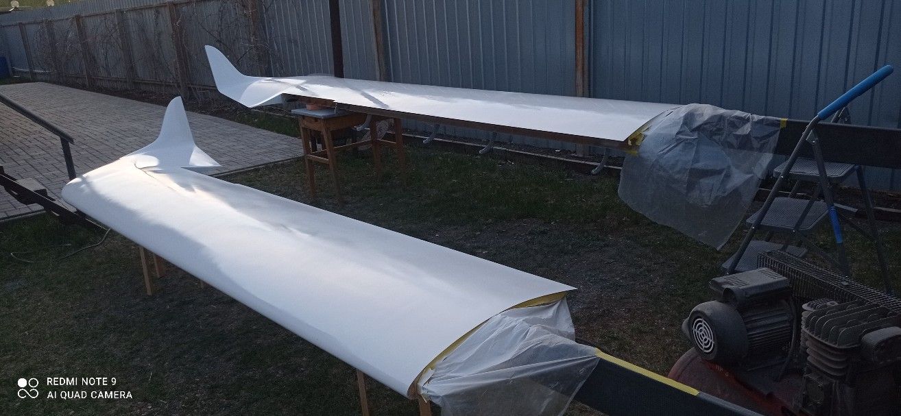

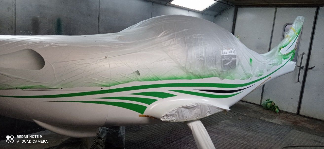

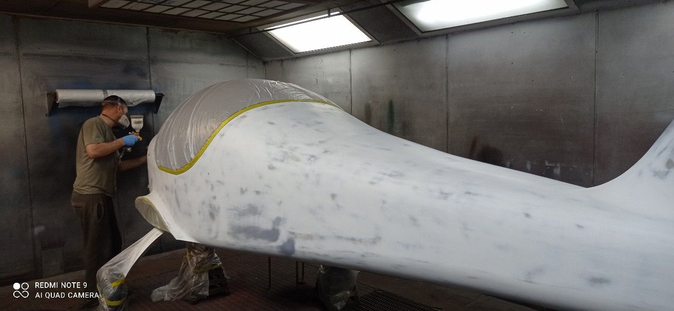

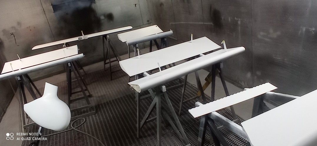

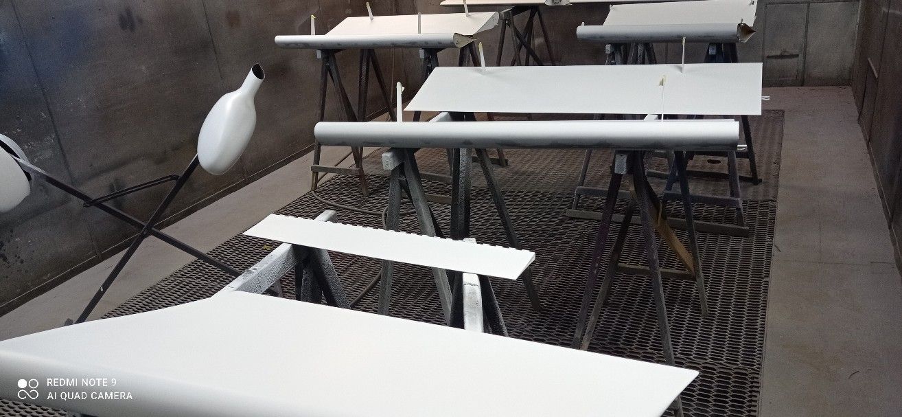

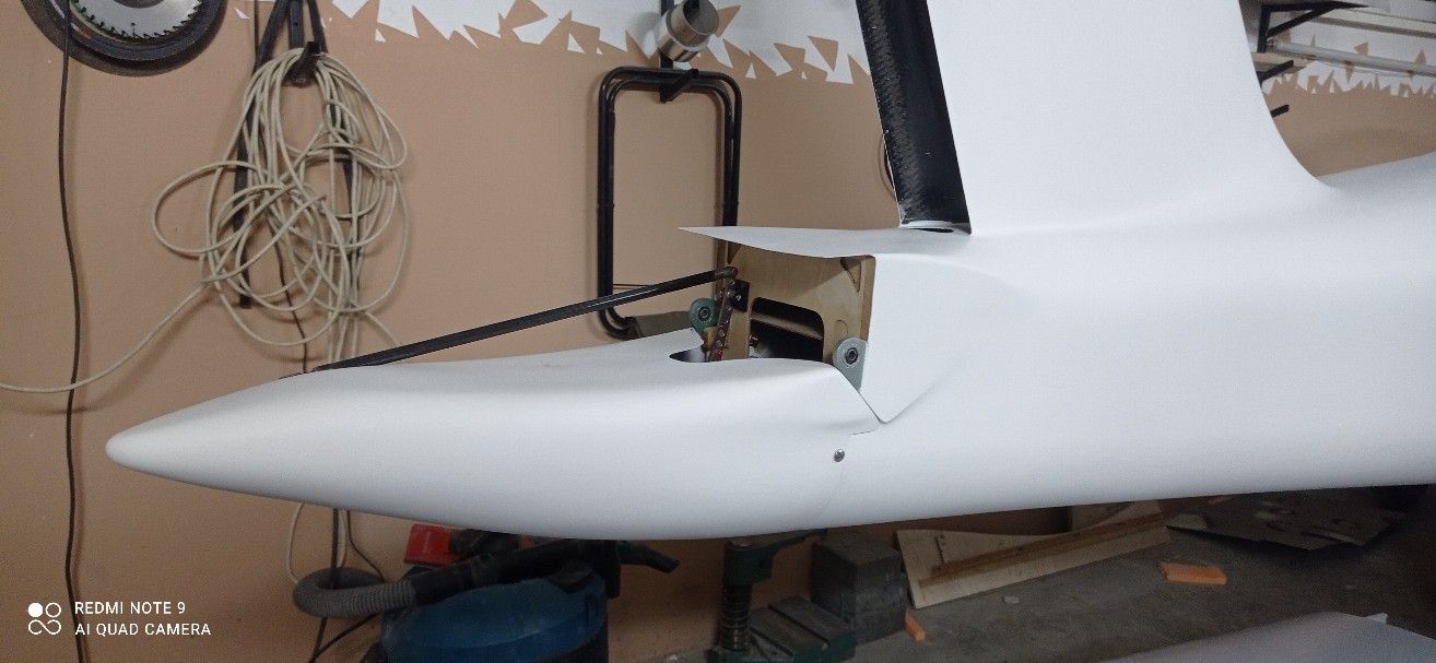

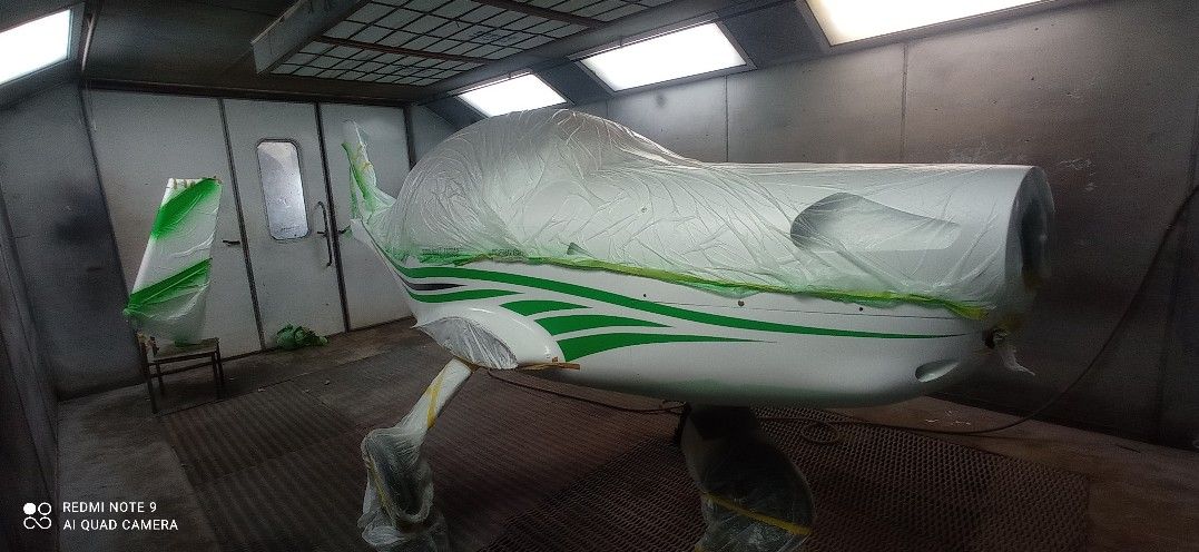

Наверно уже и полосочки красивые есть а фоток так и не выложили((
Andrey7205
Я построил самолёт.
Челябинск
Всё нет времени красиво сфотографировать и выложить хорошие фото.
Но раз спрашиваете, вот то что есть :
