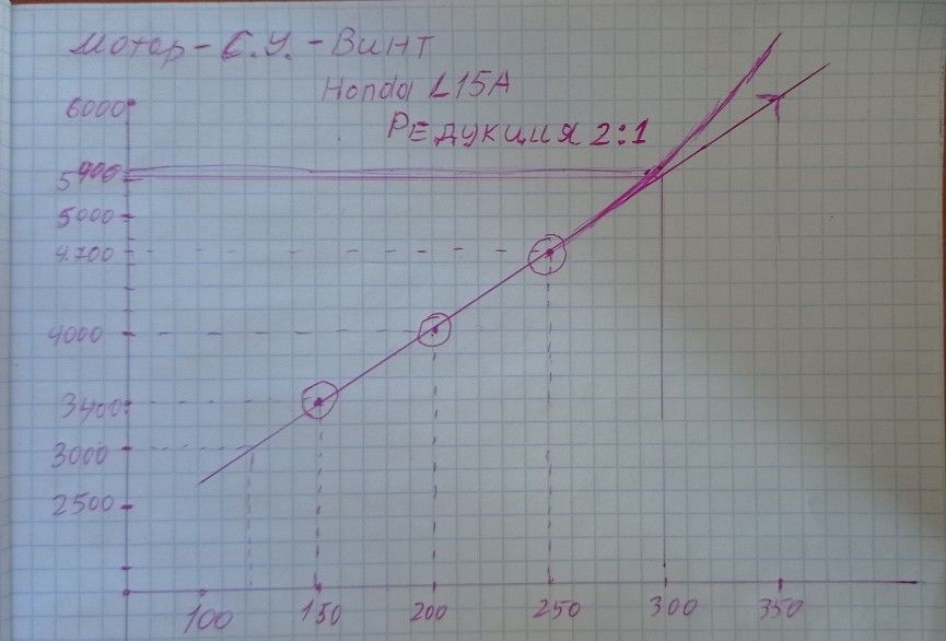

Двигатель L15A 85 л.с. при 5800 об/мин.
Трансмиссия: ременная коробка передач 1/2
Bоздушный винт из углеродистой древесины диаметром 1,52 м.

По трём точкам построил график зависимости скорости Г. П. от оборотов двигателя. Теперь совсем не понятно где будет максимальная скорость Г. П., но точно она будет больше непревышаемой, и скорее всего останется неизвестной

Мне показалось немного странным что графики линейны. Думаю что где-то в верху линейность должна закончиться 🤔
Вы построили график при постоянной относительной поступи винта - а она, действительно, не совсем одинакова. Так, что причин для беспокойства нет.
Так это дроссельная характеристика. Располагаемая мощность, приблизительно, увеличивается пропорционально кубу увеличения оборотов. То есть, при увеличении оборотов двигателя с 4000 до 4700 (на 17.5%) располагаемая мощность увеличилась примерно на 60% (1.175^3). Потребная мощность [горизонтального полета] тоже, приблизительно, пропорциональна кубу скорости полета. Ваши точки скорости расположены в области первого режима полета. Поэтому график близок к линейному.
если вы попробуете добавить точки в области меньших скоростей (110, 120, 130 км/ч), линейность должна нарушиться, так как где-то там второй режим полета.
