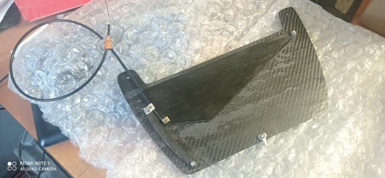

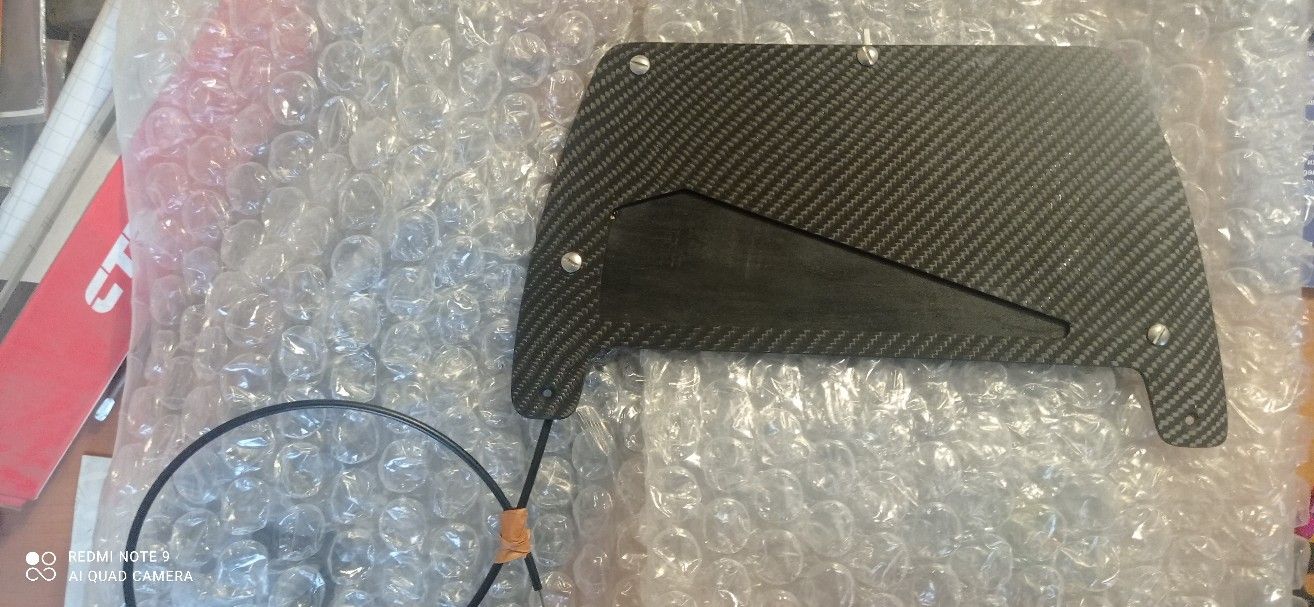

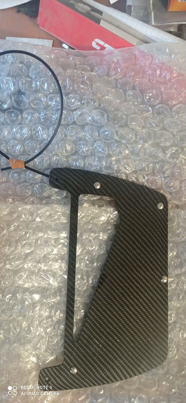

На этом самолёте очень большая разница в весе и центровке, с пассажиром и без. И можно ошибиться летая с разной загрузкой. А резкий сигнал, или его отсутствие на посадке напомнит о себе. Большое количество ЛП так или иначе связаны со сваливанием. Почти все производители серийных самолётов устанавливают подобные устройства, чтобы улучшить статистику. Ведь бывает достаточно всего 1 раза...
Насколько большая разница,есть данные,можно озвучить?

На всякий случай.
Конечно ставьте, я бы всем рекомендовал такой прибор установить, как сделаете обязательно эскизы сохраните для коллег.
К сигналу быстро привыкаешь, на цесне 172 эта дудка всё время свистела, не понять её было.
1,4Vmin от минимальной с полной нагрузкой, не надо медленнее летать с меньшей. у меня это 120км/ч например.

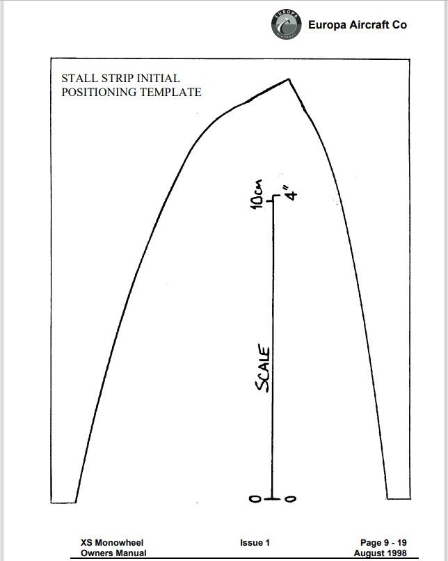

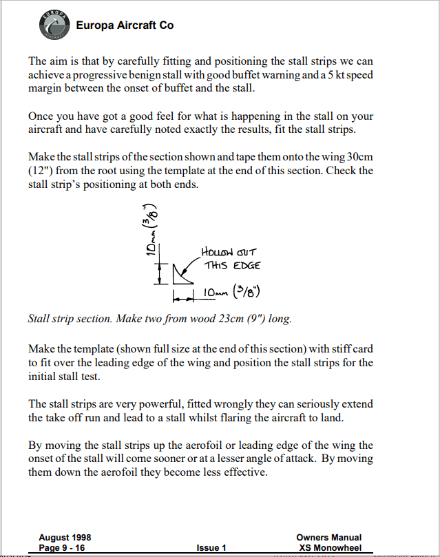

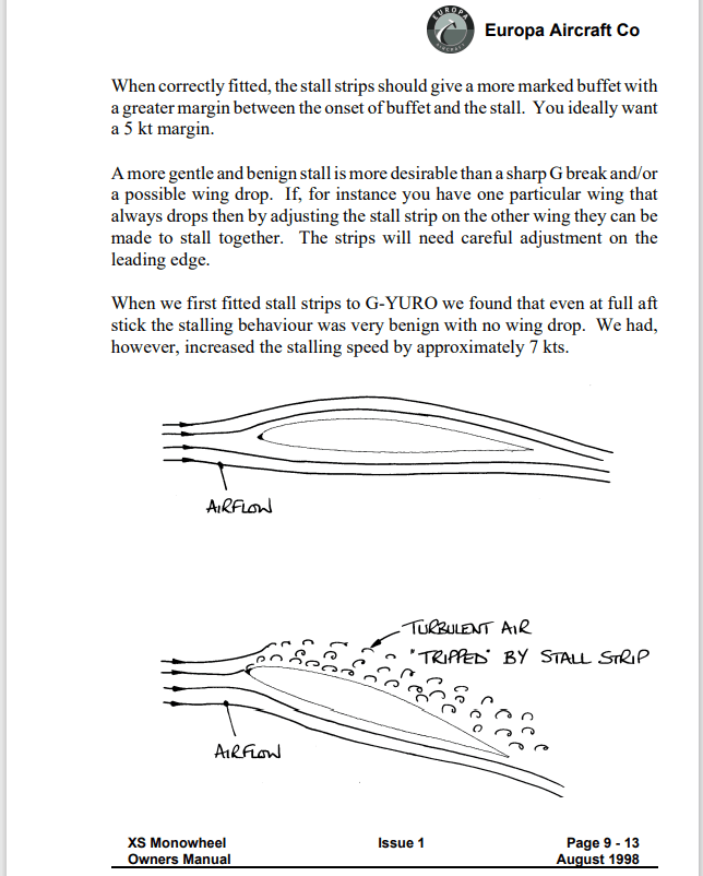

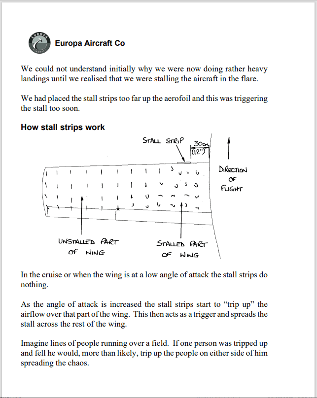

на етом самолйоте я как понимаю нету так называйемыx "stall strips". Профил у него ламинарныи. Толко отмечу што сказем англичане дла самолета европа требуют как обезателную две системы. сталл стрипс и звуковои сигнализатор как хочет Андреи. У них ето обезателно и без них самолйот незарегистрироват. Я бы поставил обе и здес. С ламинарным крылом с штопором надо особо осторожным быт.
