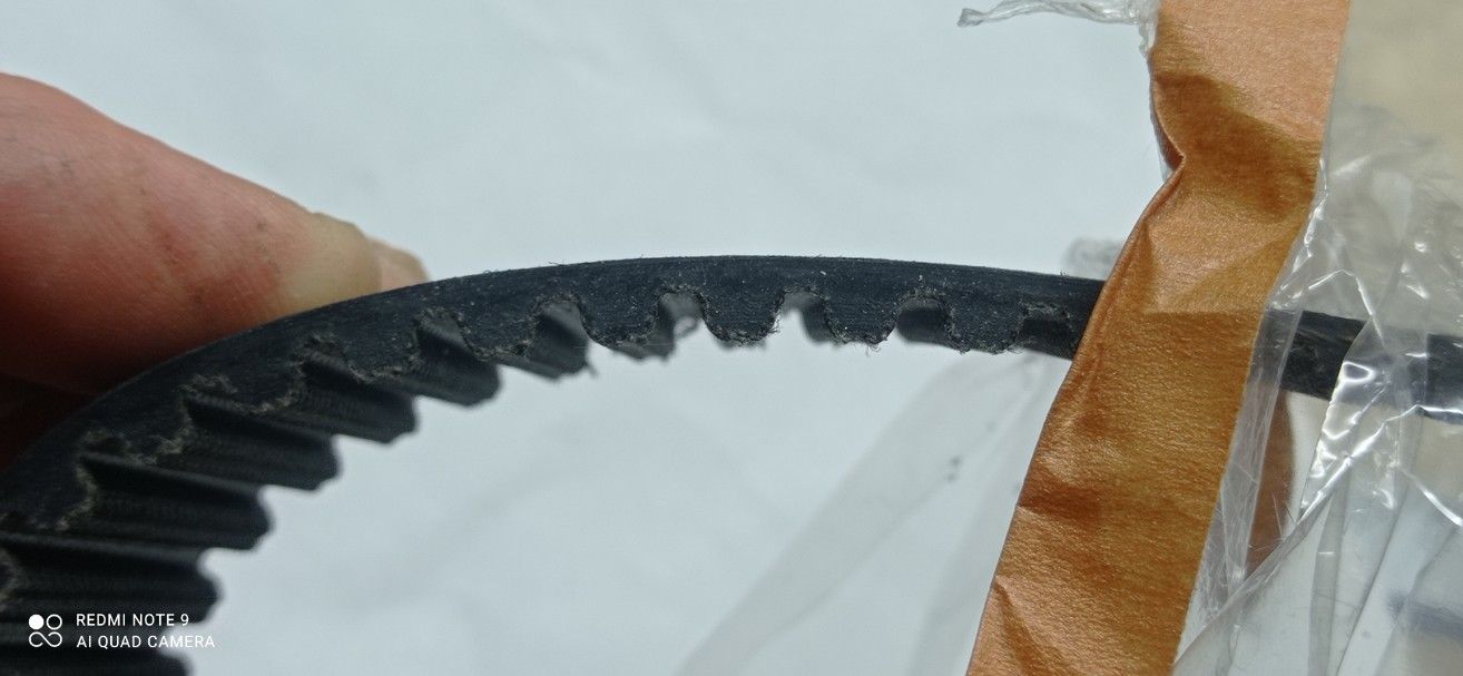

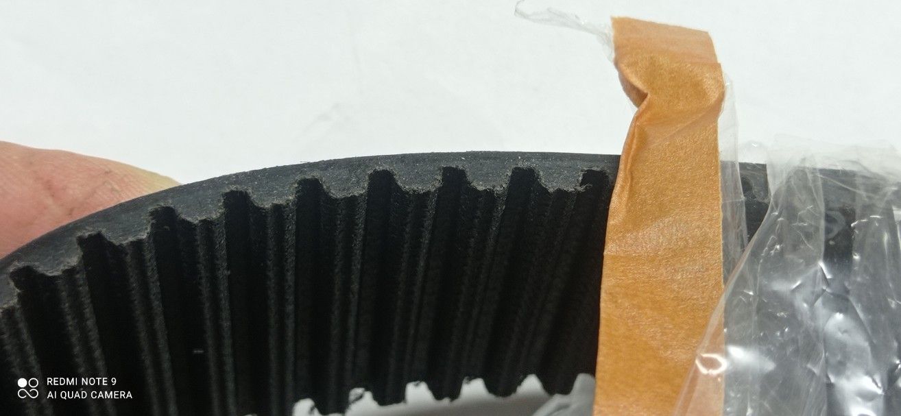

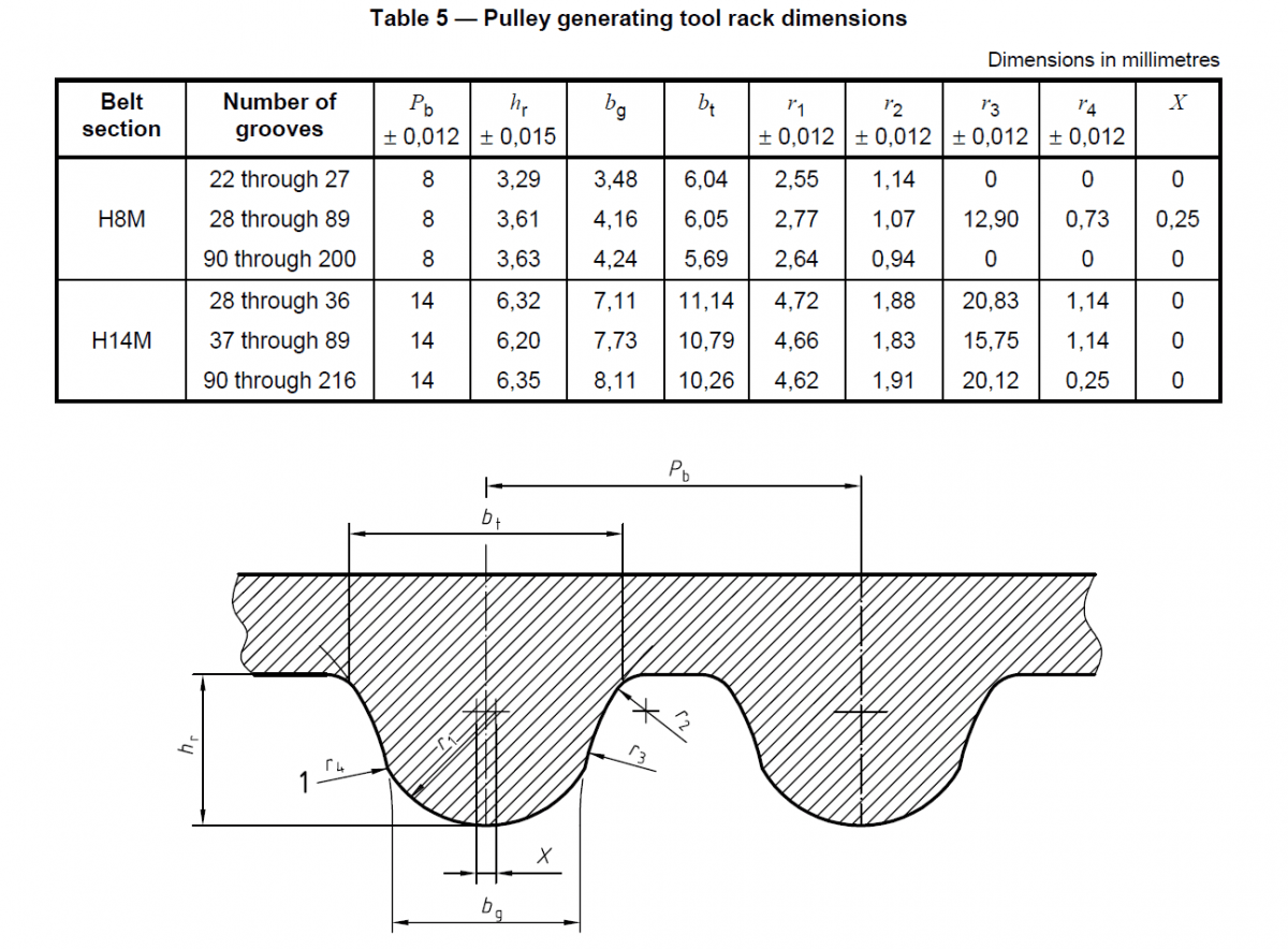

Андрей, в что было первично, создание редуктора (и профиля саморезных шестерен) - или наличие такого хитрого профиля ремня? Такой специфичный профиль гребня ремня - на что влияет?
