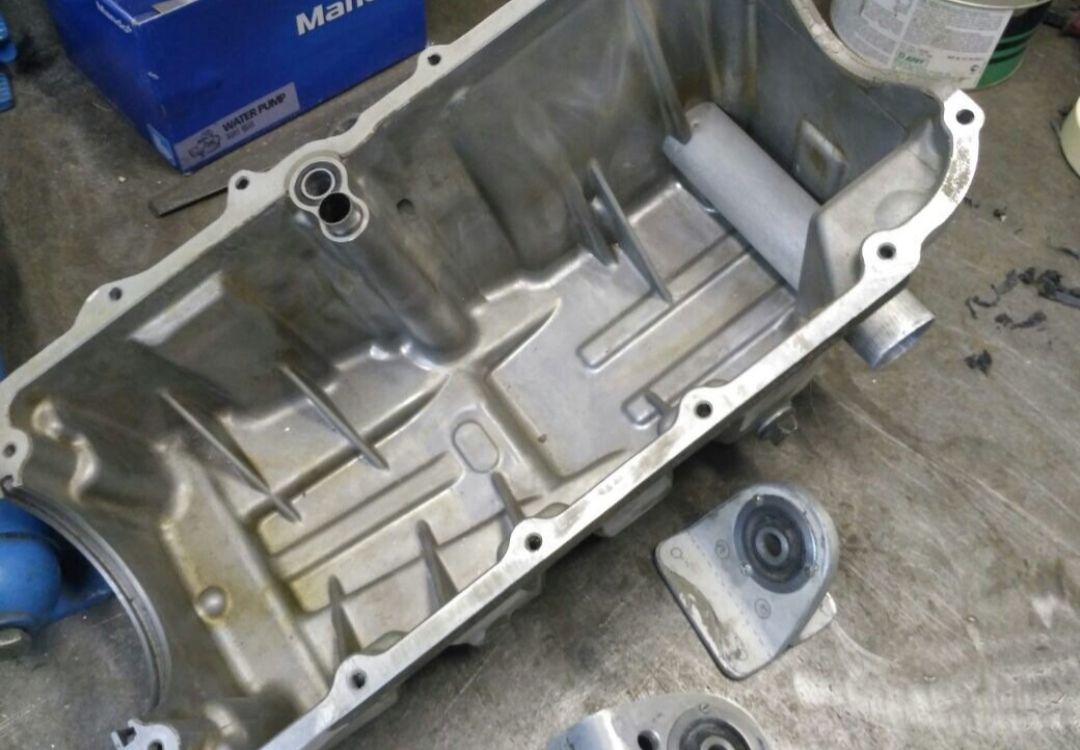

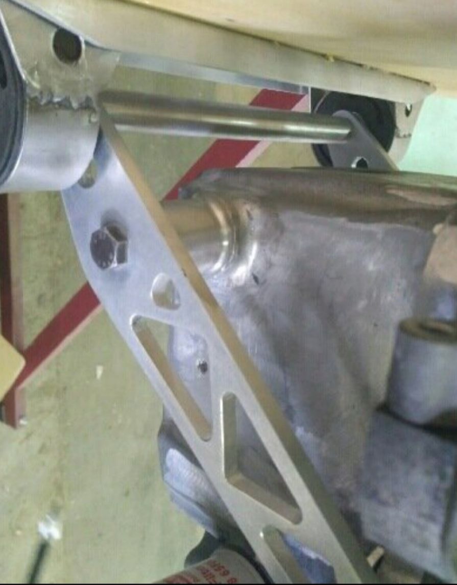

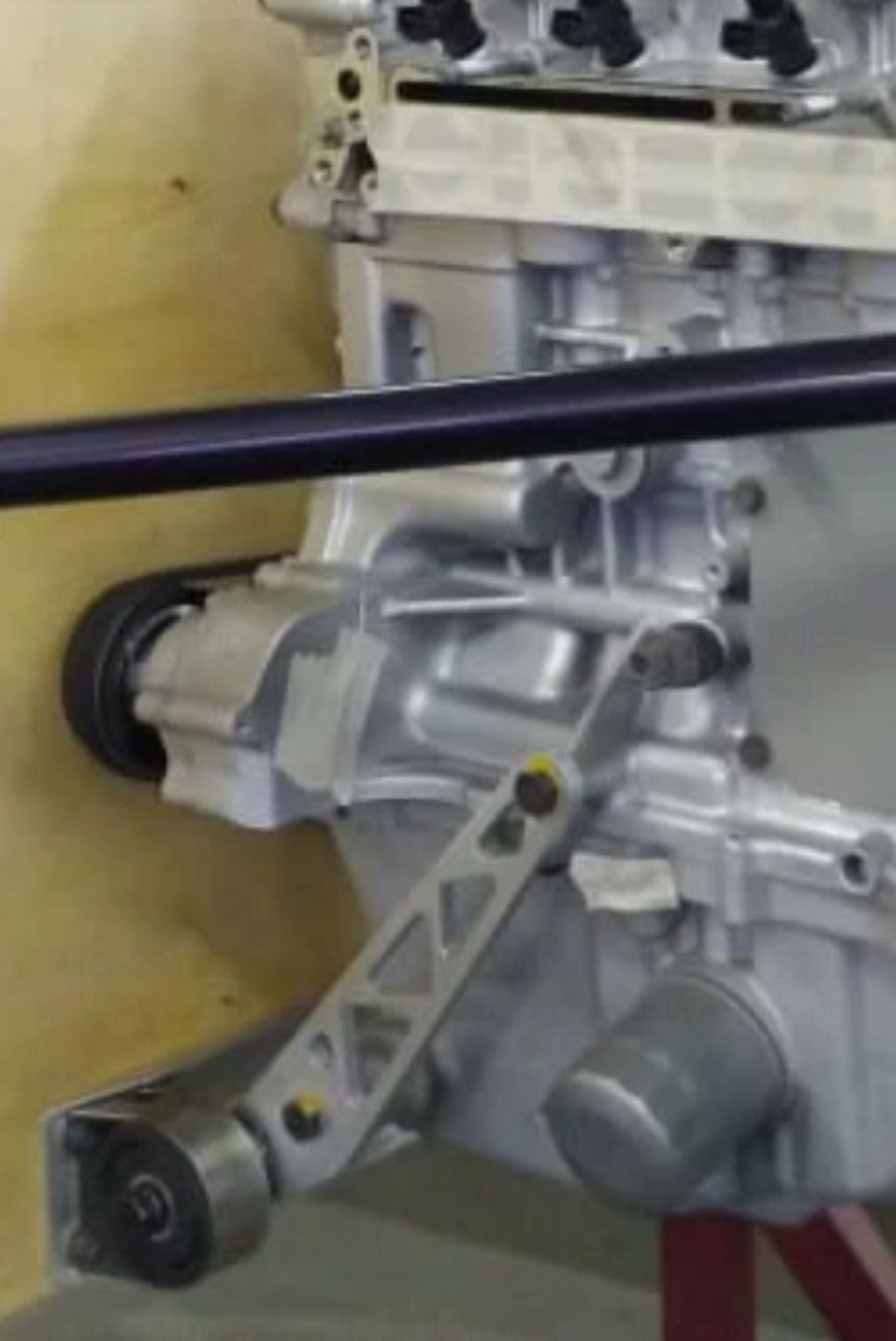

Да, я вварил алюминиевую трубу в поддон. Потом выточил из Д16Т две втулки, с одной стороны глухие, с другой резьба и вклеил их в трубу поддона, скрутив при этом между собой в середине вваренной трубы.
Это решение может показаться сомнительным, но благодаря этому удалось хорошо разнести точки крепления кронштейнов к двигателю.
При этом максимально сохранить конструкцию "моторамы" как в чертежах.
