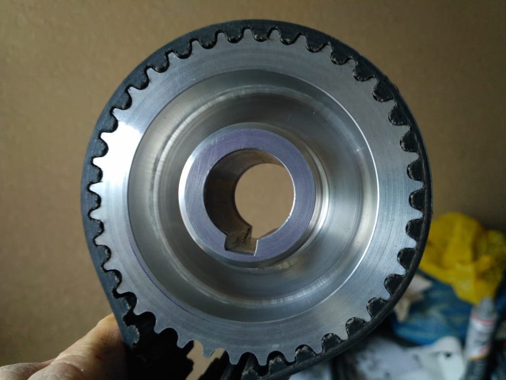

Андрей, в что было первично, создание редуктора (и профиля саморезных шестерен) - или наличие такого хитрого профиля ремня? Такой специфичный профиль гребня ремня - на что влияет?
Первична была покупка ремня подходящего под характеристики будущего редуктора. А шкивы резались под ремень.
Профиль такой возможно повышает ресурс ремня

Спасибо большое. На просторах инэта нашел такой источник: polychaindesignmanual17595.pdf Да и ещё есть такой ресурс: planetazip.ru/каталог-ремней=Gates.По первому источнику посчитал межосевое расстояние-получилось 216.76мм.Учитывая количество зубьев ведущего шкива 37, а ведомого 74.

Скорее уж классика: 36 на 75.

Судя по фотографии, которая была выложена на первой странице пост#9, насчитал 37зубьев и передаточное число Андрей сказал равно двум.Соответственно возникло такое соотношение, исходя из этих данных и был произведен расчет. Может ошибся в подсчёте зубьев на картинке.Пусть нам Андрей скажет свои данные.

Количество зубьев, не должно быть кратным.

С каждым оборотом, зуб ремня должен попадать на новый зуб на шкиву. Это норма для всех передач.
А как обстоят дела с этим правилом на приводе ремня ГРМ?
Действительно зубья ремня попадают всегда на новые зубья шкивов.
Думаю что кратность тут не критична. Но если и изменить соотношение, то я скорее бы увеличил обороты воздушного винта, а не уменьшил.

А в чем плохость то? Андрей же проверил, что зубья ремня попадают на разные зубья колес. Да, число зубьев колес кратно 2. Но они друг с другом не контактируют, только с ремнем. Вот шестеренчатый привод ГРМ, да, там плохо. Но шестерни мы там всегда ставим по меткам. И определенные зубья там прирабатываются к соответствующим зубьям на колесе и шестерне. И на другие не попадают.
