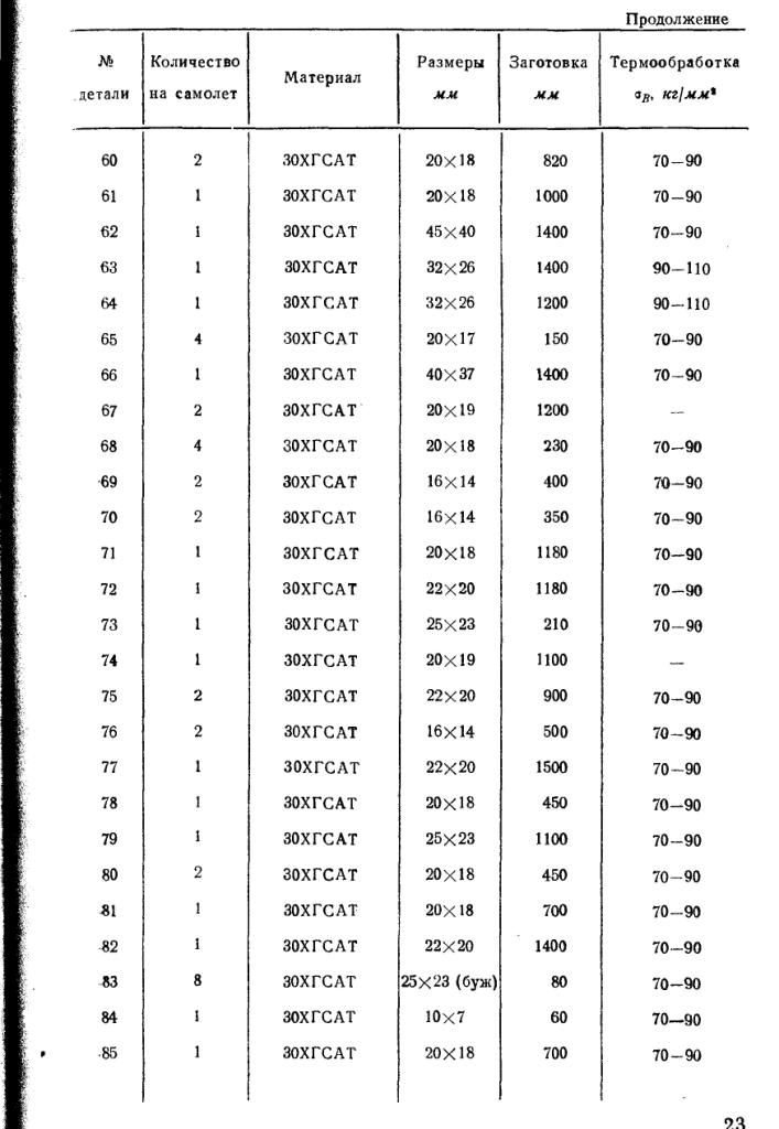

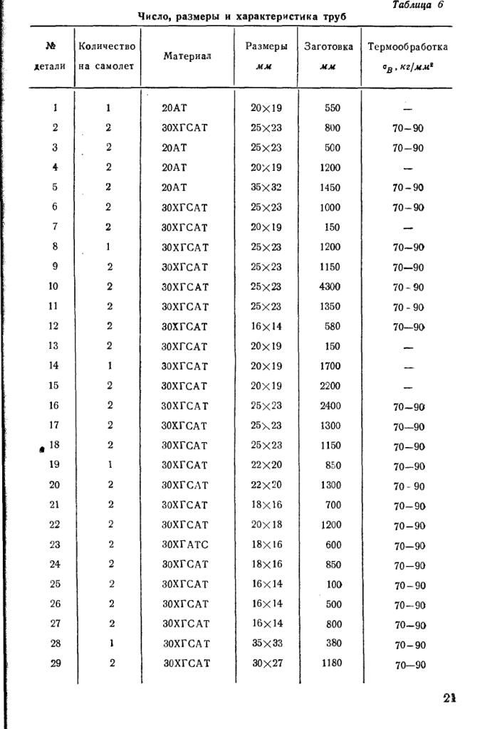

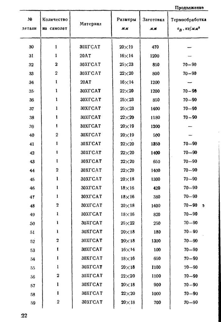

У кого нибудь есть описание фермы фюзеляжа Як-12 М, а конкретно нужны толщины трубок и их диаметры. Если есть возможность промерить все вручную на самолете, то я с удовольствием приеду в гости не с пустыми руками и со штангенциркулем)))

в техническом описании нет диаметров трубок и толщины. Там только размеры самой фермы.
Может у вас не та книга?
    85,6 КБ · Просмотры: 320
    89,7 КБ · Просмотры: 306
    86 КБ · Просмотры: 314

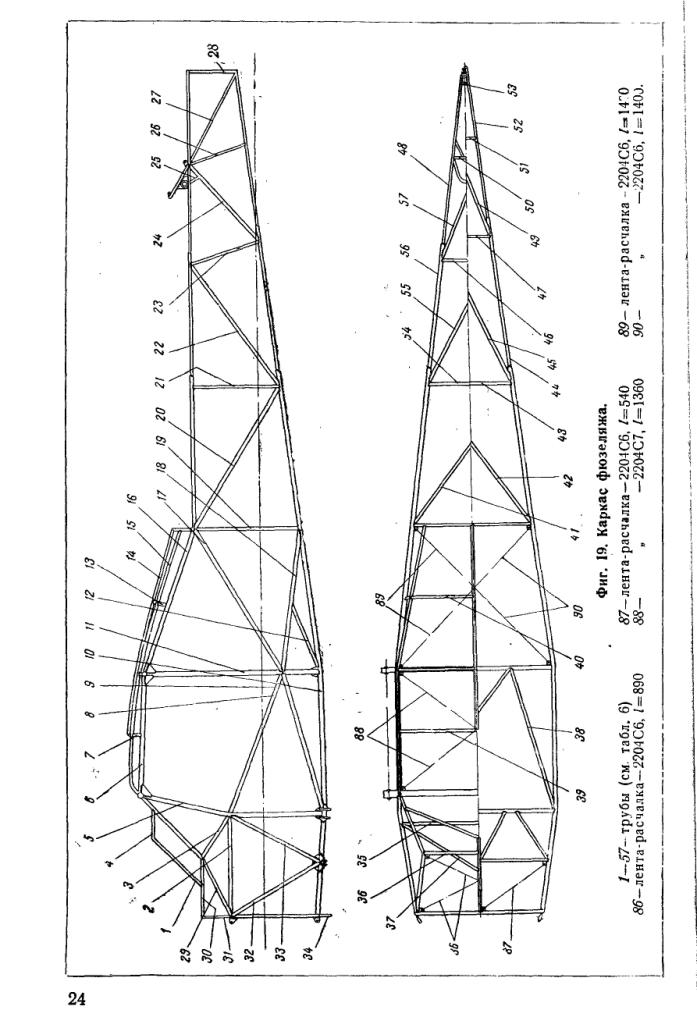

А вот схема нумерации труб.
    95,6 КБ · Просмотры: 305
у меня оказывается просто этих страниц не было. Были кем то аккуратно вырваны.
Опять соврал не вырваны. книжка Техническое описание оборонгиз 59 г. Там такого нет
