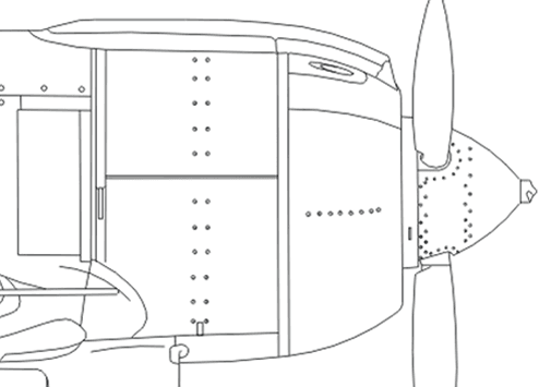

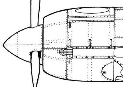

Понял. Торопился на работу, невнимательно прочитал. Ну, чтож, каюсь. Существенной разницы не нахожу. Буду признателен за просвещение в данной области.
Если, конечно, соблаговолите. :🙂
Один мотор, капот, моторама, навесное. Замки разные, воздухозаборники... Кок.

Принципиально различные створки для выхода охлаждающего воздуха (а следовательно система дефлекторов). У И-185 -"Юбка",у Ла-5- "совки". Различные воздухозаборники карбюратора, расположение маслорадиатора и установка вооружения. Моторама,возможно та же. 😉
Тогда конечно, различия - принципиальны.  Совки вместо "юбки" это все равно, что к пиджачку от Армани пришить карманчики от Гуччи. Ну, СОВЕРШЕННО другая пастораль! Главное - делать многозначительную мину и, надувая щеки, говорить:"Да вы ваще не понимаете современных модных фишек!";D А то, что образцовый И-185 готовился сразу под два двигателя и имел возможность, практически без изменений ставить любой, такая мелочь! Намного важнее ради правды доказать, что все эти карманчики на капотах Лавочкина - гораздо аэродинамичнее и прогрессивнее, чем что бы то ни было у этого старого попа-недотепы!

Различий больше,чем их видно снаружи. И вы сравниваете их с карманчиками от пинджаков,потому, что вы пилот-любитель и любитель истории авиации. А я-практикующий конструктор,и вижу то, что скрыто под обшивкой. Это-не в обиду вам. 😉 И я не пытался доказывать,что система с совками (как на ФВ-190) прогрессивнее системы с юбкой,она СОВСЕМ ДРУГАЯ! Кстати,капот с юбкой был на Гу-82,но его ВМУ взята от Су-2. Не один Поликарпов занимался этим вопросом и не он первым достиг результата.
И я не говорил, что Поликарпов первым разработал способ капотирования двухрядной звезды, но в конкретном случае именно его ВМГ с М-82 была принята за образец для установки не только на Ла-5, но и на МиГ-3 и Як-7. А уж доработки, подчас ухудшающие аэродинамику, конечно, дело возможностей коллектива и производства. Не стану же я ВАМ объяснять, почему именно Лавочкину для установки на ЛаГГ понадобились эти самые совки.
Предыдущий ваш пост создал однозначное впечатление,что для вас решающим признаком является круглая форма капота.
Я не собирался пускаться в пространные описания различий капотов,а лишь обозначил вам существенные различия этих ВМУ,полагая что вы сами разберётесь. Ранее и в другой теме такие аргументы были достаточно убедительными для другого участника форума(практического самолётостроителя).
Я не знаю,всех причин,побудивших С.А. Лавочкина отказаться от некоторых выгодных в плане аэродинамики решений использованных Поликарповым. Скорее всего,из-за значительно больших трудоёмкости и времени подготовки пр-ва. Но возможно,чертежи переданные летом 41 г. в другие КБ,относились к 1-му варианту с кольцевым маслорадиатором.
Но ясно,что в итоге получилась совершенно другая конструкция,выполненная по другим чертежам.ВМУ МиГ-9,имеет значительно больше сходства с И-185,что логично.
