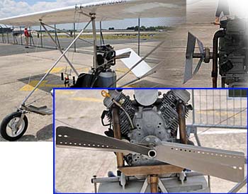

За счёт вращения в разных плоскостях КПД двух 2-х лопастных тандемных больше, чем КПД простого 4-х лопастного винта?

Небольшая поправочка, не тандемных а соосных винтов. Есть тандемное расположение винтов но это относится к тянитолкаям. Например Цесна, номера не помню.
Именно тандемные винты . Соосники -есть соосники(при которой пара установленных параллельно винтов вращается в противоположных направлениях вокруг общей геометрической оси).

Могу лишь предполагать: сей изврат потребовался для того, чтобы при заданном диаметре ВВ и коэфф.редукции переварить мощность двигателя. Ну и как вариант у второго, по направлению движения потока, винта угол установки лопастей может/должен отличаться от угла установки первого. Хотя конечно залепуха. У А3, кстати, смещение по углу было небольшим, винты фактически образовывали щель. А тут не так

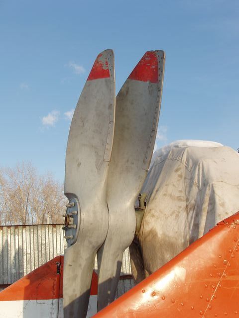

Таких винтов в принципе нет. То о чём вы говорите это порождение самодельщиков у которых нет многолопастных винтов и они лепят друг на друга. Единственные винты такой схемы были на аэросанях ТУ. Но они назывались щелевые винты. Лопасти находились друг над другом создавая аэродинамическую щель. Как предкрылок.
Ну вот же пример с канадской "Хаски"...Смещённых Аж! на 60 градусов..

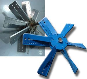

Есть. Сейчас рулевые винты вертолётов такими стали делать. И есть данные исследований проводившимся ОКБ им Миля. Борются за эффективность винта при меньшем диаметре.
У них было 2 варианта винтов: "щелевой" и "тандемный".
Вы имеете в виду "Х-образные" винты? Но у обсуждаемой лодки просто сместили по фазе второй винт так, что получили теже 60 градусов между соседними лопастями, только ещё идут они в шахматном порядке. В чем цимес-то? "Задние" лопасти работают в более возмущенном потоке, чем "передние". Если на Х-образниках и "щелевиках" есть какие-то надежды по аналогии с щелевыми крыльями и полипланными решетками("решетчатые крылья", газовые рули) то тут-то чего?!🙄
"X"- образные в одной плоскости..
Нет, со смещением и по углу и по оси. Не знаю, чем объясняется цимес, но он есть. Применяется уже и на АН-64 и на Ми-38, и на ещё каких-нибудь!
