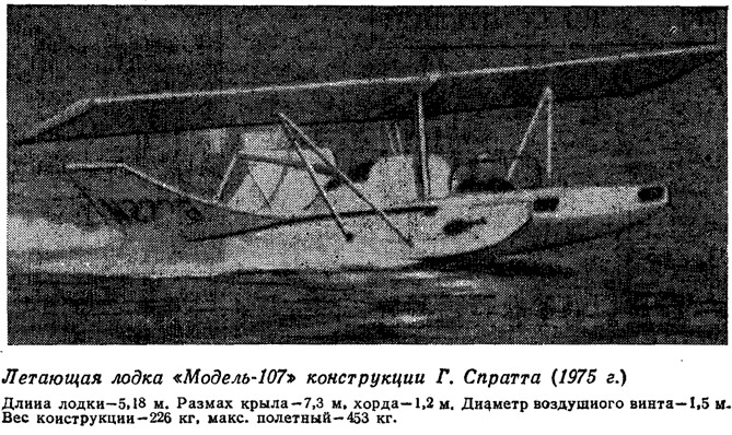

По поводу крылатой аэролодки мне нравится ещё вот такой вероянт, как основа для Ваших хотелок:

Основа для моих хотелок УЖЕ есть - это аэролодки - готовый фюзеляж с готовой силовой установкой, остаётся только крылья прикрутить и переделать систему управления.
И по сравнению со 107--ой моделью, грузоподъёмность лодки гораздо больше., И это не аэролодка, а гидросамолёт на двух? поплавках.

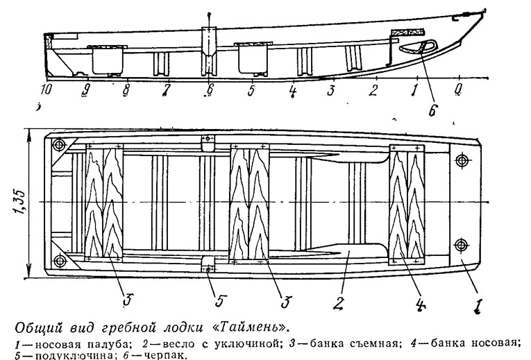

В Омерике очень популярны лодки типа "джонбот" - плоскодонка с носом без заострения, в СССР серийно делали(ну, или собирались по меньшей мере) лодку "Таймень":
В штатах на основе таких обводов делают аэролодки для хождения по флоридском просторам. Никаких поплавков там и близко нет. Гляньте на снимок той "Модели 107" это типичный представитель этого класса.
Если Вы собрались летать на своей аэролодке, то ее грузоподъёмность придется урезать. В любом случае. Спраттовский аппарат приводят Вам лишь в качестве примера от чего плясать. Ставьте крыло на стойках на свою аэролодку, оснащайте её ГО и ВО, модифицируйте управление и вперёд.

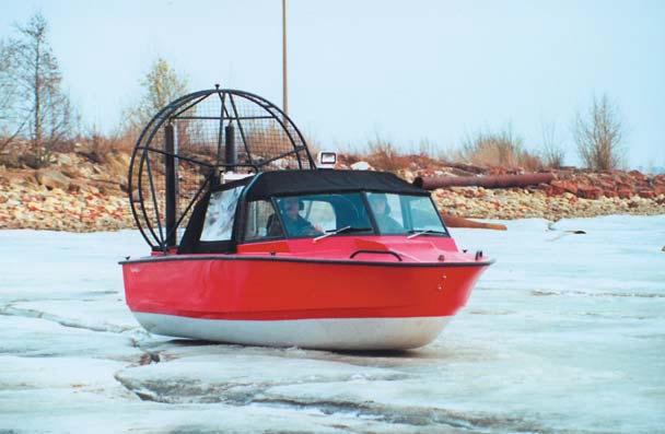

Канадская аэролодка..
Из этой же ссылки...
"Воздушный винт здесь шестилопастной — вернее, это два трехлопастных винта, привинченных друг к другу с 60градусным смещением"
Знатоки , поясните что это даёт ..
Увеличение коэффициента статической тяги и отн. КПД . Т.н. "тандемный винт", применявшийся на туполевской аэролодке А-3.
"Хаски" эта, для езды по твёрдой воде-гуано, как и любая жесткокорпусная лодка.
