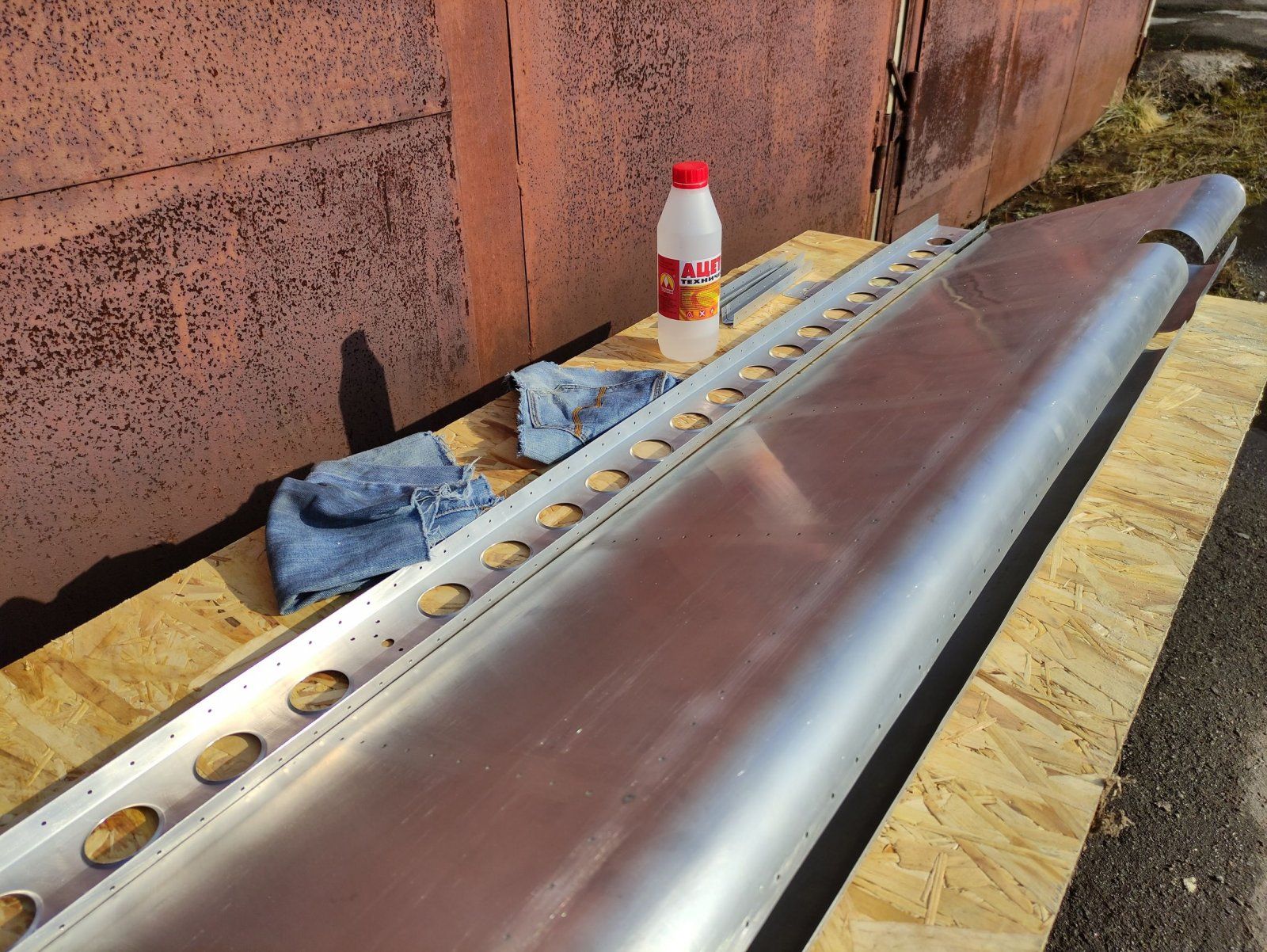

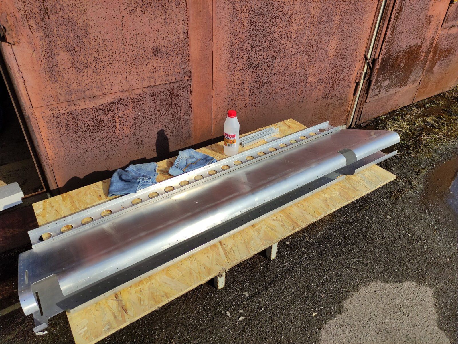

Сегодня в Питере погожий денек днем на солнце было градусов 13. Наконец то с малярными работами можно выбраться из гаража.

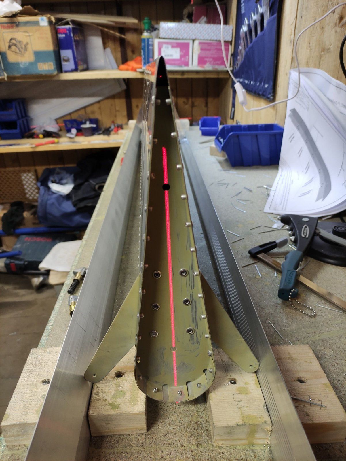

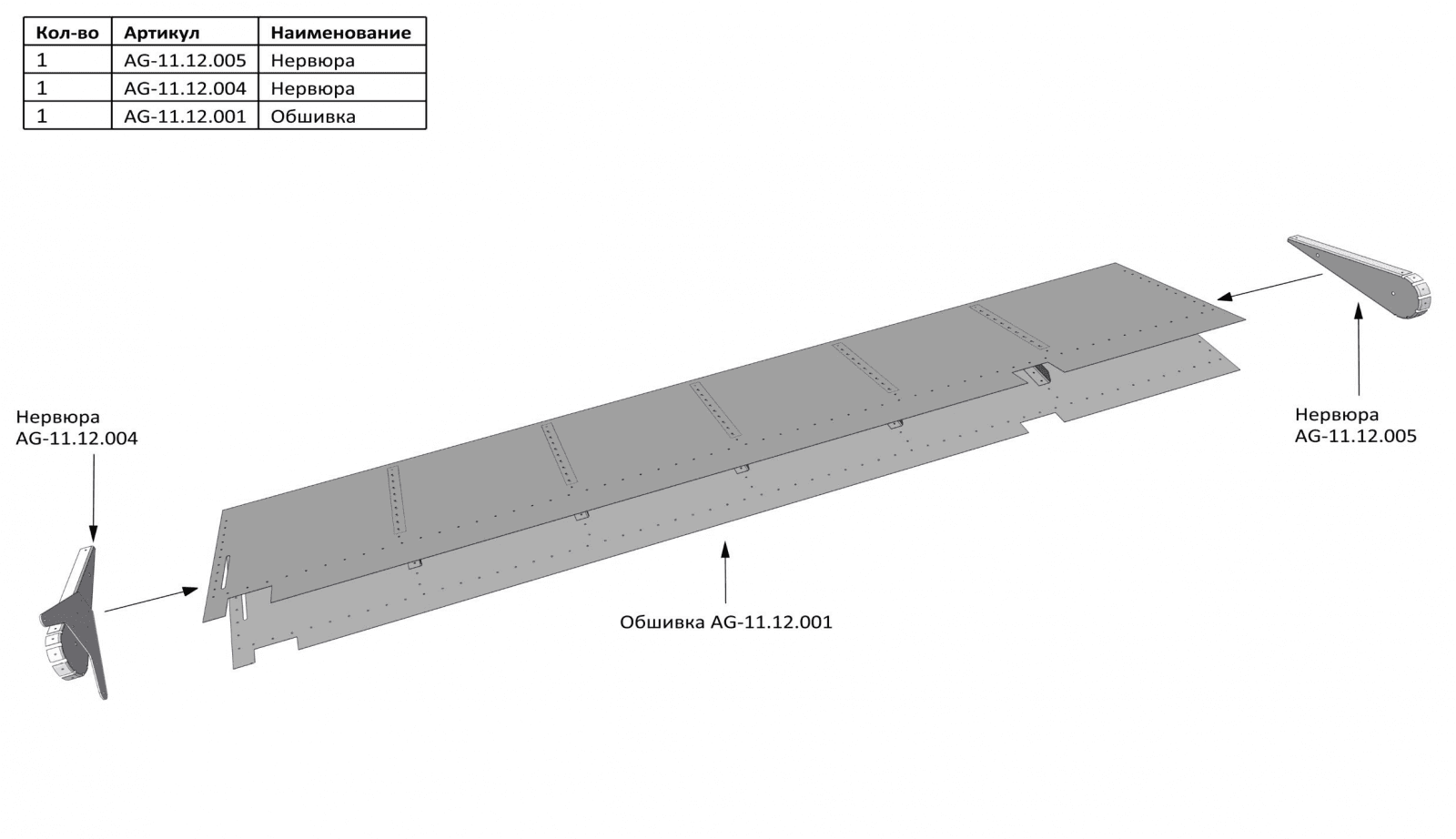

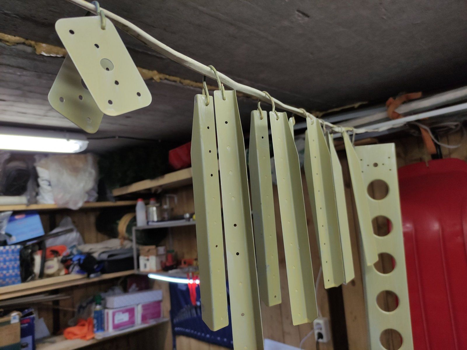

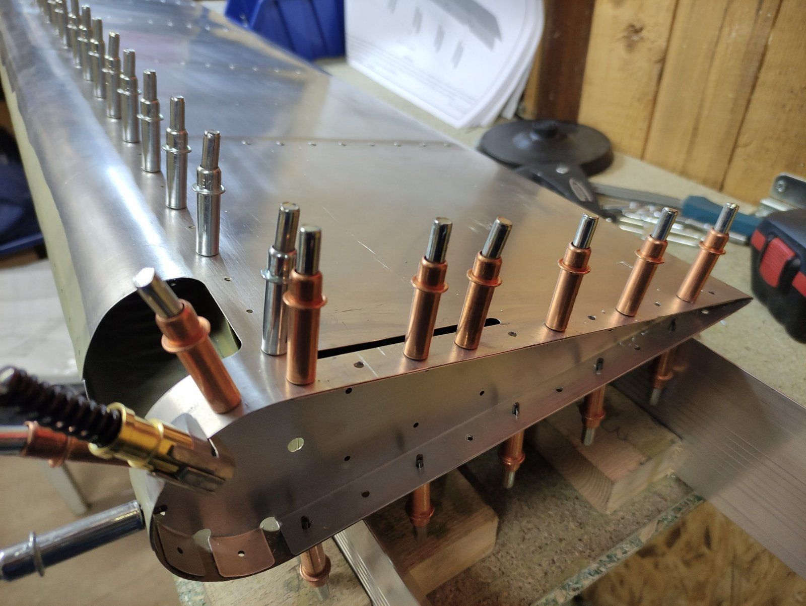

С круткой так и не получилось разобраться "народными методами", испортил нервюры 🙁. Совместно с AGAN решили, что нужно изготавливать новые чуть с другой геометрией и отверстия сверлить по месту.

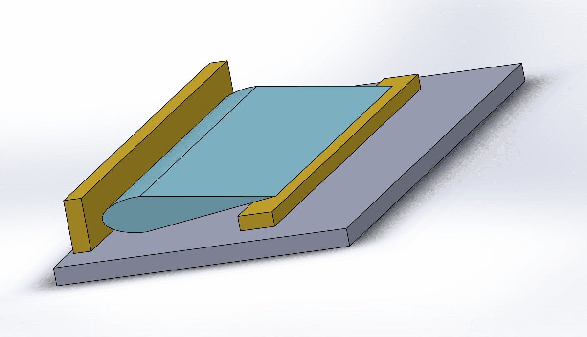

При сборке крыльев и других аэродинамических поверхностей Крис Хейнц на самолетах Zodiac и CH успешно пользовался простым народным способом, чтобы избежать крутки. Основа - ровный плоский стол, на нем два ровных деревянных бруска, остальное понятно из картинки.
При сборке руля направления с переменной хордой под задний (лежачий) брусок с одного конца подставлялся брусочек нужной высоты в нужном месте.
Проверено не раз - работает отлично.

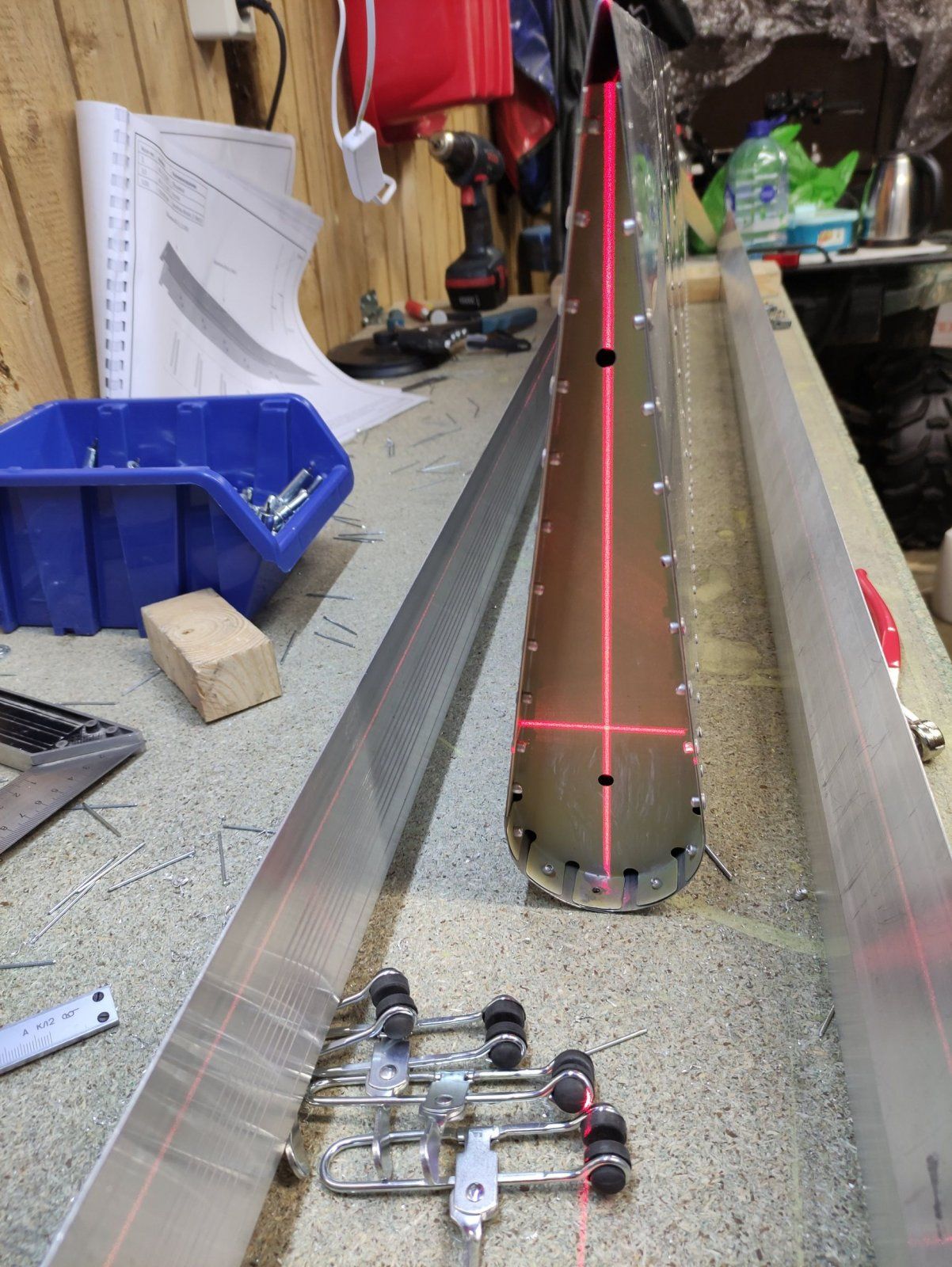

Так все и делаю по такому же принципу. Только как опорные направляющее использую алюминиевые правила. Выставляю их по лазерному уровню и далее весь элемент собираю на таком "стапеле" из правил. Проблема в том что не в закрылках не в элеронах нет связанных с лонжероном нервюр. В этих элементах их всего по две на краях деталей. Поэтому всю геометрию аэродинамического элемента задает по сути обшивка и при установке в нее нервюр с не совсем правильной геометрией обшивку начинает "крутить". И как не пытаться фиксировать, прижимая деталь струбцинами к стапелю, результата это не дает.
Но очень полезна прямая связь с производством AGAN. Снял фото/видео, разобрались где проблема. Сейчас жду новых элементов.
Наконец то руки дошли. Сегодня установил новые нервюры, которые прислал AGAN. Теперь с размерами все хорошо. Все. С еще одной частью КИТа вопрос закрыт- закрылки и элероны заняли почетное место под крышей гаража. 🙂
