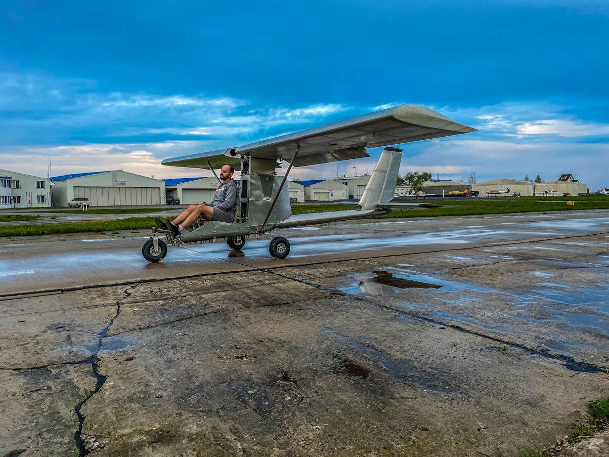

Да данный момент без обтекателя и движка вес 90 кг. Но! Это первый прототип и тут есть много деталей с избытком веса. К базовой версии будет тормоз только на переднее колесо и не будет закрылков. Планируемый базовый вес 114 кг.

Оперение - комбинировать с тряпкой - минус 4кг, в фюзеляже много лишнего, в том числе и работы. Балка - уголь (это не дорого, поверьте...), пилон - трубы - пластиковый клин. Тогда и на обтекатель веса хватит. Это моё личное мнение, не в коем случае НЕ СОВЕТ!!!
А на счёт веса в таком виде 90кг - ну...
На сколько в процентном соотношении масса проектной модели отличается от реальной?
У Вас есть соответствующие компетенции? Хотя, судя по Вашим высказываниям - нет. Сделать балку из угля по затратам почти столько же, как и затраты на то странное металлическое нагромождение, заменяющее у этого самолёта фюзеляж. Крыло у него хорошее.
Резюме: по вашему представлению, вся конструкция кроме крыла должна быть выброшена на помойку и заменена угольной.
Редкостный бред, скажу я вам.
Вы ошибаетесь. У него есть.

Зачем вам закрылок и металлическая обшивка всех рулевых поверхностей,включая металл после лонжерона крыла?
Да,ткань сложнее приклеить,но верных 10-15кг минус!
Закрылок,это от чего,от того,что в большой авиации так делают?
В малой авиации,тем более в классе 115 кг,это нонсенс...доказано на планере РП15"Каяк",лишний раз...
Изучайте https://reaa.ru/threads/planer-rp15-kajak-115kg.7767/

Да парни с механизацией Вы промахнулись, на таком малыше она ни к чему и если при высокой нагрузке на крыло Вы пытались его сделать летающем при средней термичке, то это ошибка, всё равно кошмарить его будет в болтанку. Так же и с обтяжкой наверно верх на 2/3 можно было и зашить, а низ по-любому ткань.
Вот от чего у нас столько советчиков, сделайте без закрылков, кто вам мешает? Сравним характеристики.

Поздравляю, нихрена подобного, это у вас заклинила в черепе аналогия с большой и тяжëлой авиацией, а в малой, тем более в 115кг свои тонкости. . . И если комутА невдомëк, то наслажд. самолюбованием и далее...
При этом я высоко оцениваю ваш "подвиг" по раскрою металла ибо понимаю его в меру своего немалого опыта.

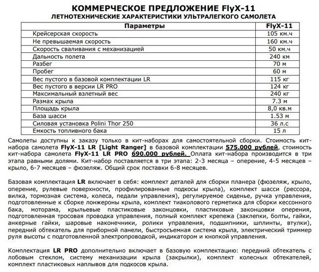

Так у них же вроде вариант в 115 кг - это версия "LR" (без закрылков, переднего обтекателя с лобовым стеклом, без колёсных обтекателей и наплывов для подкосов) а тот, что на фото выше - это вероятно LR PRO весом в 124 кг. Вот здесь обсуждалось https://reaa.ru/threads/flyx-11-ot-...nometallicheskij-ultralajt.95292/post-1917272
Правда не совсем понятно на кого ориентирован не влезающий в категорию до 115кг одноместный, достаточно сложный в сборке аппарат. Для него же как минимум свидетельство СВС понадобится СЛГ и т.п., да и цена наверняка высокая будет... Наверное в штатах продавать планируют, как российскую экзотику 🙂 Хотя проект интересный👍 Любопытно будет взглянуть на ЛТХ после облёта, например с новым Polini Thor 303

Оба варианта самолета полностью входят в категорию "масса конструеции ВС до 115 кг".

При чём здесь автор, если про вес пустого в 124кг чёрным по белому написано в ком. предложении от самих AGAN? Или этот документ кем-то другим разработан? Может быть я неправильно понимаю термин "вес пустого"? разъясните пожалуйста, если не затруднит )
