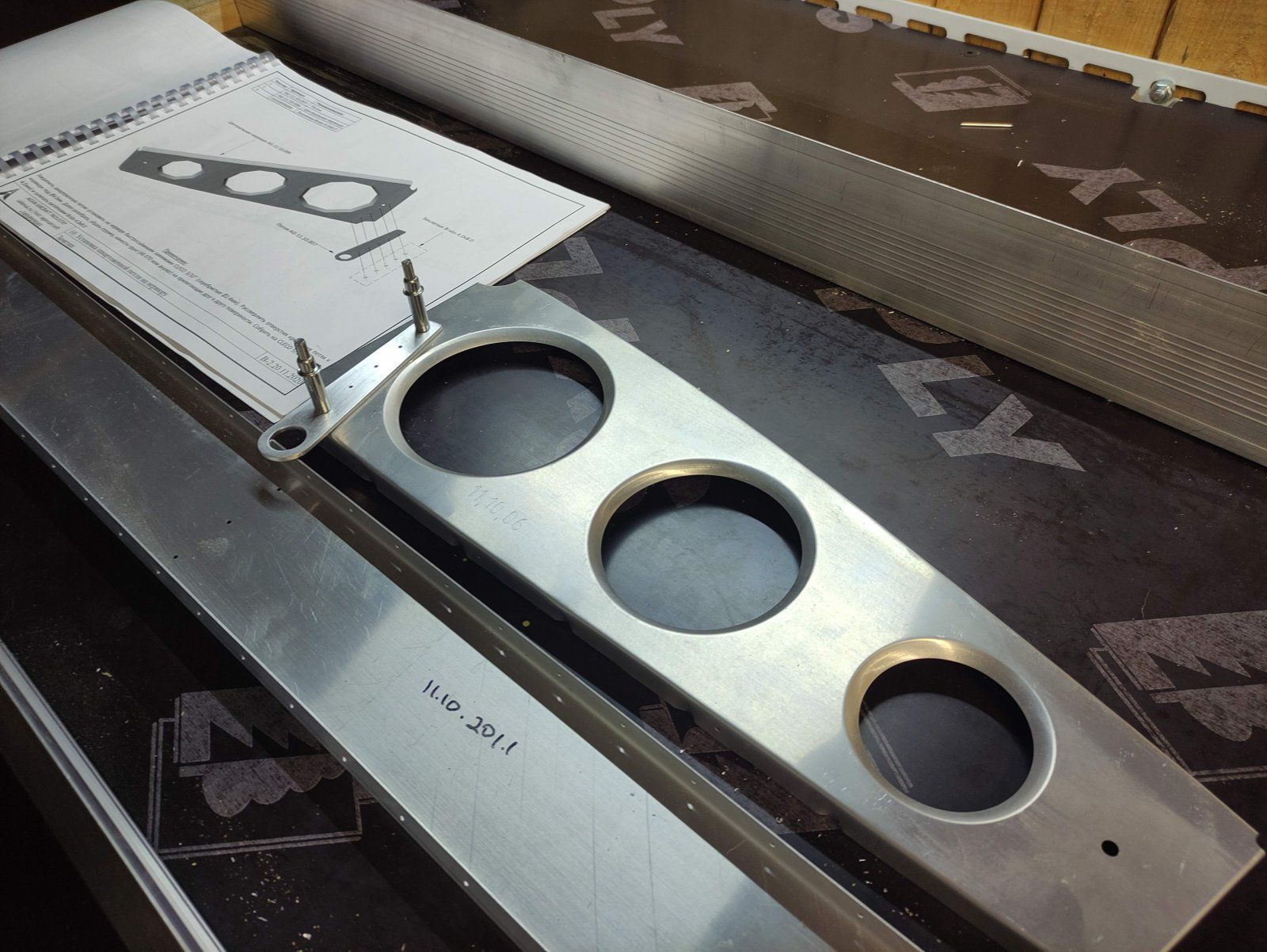

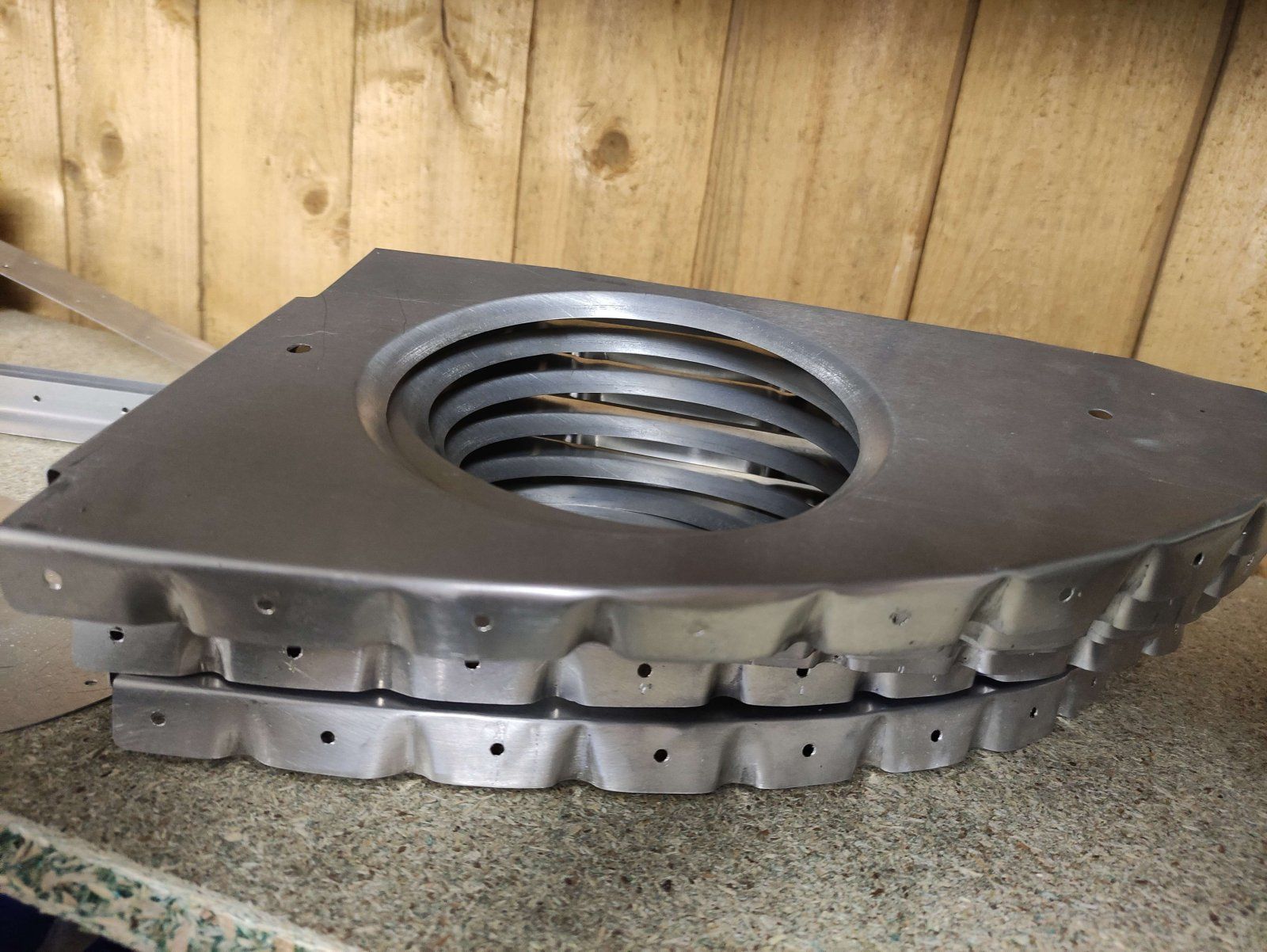

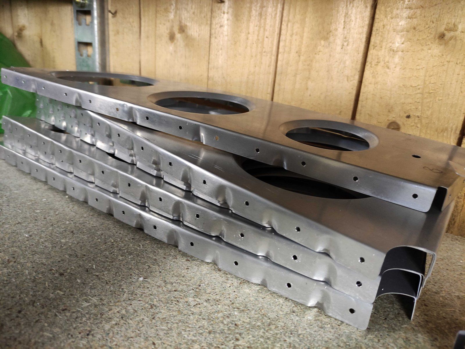

в данном случае из-за овальной формы лючков нужно будет фрезеровать, а это вообще капут, если ЧПУ нет.
Если же просто роликами край отогнуть, то крышка выступать будет над поверхностью
Не, фрезеровать, конечно, было бы неумно. Инструмент по ссылке вполне позволяет делать подштамповку овального отверстия (а не лючка в данном случае) по месту, попозже сниму видео, не нашел готового подходящего.
Ну и да, если раз в году, тогда, конечно, винты, а не дзусы🤝 Только я бы вместо анкерных гаек гайки-заклепки туда ставил.
Отштамповать листовой материал толщиной до 1 мм на глубину до 15 мм, можно в гаражных условиях и без станков. Хоть звездообразной формы... Д16т - сложнее и не так глубоко, АМГ2 - легко : https://reaa.ru/threads/stol-nando-groppo-trail-dorabotki-i-poleznye-melochi.5097/page-13
Как делать такие лючки "гладкими" на потайных вклепываемых гайках - покажу в соответствующей ветке позже... Однако, для ультралегкого низкоскоростного аппарата и на нижней поверхности крыла - это вряд-ли пригодится.
Вот и я про то же, есть такое слово - целесообразность. В данном случае примененное решение вполне целесообразно - при постройке выполняется просто и не усложняет производство.

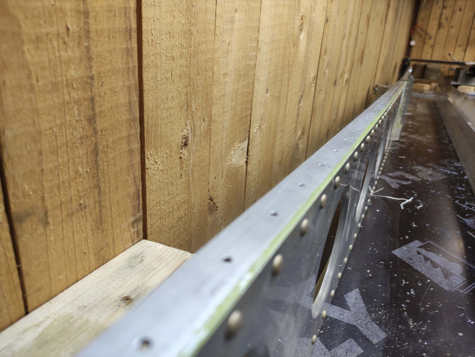

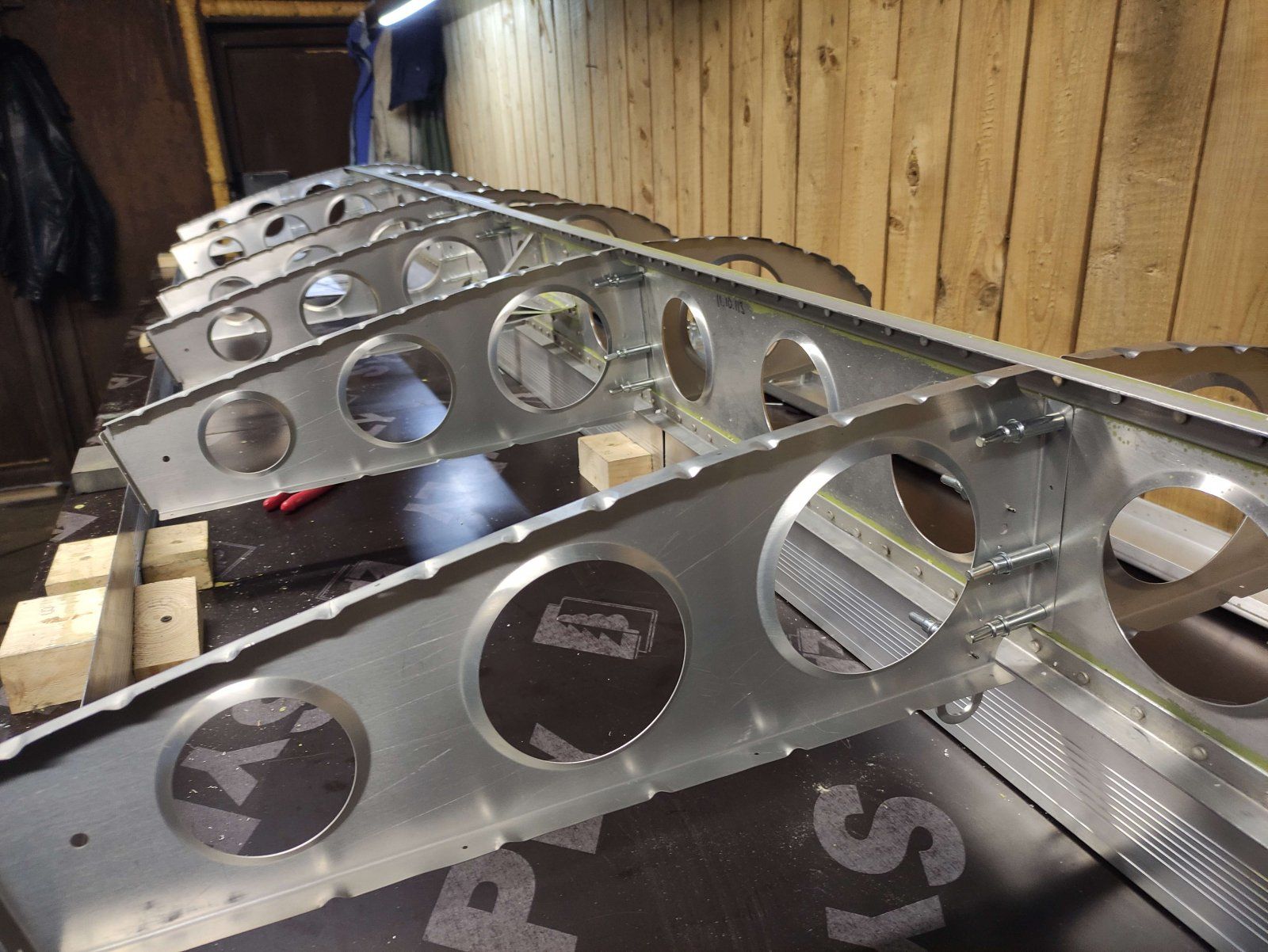

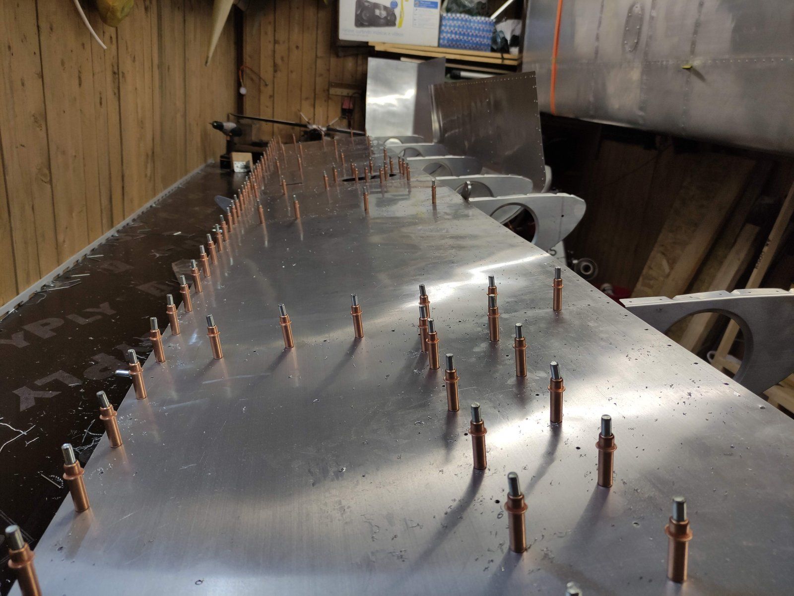

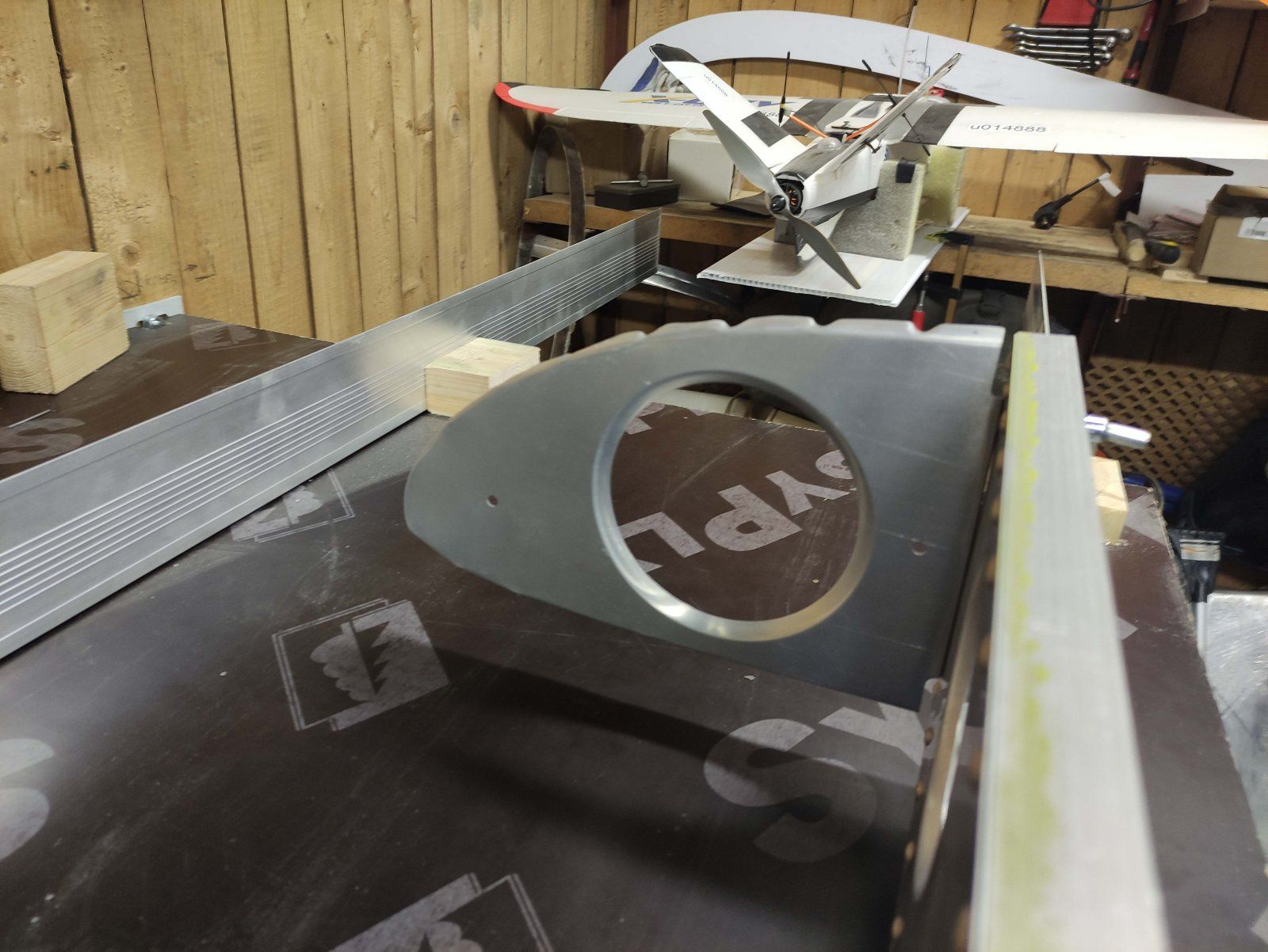

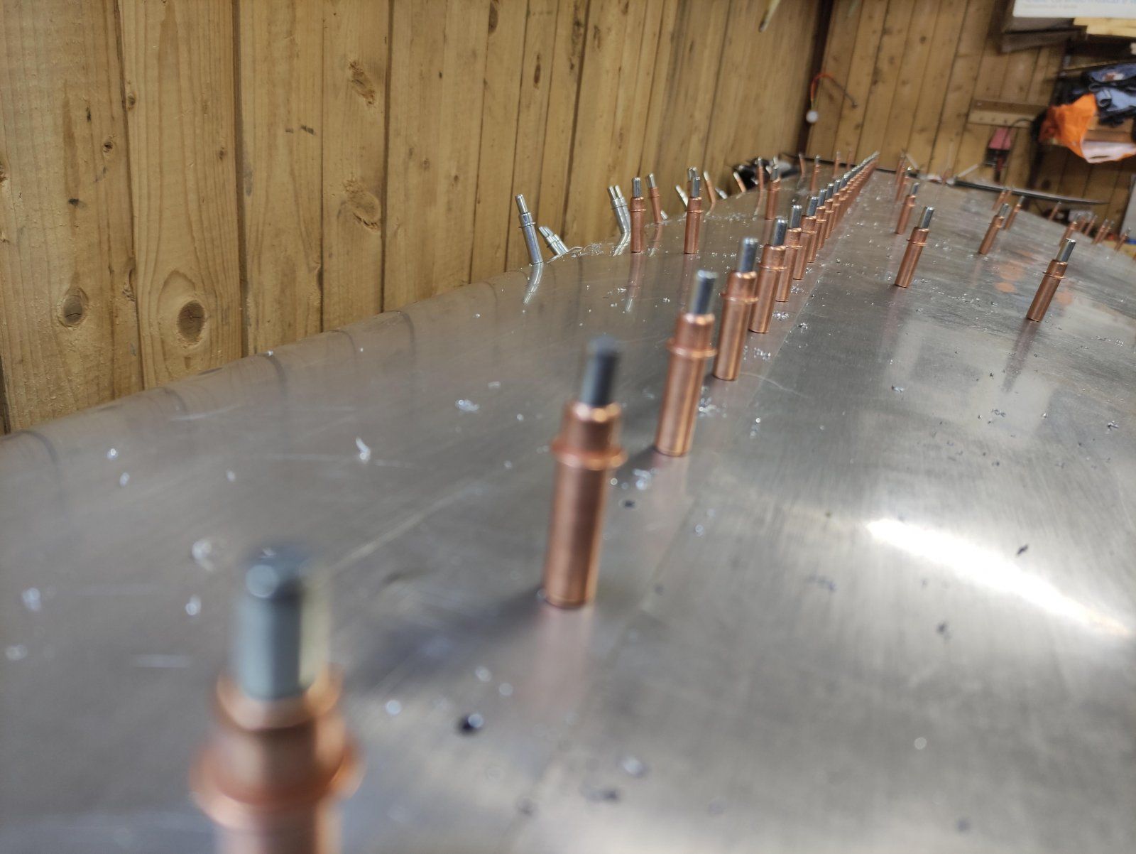

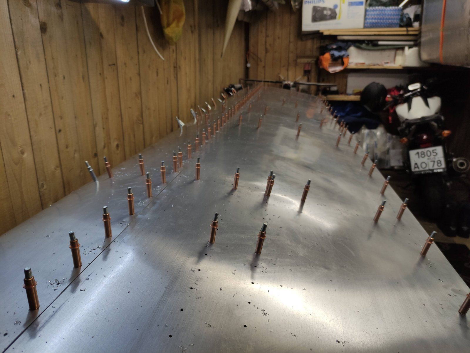

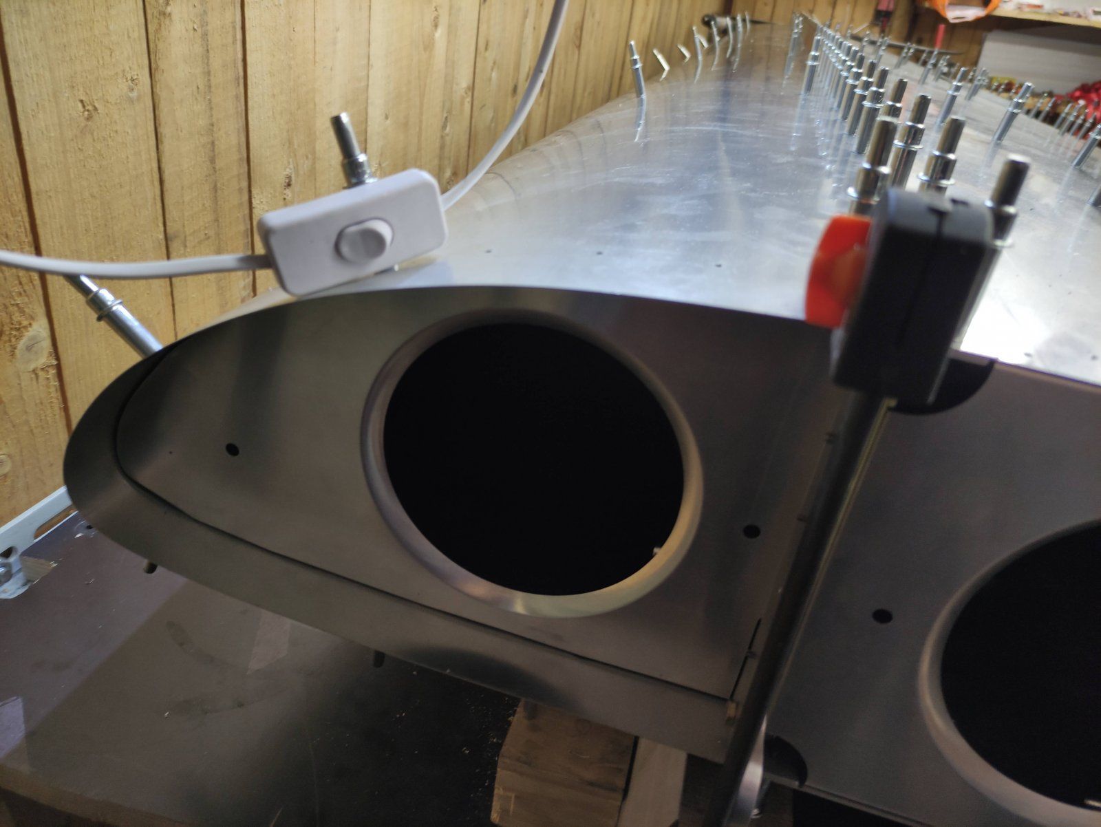

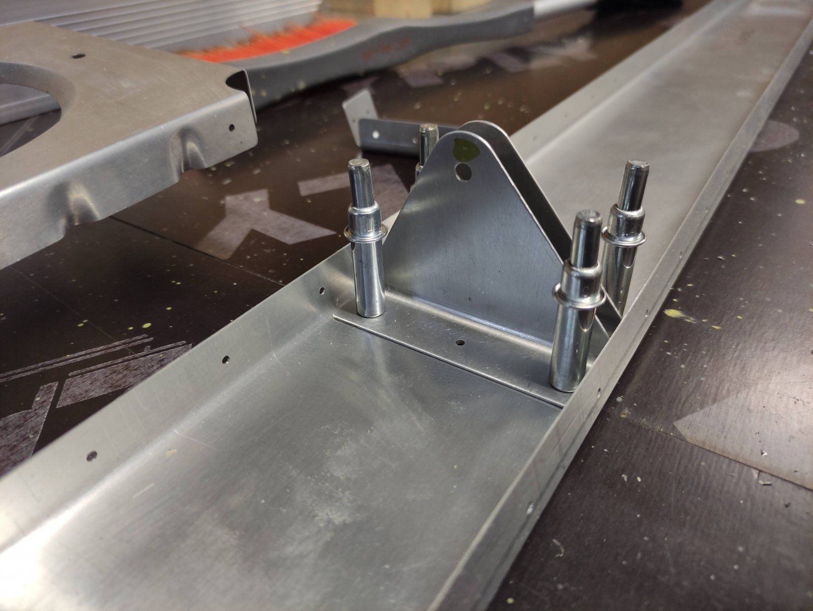

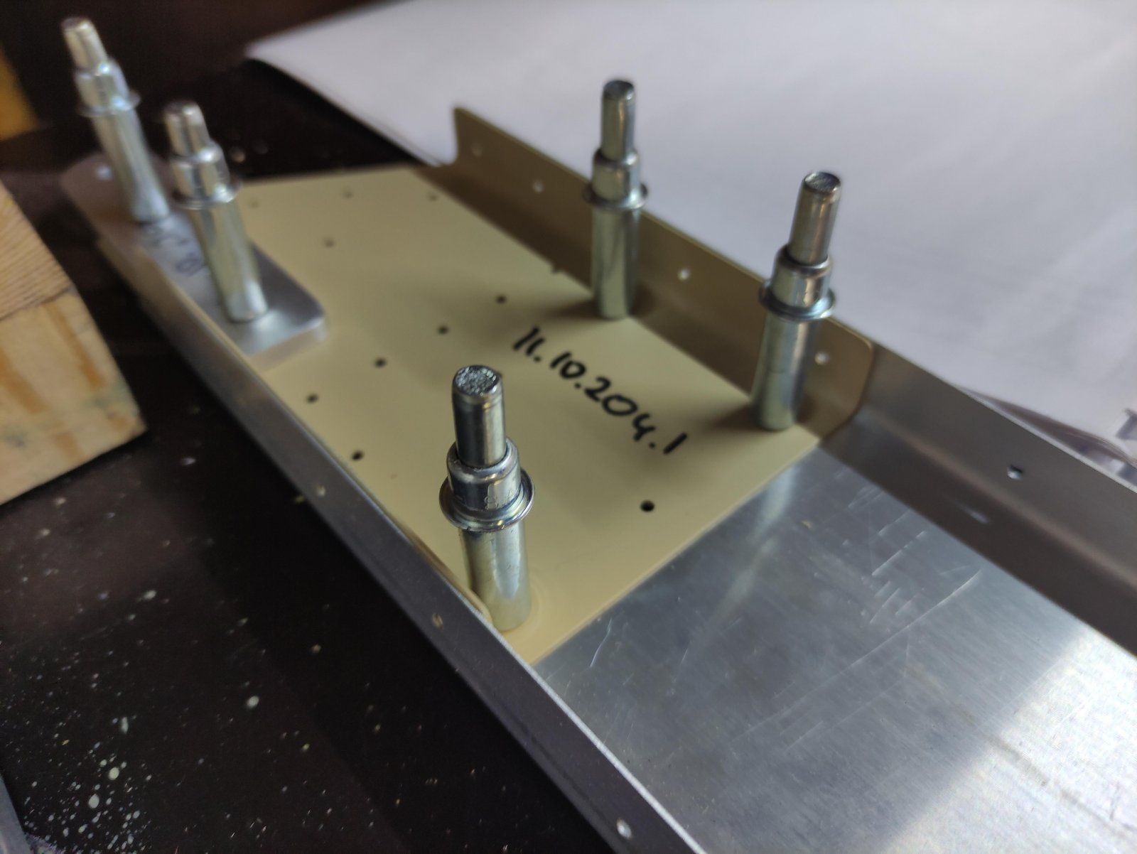

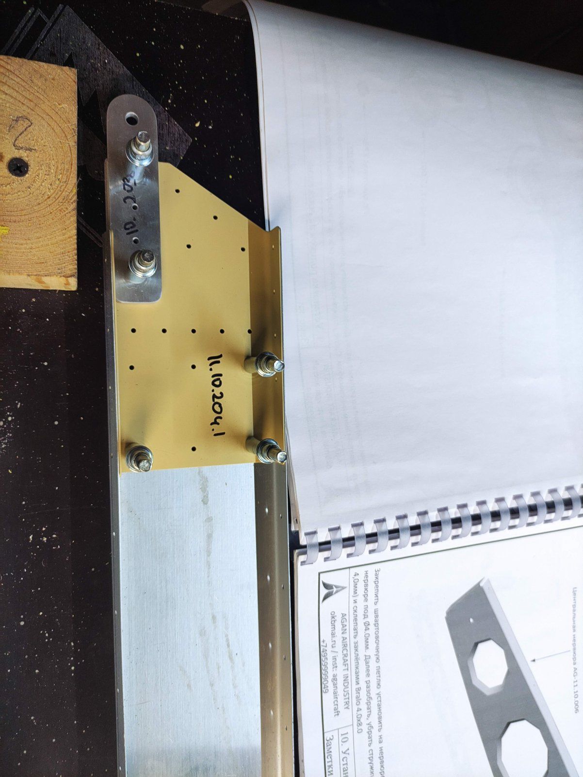

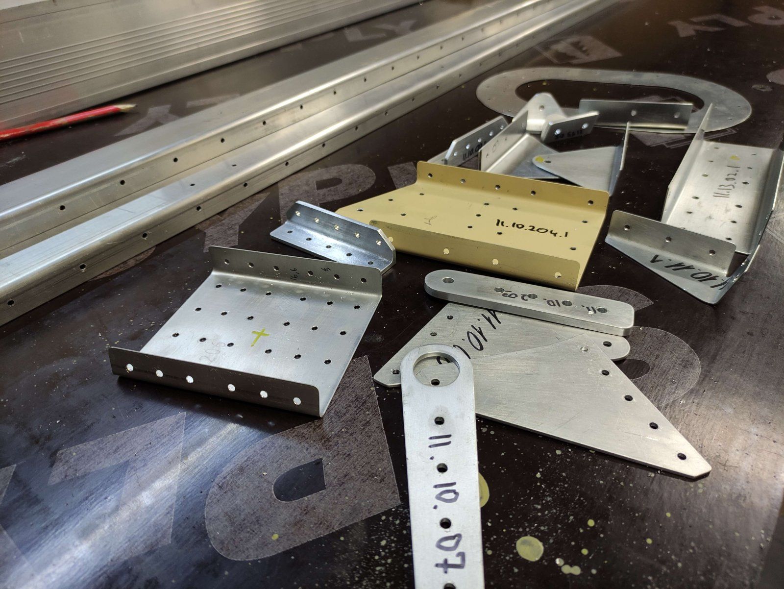

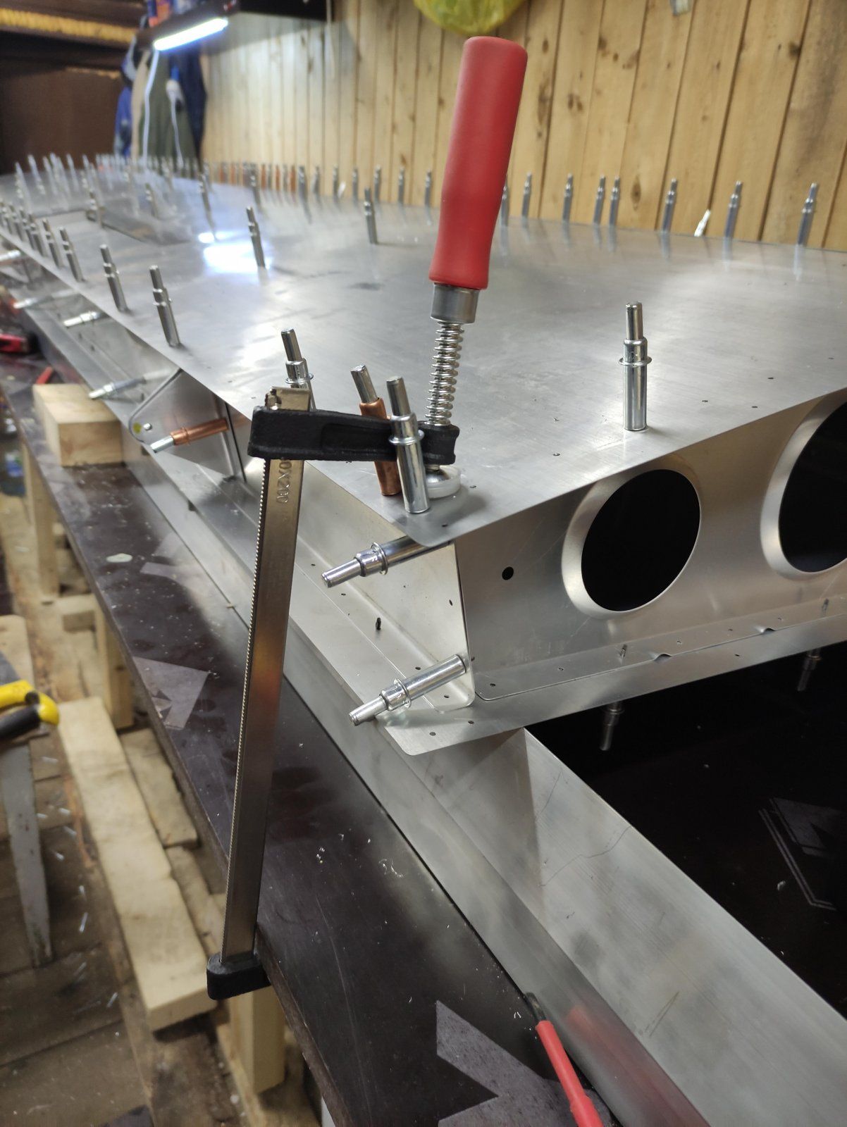

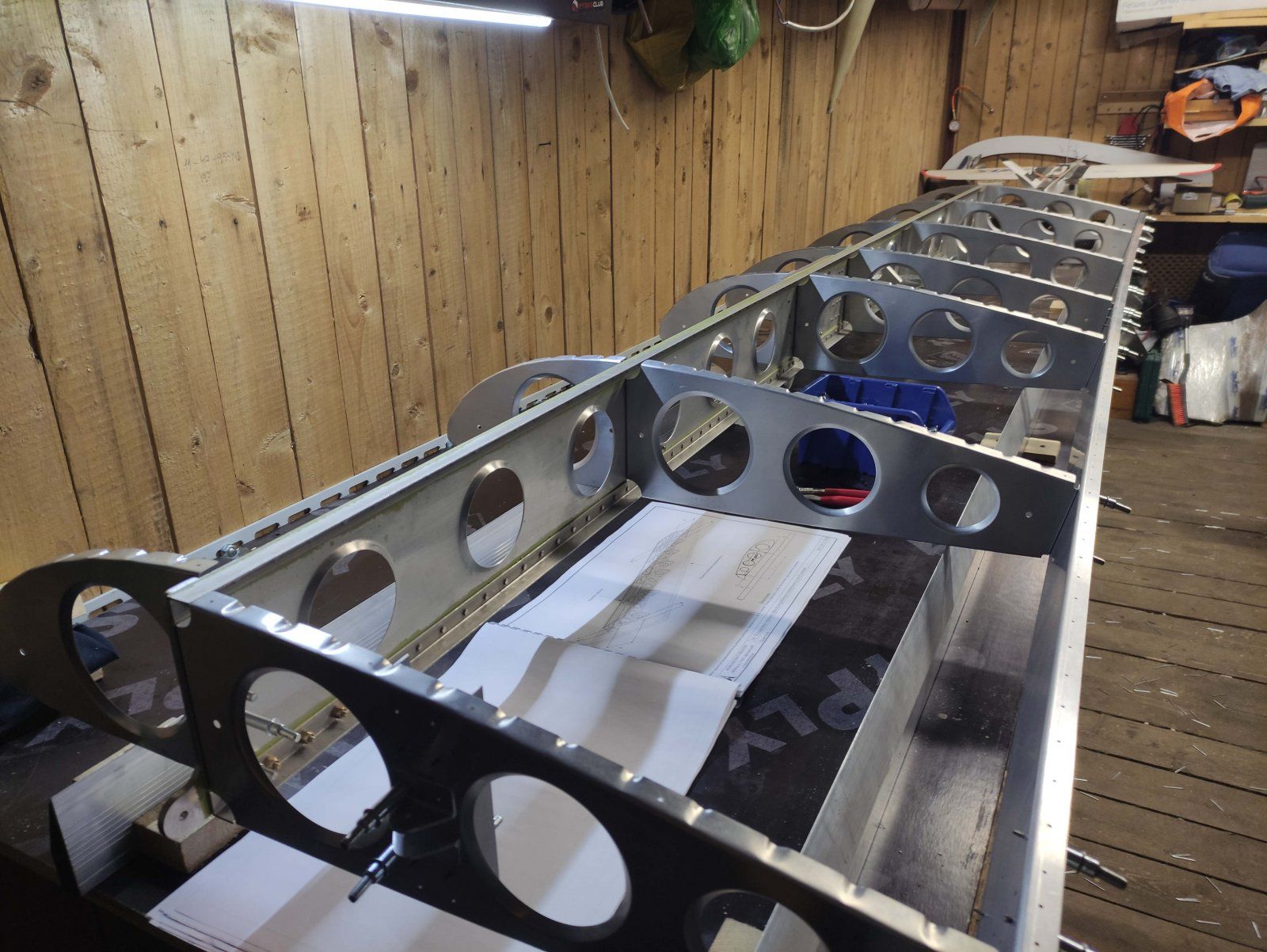

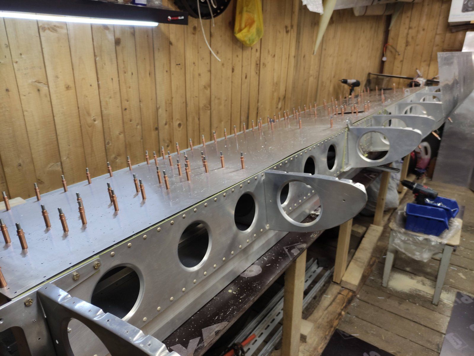

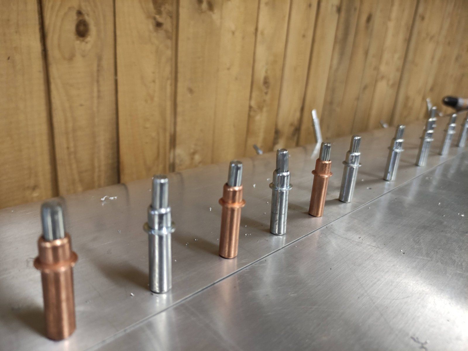

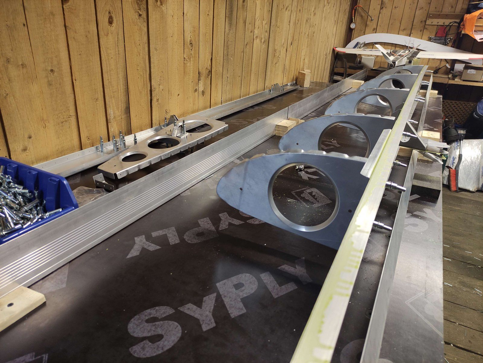

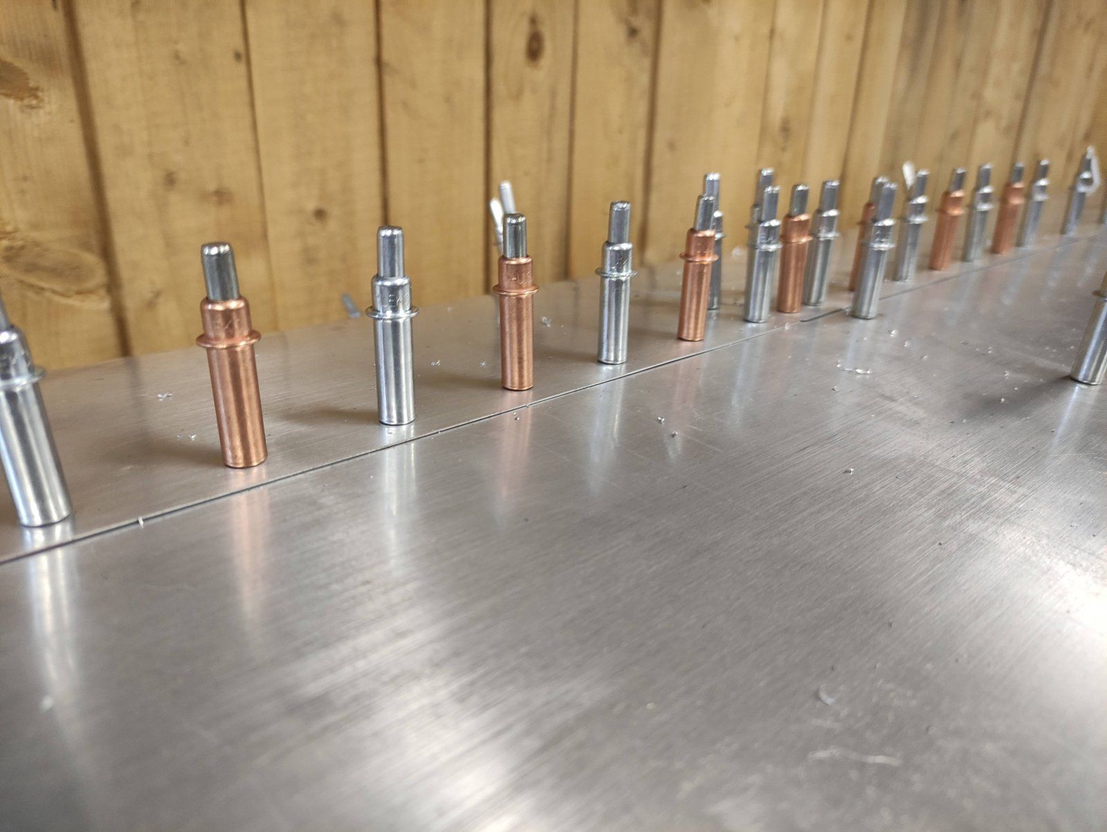

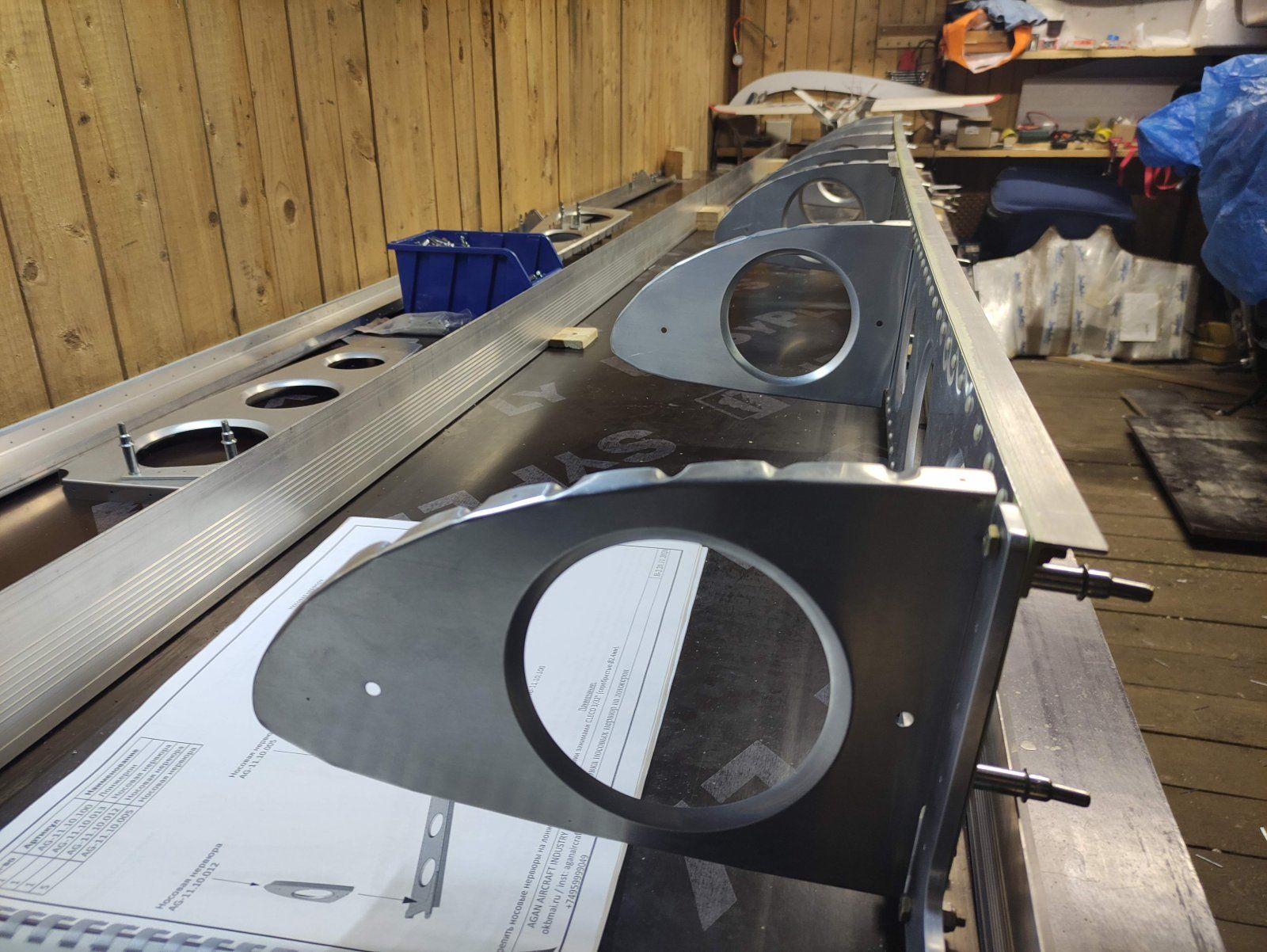

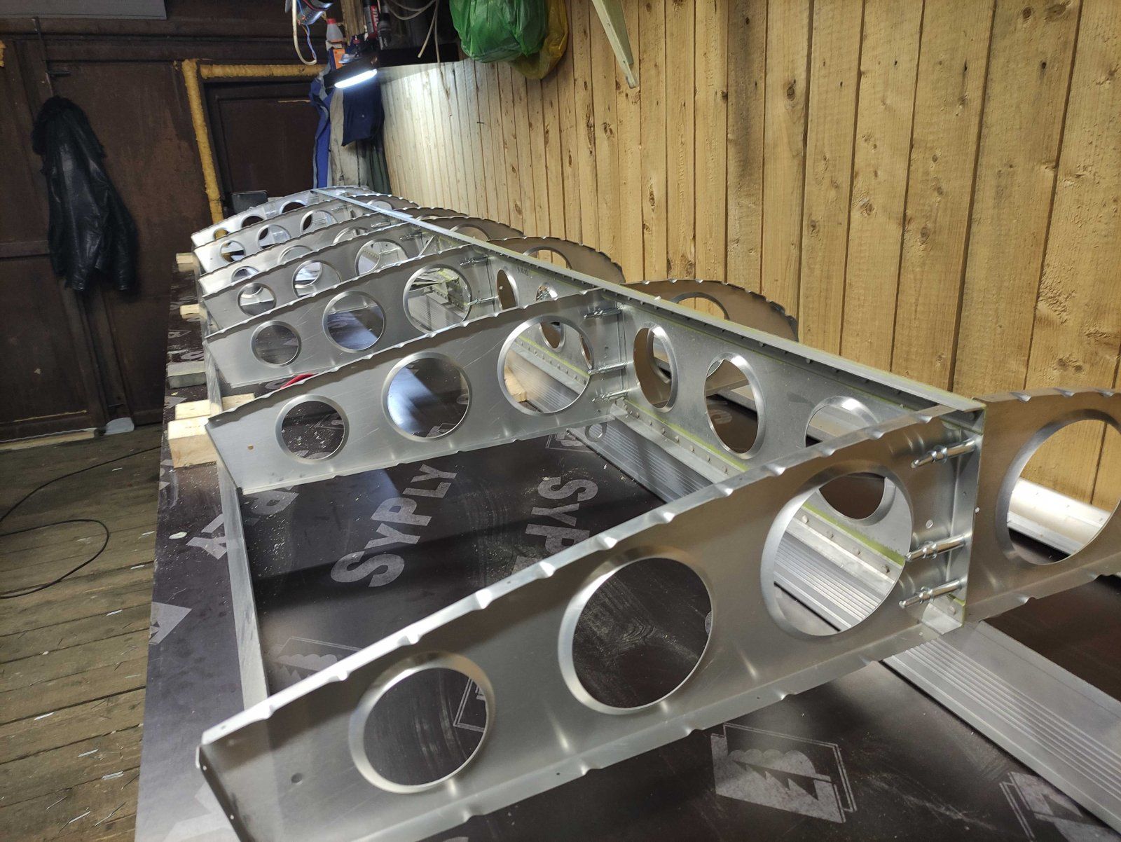

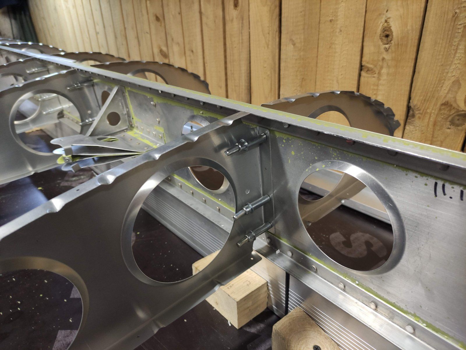

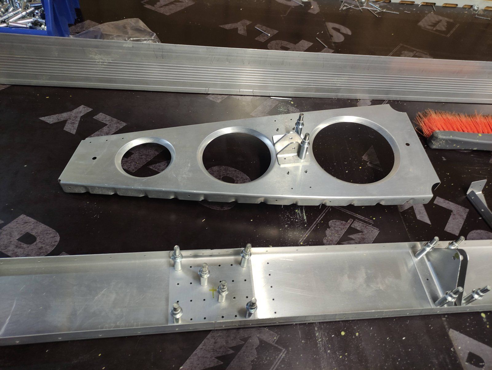

Наконец то добрался до гаража. 🙂
Правое крылышко пошло быстро.

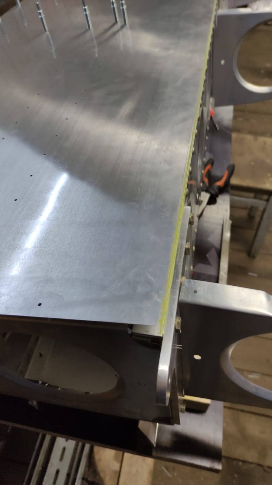

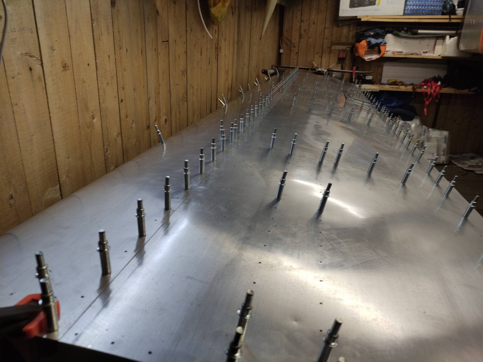

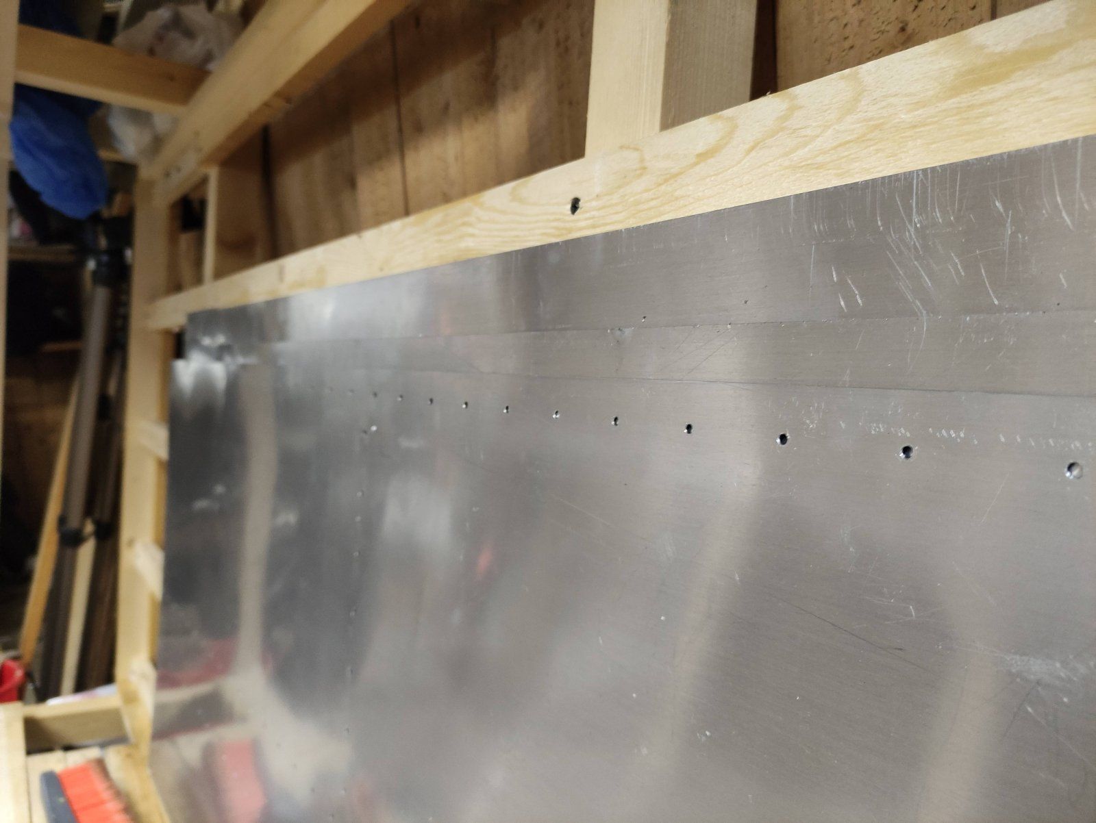

Собираю тут собираю, не о чем не подозревая, и тут на тебе 🤦‍♂️ : нет ряда отверстий вдоль одной из сторон обшивок...🙁. При том что на левой консоле все отверстия в обшивках были на месте. AGAN предложил прислать шаблон, но я ждать не стал разметил и рассверлил сам.
Главное чтоб АГАН поправили файл. Чтоб остальные строители не сталкивались с этой проблемой.
Эхх. Когда же уже полетит первый экземпляр.....
Возможно они в ответной обшивке? В обшивке носка например.
Нет. Их просто нет. В левой консоле всё было на месте. Это просто что то с программой в лазерном станке случилось, а оператор не досмотрел ИМХО.
