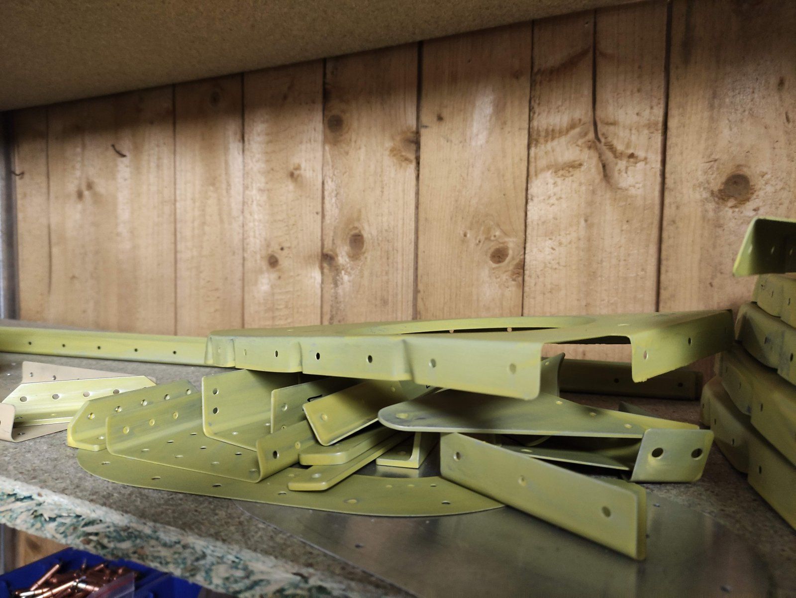

Да оплачено уже всё. Осталась, хвостовая балка, фюзеляж, шасси, система управления (тросы, качалки и т.д.). Инструкция по сборке убористым текстом на 200 листов 😳😳😳

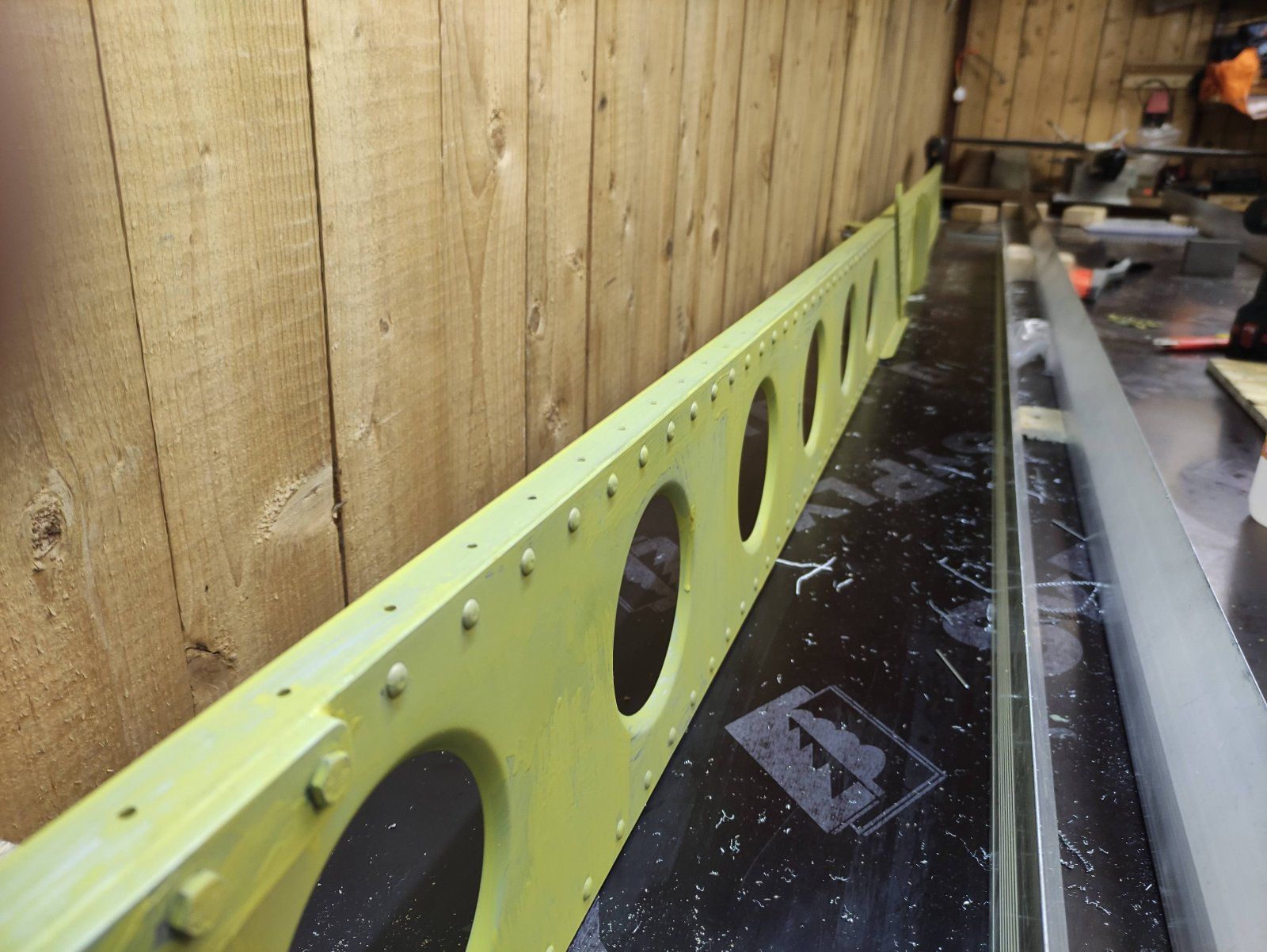

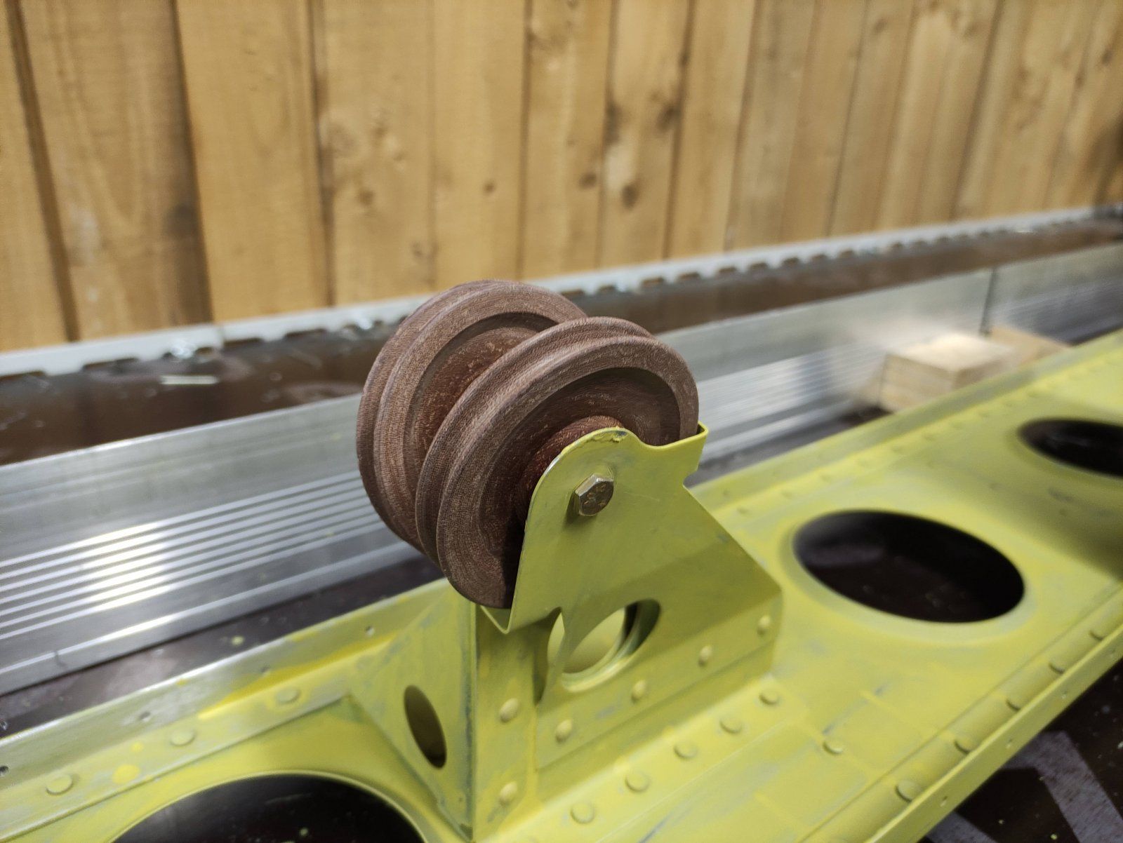

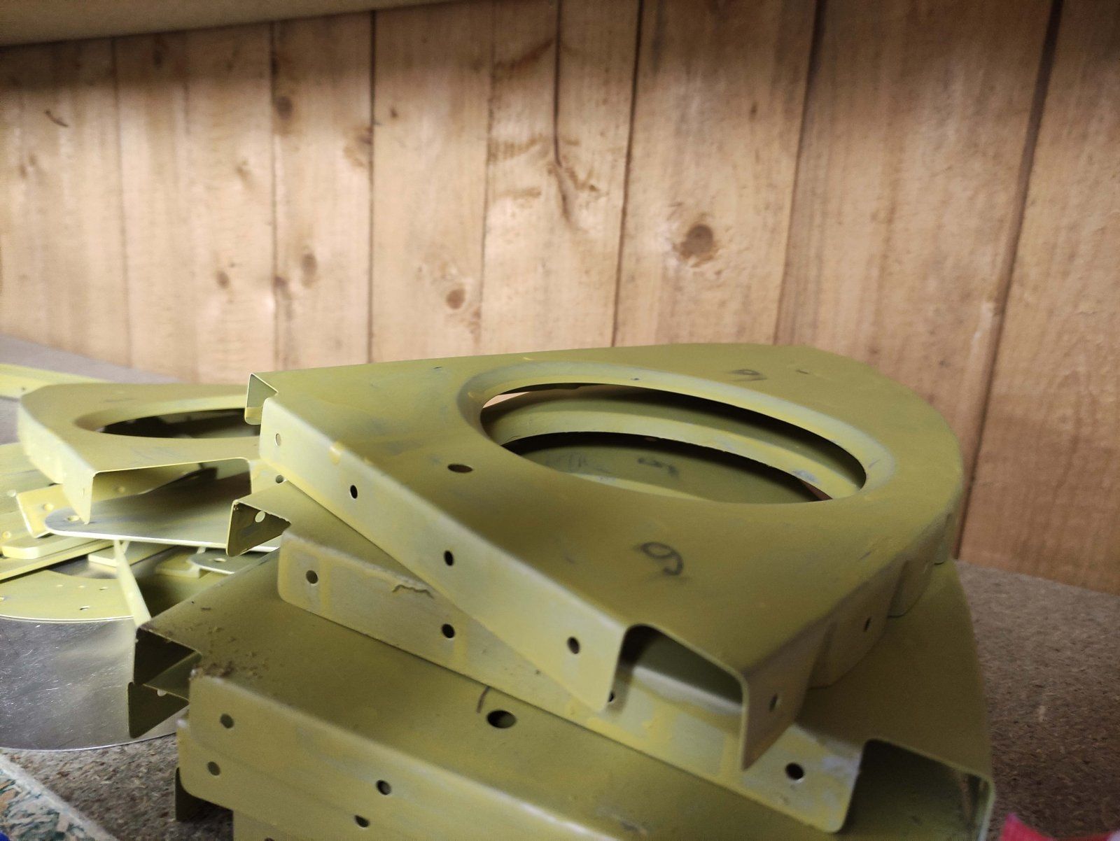

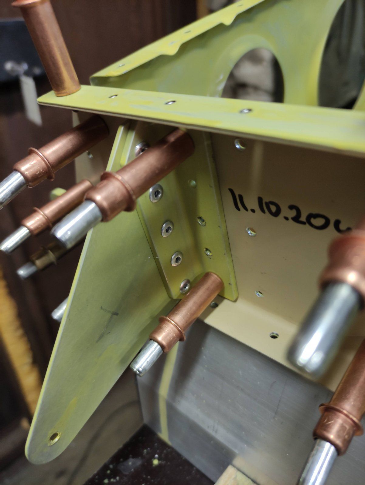

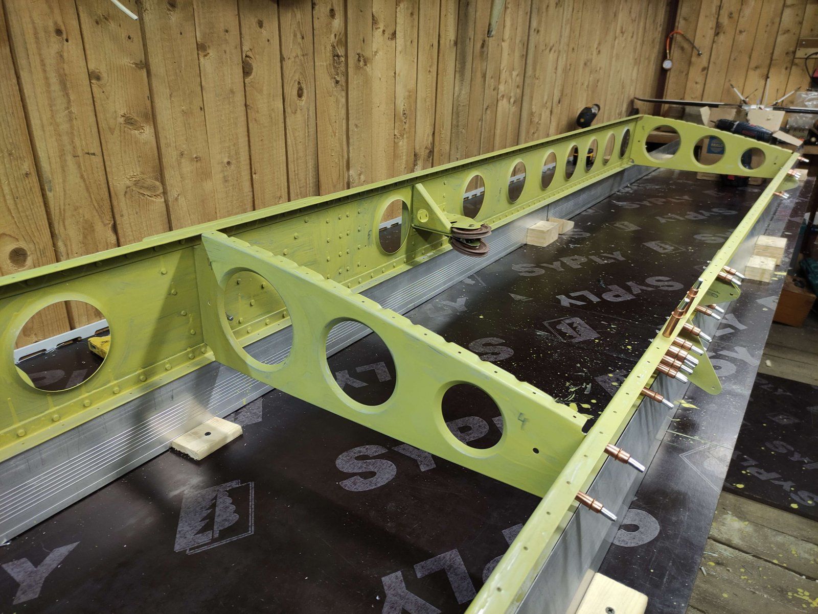

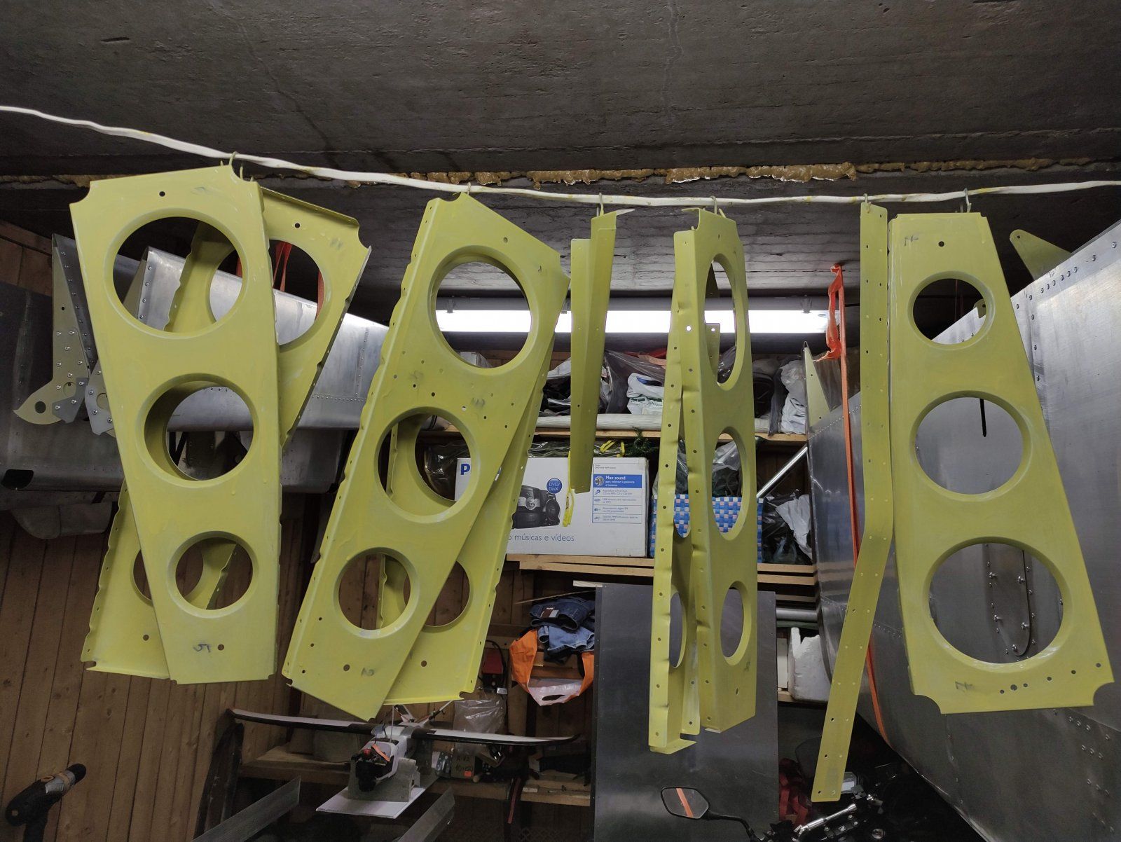

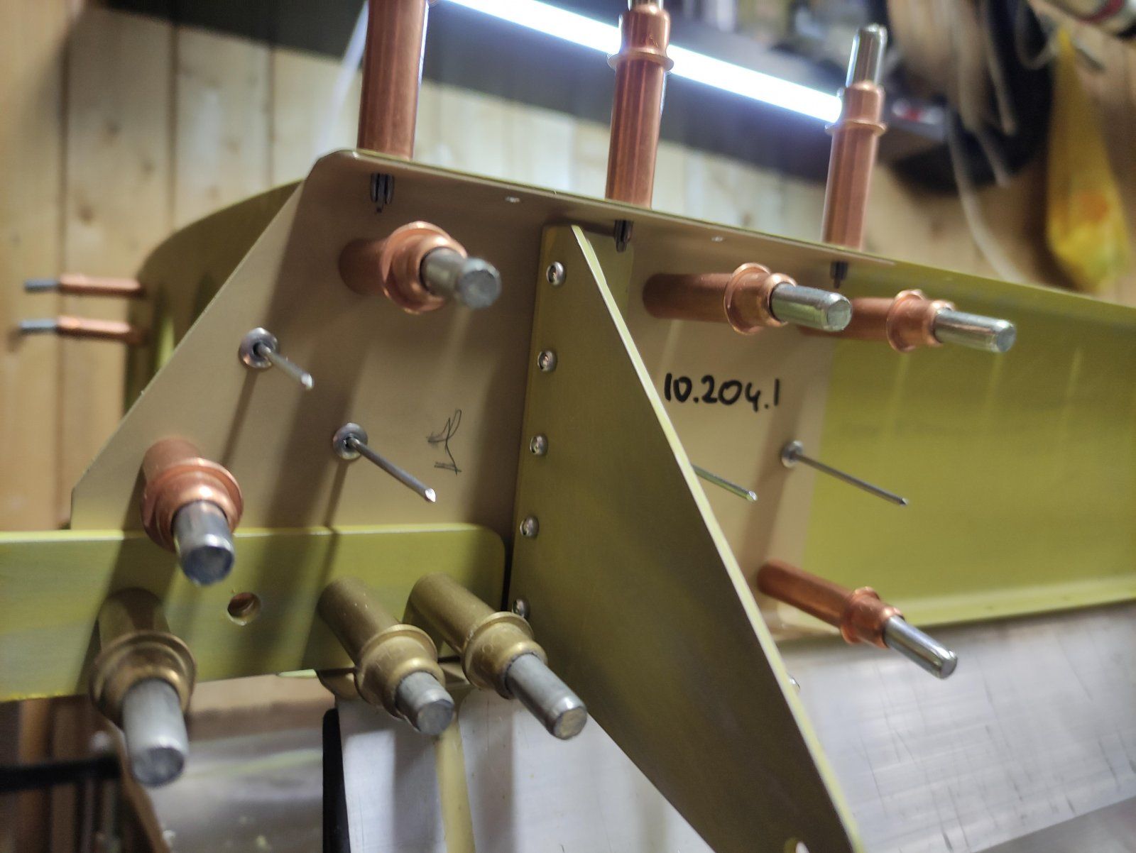

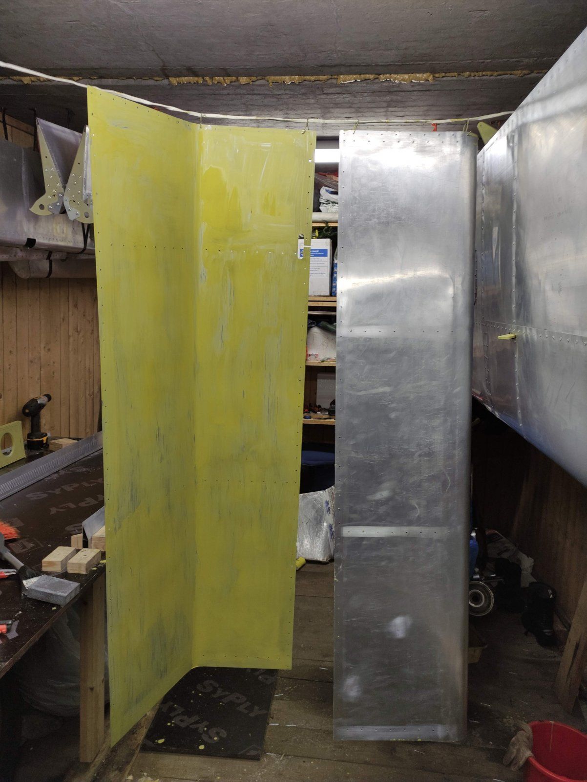

Ну что же. Сегодня закончил этап малярных работ. Всё подготовлено, окрашена грунтом и готово к финальной сборке.
Стой, стой, стой!...

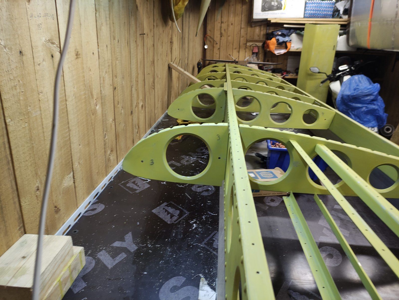

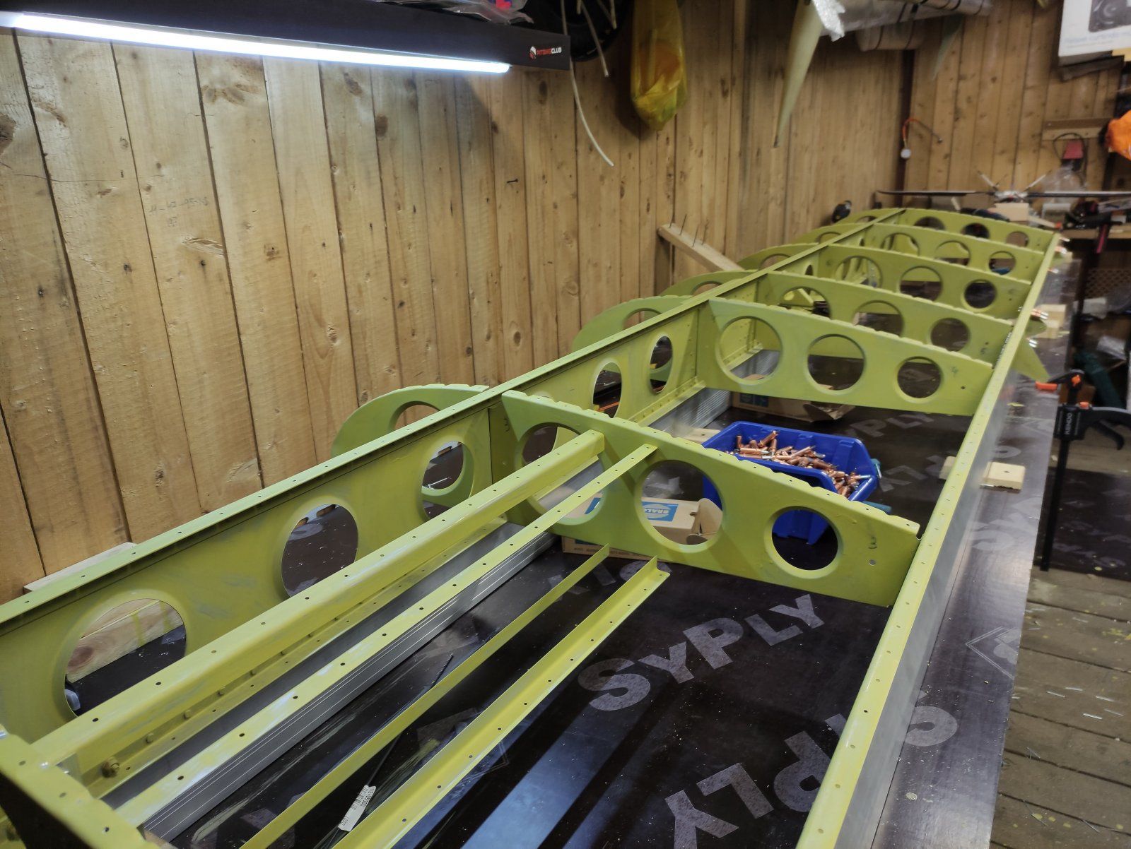

А ПВД где будет установлен? А фонарики БАНО? А...мало ли что ещё потребуется протянуть сквозь крыло...
Чтобы потом не изголяться, до постановки нервюр и обшивки на заклёпки, просверлите отверстия и проложите трубки вдоль лонжерона ( возможно с разрывами в местах лючков обслуживания ). По ним потом будет проще протягивать проводку и трубки ПВД, прочие коммуникации ( например, питание на камеру, установленную на конце крыла 🙂 )
Трубки сть Ф16 мм ( наружний ) лёгкие, пластиковые для прокладки электропроводки. В "Леруа..." Под них и крепления - клипсы есть и стыки, и уголки, соответствующие ( но, лучше в проходные резинки ). Это на тот случай, если алюминиевые трубки тонкостенные и длинные не найдёте...

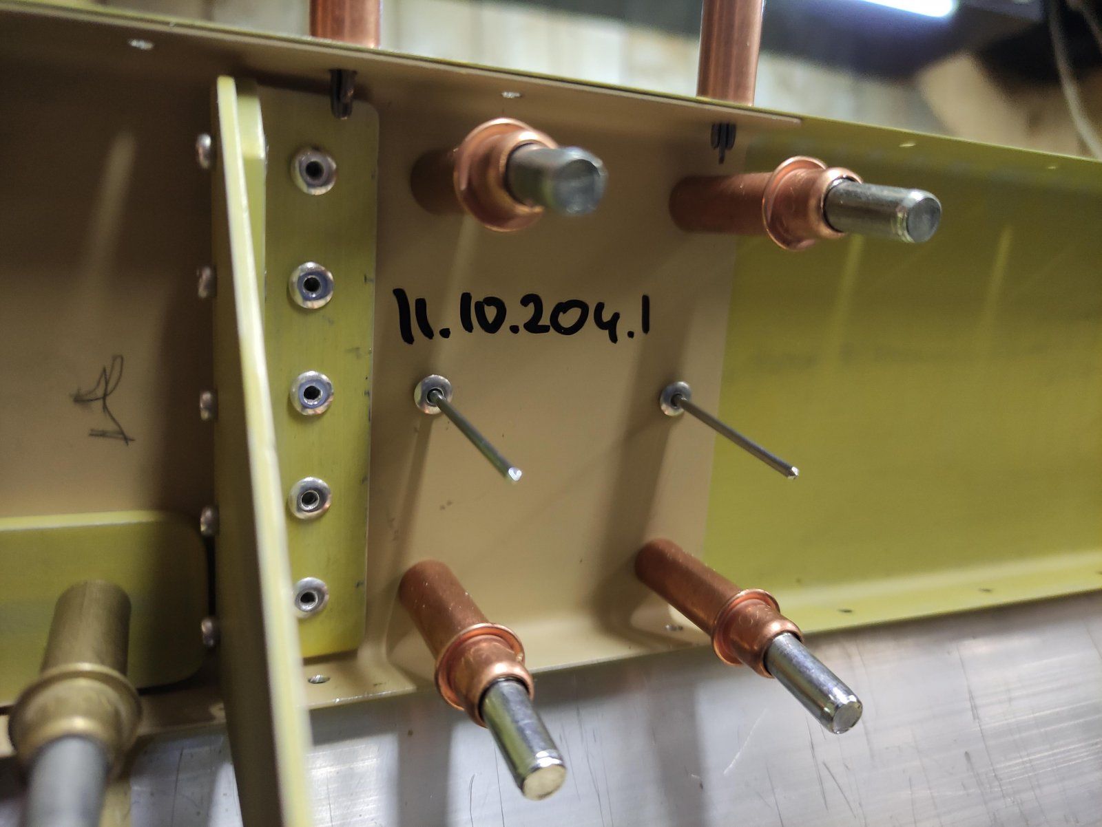

Олег, доброго! Заклепки крепления кронштейнов рулей-закрылков алюм?
Думал над этим. Но опыта эксплуатации пока нет и я не понимаю понадобится ли мне это. Наверное все таки сделаю закладные гофро-труба с протяжкой. Пусть будут.

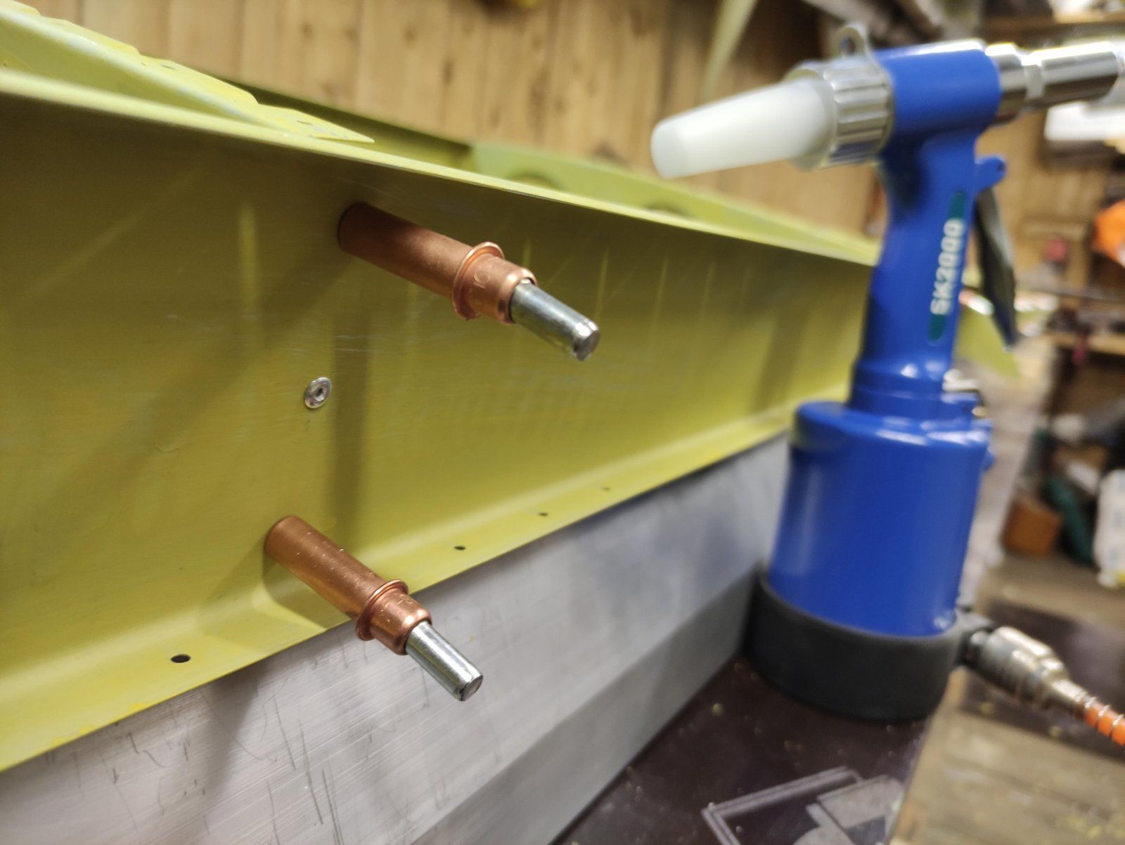

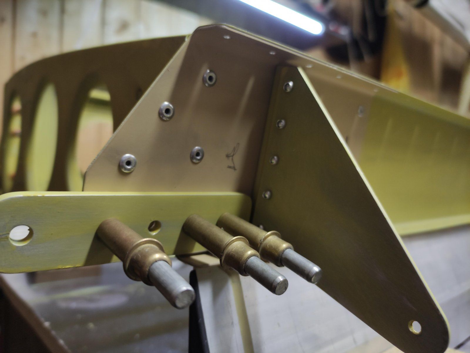

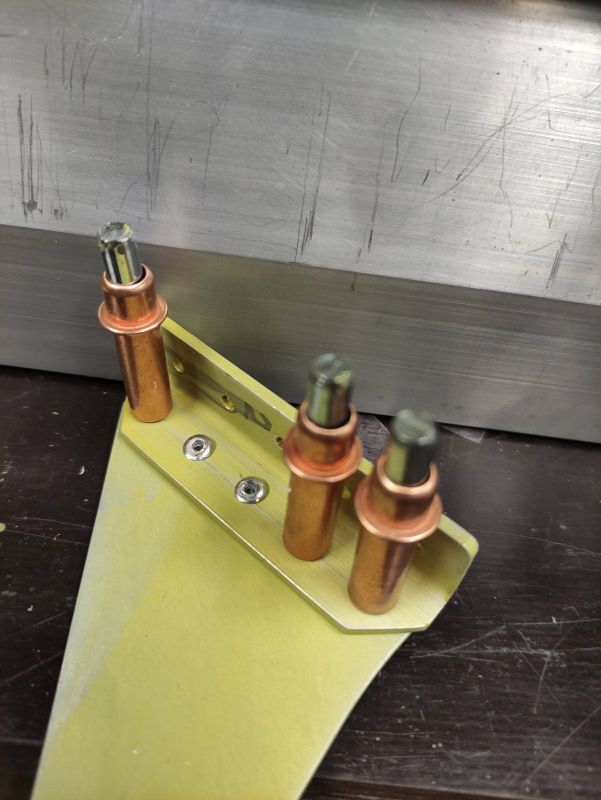

Да пока все заклёпки, которые были в КИТ комплектах элементов, алюминиевые BRALO.
Я бы крайние, наиболее нагруженные, поставил 4 мм нерж., полнотелые или стержневые. Тогда и промежуточные не нужны. Понимаю, по КД так.
Я собираю КИТ-комплект и не имею права менять что то в конструкции аппарата. Конструкторы AGAN, хочется верить, нигде не ошиблись.

Зачем ему тащить ПВД в крыле, если аппарат с толкающим движком? Поставит его в обтекатель кабины и будет счастлив. И магистраль коротенькая, и весу всего ничего, и ни какой возни. А в крыле можно кинуть пару проводов через отверстия облегчения с фиксацией по нервюрам, хоть изолентой😁. Специальный канал оно конечно правильнее, но тут мне кажется это будет лишним. МЛМ.
Олег, проводка не должна висеть и болтаться. Изолента не серьезно, высохнет и отпадет. Лучше в трубку или в жгут и заранее к стенкам лонжерона или задней прибортовать.
Ну на счёт изолента не подумавши брякнул, согласен. Конечно лучше в канале, но и канал можно проложить по уже готовым отверстиям с фиксацией к нервюрам, а уж как, вариантов много может быть. Мы у себя вообще короб для проводки кинули предварительно подклепавшись на уголки, при чём в самом лобике. У нас эта часть нервюры срезана была. Сам желоб подклепали, а потом крышечку застегнули и скотчем обмотали, что бы не скользила сама по себе. Получился готовый канал, где и бросили провода на БАНО.
