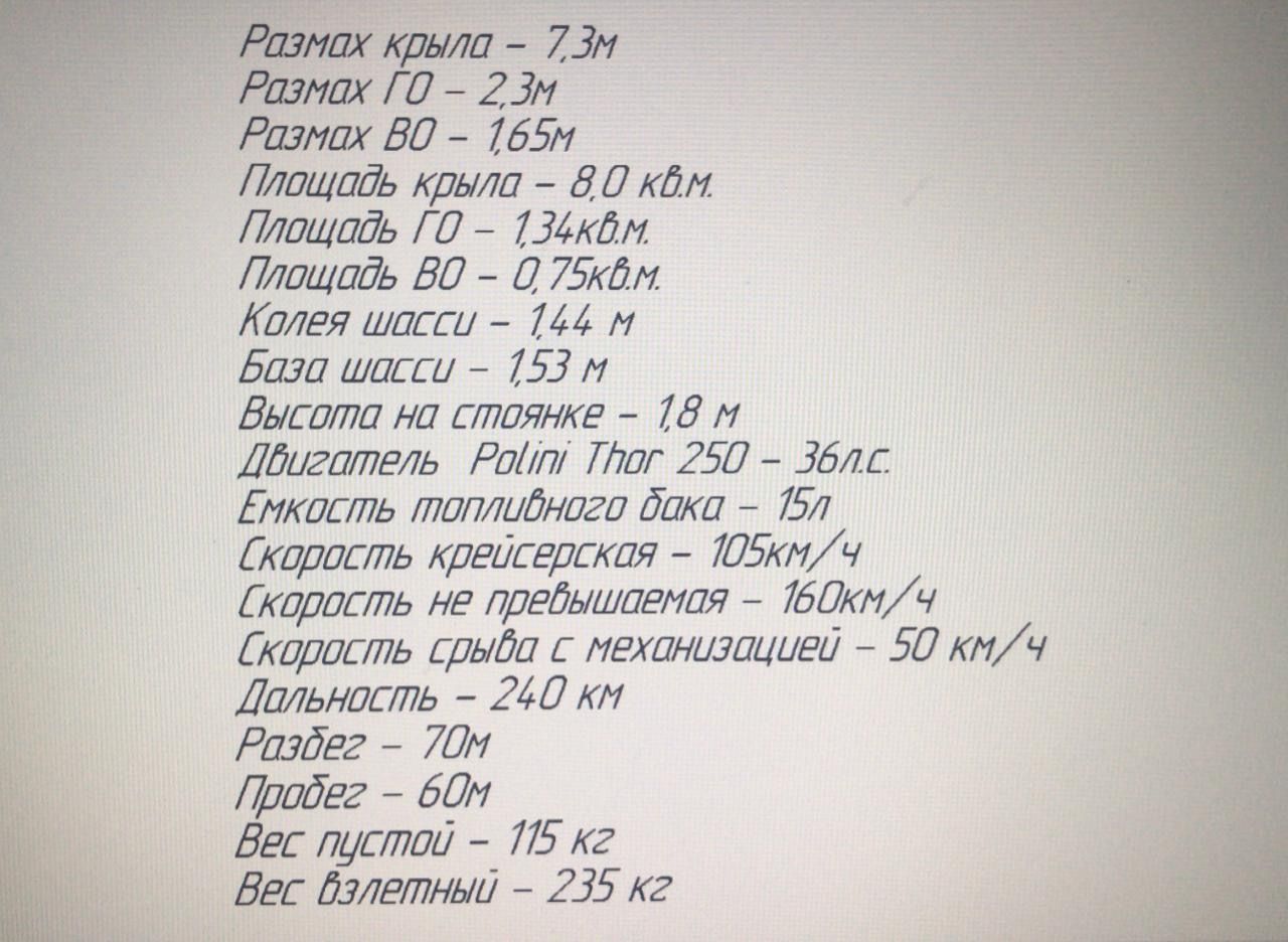

Вот у нас самолётик может подниматься в воздух с взлётной массой более 460 кг и он тоже проходит в класс "масса конструкции до 115 кг"...
Я бы предпочёл в конструкции дополнительные 20-30 кг металла, но чтобы она имела достаточный запас по ЖЕСТКОСТИ. От этого, напрямую, зависит живучесть и ресурс при эксплуатации на неподготовленных площадках.
Не переживайте..., без двигателя, по факту, там ещё есть запас по "массе конструкции до 115 кг"... а поставив хороший мощный мотор, Вы будете иметь превосходные лётные характеристики.
Шасси этого самолётика ( FlyX-11 ) - вот "изюминка" на которую следует обратить внимание. Большой ход подвески и хорошая амортизация позволит ему реализовать возможности вне аэродромной эксплуатации.
Можно установить сильно облегченный вариант шасси, но я бы от такого отказался или сразу переделал...
В принципе, ЛЮБОЙ самолетик хорош не столько лётными характеристиками и ценой, сколь его удобством эксплуатации и надежностью ( живучестью ). Без этого он превращается в "памятник свободному времени" ( и потраченным средствам ).
Рессору для этого самолета пару лет назад изготовил в одном экземпляре.Собирались заказывать десятками и пропали.
Интересно есть ли ограничения по массе пилота?! Жирных кабанов на 110 кг потянет?! Поместится в кабину человек 180/110?!)
Взлетный вес 235 кг. За вычетом топлива 15 л или 10,95 кг получается ~109 кг.
у Cri-Cri, который 70кг и из дураля, MTOW 220кг (если не ошибаюсь), не помню сколько бензин несет, но если что можно с 5л вокруг аеродрома так 30м полетать... Тут наверно MTOW будет больше

Фюзеляж ещё мне не пришёл, поставка финального КИТ комплекта планируется осенью. Все остальные элементы взвешивали ранее см. фото выше в постах. Хвостовую балку взвешивали сам AGAN фото также есть выше.
