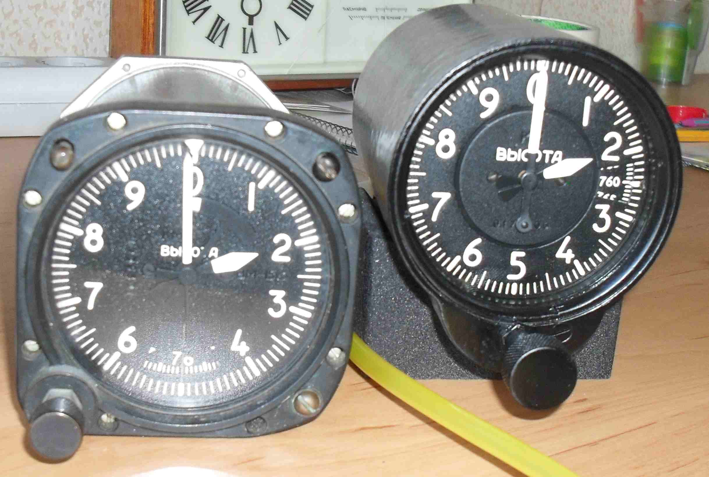

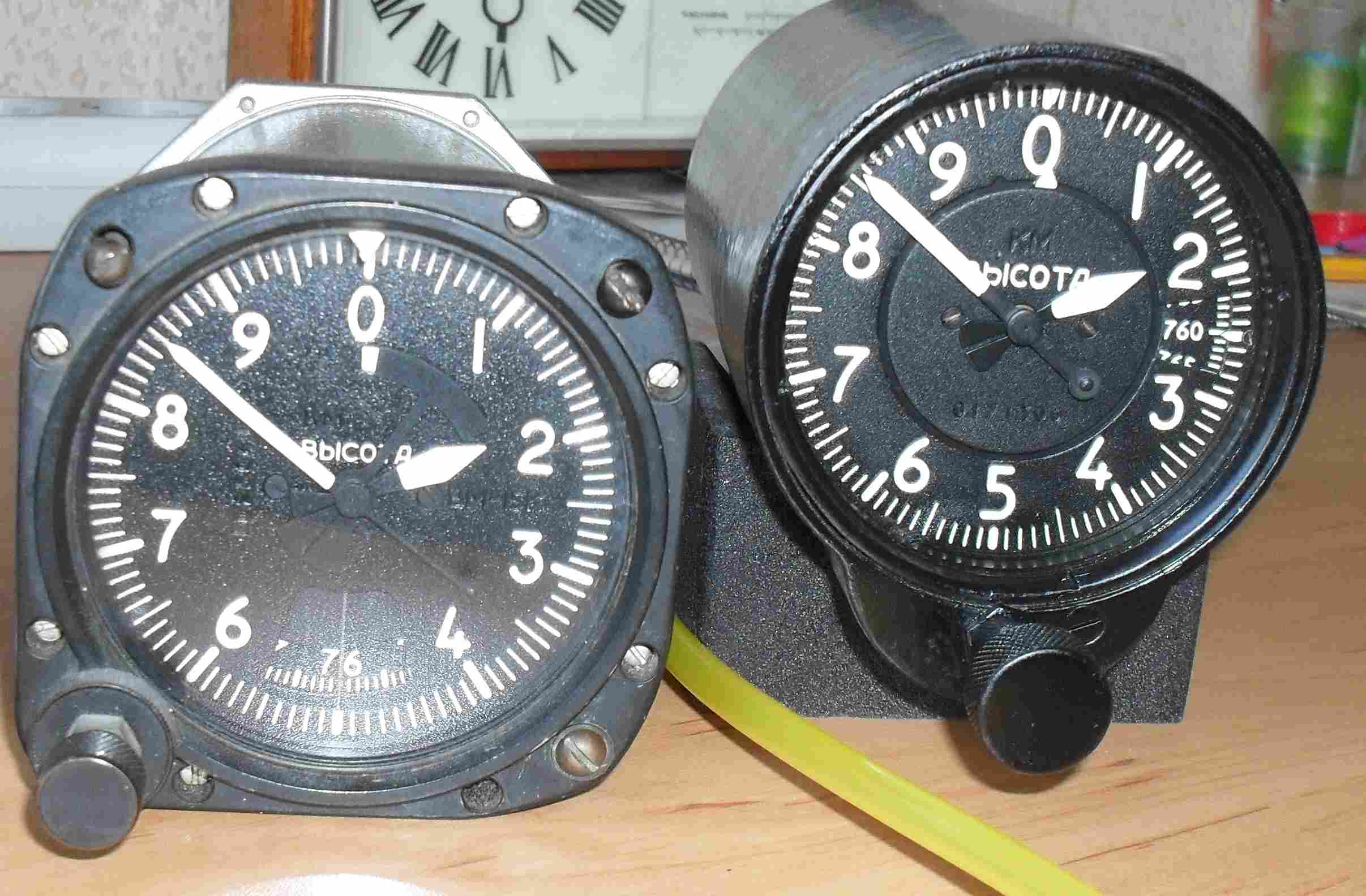

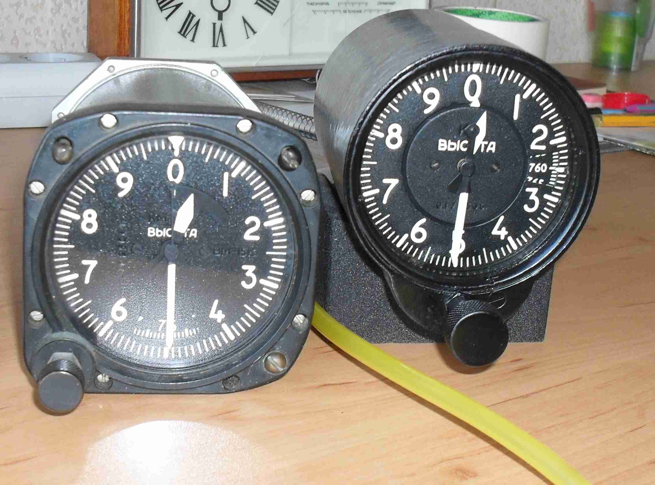

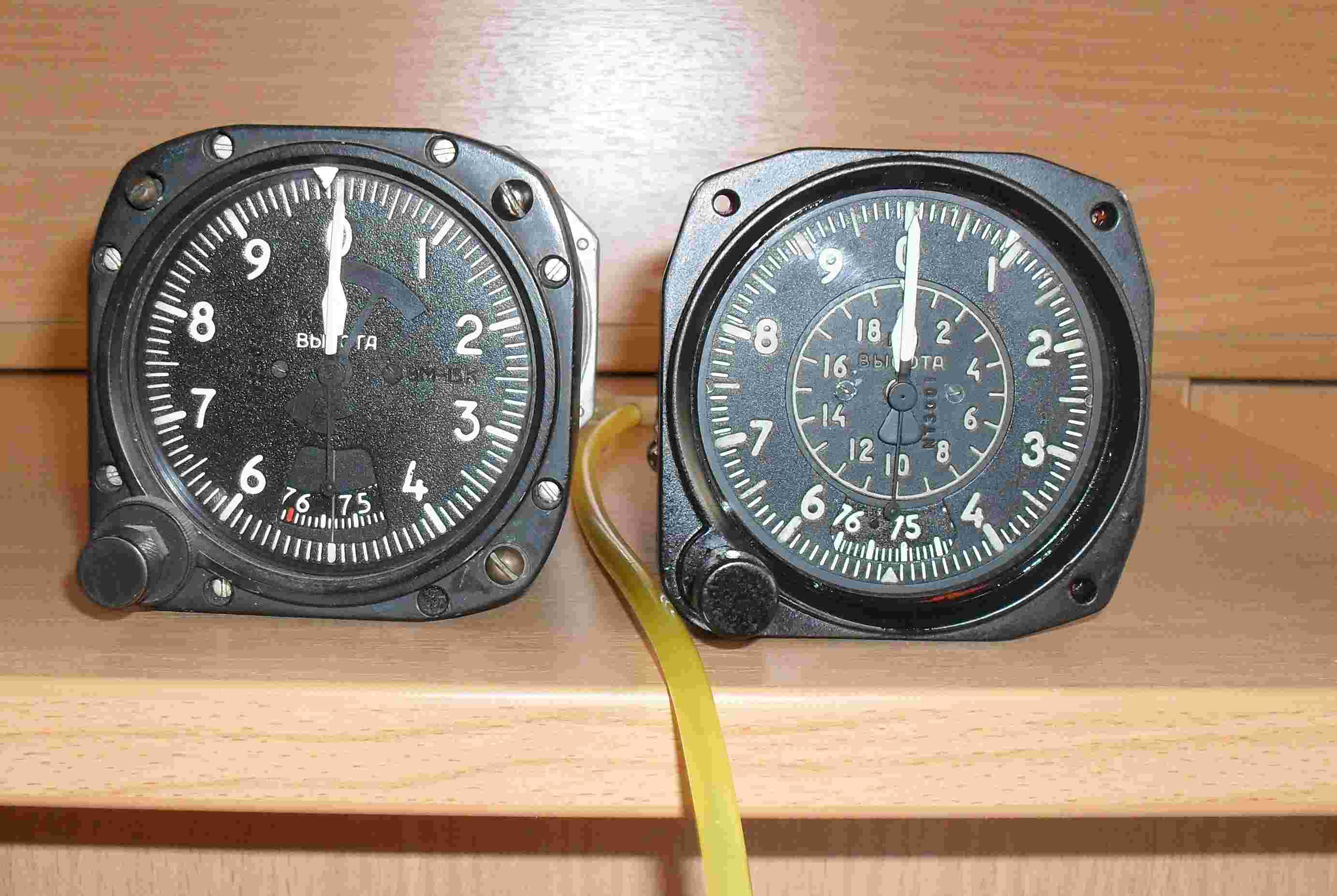

ВД-10  скорее всего на продажу. Общий вид

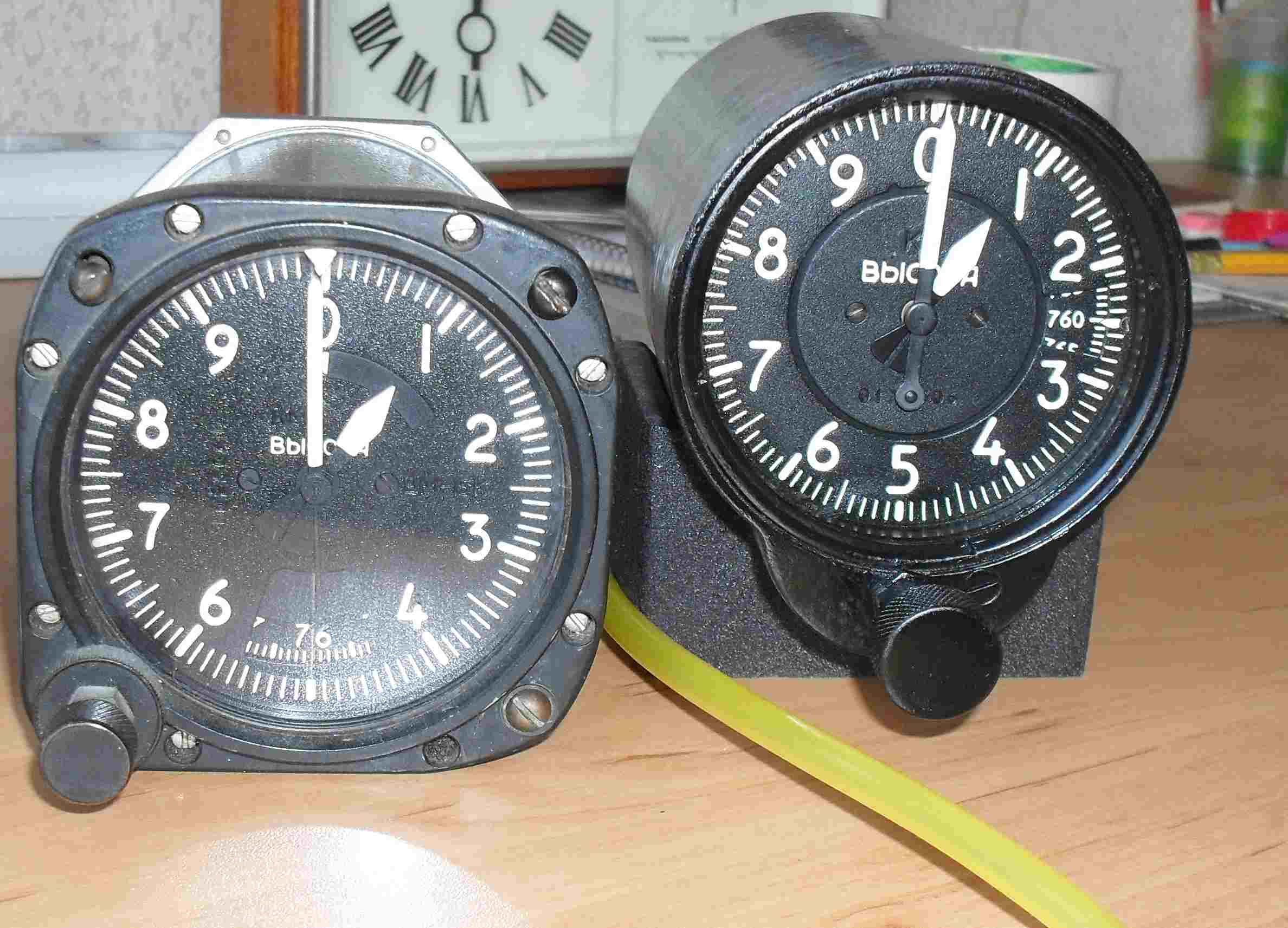

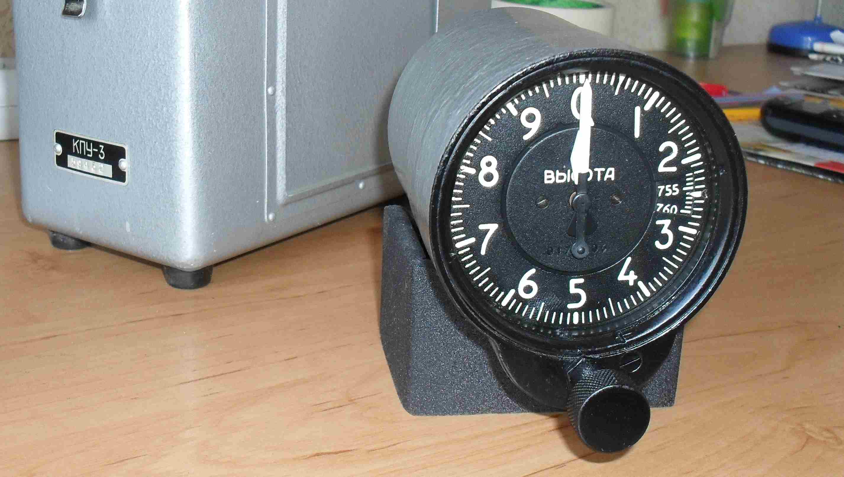

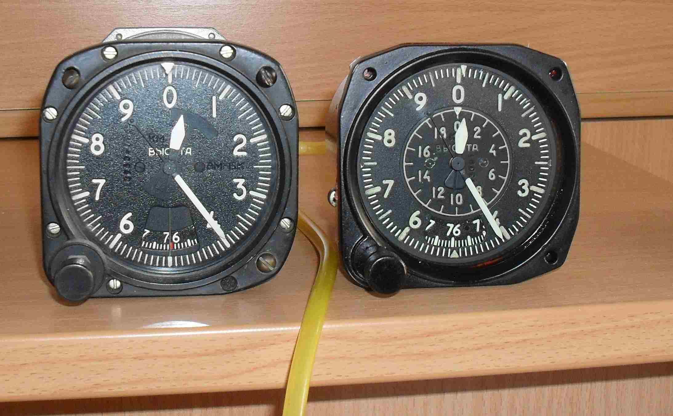

проверка ВД-10 Н=0м давление дня -756мм.рт.ст.

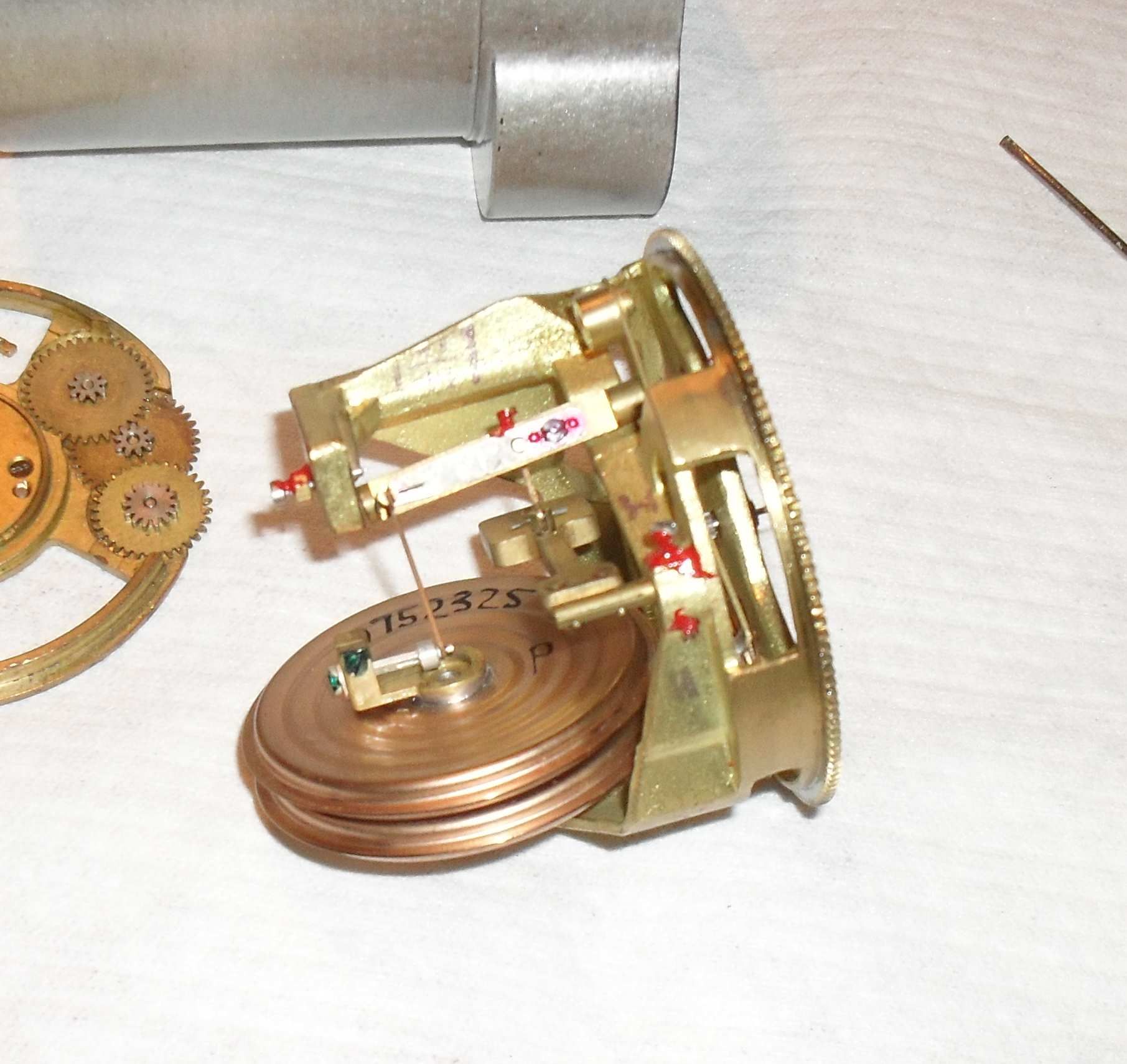

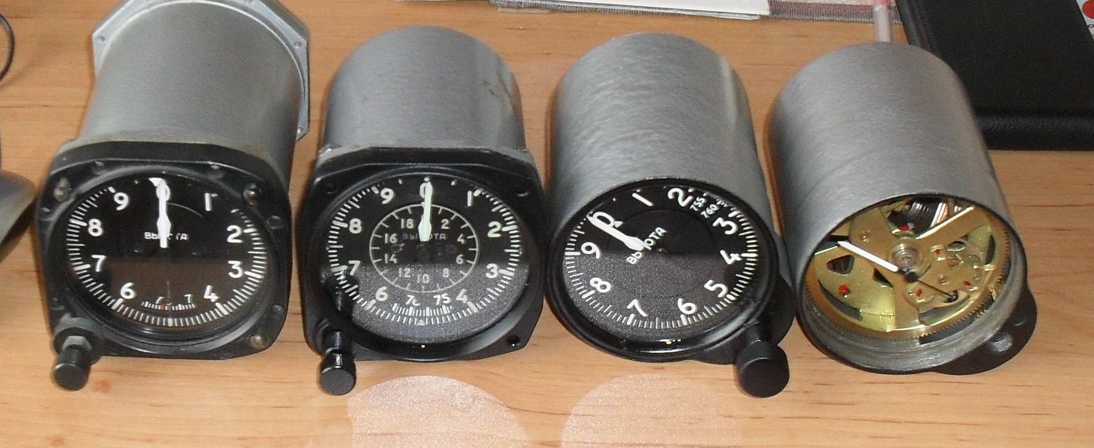

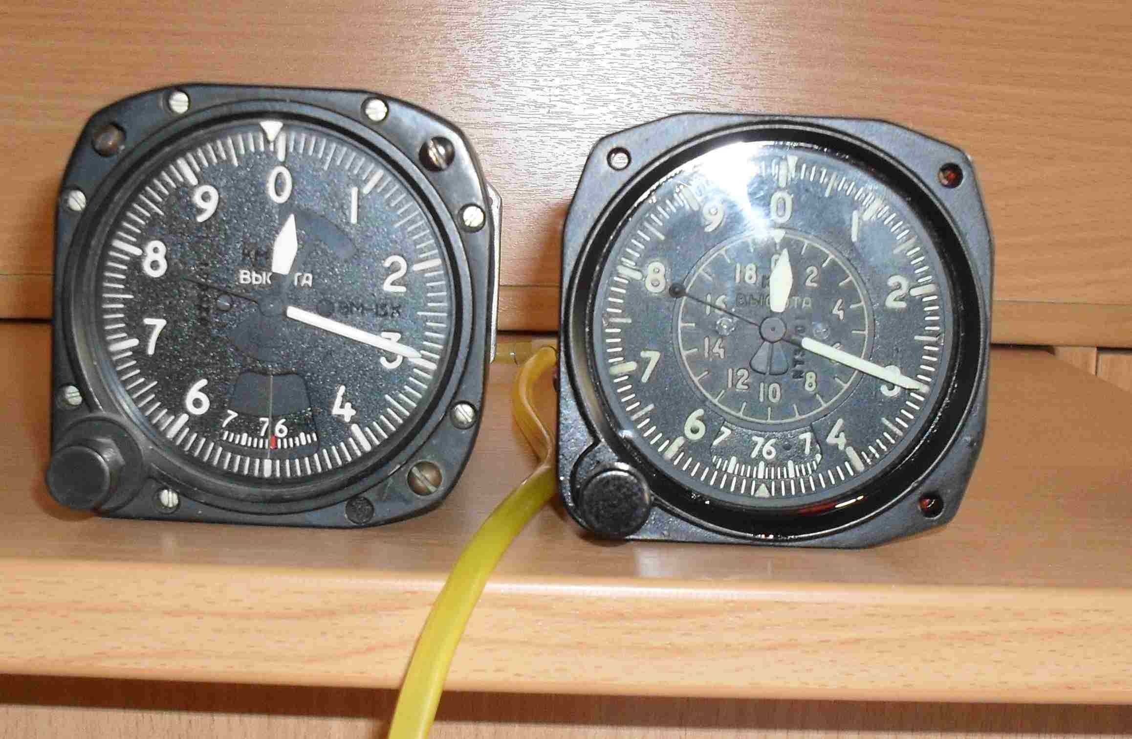

Из рубрики " и на старуху, бывает проруха" или "сам испортил-сам и починю".  Результат падения прибора на пол с высоты 50 сантиметров. Ось сектора на замену
    193,3 КБ · Просмотры: 163

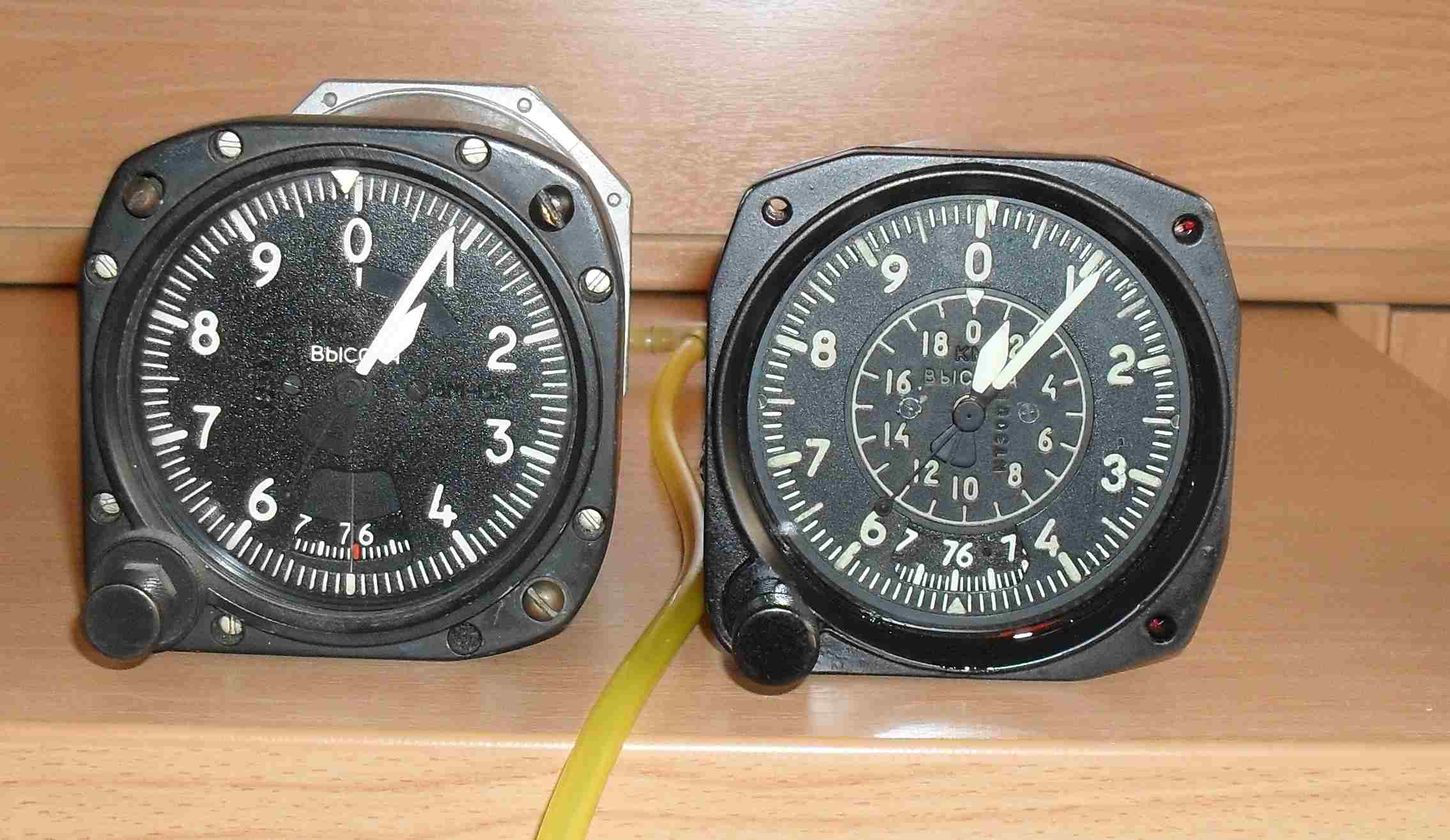

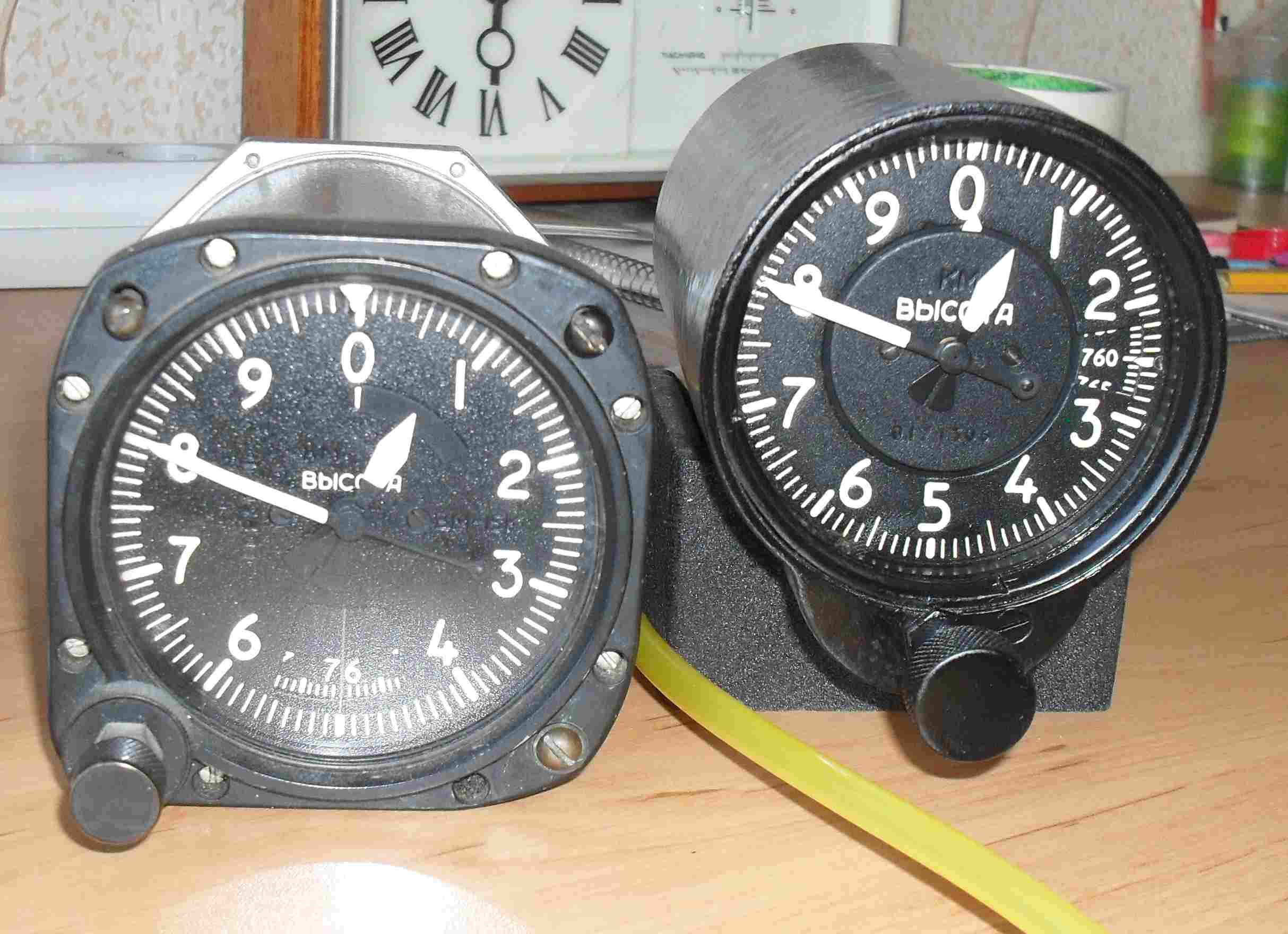

сектор заменил-теперь будем наблюдать(реагирует на изменение давления или нет)-затем сборка- проверка под давлением-если" косяк"-разбираем -регулируем-собираем-проверяем. Так можно "играться" до бесконечности-это к вопросу о времени и "...дороговизне стульев для трудящихся всех стран"  Одно дело просто продать и совсем другое починить..... и продать, если не нужен, со всеми проверками. Это сугубо, мое, личное мнение.
