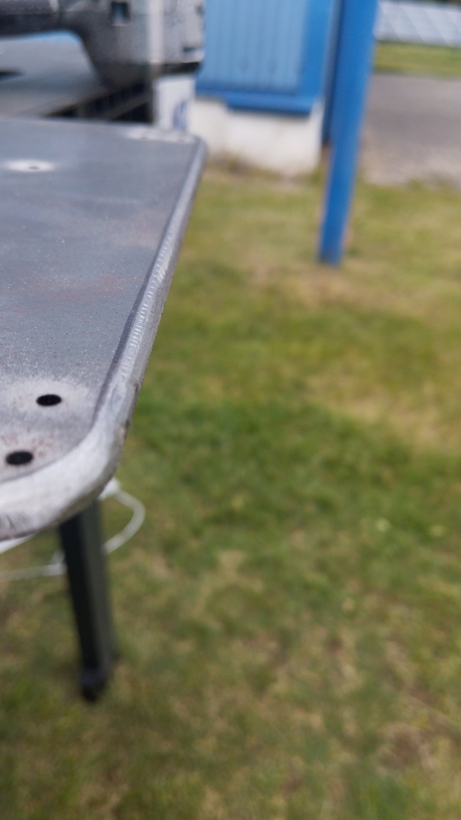

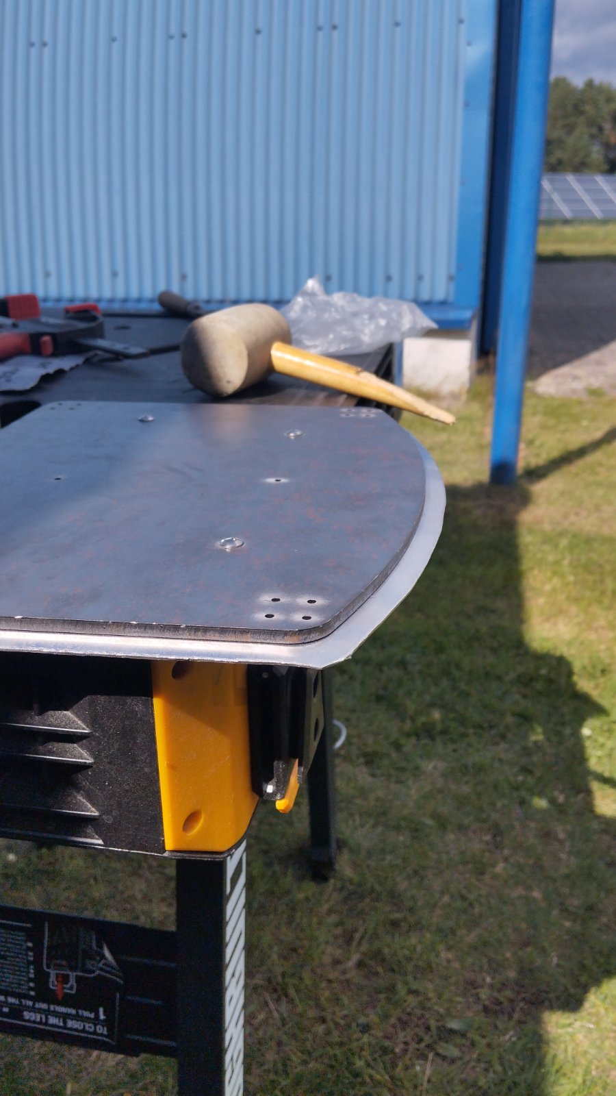

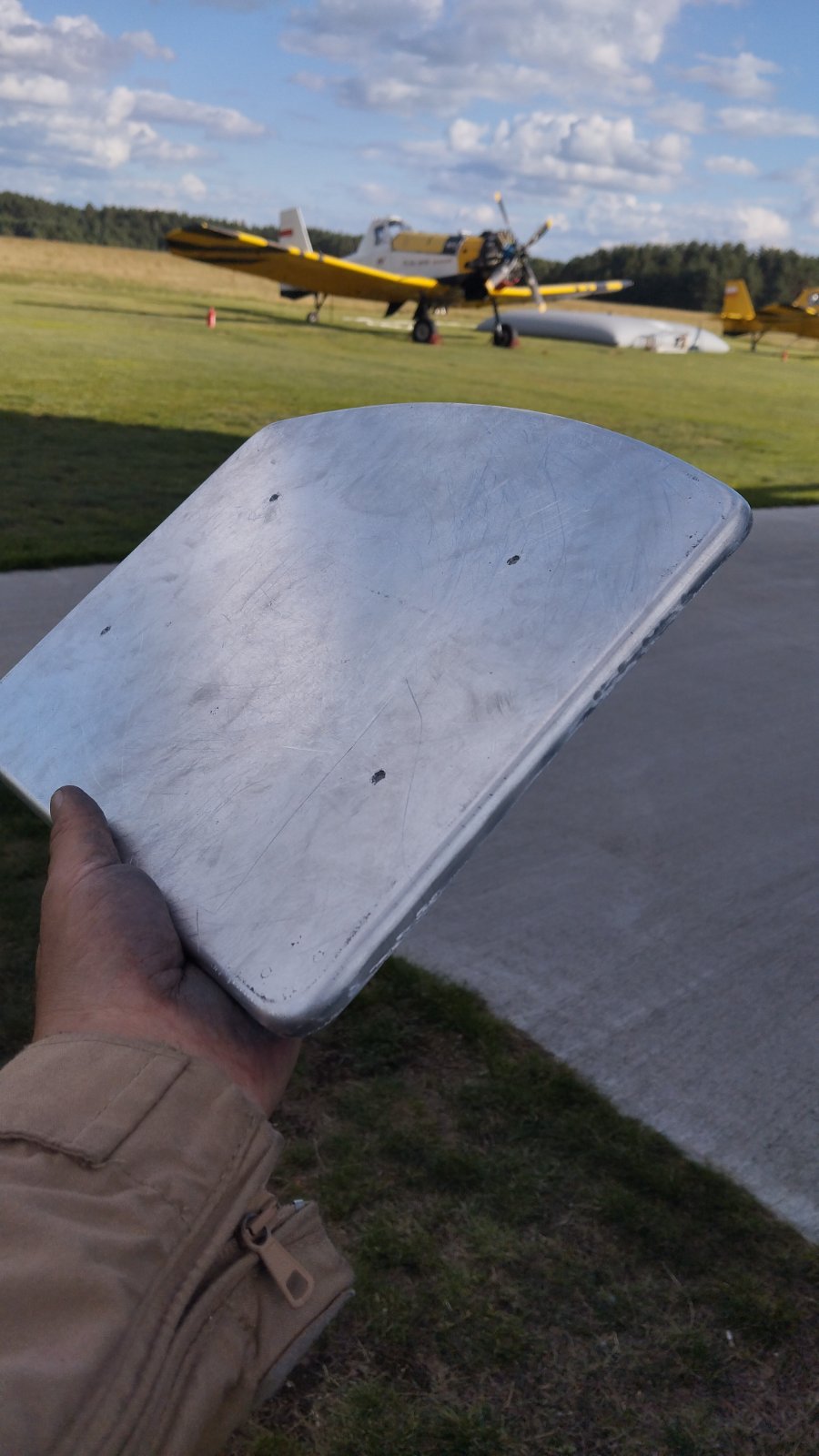

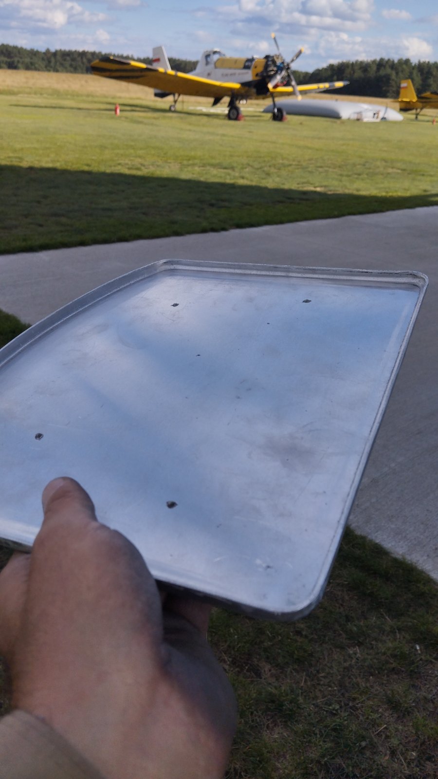

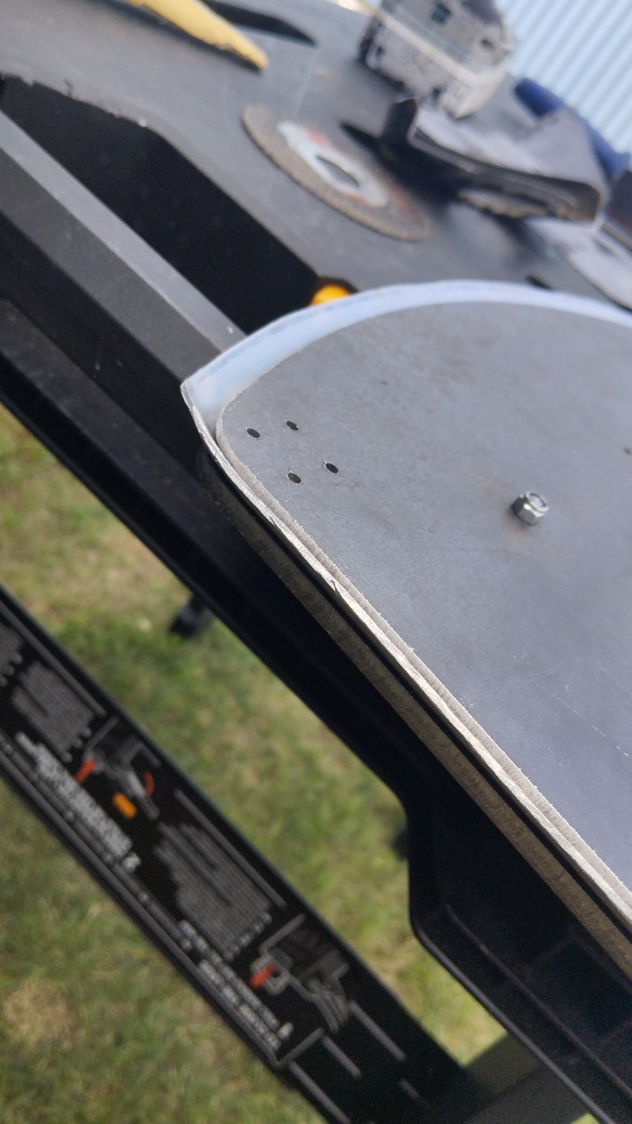

Несколько фотографий выколотки листового металла для CSS-13.

Дешёвый лист из чистого алюминия. Легко поддавался формовке, а после сгибания стал очень жёстким.
Я так и подумал, что это не дюраль, с Д16Т так бы не прокатило на углах, на них нужно оставлять минимум припуска, иначе не сформировать изгиб.
Сначала я оставил слишком много лишнего металла, но очень быстро поработал напильником. 😉
Для такой деформации лучше Д-16Т не применять: хотя, при известном навыке, при радиусах более 3-х толщин, это и возможно - лучше делать из мягкого дюраля.

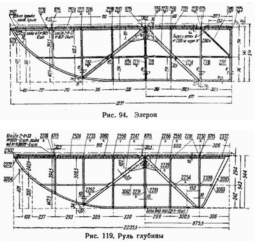

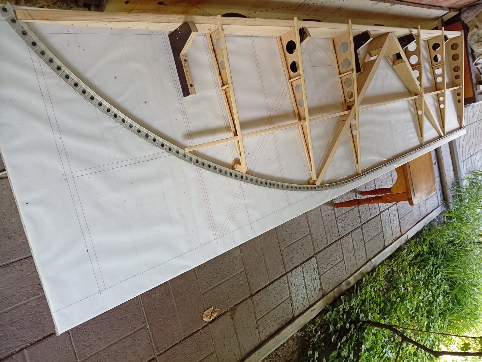

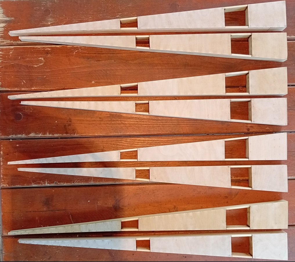

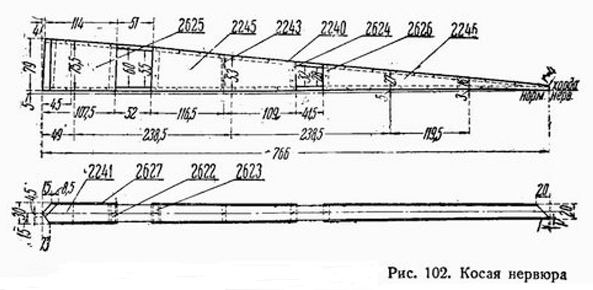

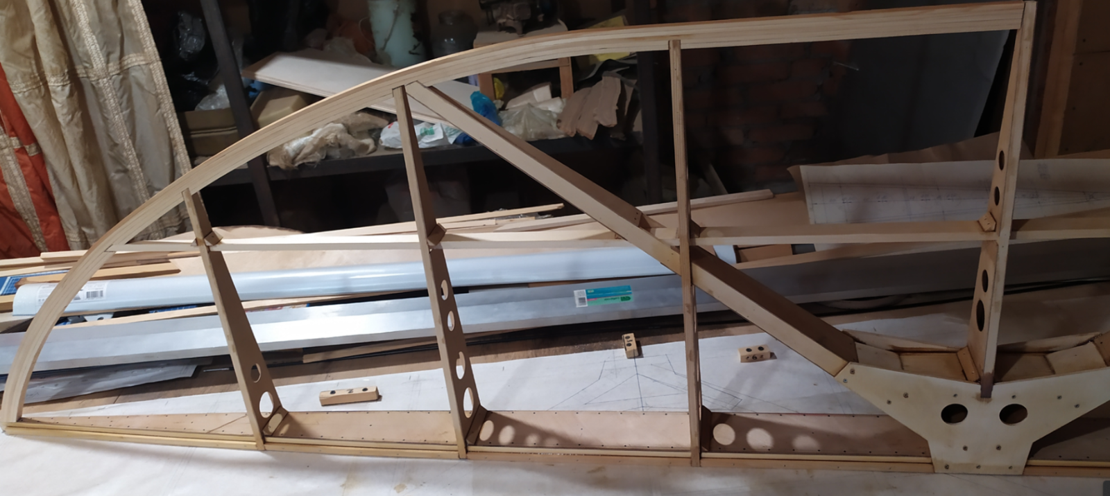

Пробегусь немного по элеронам, есть существенный нюанс в изготовлении. Во всех техописаниях дан один и тот же чертеж косой нервюры, причем только одной, а их две – внешняя и внутренняя, и расположены они под разными углами. Имея неприятный опыт с рамным шпангоутом(расхождение в высоте по чертежу и по факту в 3мм), теперь вычерчиваю все в натуральную величину, так было с рулем высоты и так же с элеронами. Конструкция РВ и элеронов одинаковая, отличие в концевой части.

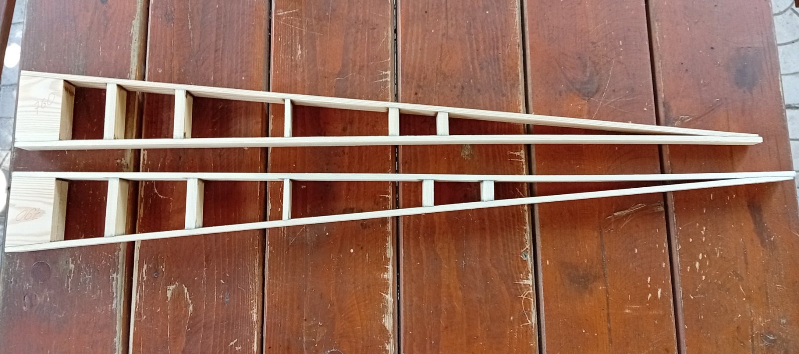

Сама нервюра
Как и следовало ожидать, нервюра в чертеже не совпадает с фактическими размерами нервюр. Общая длина в чертеже 766 мм, по факту 760 и 790 мм. Из всех внутренних распорок совпадает только одна в средней части. Соответственно пришлось делать два кондуктора.
Ну и готовый комплект
Красиво очень,приятно смотреть и наблюдать за работой!)
Вопрос. Какого сечения задняя кромка? Две крайние нервюры не в размер?будут наращиватся?
Две крайние нервюры, как и все остальные кроме торцевой будут подрезаться для сочленения с задней кромкой (трапеция 13х25х8), таким образом:
