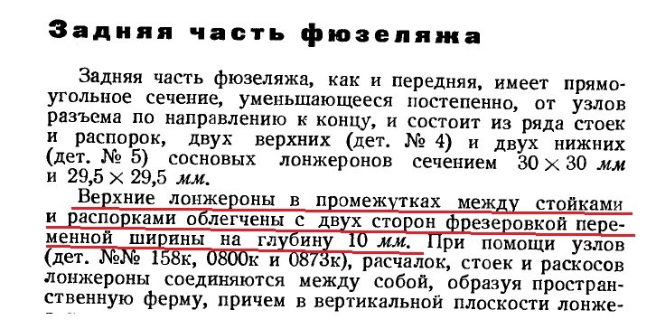

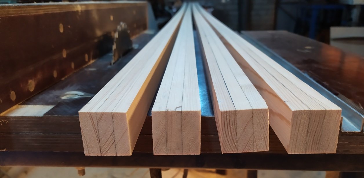

Закончил очередную скучную и монотонную нудятину, склеил продольные лонжероны задней части фюзеляжа. 30х30х4000, в средней части ламели с заусовкой. Фрезеровку в межпролетных частях решил не делать, как то она напрягает.

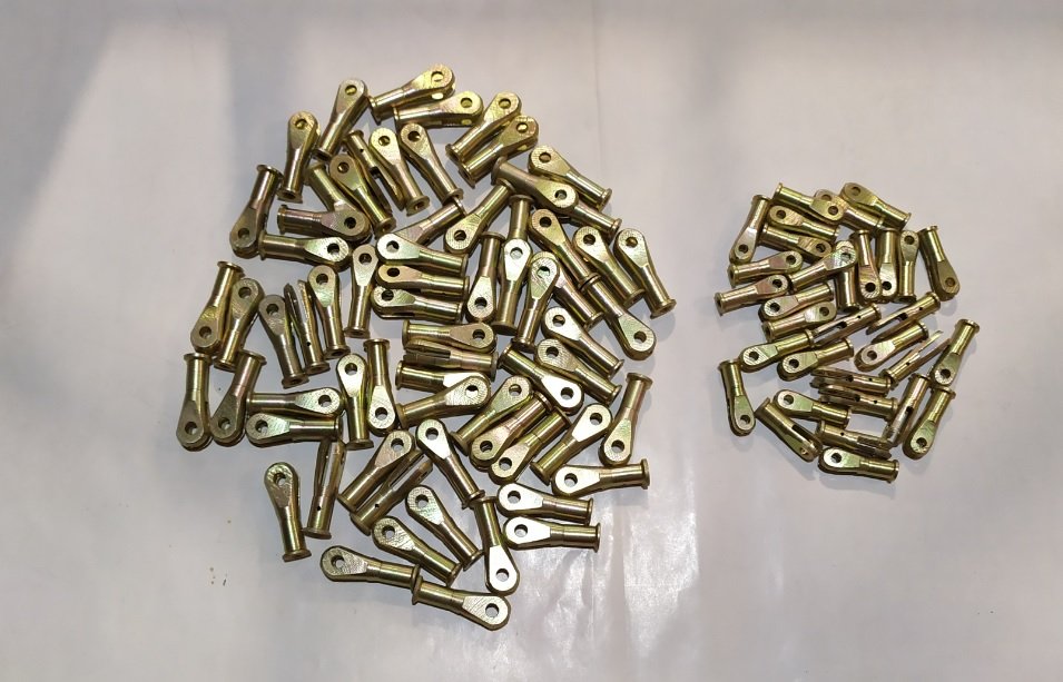

Пришли штучки для тянучки, на стабилизатор, фюзеляж и консоли крыльев, М4 и М5, М6 и М7 у меня есть от Ан-2. Еще потребуются М8 и М12 на расчалки бипланной коробки.
