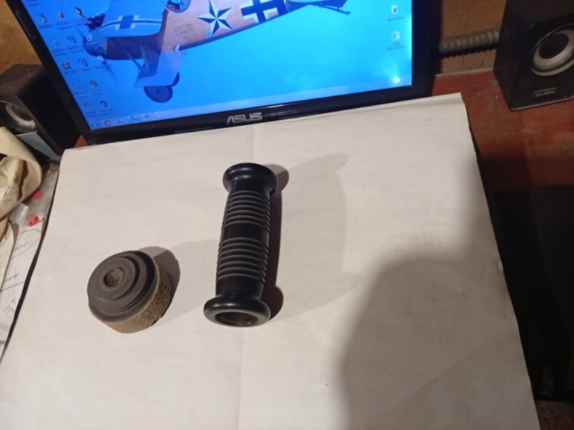

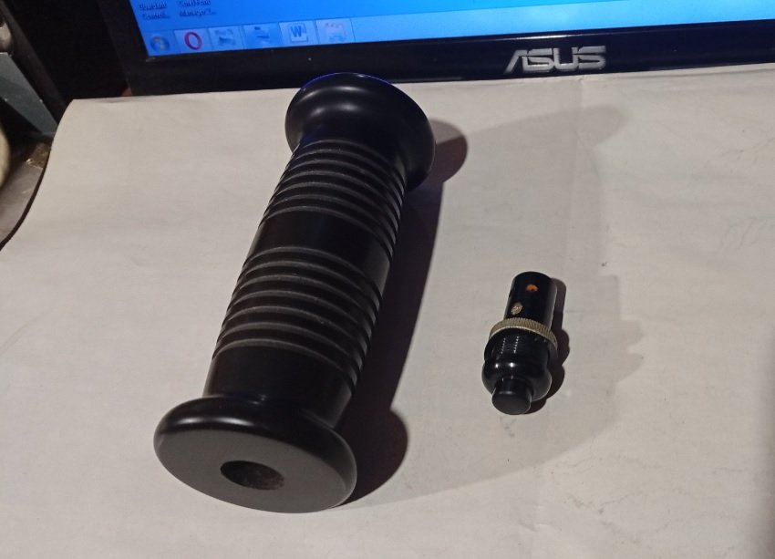

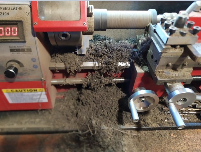

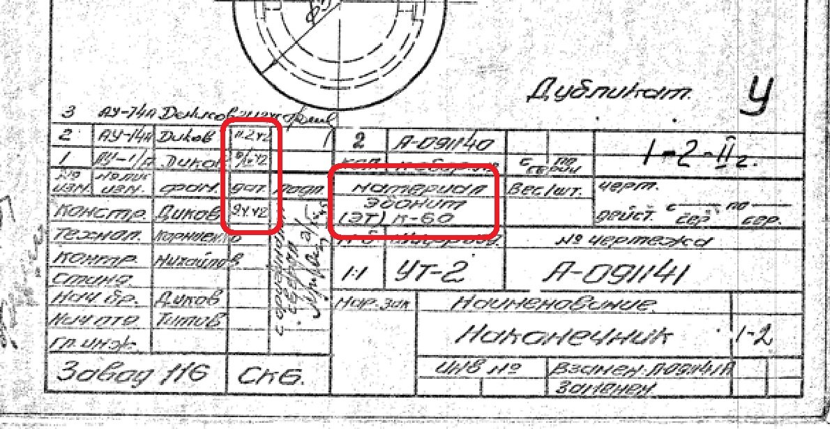

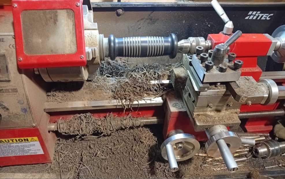

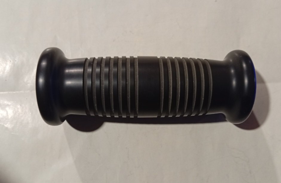

В теме по Ут-2 vasy выложил чертеж рукоятки РУС, большое спасибо ему за это. Решил я рукоятку на РУС задней кабины сделать более аутентичной. Обычно точу все сам, кроме сложных деталей, требующих ЧПУ. Обратился к знакомому токарю, он отказался, причину уточнять я не стал, позже понял все сам. Искал по объявлениям токарей с ЧПУ, одни отказываются, другие ломят космические цены. Решил делать сам, не боги в горшки наливают, делали же как то эти рукоятки раньше, без чпу. Тем более надоело клеить бесконечные элероны, смена деятельности. Убил целый день и еще не много с утра. Получилось вполне смотрибельно. Сверху добавил отверстие для кнопки радиостанции(или СПУ).
В процессе понял почему токари отказывались. Большинство с чпу работают на предприятиях и втихаря делают левые заказы. С таким бы срачем от эбонита они бы просто спалились. А официально нужно платить токарю, начальнику цеха, директору, бухгалтеру, охраннику и уборщице, да еще манагер, подавший заявление себе отслюнявит. Отсюда и цена соответствующая.
Звиняйте за многобукивье, накипело.

Ну и шикаррно!)) Прям как насстаящая )). Вообще удивляюсь что надо было ходить на поклонения к токорям ,да и ещё чэпэушникам, из за такой "ерунды" )). Только время и деньги тратить и себя унижать))
