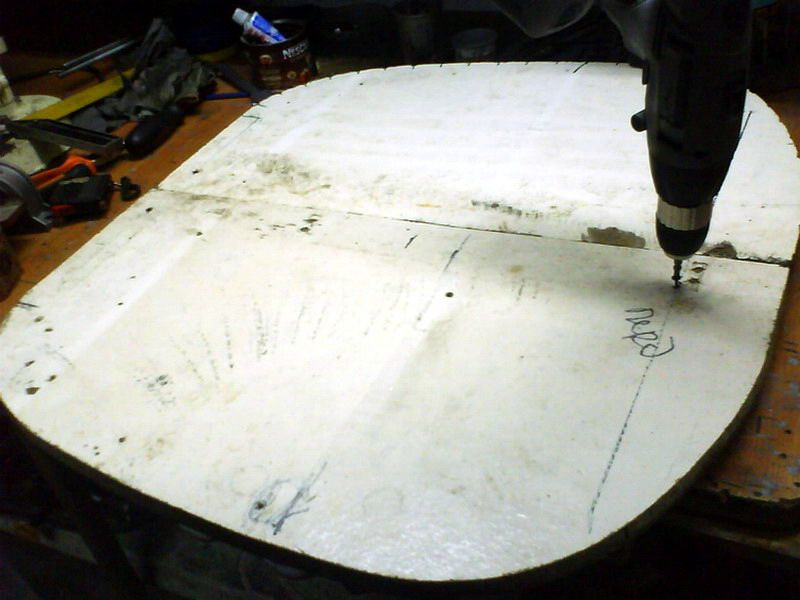

Фюзеляж от GLWG
О  🙂

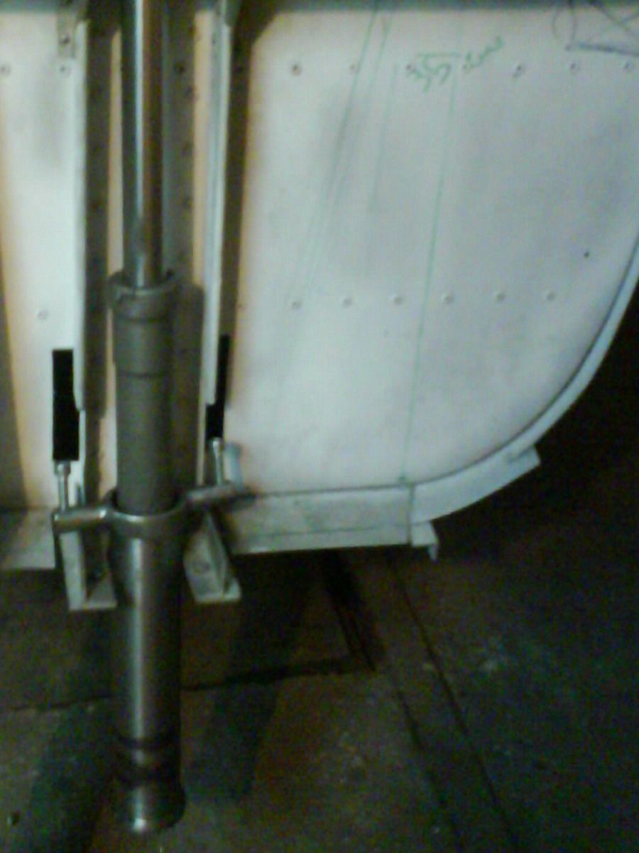

Конструкцию  🙂
    85,5 КБ · Просмотры: 153
    83 КБ · Просмотры: 160

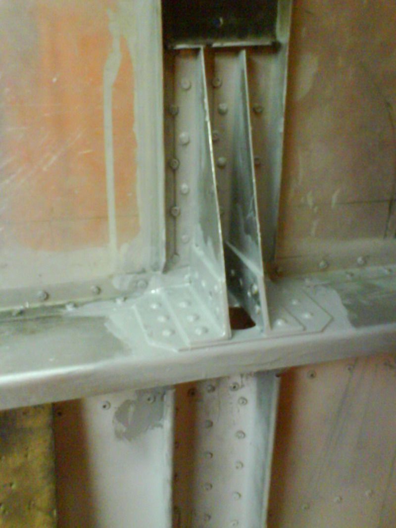

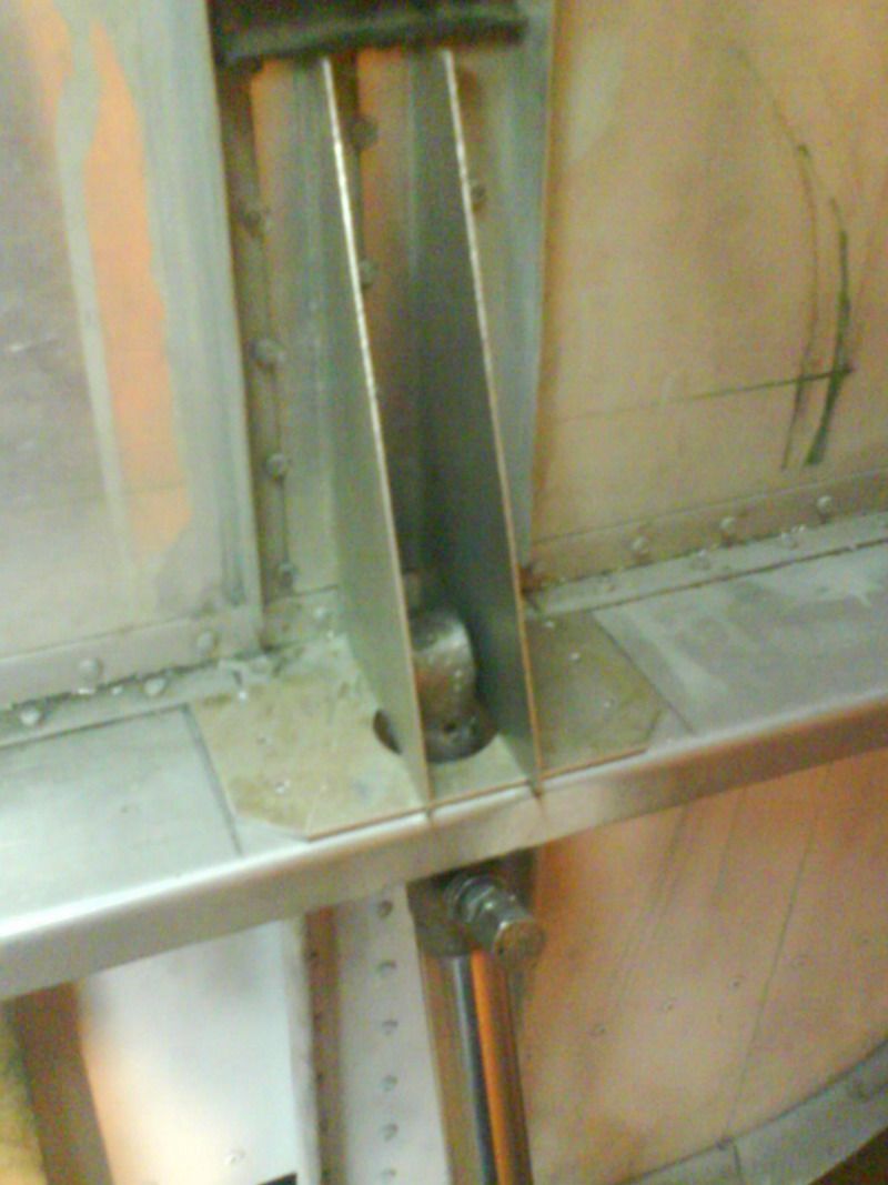

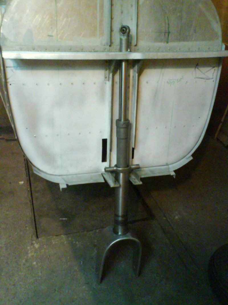

и Крепление
    78 КБ · Просмотры: 157
    76,3 КБ · Просмотры: 165

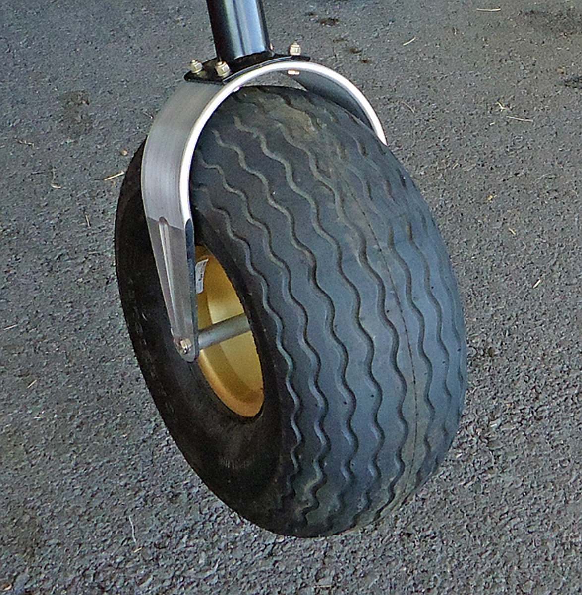

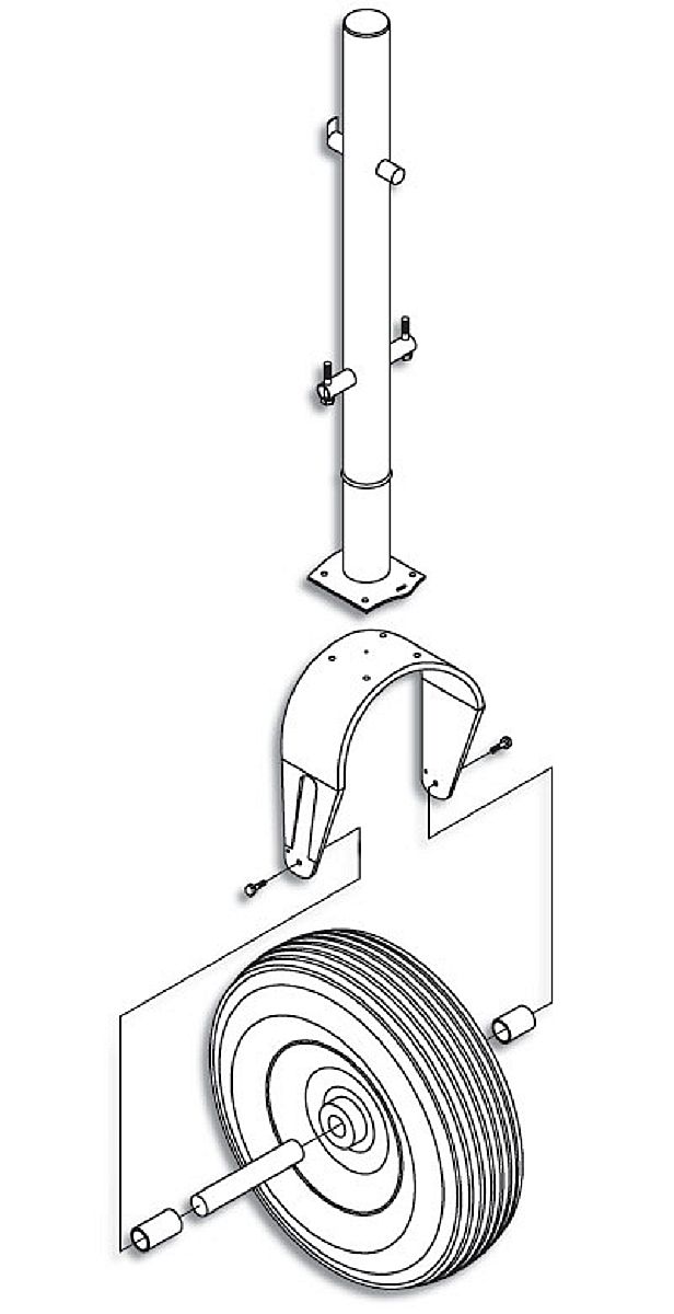

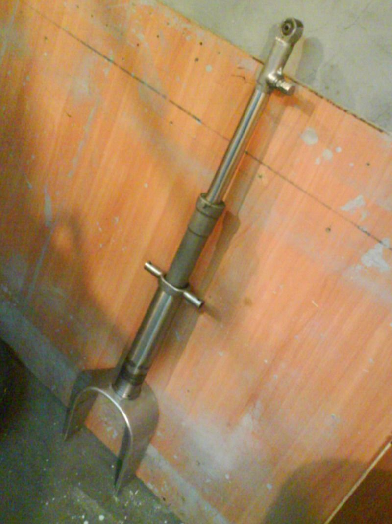

Как раз такую стойку начали использовать в ZENITH AIRCRAFT.
    207,4 КБ · Просмотры: 161
    58 КБ · Просмотры: 161

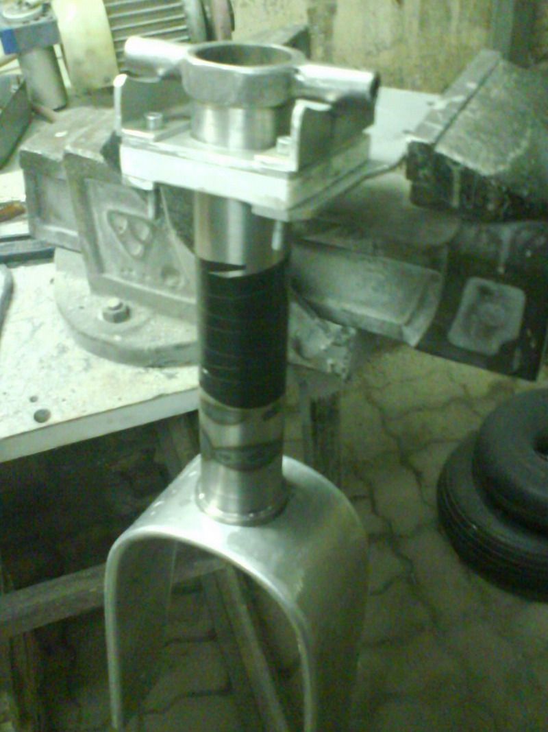

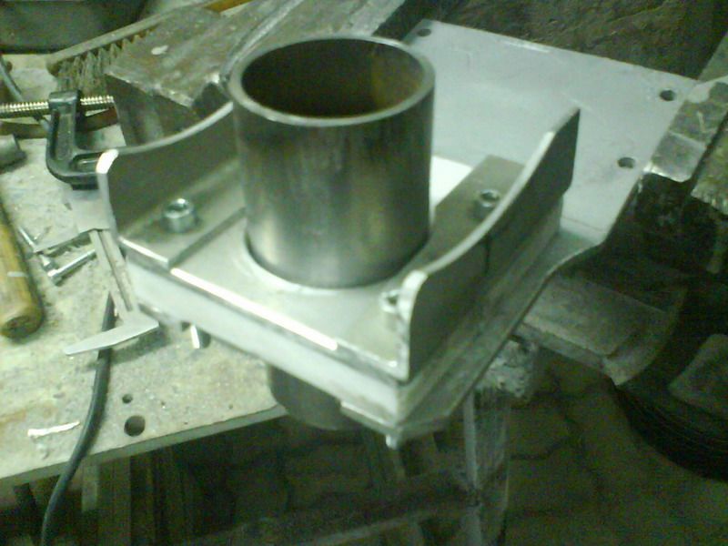

И втулку из фторопласта. Диапазон температур эксплуатации втулок — от минус 269°С до плюс 250°С.
    63,3 КБ · Просмотры: 170

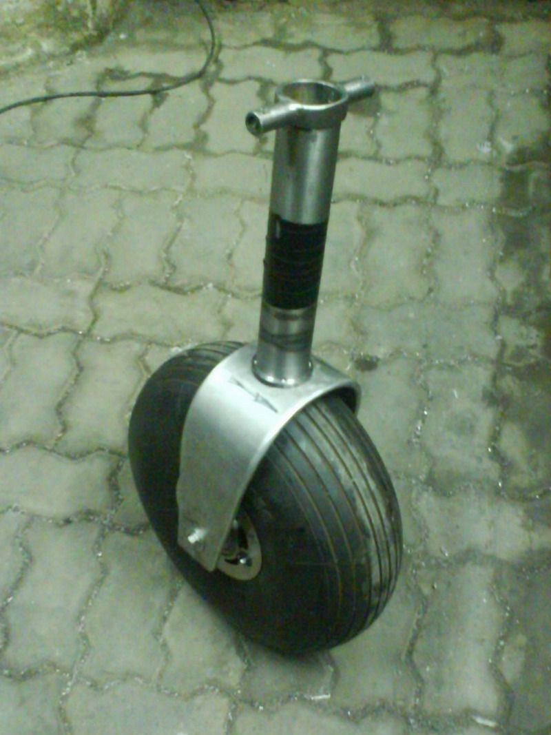

нет, не догоняют..  🙂
    89,4 КБ · Просмотры: 176
    89,5 КБ · Просмотры: 172

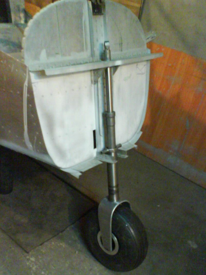

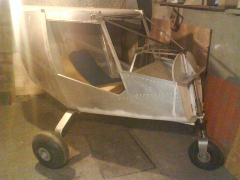

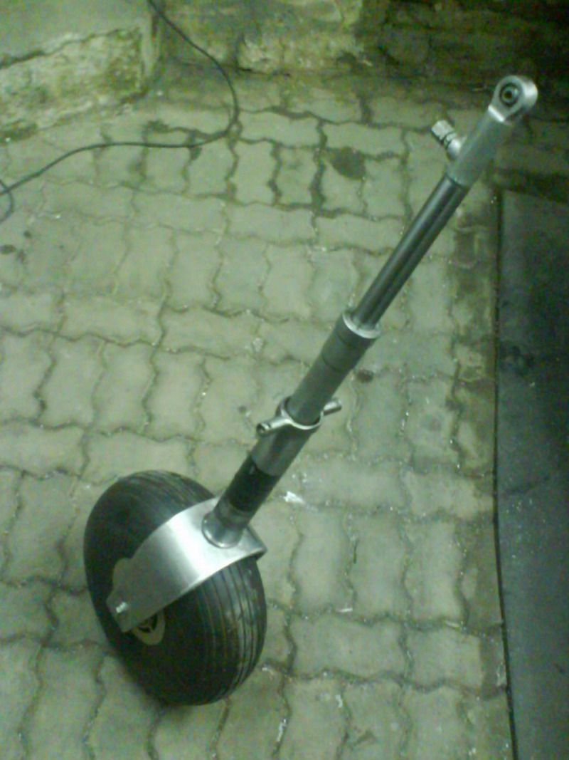

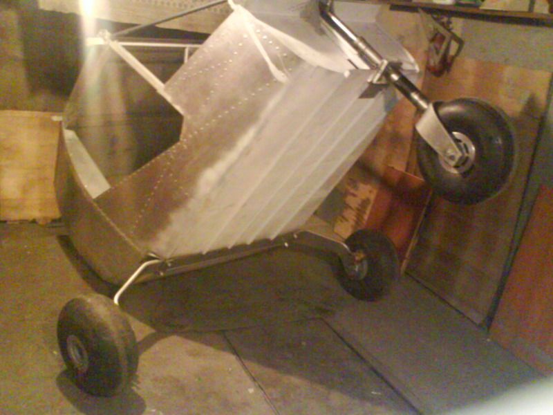

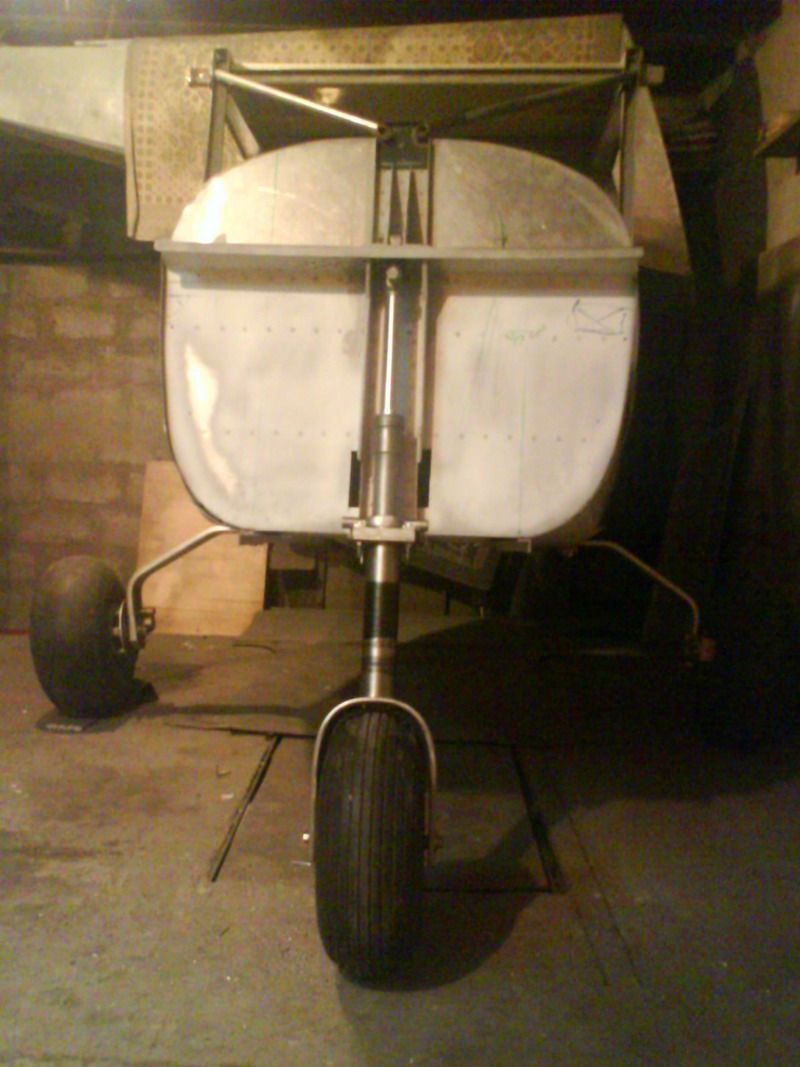

Сделал , Три колеса по месту установлены , а запасного - не будет …   🙂
    88,9 КБ · Просмотры: 155
И не пора ли в путешествие , на круизном лайнере …
Как минимум 10 лет назад,в 2001 году в Питере я уже такую в КИТ наборе получал...
Нас не догонят !!!
Красивая,аккуратная.. Правда маленький зазор между вилкой и покрышкой,при посадке на влажную ВПП может заклинить переднее колёсико..  И второй видимый недостаток конструкции - при попадании в ямку или посадке с приличной вертикальной скоростью почти неминуемо заламывание стойки в районе чуть ниже фторопластовой фтулки...У меня ни одна вынужденная ,практически, при посадке на целину не обошлась без этого..В своё время сменил 4 винта и столько же передних стоек..Всех не предвиденных посадок по разным причинам было более десятка,вот такой % попадания получился...На мой взгляд с шарниром чуть выше вилки,как у А22-го,ВИС-5 го  и других было бы лучше..

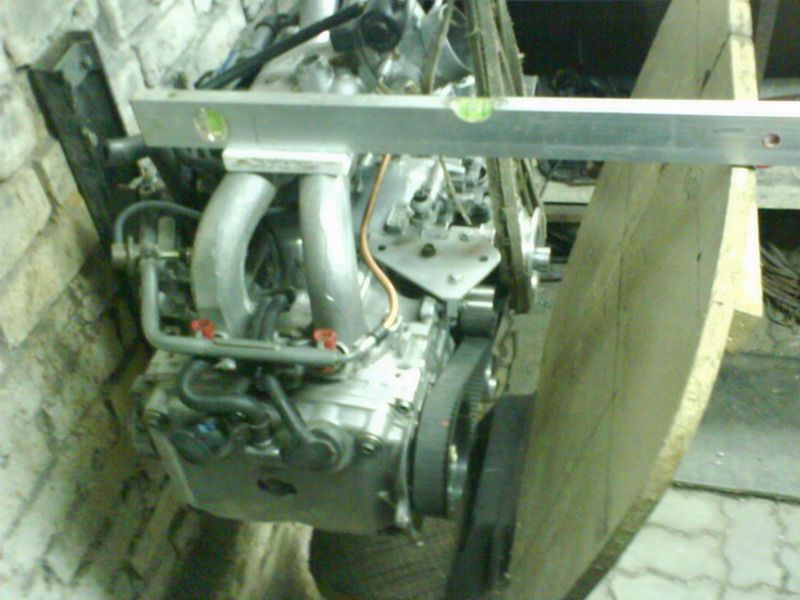

Следующим этапом - будет установлен Двигатель.
              Вот как радуется , Самолетик!!!
    60 КБ · Просмотры: 151
   А какова высота фюзеляжа над ..землей.. в районе рессоры ??? ... и высота оси винта от ..земли..      показатель очень важный ..........
Валерий Здравствуй !  🙂 Клиренс  в районе рессоры 50 сантиметров , на передней не обжатой
стойке 54 см , а высоту оси винта трудно пока сказать какая получится , но запланировал 112 плюс минус 2 сантиметра ,
Готовлю стенд .
    54,8 КБ · Просмотры: 147
    63,8 КБ · Просмотры: 151
   У нас ..клиренс.. 65 см и высота оси винта 125 см + 15 см до верхней кромки капота ...
   итого = при полностью обжатой передней стойке от винта до земли 20см ...
   проверь у себя ... будет меньше ... могут появлятся забоины на винте ...
