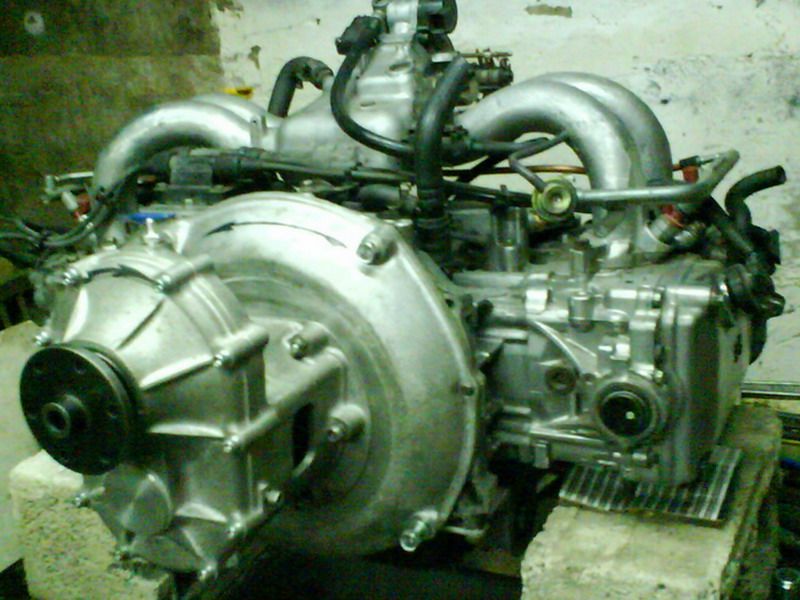

Фюзеляж от GLWG

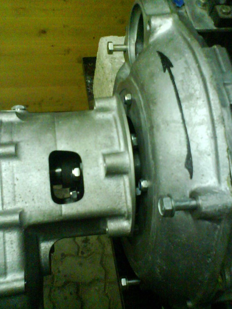

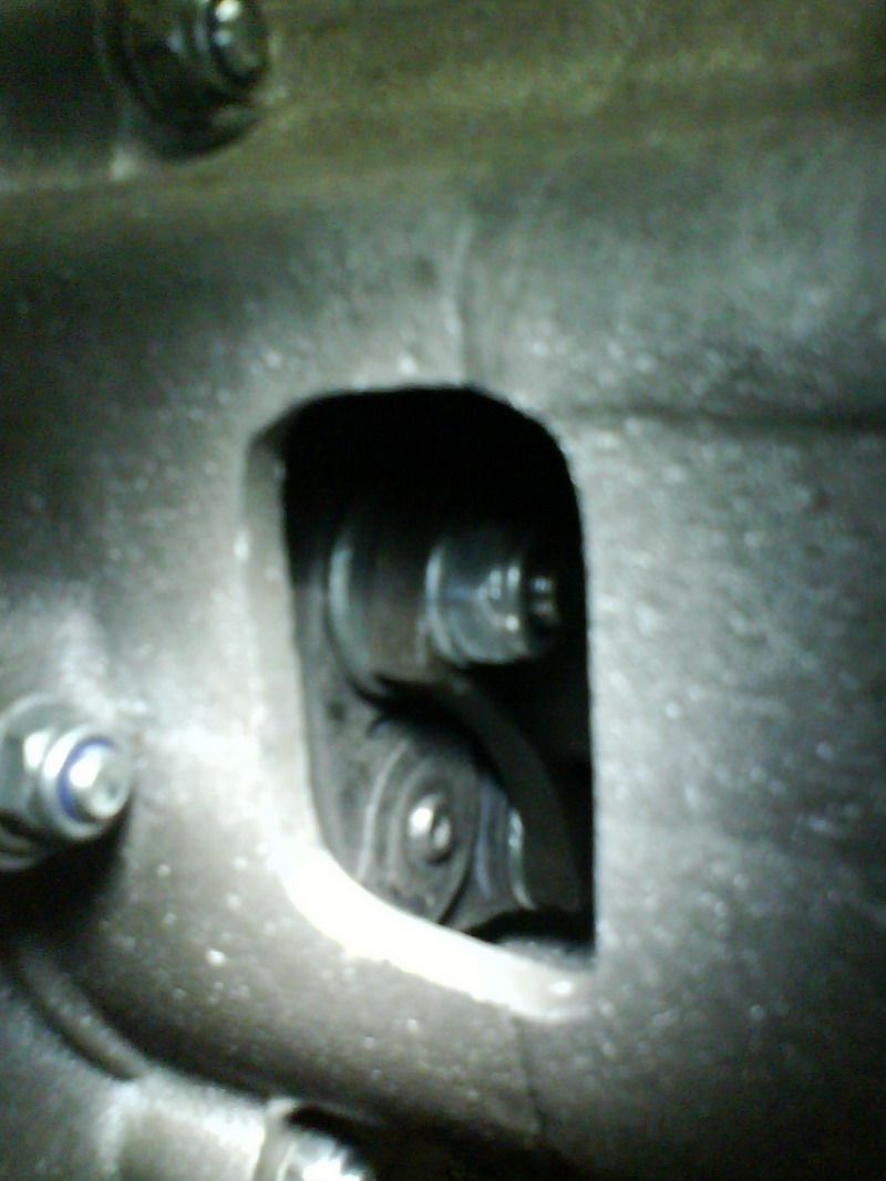

Далее , на установленную муфту -  ставим  Редуктор. Боты  крепления фланца -  подправляем через оставшийся просвет
    54,1 КБ · Просмотры: 147

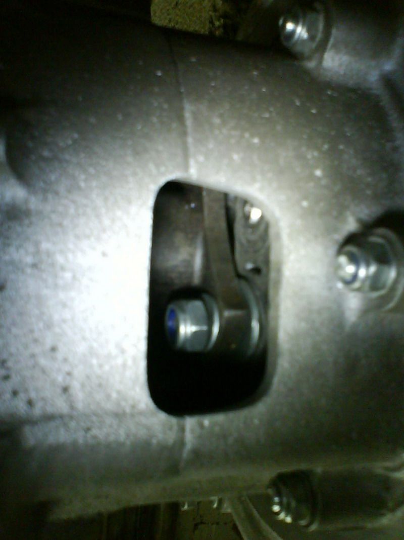

и наживляем гайки (в окна )от руки , пока что - без шайб.
    105 КБ · Просмотры: 169

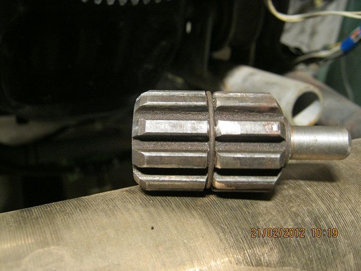

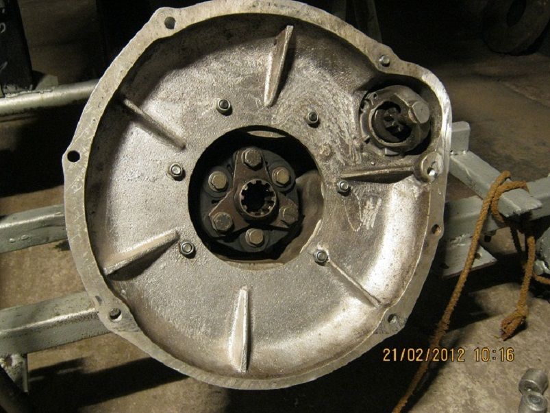

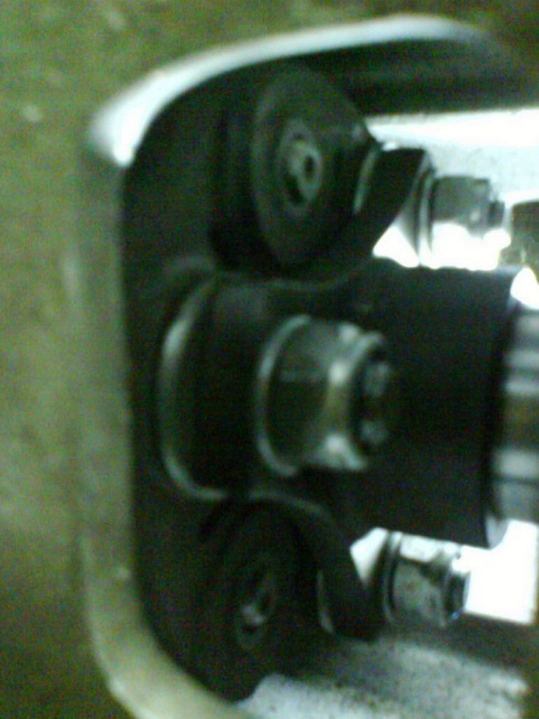

Судя по всему эта муфта весьма жестковата для вашей мощности , что и скажется впоследствии на зубьях...Я эксплуатировал в начале этого века первый вариант Виноградовского редуктора с шестернями от автомат коробки Мазда трёшки, там применялась вазовская классическая муфта калачик..По- моему она была-бы здесь больше уместна...А детальку из ответа #377 (стакан) я заказывал дополнительно разъёмным с шлицами в серёдке с шлифованными центрирующими поверхностями...Не возможно будет точно угадать размер подгоночных шайб при стыковке и в результате появляется нагрузка на средние лунообразные вкладыши КВ..В результате их износ и появление продольного люфта КВ,что совсем не хорошо для ресурса..Шлицы эту проблему снимают...Чернову,кстати, про это я телеграфировал,он отмолчался..
В данной передаче – большого продольного перемещения валов относительно друг друга  не существует,(десятую миллиметра )… муфта справится , а угадывать не нужно , все точно замеряется на месте …  🙂

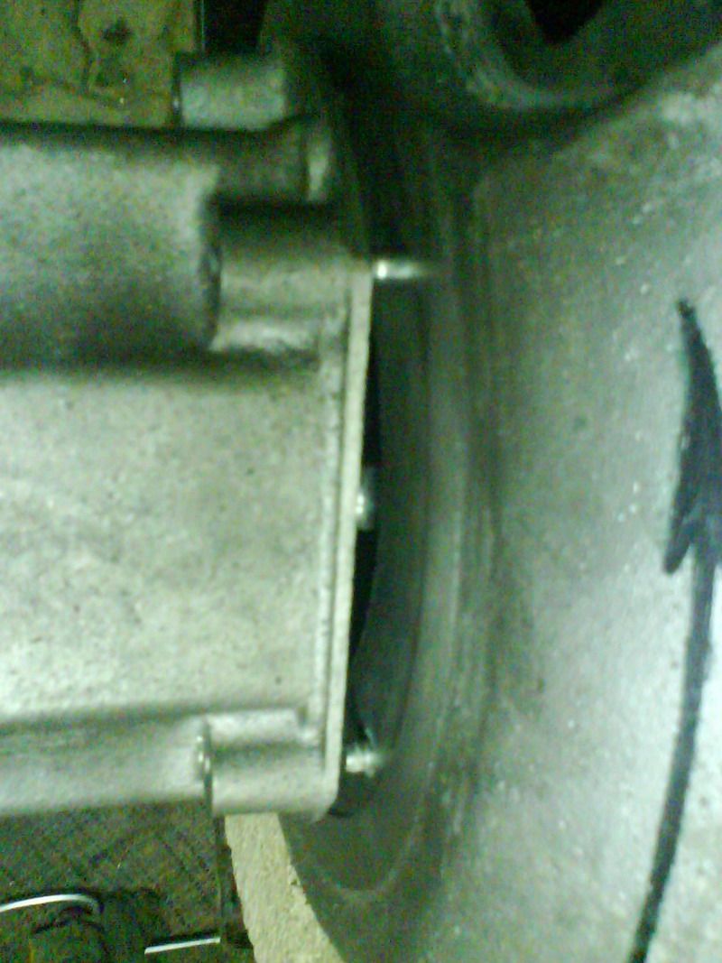

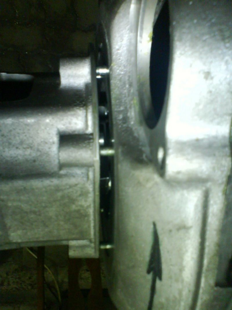

и через просвет, между редуктором и плитой - пинцетом или просто ножом ,
    90,4 КБ · Просмотры: 150
протаскиваем (вдвигаем)  болты в отверстия редуктора…
    87,3 КБ · Просмотры: 152

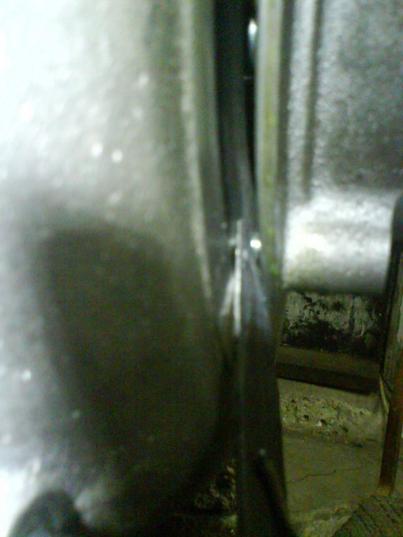

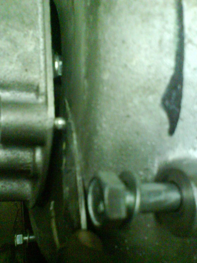

После этого Редуктор - прижимаем к Плите , а Плиту , с прижатым Редуктором ,  отводим - на это же самое расстояние , от двигателя…
    74,1 КБ · Просмотры: 144

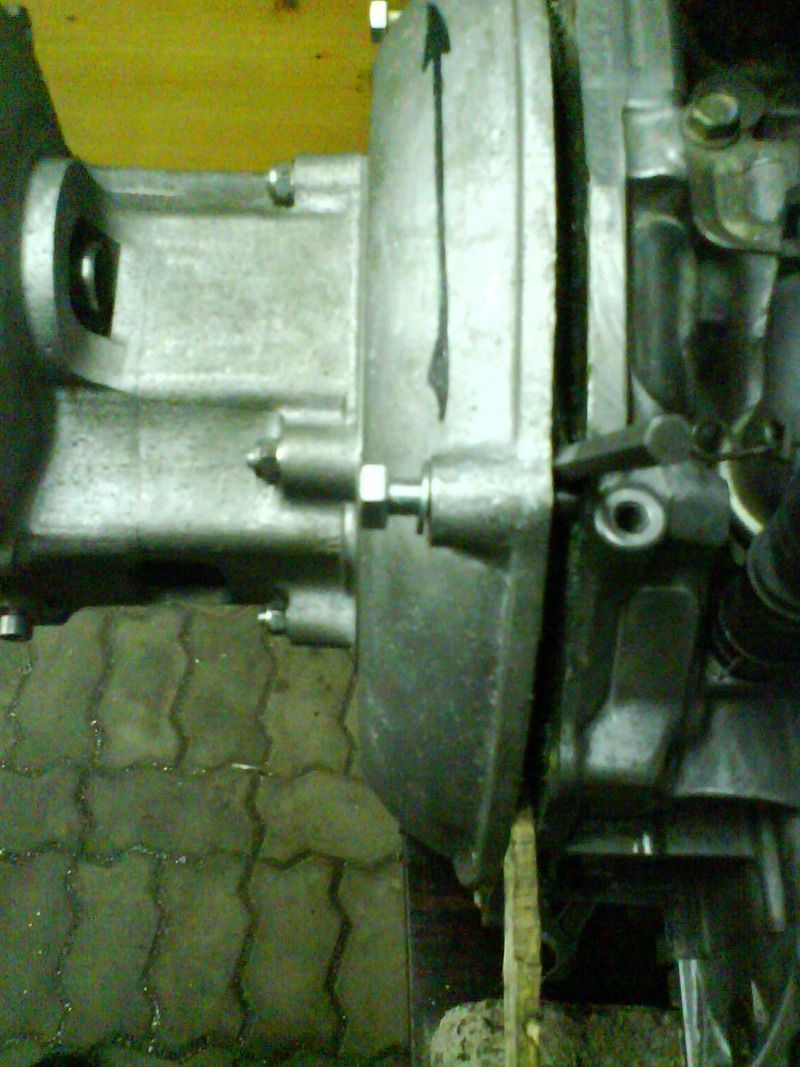

Теперь , в пространство между  плитой и двигателем -вкладываем  ключ , с его помощью додвигаем  болты крепления редуктора , ставим на них шайбы , гайки и протягиваем … по кругу…
    116,2 КБ · Просмотры: 147
@ GLWG      Вы не поняли из моего текста о чём речь..В авто коробка связана с КВ через шлицевую первичного вала и диска сцепления,поэтому там не существует продольного натяга..В данной конструкции КВ через стакан прикручивается к жёсткой резиновой муфте,выдержать зазор допуска 0.15 мм дунообразных вкладышей КВ просто невозможно..Ещё, вероятно, присутствует и температурный клин при нагреве и в результате нерасчётной нагрузки съедаются вкладыши продольного зазора КВ,речь была об этом...

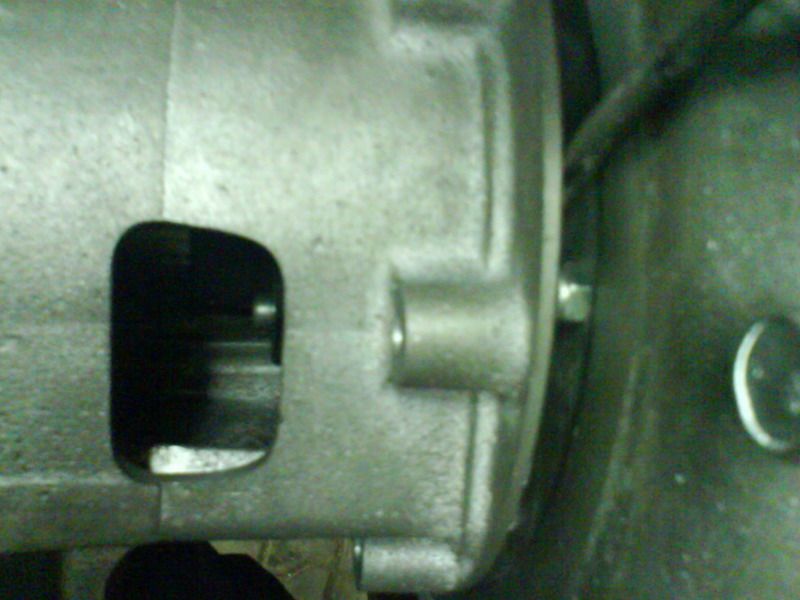

ставим шайбы под гайки крепления фланца редуктора ,
    69 КБ · Просмотры: 164
закручиваем …  🙂
    76,2 КБ · Просмотры: 170
    91,8 КБ · Просмотры: 136
Здесь еще без посадочных штифтов... добавил возле каждого болта по штифту но на фото их нет.

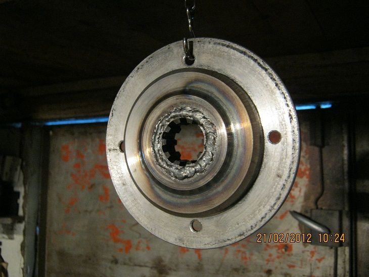

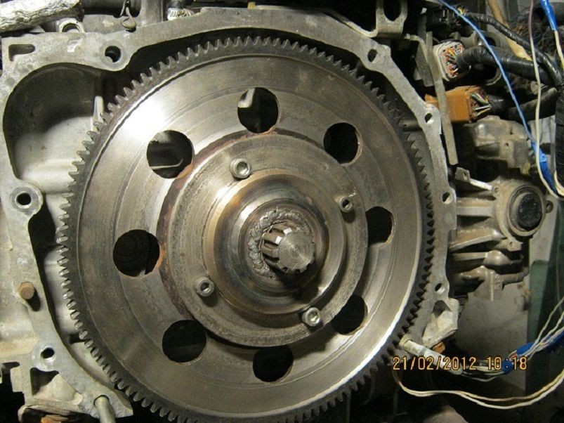

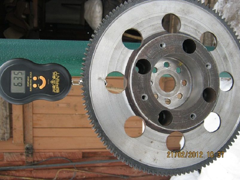

А вот так выглядит маховик. Он цельнометаллический, зубья венца нарезаны прямо на маховике и закалены. Остальное тело не подвергалось термичке поэтому легко обрабатывается, его я дома облегчал еще. Толщина стенки возле отверстий 5 мм ,венец 10 мм.
