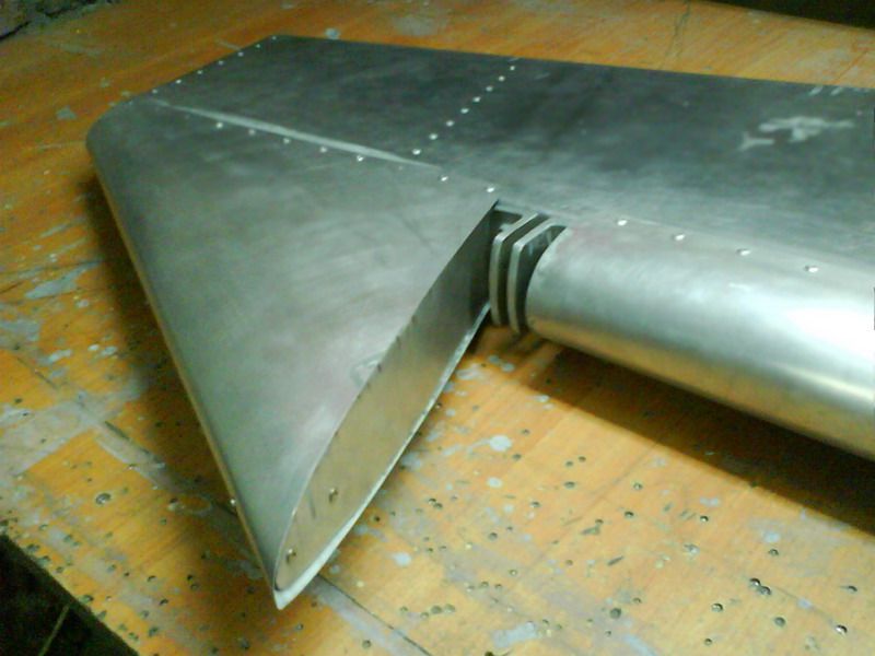

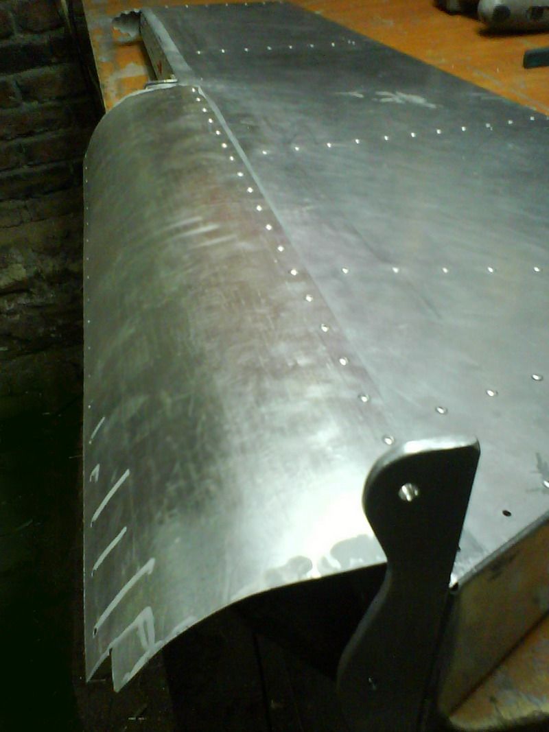

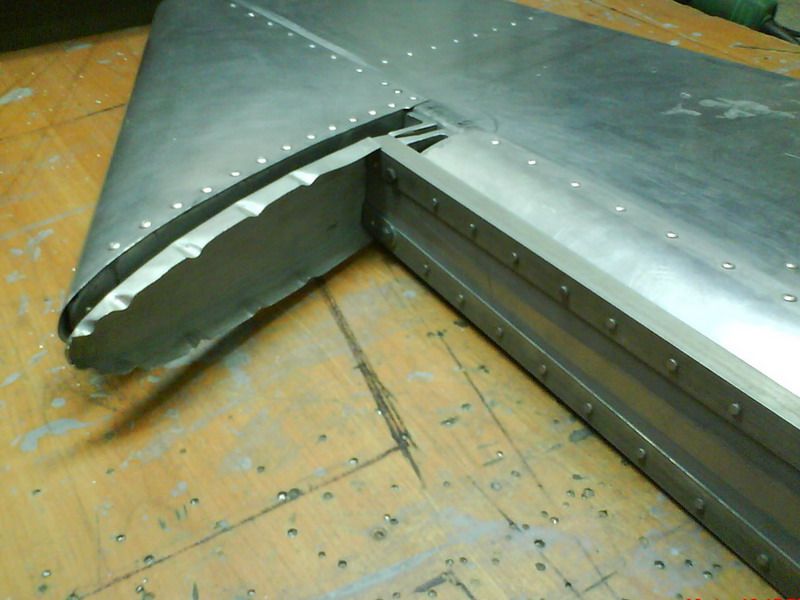

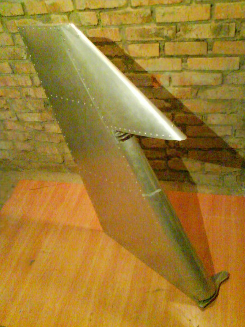

GLWG --ЗИМОРОДОК-- Откуда РОССИЯ 5 Фев 2013 #602 Перевернул, Вложения 3_478.jpg 55,6 КБ · Просмотры: 157
GLWG --ЗИМОРОДОК-- Откуда РОССИЯ 5 Фев 2013 #604 отпустил… 🙂 Вложения 5_268.jpg 55,5 КБ · Просмотры: 159

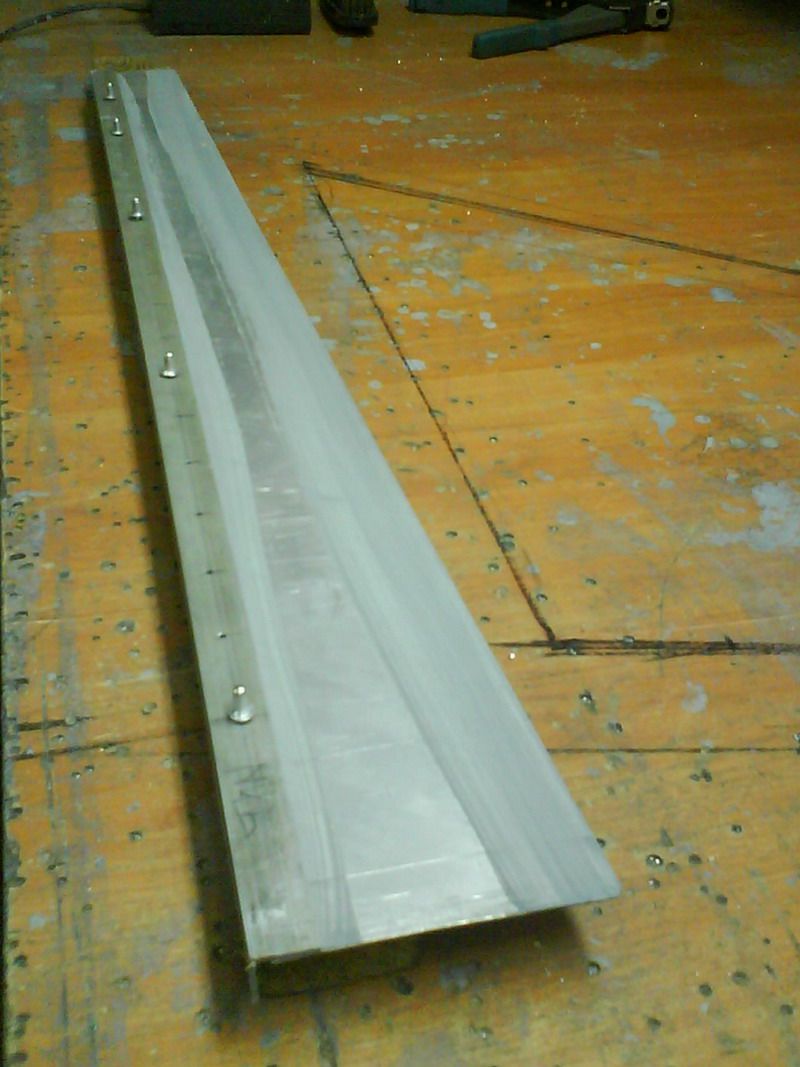

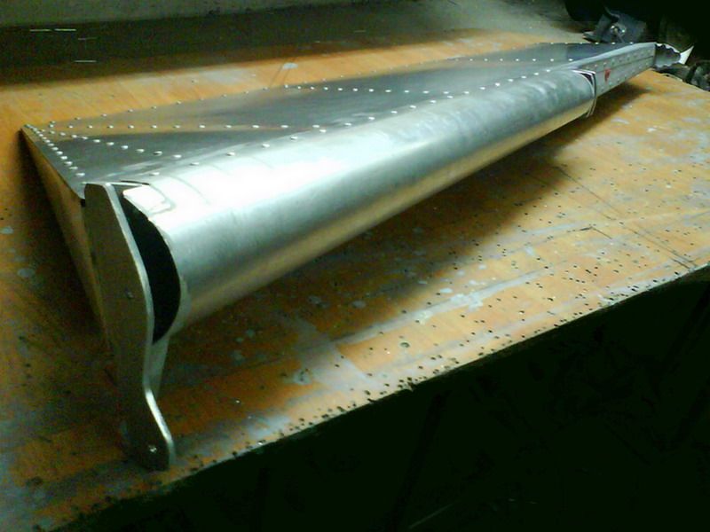

GLWG --ЗИМОРОДОК-- Откуда РОССИЯ 6 Фев 2013 #605 Установил нервюру рогового компенсатора, Вложения DSC06188.jpg 54,8 КБ · Просмотры: 158

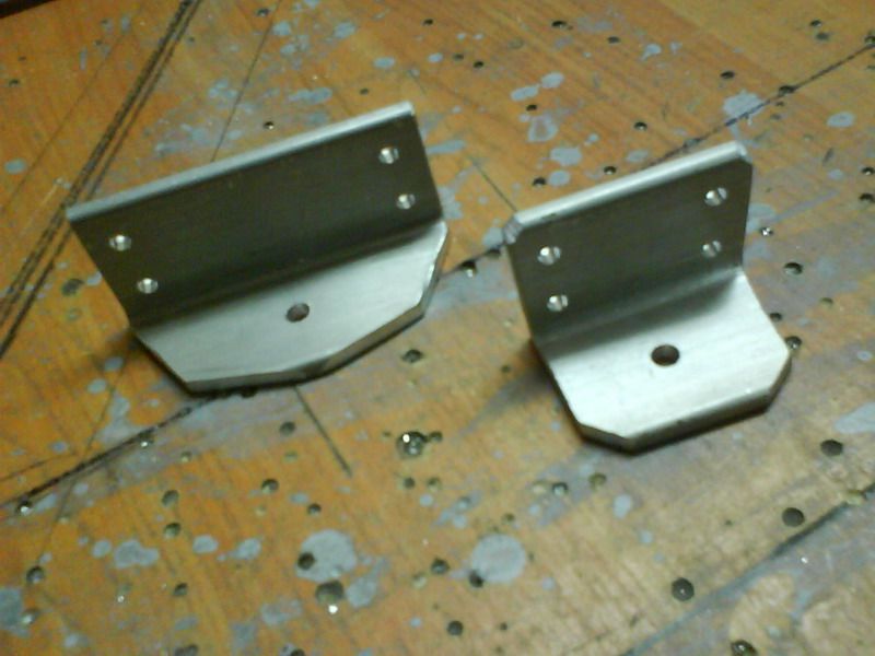

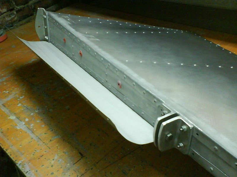

GLWG --ЗИМОРОДОК-- Откуда РОССИЯ 6 Фев 2013 #606 разметил облицовочку, Вложения DSC06190.jpg 57,8 КБ · Просмотры: 123

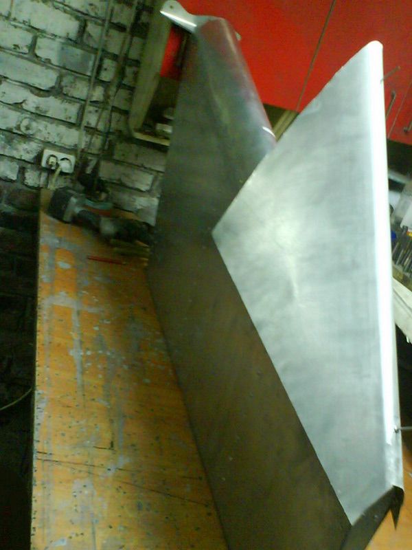

GLWG --ЗИМОРОДОК-- Откуда РОССИЯ 6 Фев 2013 #607 ,и наживил… 🙂 Вложения DSC06196.jpg 54,3 КБ · Просмотры: 150
Dark_Mechanicus Сумрачно механизирую всё, что не механизировано. Откуда Алтайский Край. Барнаул 7 Фев 2013 #608 Володя, а на осях вращения плоскостей подшипники не планируешь устанавливать!?
GLWG --ЗИМОРОДОК-- Откуда РОССИЯ 7 Фев 2013 #609 Нет, пока не планировал, только болты и втулки, хотя, доработать всегда остается возможным… 🙂

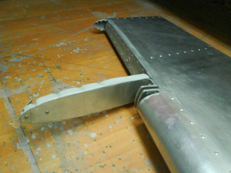

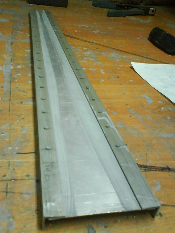

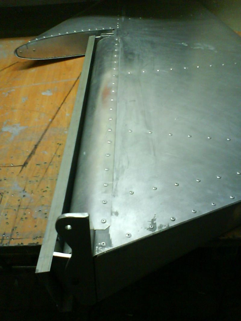

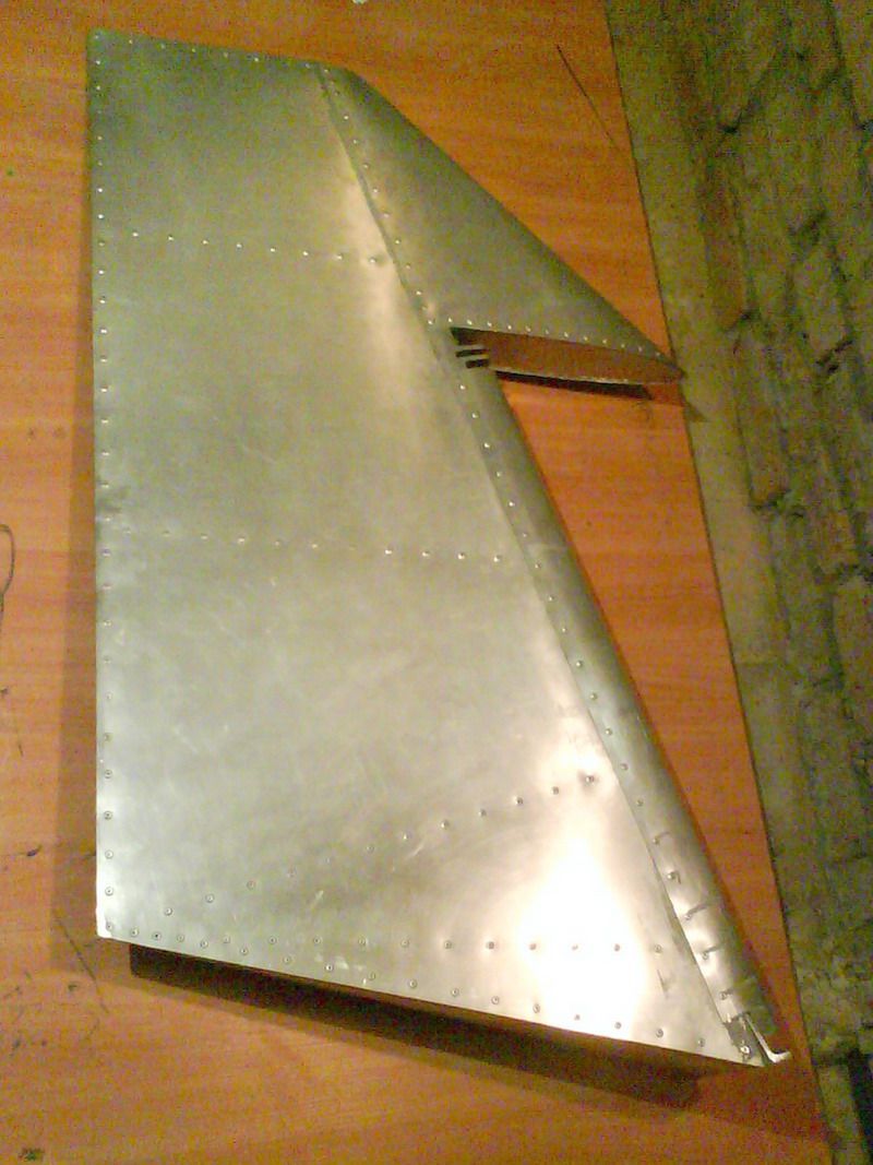

GLWG --ЗИМОРОДОК-- Откуда РОССИЯ 7 Фев 2013 #610 Руль направления закончил. Вес 3,5 кг. Вложения 1jo.jpg 120,5 КБ · Просмотры: 135 2_616.jpg 107 КБ · Просмотры: 129

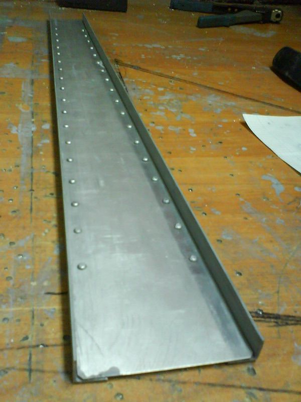

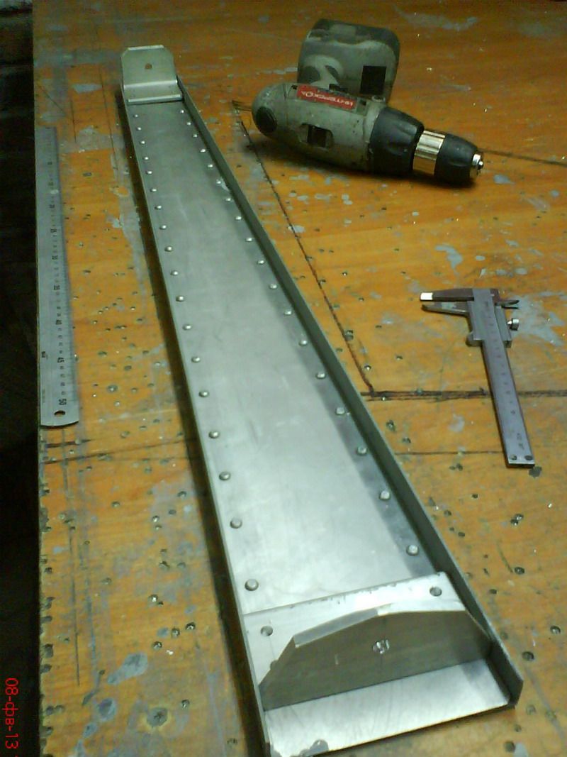

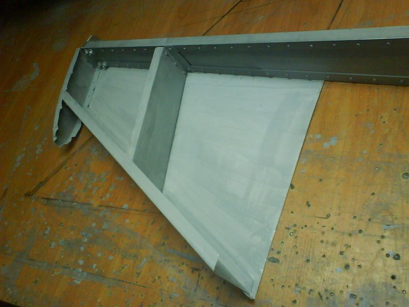

GLWG --ЗИМОРОДОК-- Откуда РОССИЯ 8 Фев 2013 #611 Продолжаем строительство, в основу, пластина и пару уголков… Вложения 1_895.jpg 90 КБ · Просмотры: 127

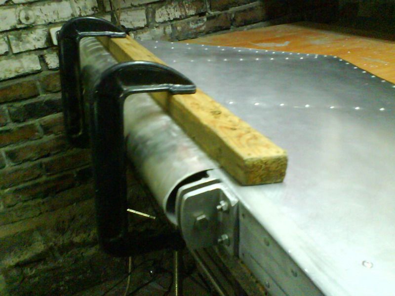

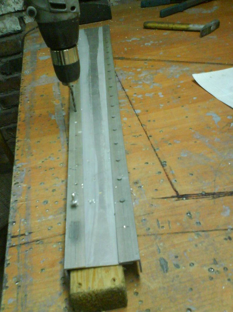

GLWG --ЗИМОРОДОК-- Откуда РОССИЯ 8 Фев 2013 #612 Устанавливаем клеко 🙂, роль фиксаторов исполняют вытяжные заклепки вверх тармашками в деревянном бруске, , и засверливаем…, Вложения 2_617.jpg 91,1 КБ · Просмотры: 129 3_479.jpg 94,6 КБ · Просмотры: 132

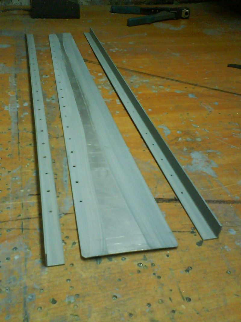

GLWG --ЗИМОРОДОК-- Откуда РОССИЯ 8 Фев 2013 #613 Задняя стенка Киля... 🙂 Вложения 4_356.jpg 55,4 КБ · Просмотры: 155 5_269.jpg 56,2 КБ · Просмотры: 123

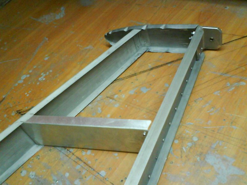

GLWG --ЗИМОРОДОК-- Откуда РОССИЯ 10 Фев 2013 #618 И еще одну и лонжерон, Вложения DSC06246.jpg 58,5 КБ · Просмотры: 149
