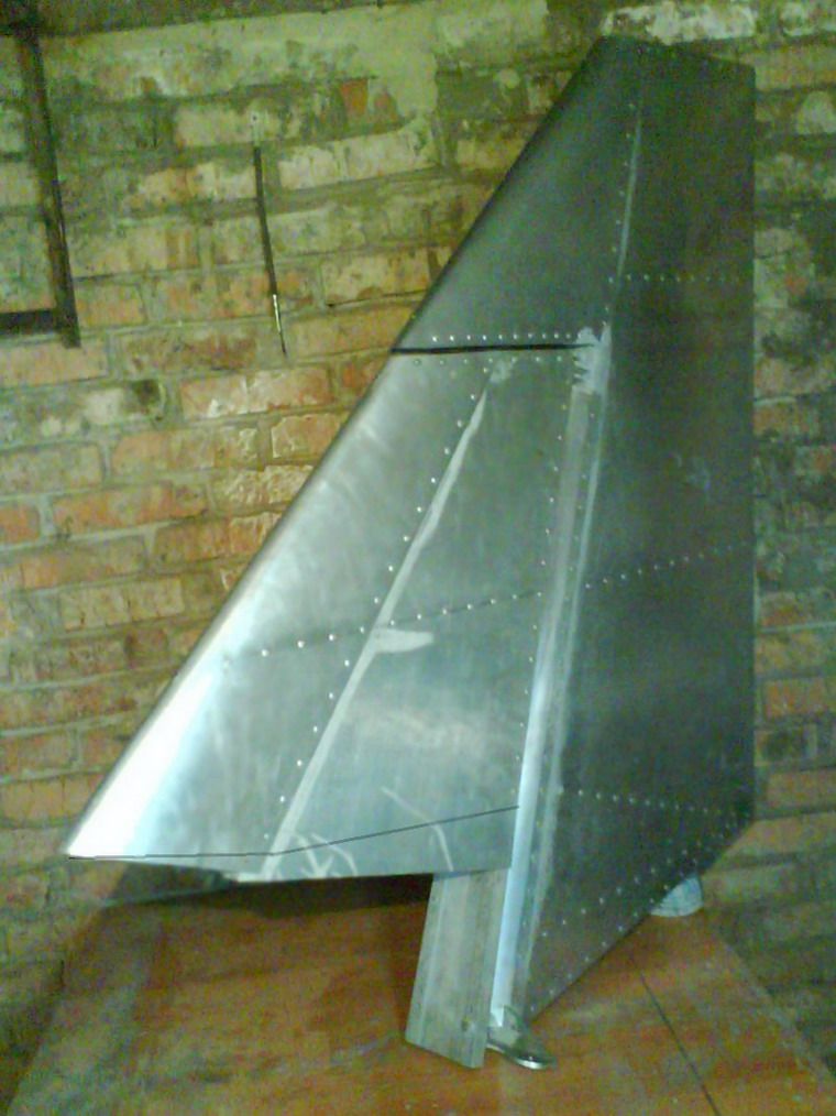

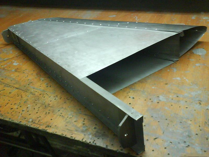

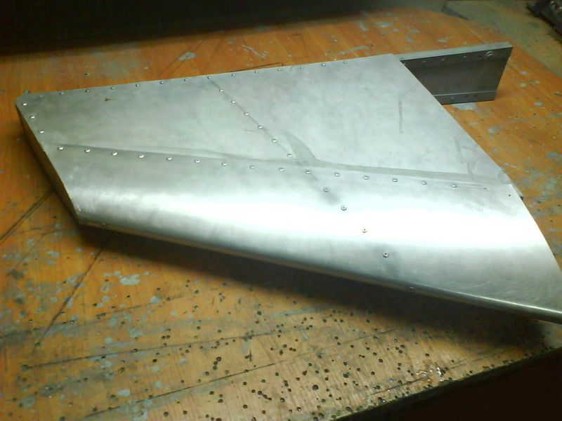

Евгений, киль будет закреплен жестко. Передний лонжерон, к 5 шпангоуту фюзеляжа, посредством уголков. Задний лонжерон вклепан в фюзеляж. Стабилизатор съемный, по необходимости..
Да я понимаю, Володь, что жестко. Он на изгиб работает, его как бы вращает по потоку относительно точки пересечения переднего лонжерона и фюзеляжа. Вот я и думаю как его закрепить в последствии. Или т.н. "мачтовая" заделка или косой шпангоут.... Жду Твоего варианта на фото! 🙂

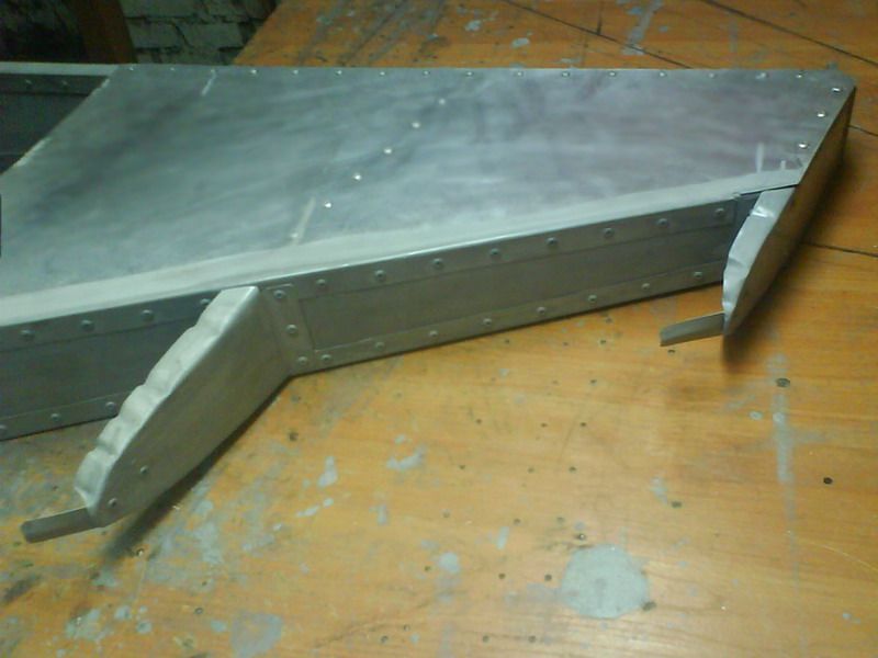

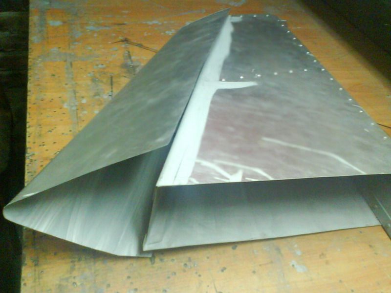

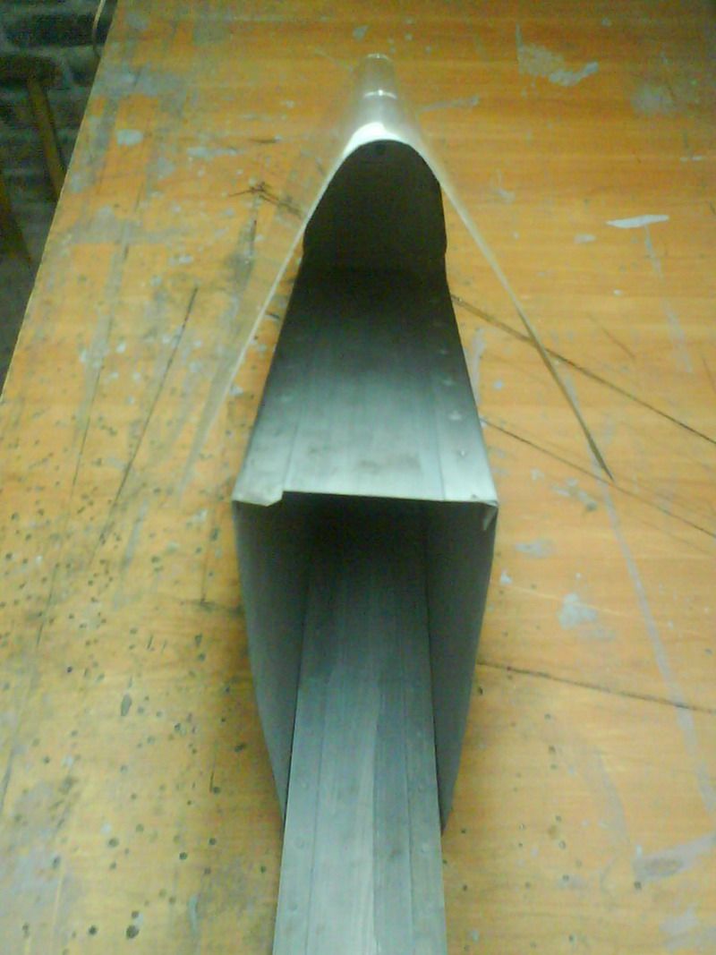

Промерил обшивку,
    79,1 КБ · Просмотры: 138
    49,7 КБ · Просмотры: 130
   Остальные работы с килем, буду выполнять на месте установки, после закрепления стабилизатора, дабы не отчекрыжить лишку …  🙂

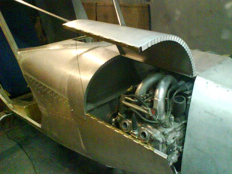

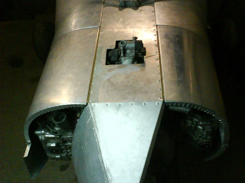

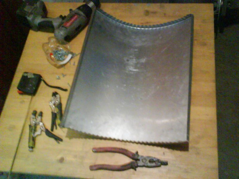

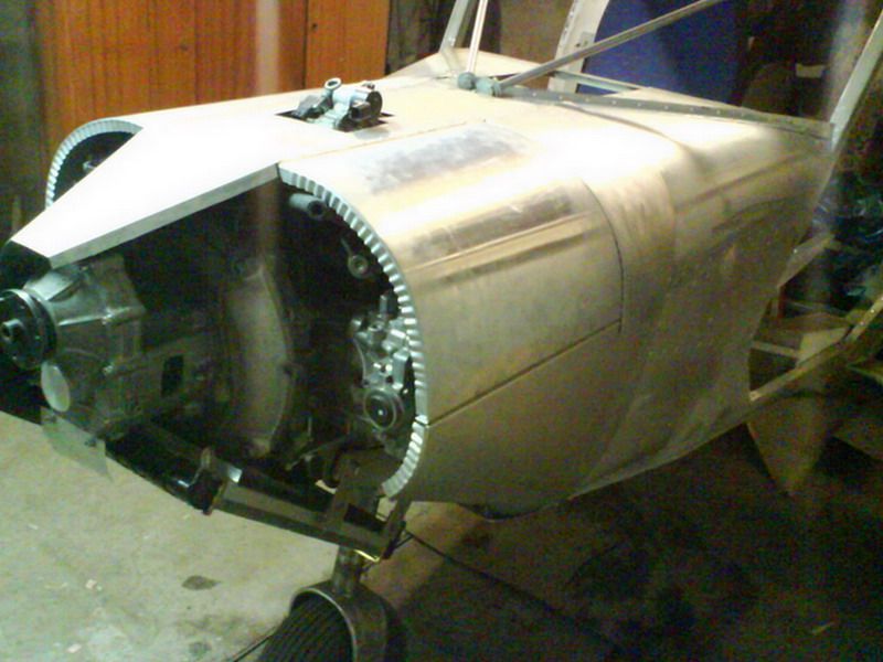

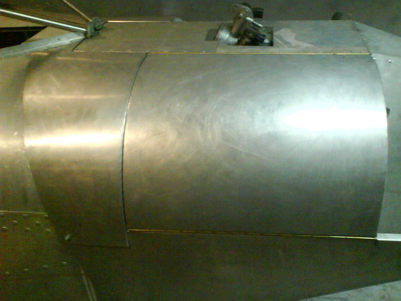

Продолжаю собирать. Капот состоит из  панелей,
    55,3 КБ · Просмотры: 141

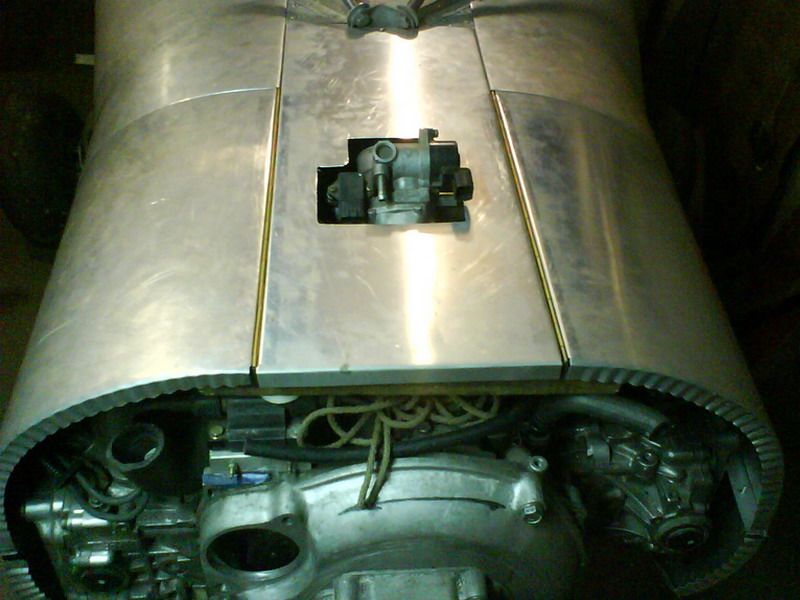

рояльные замки, придают дополнительную прочность в конструкции,
    73,3 КБ · Просмотры: 163
связывая детали в единый элемент…  🙂
    74,1 КБ · Просмотры: 155
    48,8 КБ · Просмотры: 152
Добротно всё сделано, но вот удивление будет после взвешивания аппарата целиком..Я своё до сих пор помню, когда завесил собранный КиТ 701-го с Субариком - 330кг !Как хотелось хотя бы не больше трехсот ! А у Хаванского спустя 3 года его Беркут вытянул почти  на 100кг больше, вот тоже удивились !
Все таки  решили  морду  металлическую  сотворить?    Зря,  проще  все  же  по  болвану  выйдет  стеклышком  оклеить.  Симпатичнее  выйдет. :🙂

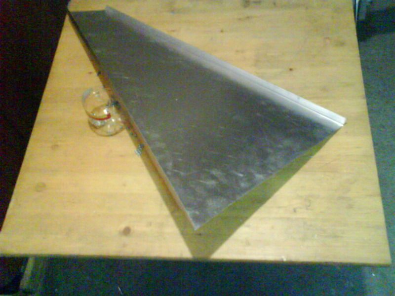

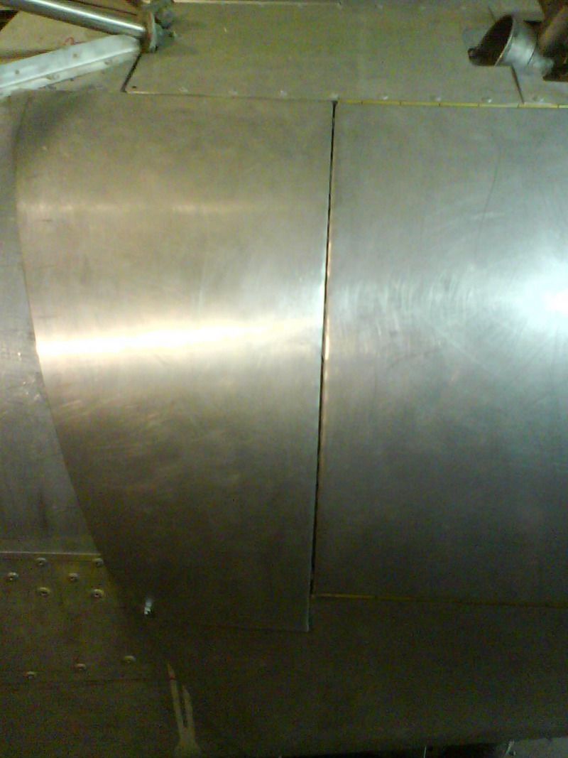

Заменил верхнюю часть, теперь она тоже стала гладенькой...
