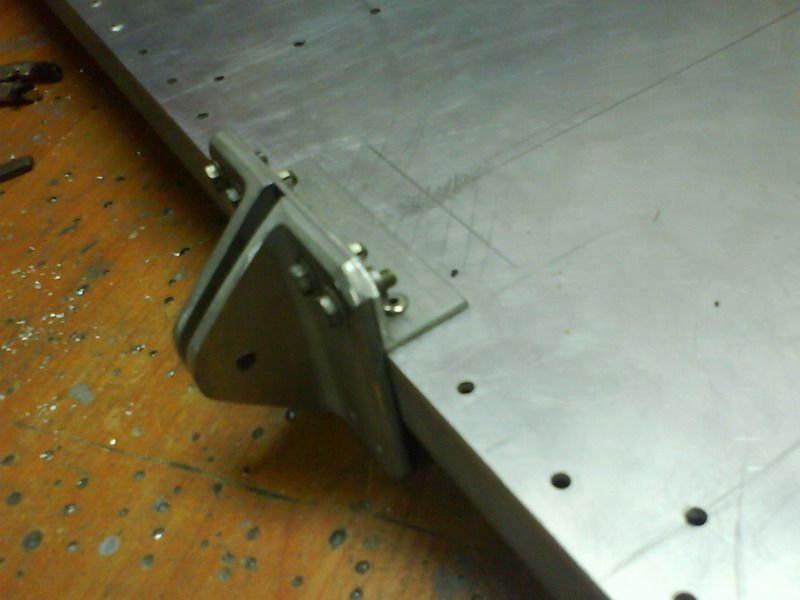

Фюзеляж от GLWG
  прикрутил , петли  🙂

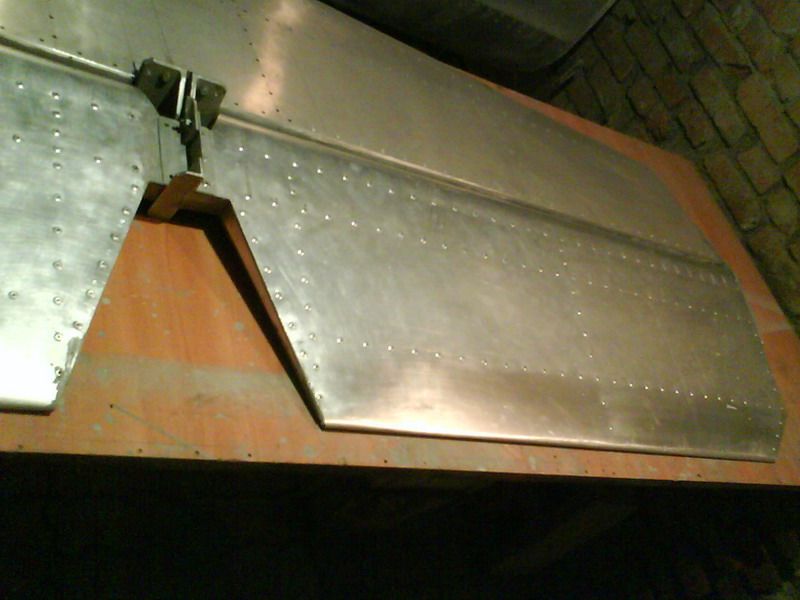

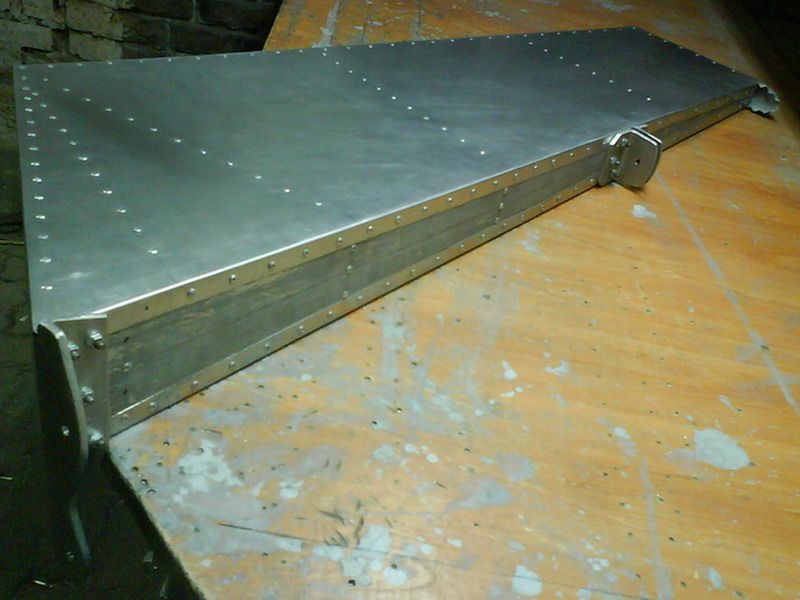

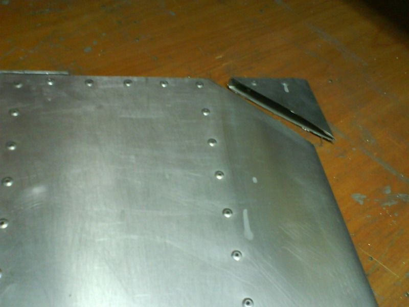

Соединил в целое ,
    73,4 КБ · Просмотры: 145
    48,7 КБ · Просмотры: 134

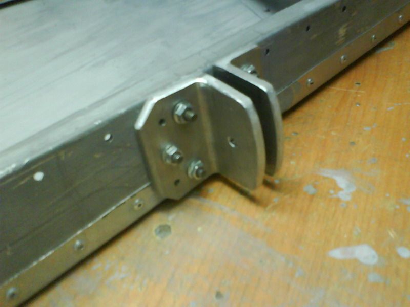

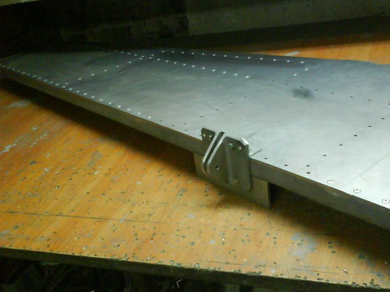

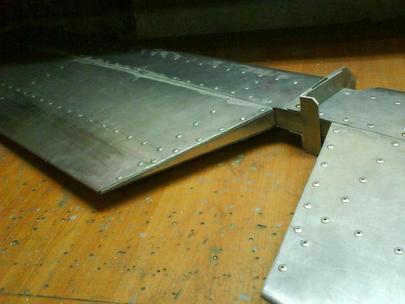

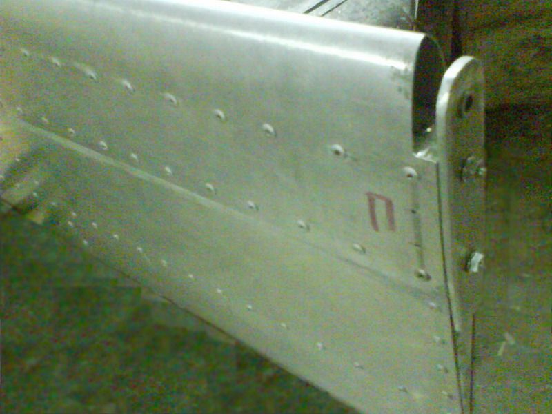

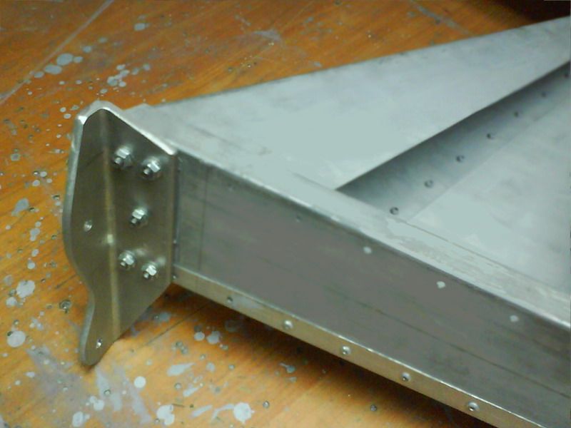

Промежуточный узел руля высоты , будет сопряжен с  поворотным кронштейном стабилизатора... ,
    40,8 КБ · Просмотры: 143
    50,9 КБ · Просмотры: 141
              Здравствуй Николай , это втулки , просто трубка нержавейка ,10х8. Вес руля высоты 7 кг ,стабилизатор тоже - 7кг, на РВ будет весовая Компенсация , стабилизатор с изменяемым углом установки на земле. В последствии если потребуется ,то будут внесены доработки в виде триммера на РВ, либо электромеханический привод угла установки стабилизатора…  🙂

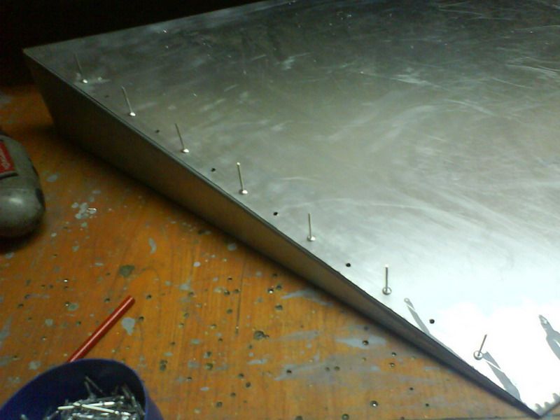

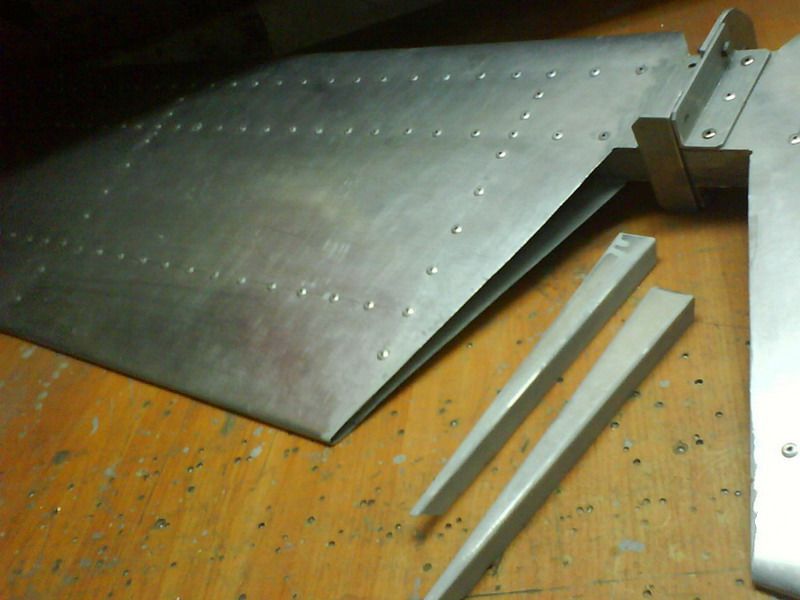

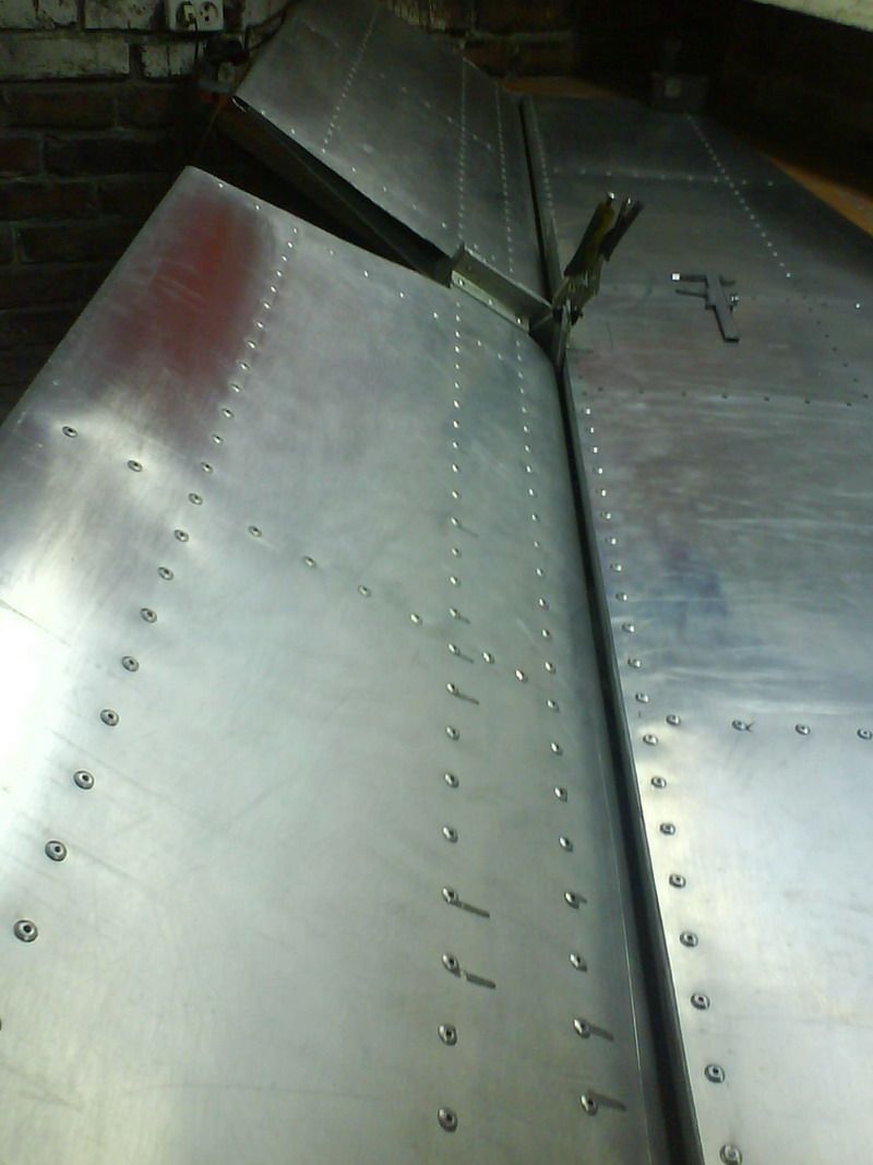

Еще парочку нервюр , на место …
    52,6 КБ · Просмотры: 131
    51 КБ · Просмотры: 128

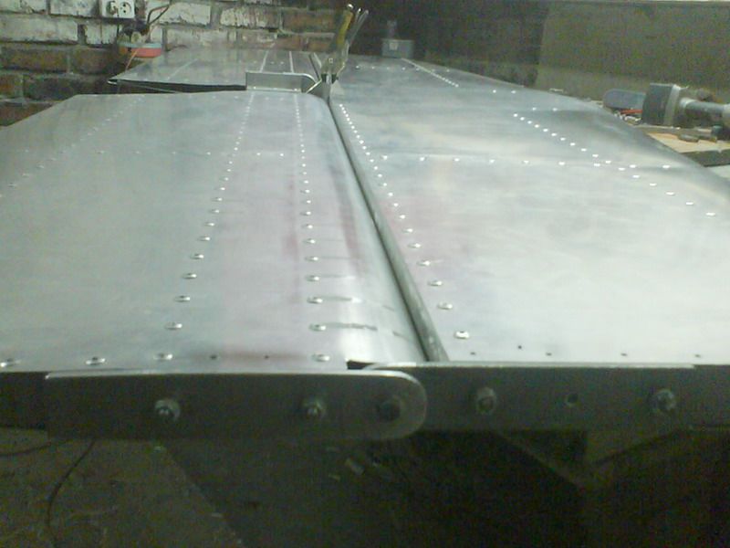

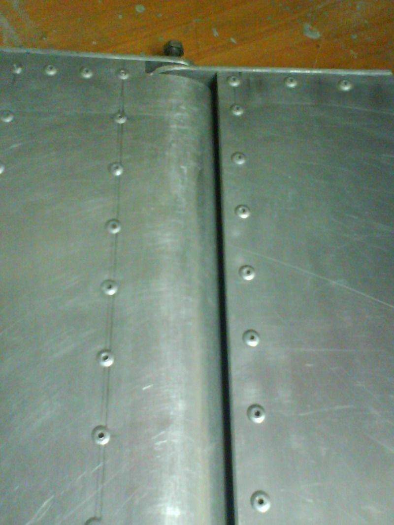

, а так же , попрактичнее будет …  🙂
    70,9 КБ · Просмотры: 122
    51,7 КБ · Просмотры: 136

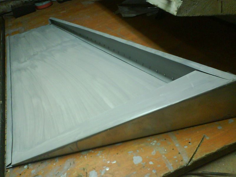

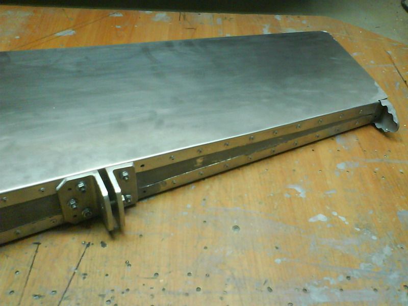

Сделал парочку силовых элементов  руля направления ,
    50,1 КБ · Просмотры: 139

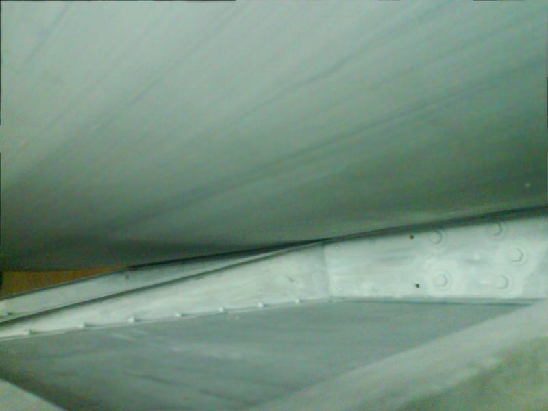

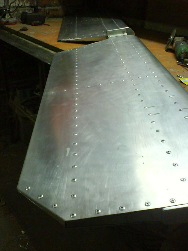

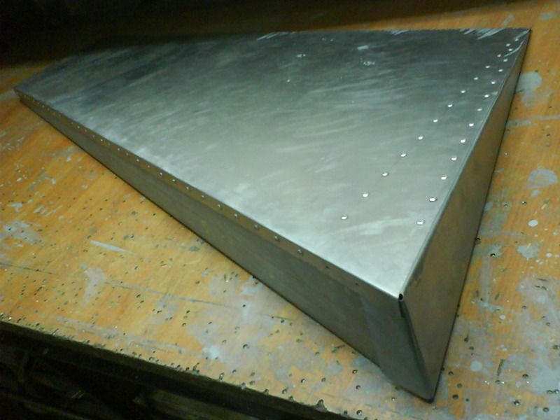

Подготовил образ левой стороны киля ...
    46,2 КБ · Просмотры: 131
Скрепил …  🙂
    47,9 КБ · Просмотры: 125
    52,7 КБ · Просмотры: 164

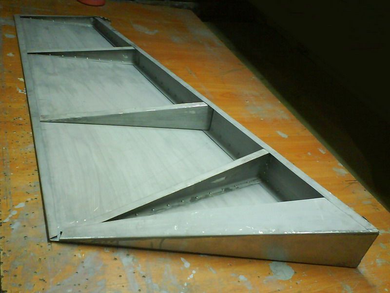

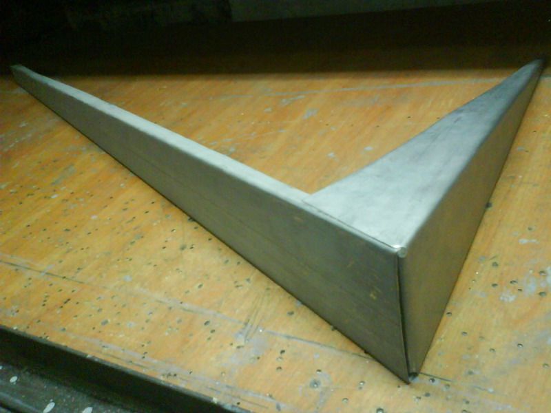

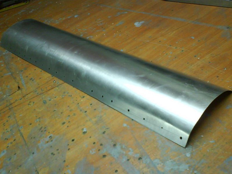

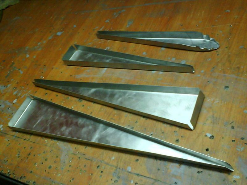

Гибочным станком , наотжимал Нервюры... ,
    63 КБ · Просмотры: 151

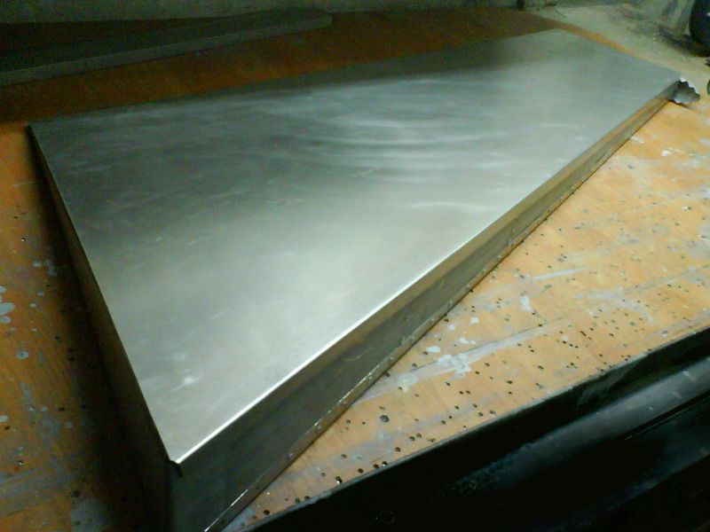

и запечатал... 🙂
    32,4 КБ · Просмотры: 142
    57 КБ · Просмотры: 144
