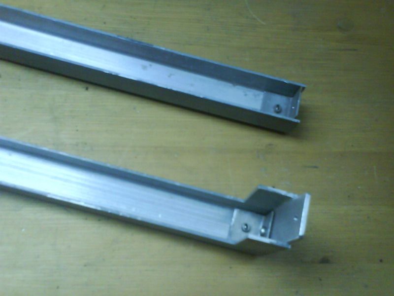

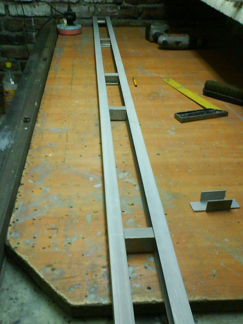

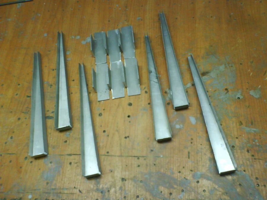

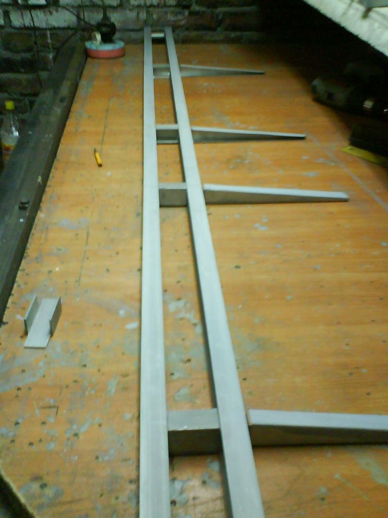

Нарезал заготовочек  ,
    69,6 КБ · Просмотры: 194
и упорядочил , так сказать , силовой элемент будущей конструкции…  🙂
    94,5 КБ · Просмотры: 170
    84,2 КБ · Просмотры: 155

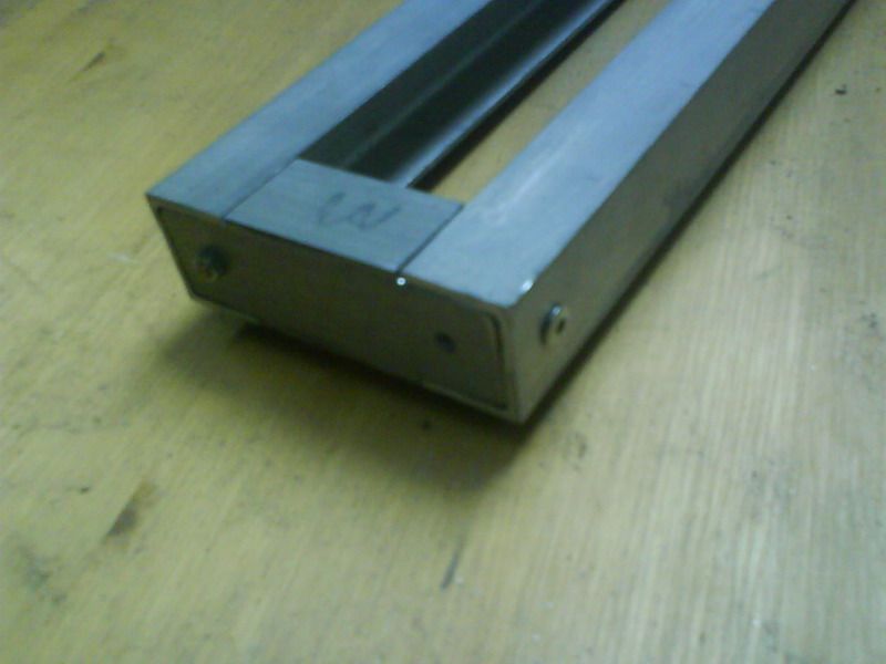

Скрепил с помощью заклепок торцевые соединения.
    40,2 КБ · Просмотры: 157
    37,1 КБ · Просмотры: 148

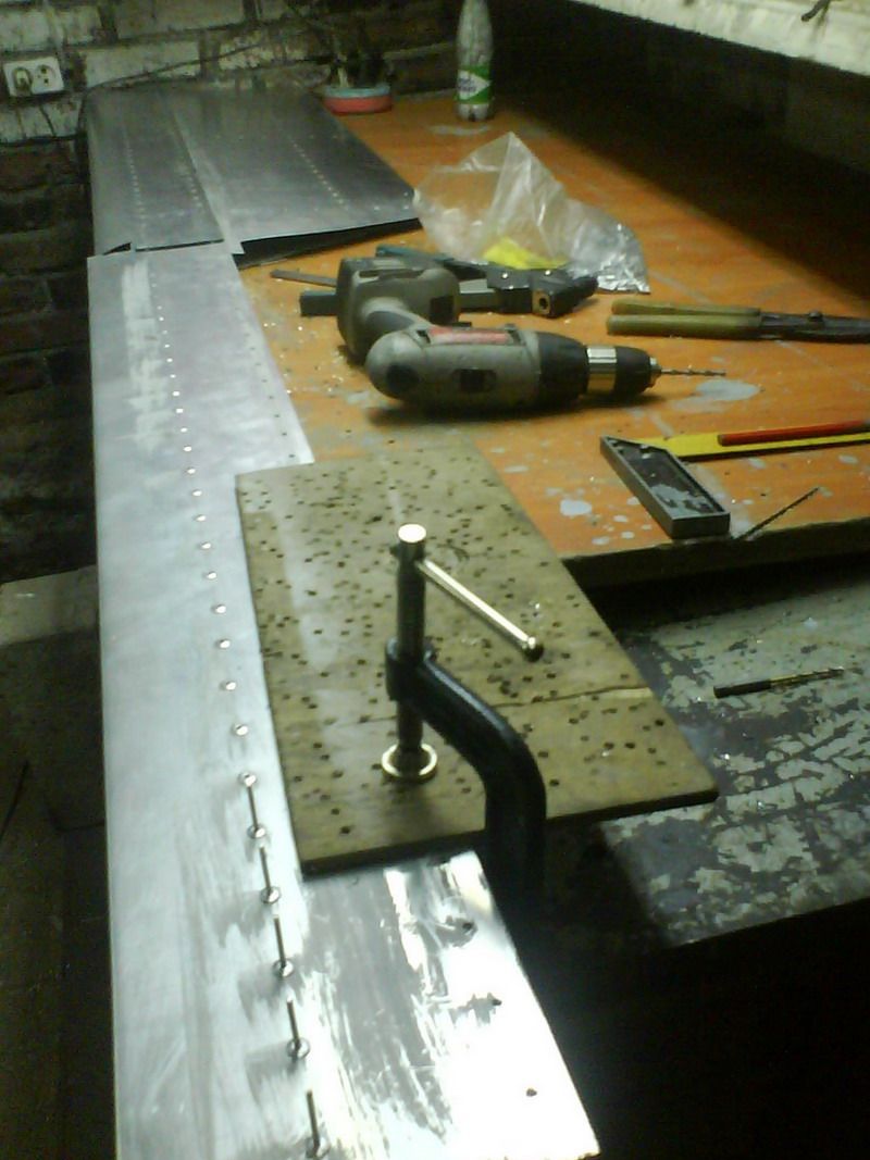

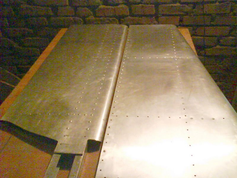

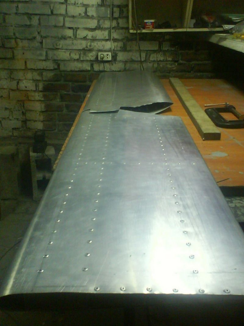

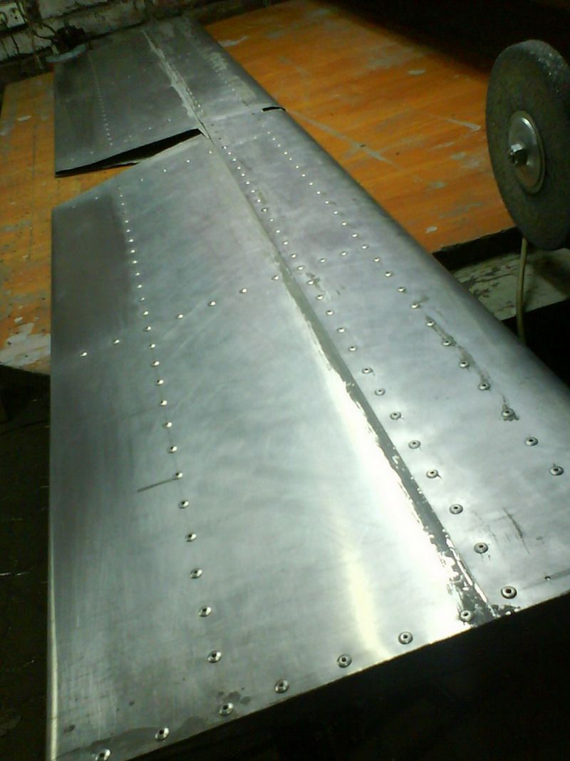

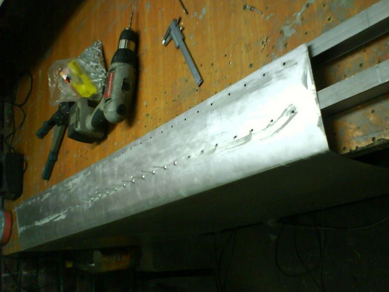

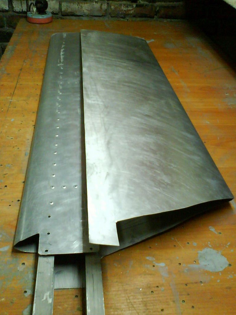

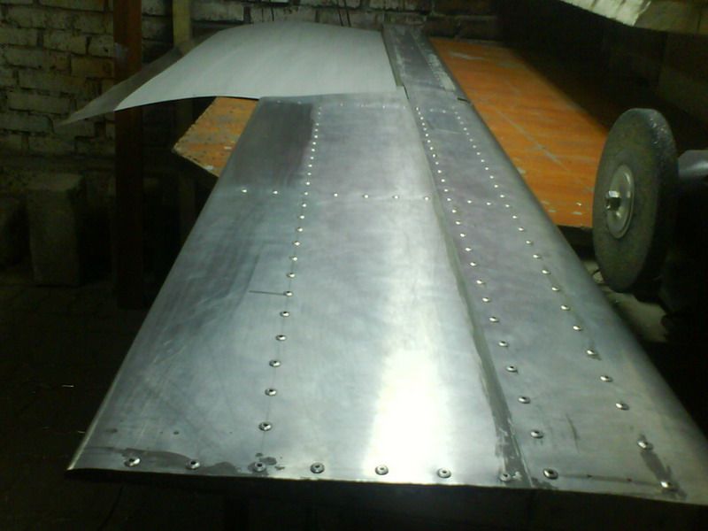

И начал покрывать структуру , листами дюраля…
    49,1 КБ · Просмотры: 155

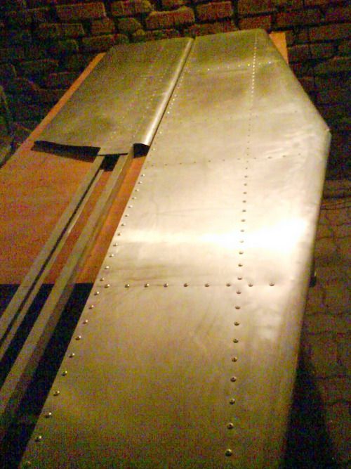

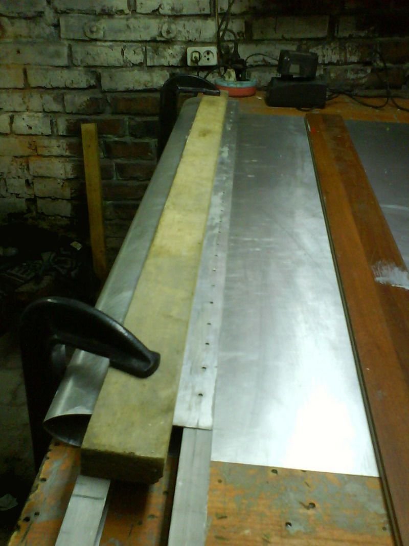

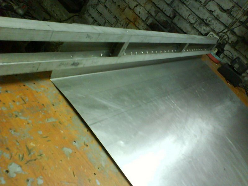

Закрепив верхнею сторону , нагибаем полученный элемент с помощью бруска и 2х струбцин ,
    52,2 КБ · Просмотры: 150

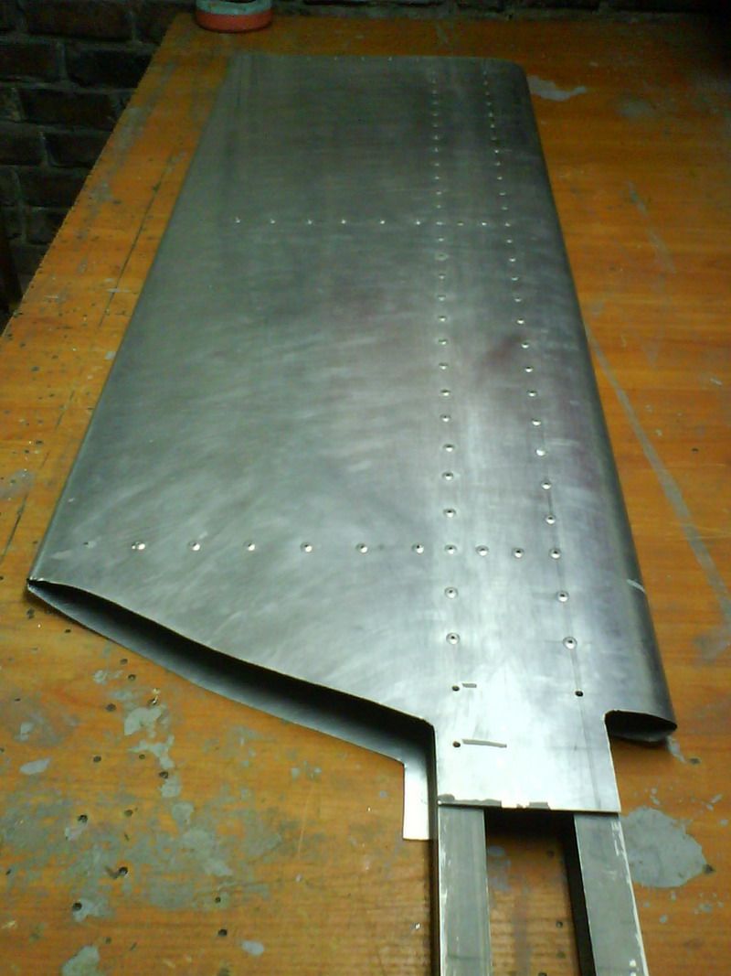

и вырисовываться профиль устройства... 🙂
    85,6 КБ · Просмотры: 158
Однако , с капотами разбираться придется уже Весной.
В данное время работаю над созданием  подвижной  управляемой  поверхности... 🙂

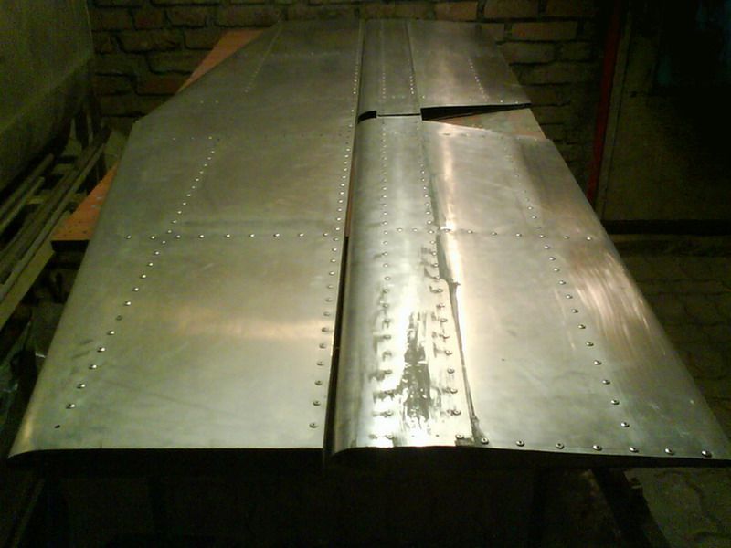

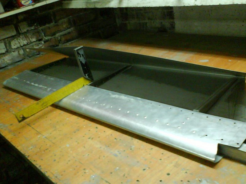

Совместил будущий тандем …
    68,8 КБ · Просмотры: 169
    57,6 КБ · Просмотры: 153
теперь , другая сторона  🙂
    99,5 КБ · Просмотры: 177
    44 КБ · Просмотры: 145
, осталось  поставить точку , a в смысле - шарнирные узлы , но уже не в этом   🙂 Году…
    51,5 КБ · Просмотры: 146

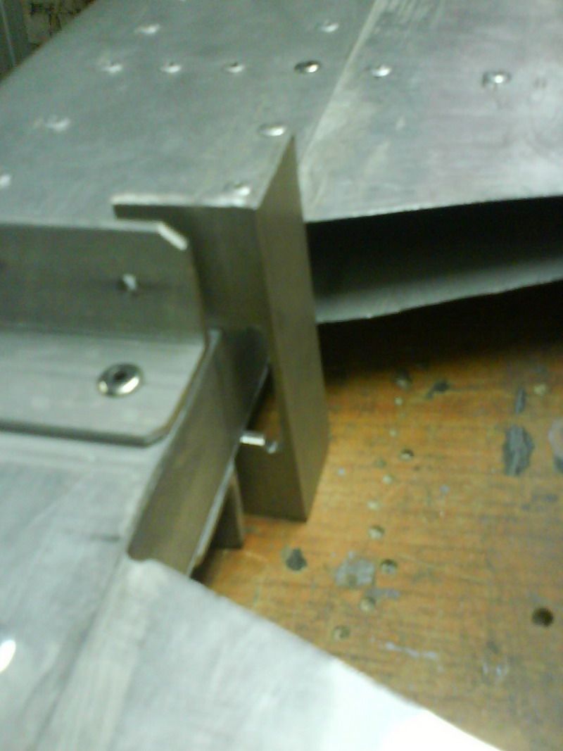

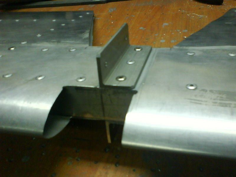

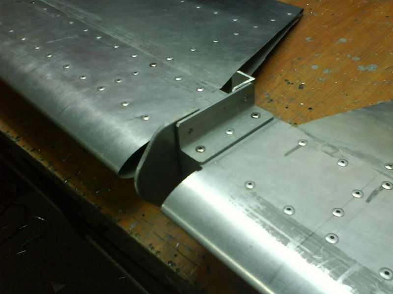

  Закрепил пару уголков, от среднего шарнира,
    40,4 КБ · Просмотры: 152

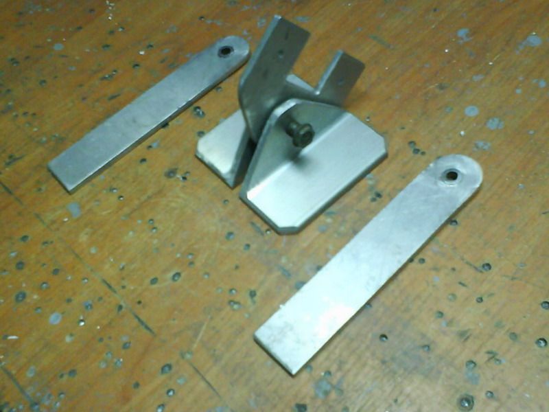

Ну и собственно рабочая часть самой проушины ...
    47,4 КБ · Просмотры: 159
Установил втулки шарниров крепления …
    55,3 КБ · Просмотры: 149
