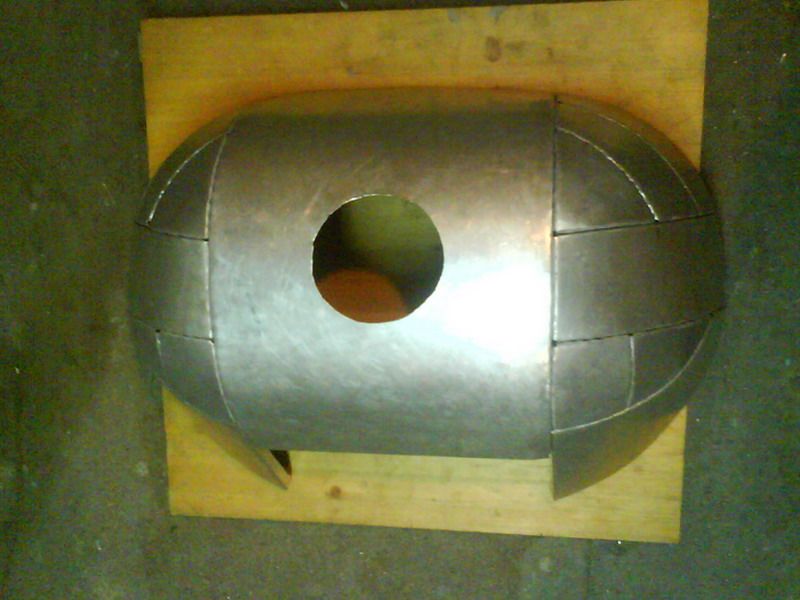

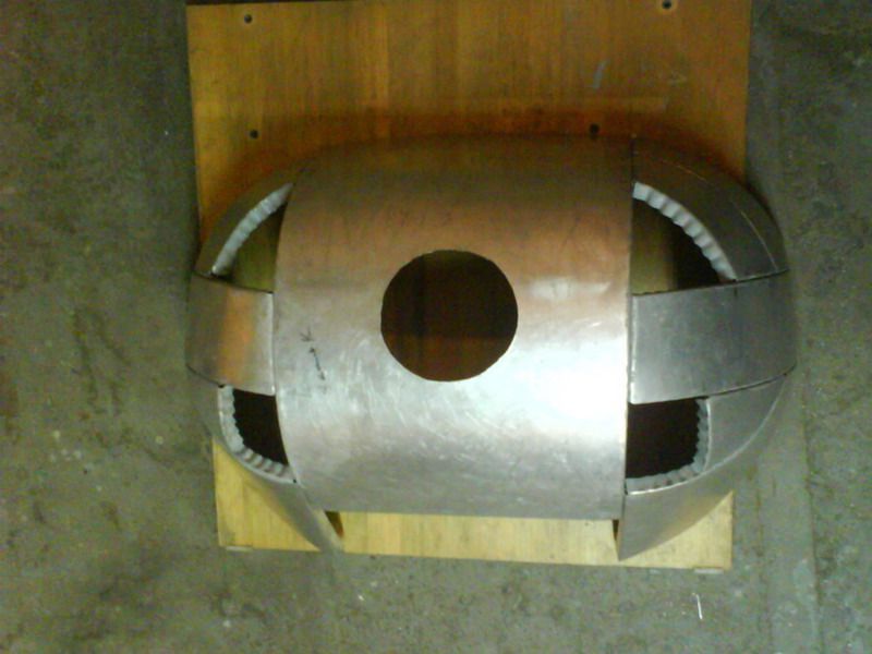

о технологии выполнения отбортовок капотных створок и облицовок.
    Технология очень проста и легкодоступна, края листов загибаю самодельным листогибом, затем произвожу обжимку щипцами по приготовленному лекалу, от чего и получается форма нужного нам диаметра .
   Так как листы заготовок, небольшого размера, края можно загибать и с помощью 2х уголков зажимая в тиски,  🙂

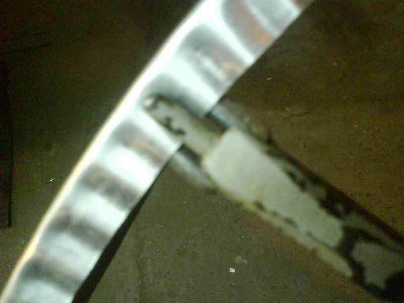

А гофры у сопрягаемых деталей совпадают? Иначе как клепать?
   Представим гофры в виде синусоиды. При совпадении частоты, соприкосновение будет идеально и полное, если синусоиды не совпадают, значит, находятся в противофазе и соприкасаются через раз, верхним и нижнем краями, что тоже нам подходит. В этих местах прижимаем для плотного прилегания и клепаем …  🙂
    края листов загибаю самодельным листогибом, затем произвожу обжимку щипцами по приготовленному лекалу🙂
Вот про обжимку щипцами подробнее расскажите. Щипцы - это круглогубцы?
Да, это наподобие круглогубцев - только с одной стороны одна губа, а с другой стороны - две: так, что, сжимаясь, верхняя губа проходит между двух нижних, и образуя искомый гофр (фестон)
    51,2 КБ · Просмотры: 145

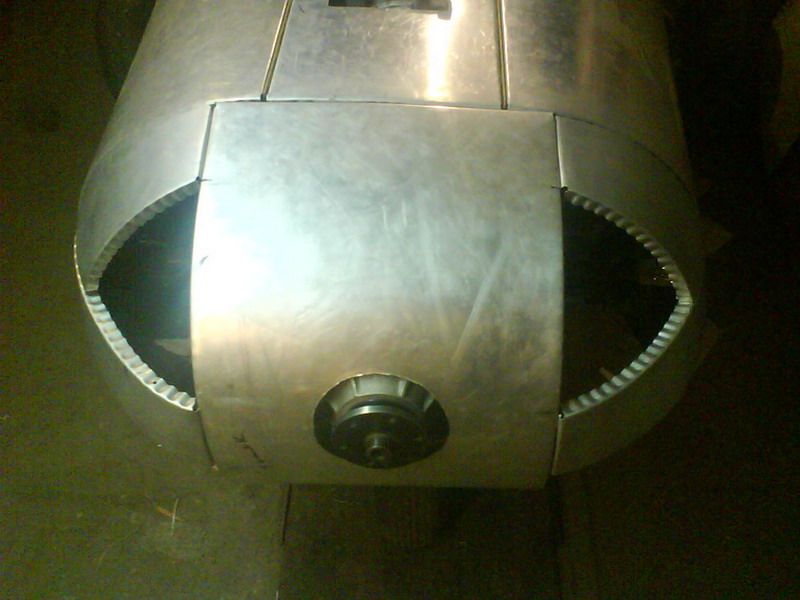

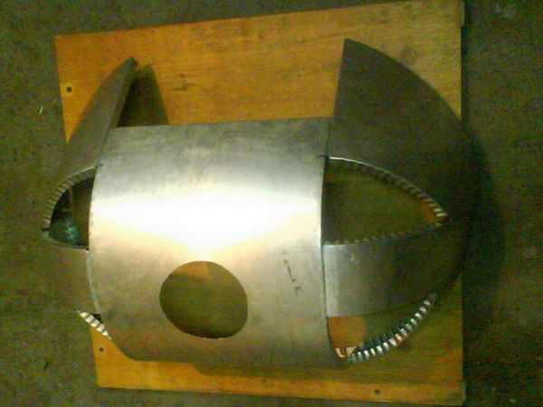

Оставшиеся части, буду собирать уже в снятом состоянии..
    36,6 КБ · Просмотры: 132

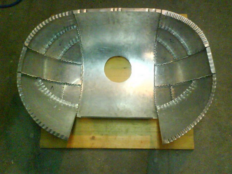

Очень прочная получается конструкция,
    66,8 КБ · Просмотры: 125

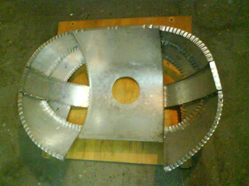

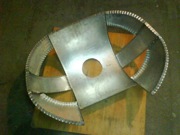

Эх - Вам бы еще английское колесо: горы бы своротили.
               Это так,  🙂 только, ради одного квадратного метра лень обуяла, станочек собирать. Решил по-простому попробовать , кое-что получилось. В последствии, колесиком можно подкруглить даже в собранном виде.
    65,2 КБ · Просмотры: 130

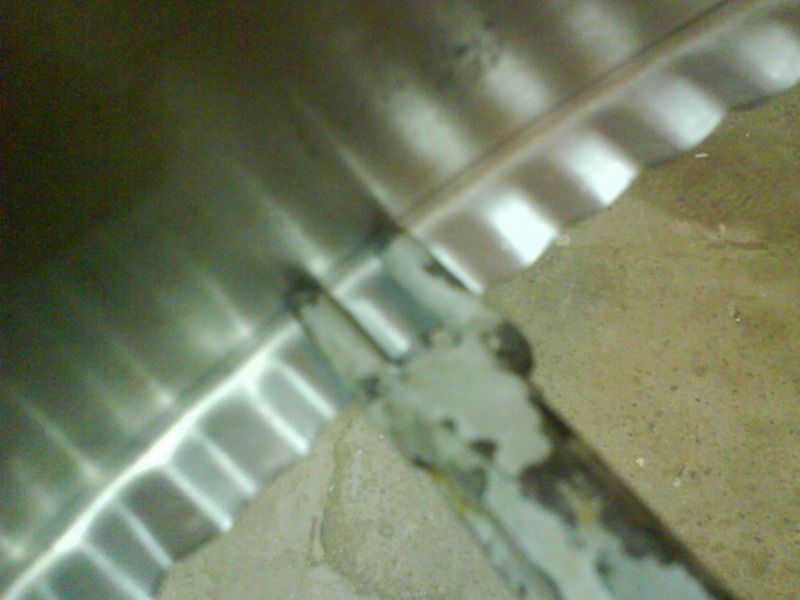

    Есть у меня еще варианты, попросту разукрасить красиво или швы замазать шпаклевкой, но грамм 200 прибавится… На время, оставлю в таком виде, может и что еще в голову взбредет.    🙂
    57 КБ · Просмотры: 162
Зашпаклевать, вышкурить и использовать, как болван,для стеклопластиковой выклейки. 😉
