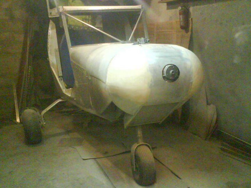

Фюзеляж от GLWG
          Тоже хорошо, это будет, запасной случай.
Только, не умею я со стеклотканью работать, руки к клею при ли па ют...  🙂

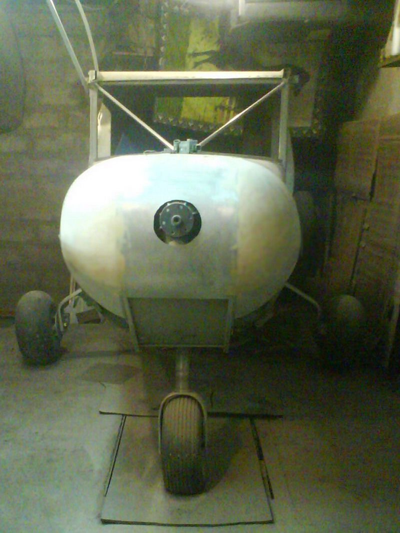

Примерил…
    51,4 КБ · Просмотры: 139
    100,2 КБ · Просмотры: 131

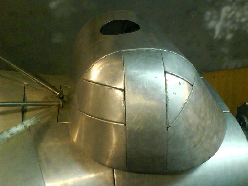

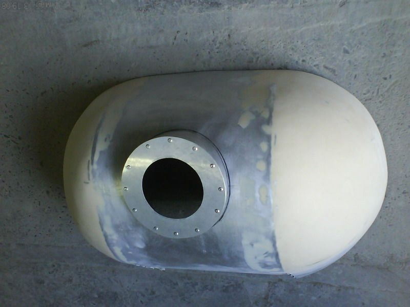

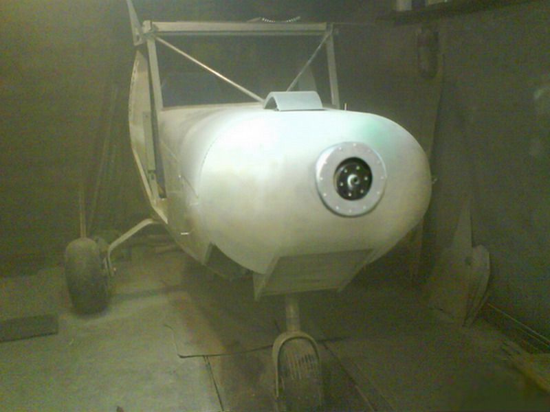

Такой прикольный тракторёнок !  Для сравнения фото десятилетней давности модель -та же , морда (у самолёта) пластик

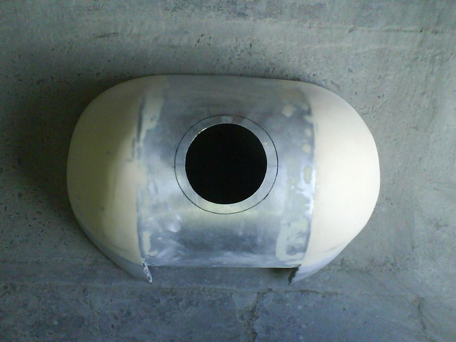

Решение принято, я шпаклюю  🙂
    97,8 КБ · Просмотры: 136
    58,6 КБ · Просмотры: 134
Думаю отвалится вся на хрен. Проще попросить помощи, сделать из стеклопластика. Не так это и сложно.

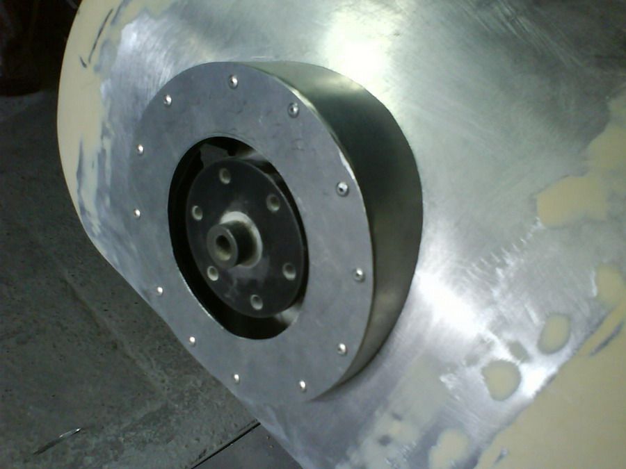

и, установил кожух вала винта

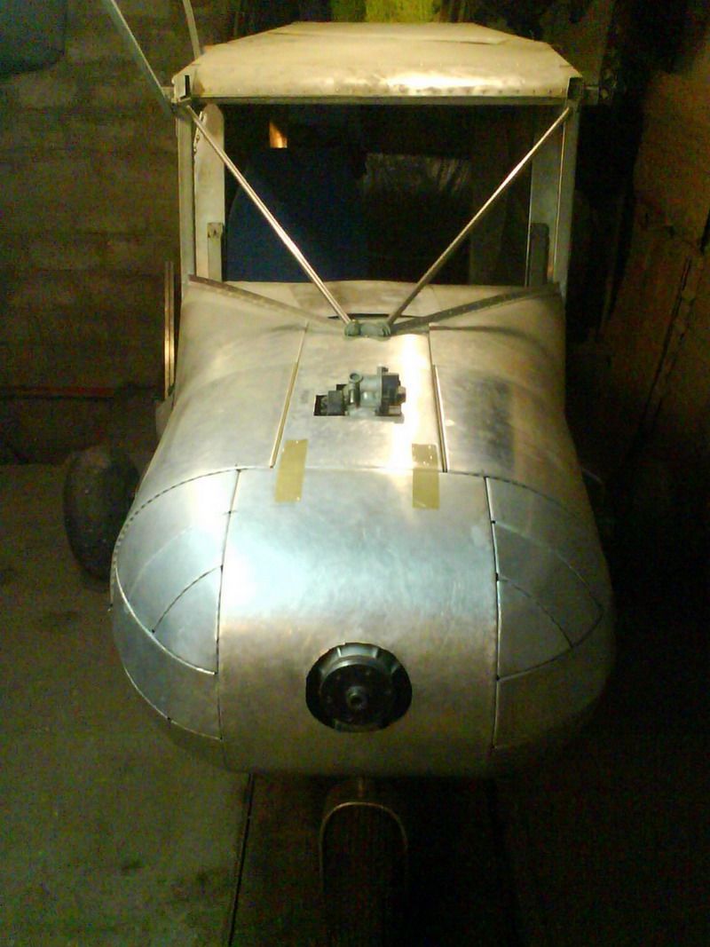

нижние панели буду дорабатывать после установки выхлопной системы…

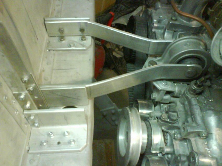

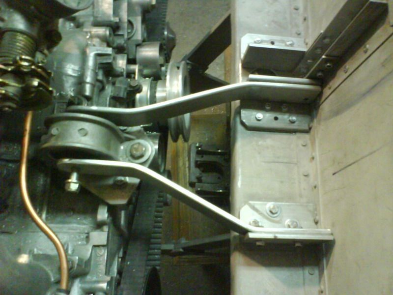

Устанавливаю  кронштейн верхнего крепления двигателя,
    64,6 КБ · Просмотры: 128
    66,8 КБ · Просмотры: 138
Ой - качания вправо-влево при таких узлах практически неизбежны. Между согнутыми полосами просто напрашивается стенка - возможно, с отверстием облегчения.
Две продольные штанги заднего моста ВАЗ 2106 с ушами для сайлендблоков ,один из которых на резьбовом кронштейне,  хорошо решили бы эту задачу..В передней части двигателя сверху , рядом с фланцем крепления кожуха коробки , имеются площадки с  отверстиями Д-10 резьбой , на которых можно закрепить П- образные кронштейны для крепежа сайлендблоков...При помощи резьбовых кронштейнов сайлендблоков изменяется длина каждой штанги и регулируется угол поворота  установки двигателя..Кстати автор предусмотрел разворот двигателя в сторону вращения на 5 градусов для компенсации момента  силы Кариолиса?  А две гнутые пластины из хорошего, слов нет, материала , обречены иметь трещины в каждом своём изгибе.. :-?
Володя , а чем будет производиться изменение угла наклона мотора?
     Угол выставлен, и менять его уже не стоит, поскольку придется заново перенастраивать капот.  🙂
а вообще эта опция предусмотрена        http://www.reaa.ru/cgi-bin/yabb/YaBB.pl?num=1280968793/210     Ответ #235 само крепление , подушка раздатки от нивы 21213. - имеет способность продольно перемещается, чем и изменяет дифферент двигателя.
