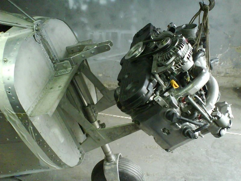

Откинул, двигатель…
    72,6 КБ · Просмотры: 153

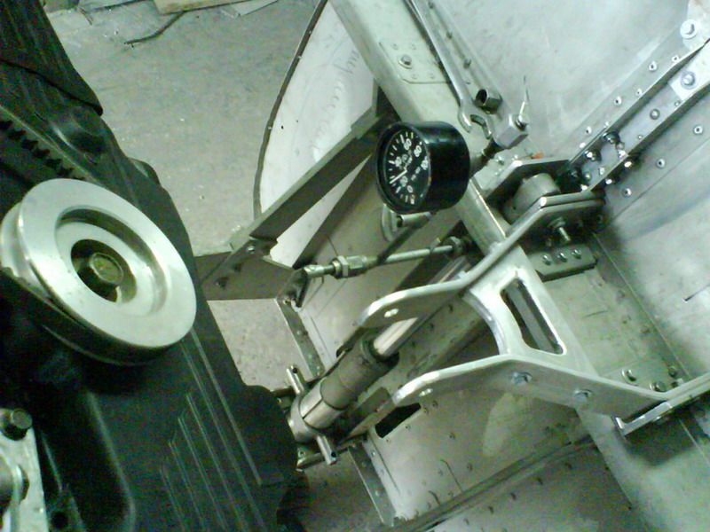

Стравил давление, малость перекачена была стоечка…  🙂

  ..или выдержит ?
По расчетам должен выдержать троих....

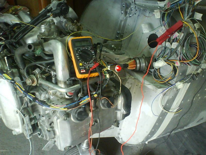

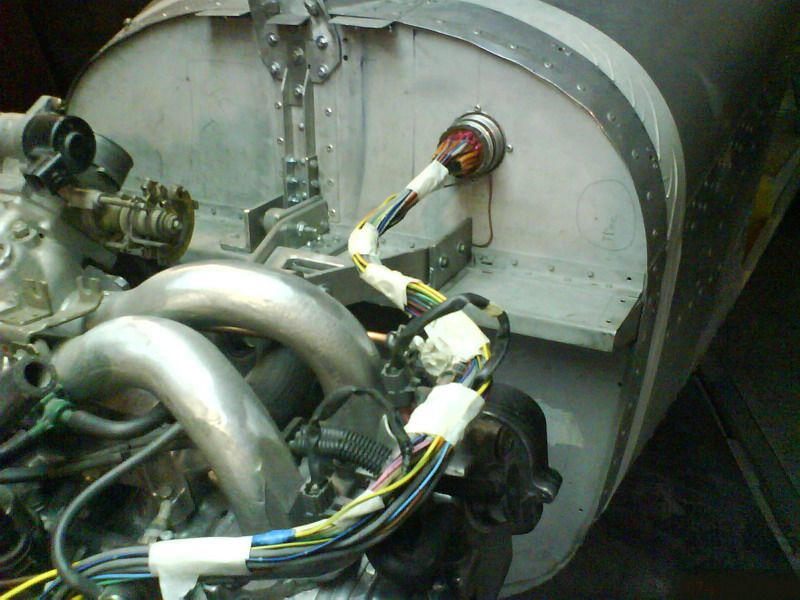

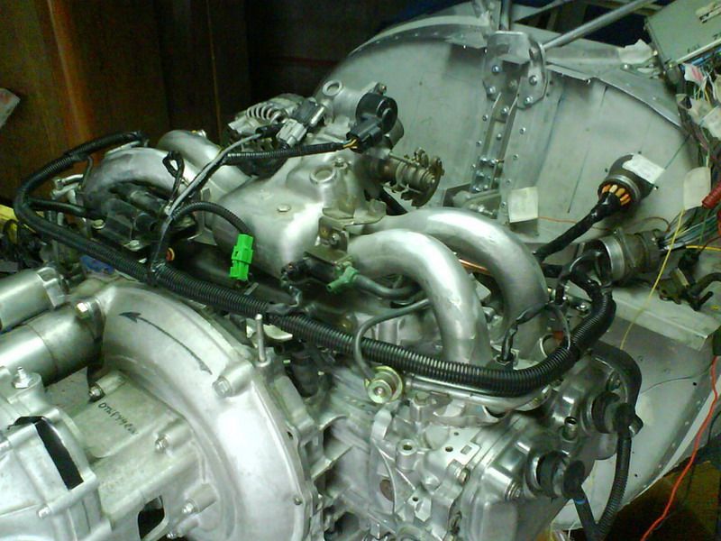

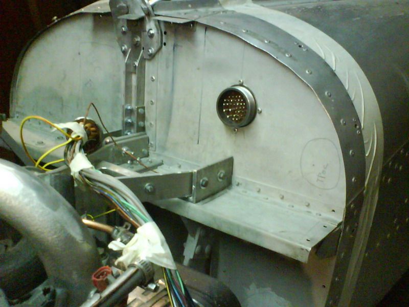

Володя экранированные провода с датчиков мотора, серого цвета у тебя вроди как, откуда взял, они огнеупорные? Косу будешь чем еще обматывать?
Земли сигнальных цепей и постоянного тока ты правильно раскинул?
    Все было на двигателе,  я меняю лишь длину и расположение, в связке идут все цепи «ЕСM».  На генератор, стартер, датчики приборов контроля, коса пойдет другая. Проверял как обычно, кодами неисправности по миганию лампочки «Check-Engine»...  🙂

Получилось не просто красиво, получилось по-фирменному! Теперь, когда я подойду к обвязке своего Субарика, я уже буду знать как это нужно сделать. Спасибо, что не жалеете время поделиться своими достижениями! Приборы какие планируете ставить? Не думали использовать планшеты в качестве экранов и "мозгов" в авионике и навигации?
Планшет  вместо  приборов........  интересно,  но  мне  кажется  не  очень  правильно. 😉
