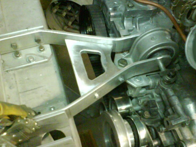

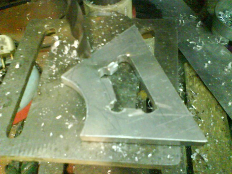

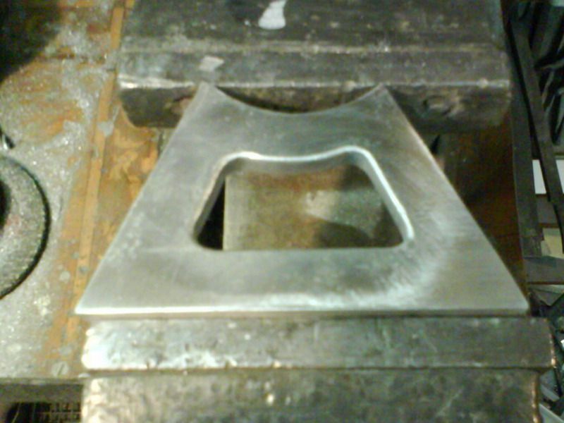

Ой - качания вправо-влево при таких узлах практически неизбежны. Между согнутыми полосами просто напрашивается стенка
Владимир Павлович, не могу не согласиться, без вариантов,  стенка - нужна…   🙂

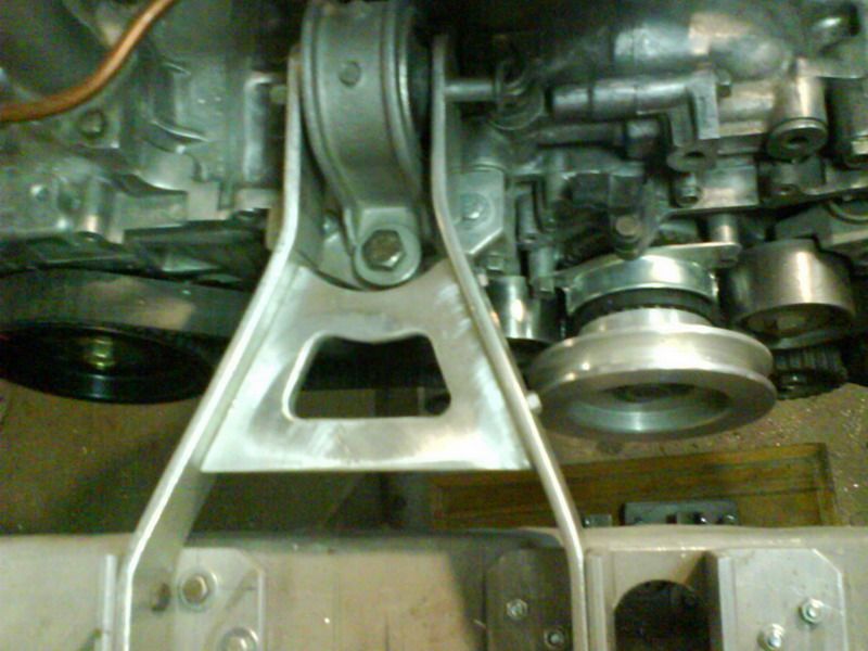

Такое крепление, удержит и 500кобыл  🙂, а здесь, всего то, 100…
    65,9 КБ · Просмотры: 150
Две продольные штанги заднего моста ВАЗ 2106 с ушами для сайлендблоков ,один из которых на резьбовом кронштейне,  хорошо решили бы эту задачу..В передней части двигателя сверху , рядом с фланцем крепления кожуха коробки , имеются площадки с  отверстиями Д-10 резьбой , на которых можно закрепить П- образные кронштейны для крепежа сайлендблоков...При помощи резьбовых кронштейнов сайлендблоков изменяется длина каждой штанги и регулируется угол поворота  установки двигателя.
Спасибо Казак , возьму на заметку.
Две продольные штанги заднего моста ВАЗ 2106 с ушами для сайлендблоков ,один из которых на резьбовом кронштейне,хорошо решили бы эту задачу..В передней части двигателя сверху , рядом с фланцем крепления кожуха коробки , имеются площадки сотверстиями Д-10 резьбой , на которых можно закрепить П- образные кронштейны для крепежа сайлендблоков...
          Да смотрел я такой вариант, считаю все эти навесы лишние. Зачем так далеко выносить крепления, которые к тому же не имеют ни какой амортизации, только один лишний вес, и поперечные качения они не ограничивают на таком расстоянии.. В моем случае 3 опоры на 100л.с. будет предостаточно, и избыток городить не надо. Все просчитано.   🙂
. В моем случае 3 опоры на 100л.с. будет предостаточно, и лишнего городить не надо.
Двигатель обычно крепится не менее чем на четыре опоры, с тем расчетом, что при разрушении одной оставшиеся три удерживали двиг. Так пишут в учебниках.

А протянуть стенку назад, практически до изгиба (а, может быть, и за него, замкнув на крайние болты); да и вперед, насколько возможно - слабО?
Вид уже явно напоминает работоспособный и исключить остатки нежесткости было бы нелишне.
Нет, нельзя, все в меру, специально делал именно так, остатки нежесткости в самолете нелишние, и благодаря деформациям сохраняют конструкцию от разрушения, во многих случаях.  🙂

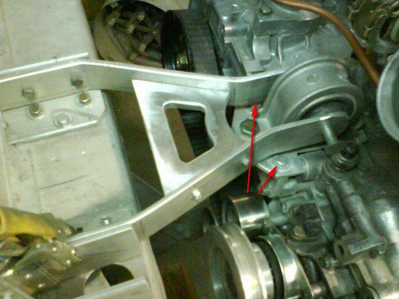

...но в данном случае эту функцию выполняют резинки - и не надо бы отнимать у них хлеб: они еще и демпфируют колебания.

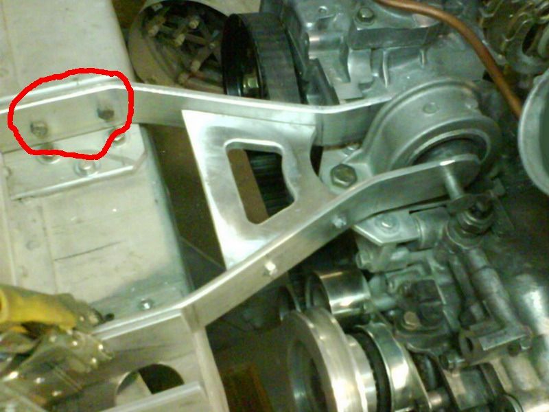

Моментная заделка будет нагружать элементы конструкции нагрузками на которые они не предназначены.

У Вас похоже эти болты вкручены прямо в вертикальную пластину на нарезаной в ней резьбе.Мне кажется,что их со временем вырвет от вибрации такого тяжёлого движка.
Но Вы не слушаете никого,продолжаете делать как хотите или как Вам удобней,но не как правильно.Оставили двиг на трёх точках крепления.Не установили диагональные распорки на нижних кронштейнах моторамы.Чем дальше,тем трудней это потом будет переделать,жалко будет впустую потраченый труд.
Вам и раньше указывали на ошибки,а Вы отмахиваетесь.
Исправьте сейчас,а не когда всё начнёт отваливаться.
