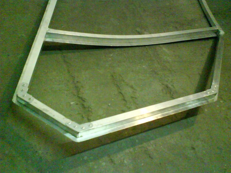

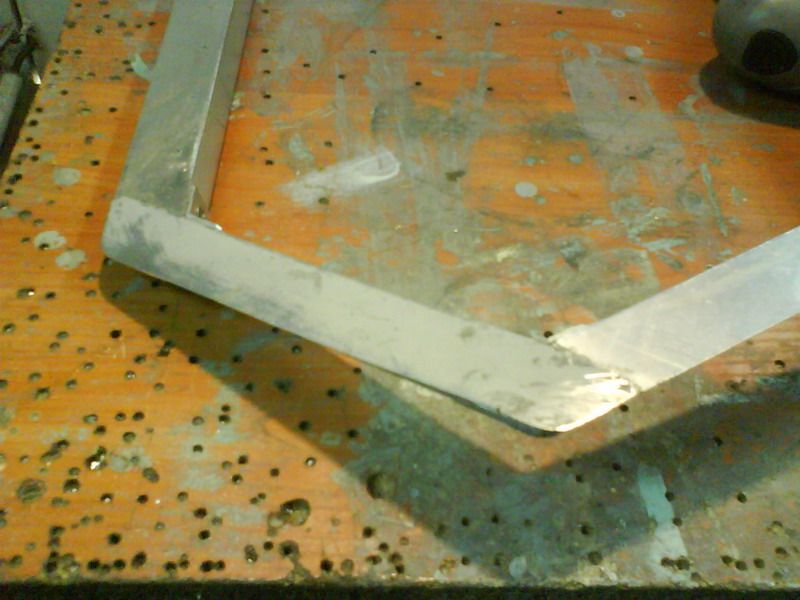

Фюзеляж от GLWG

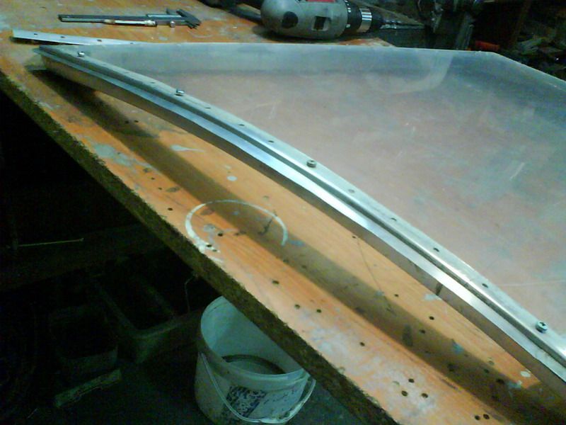

приклеиваем по периметру с наружной стороны.

Вес каркаса, 1.400г.

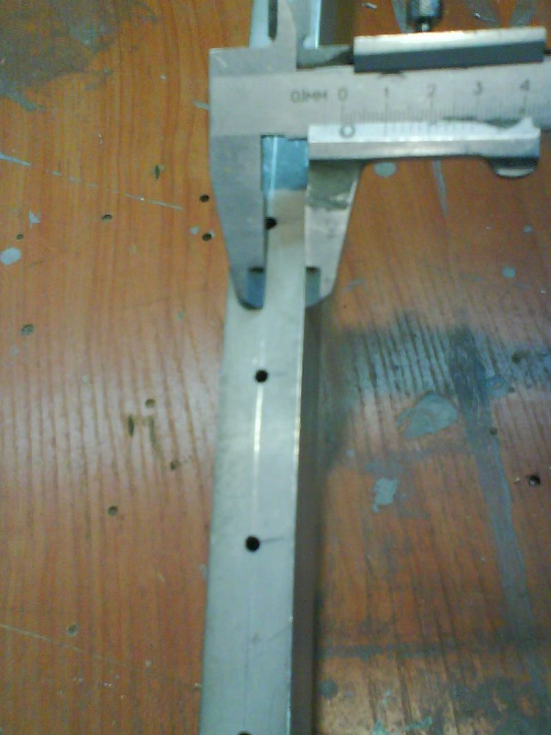

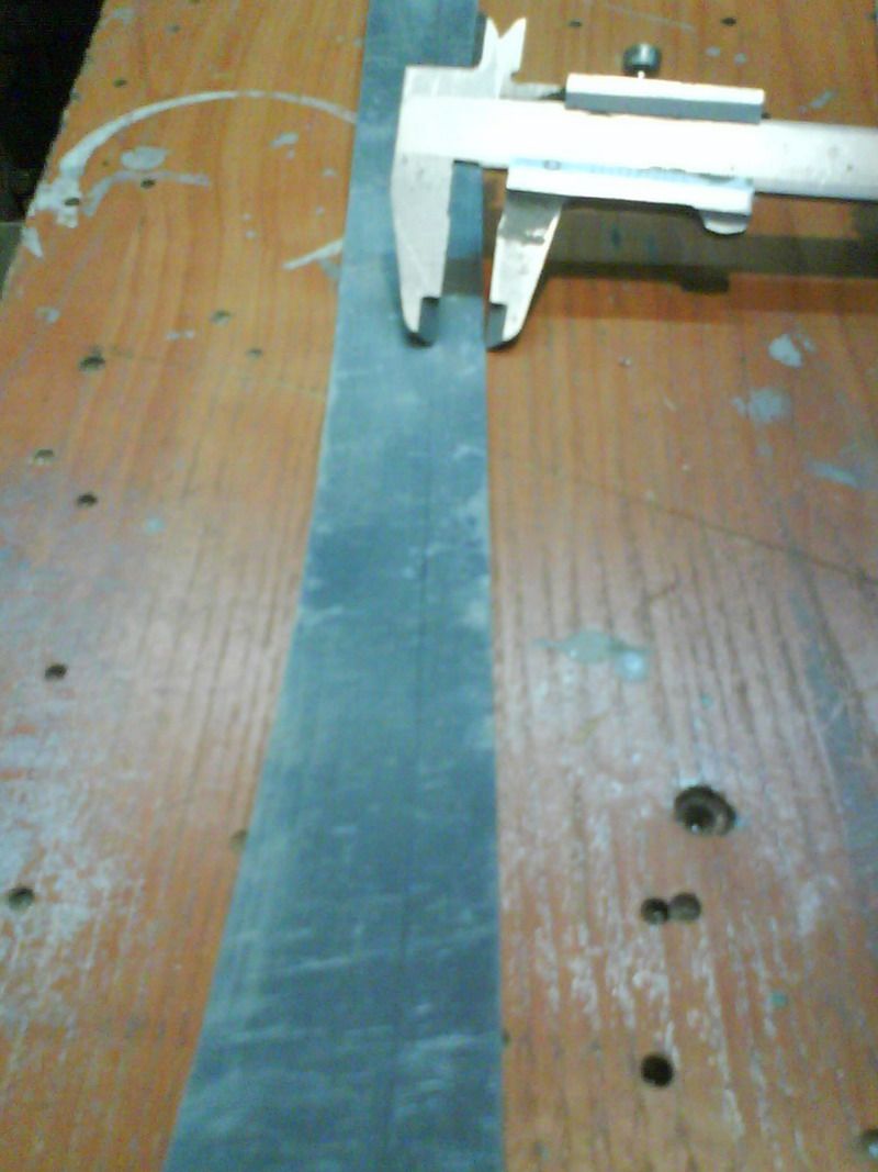

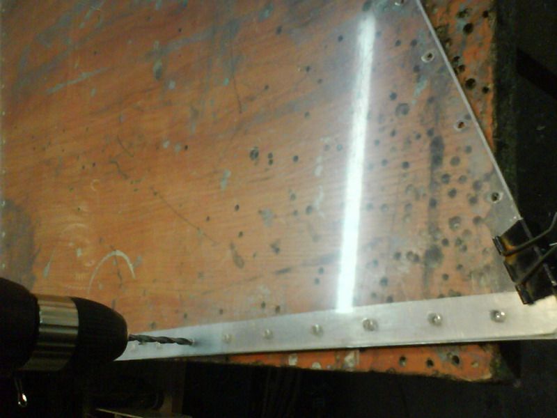

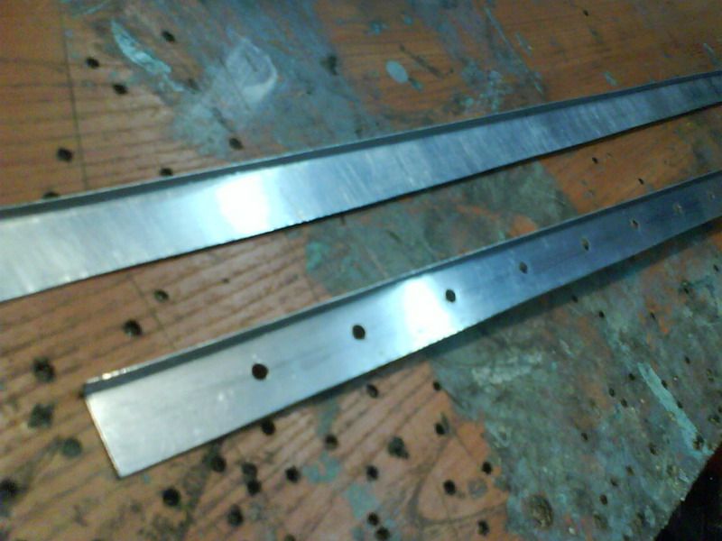

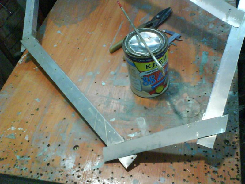

  Чтобы ровненько и скоро разметить отверстия по краю листа или уголка, не парясь с карандашом и линейкой, используем штангенциркуль. Выставляем нониус, затягиваем стопорный винт и чертим…
    79,7 КБ · Просмотры: 141
    79 КБ · Просмотры: 137

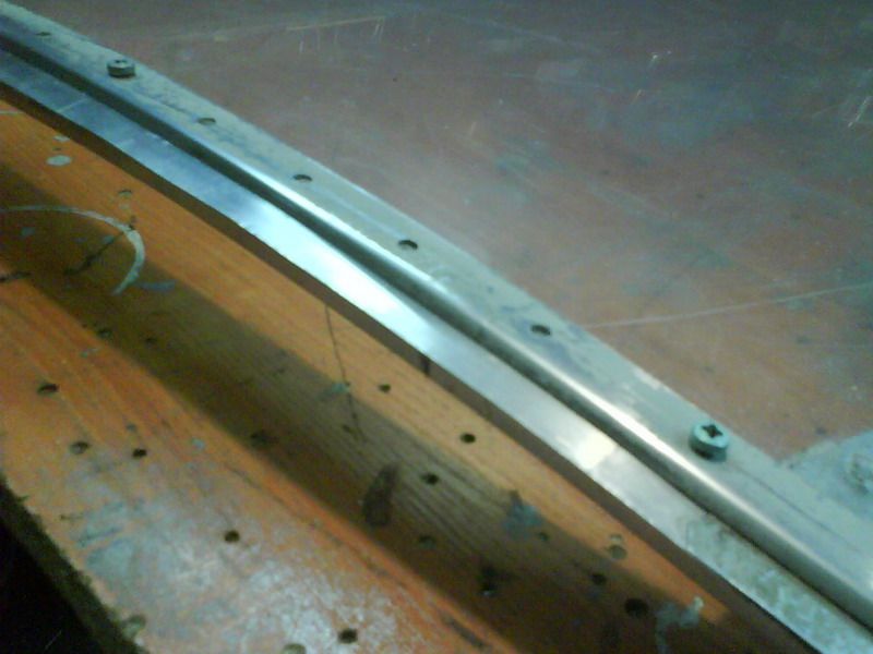

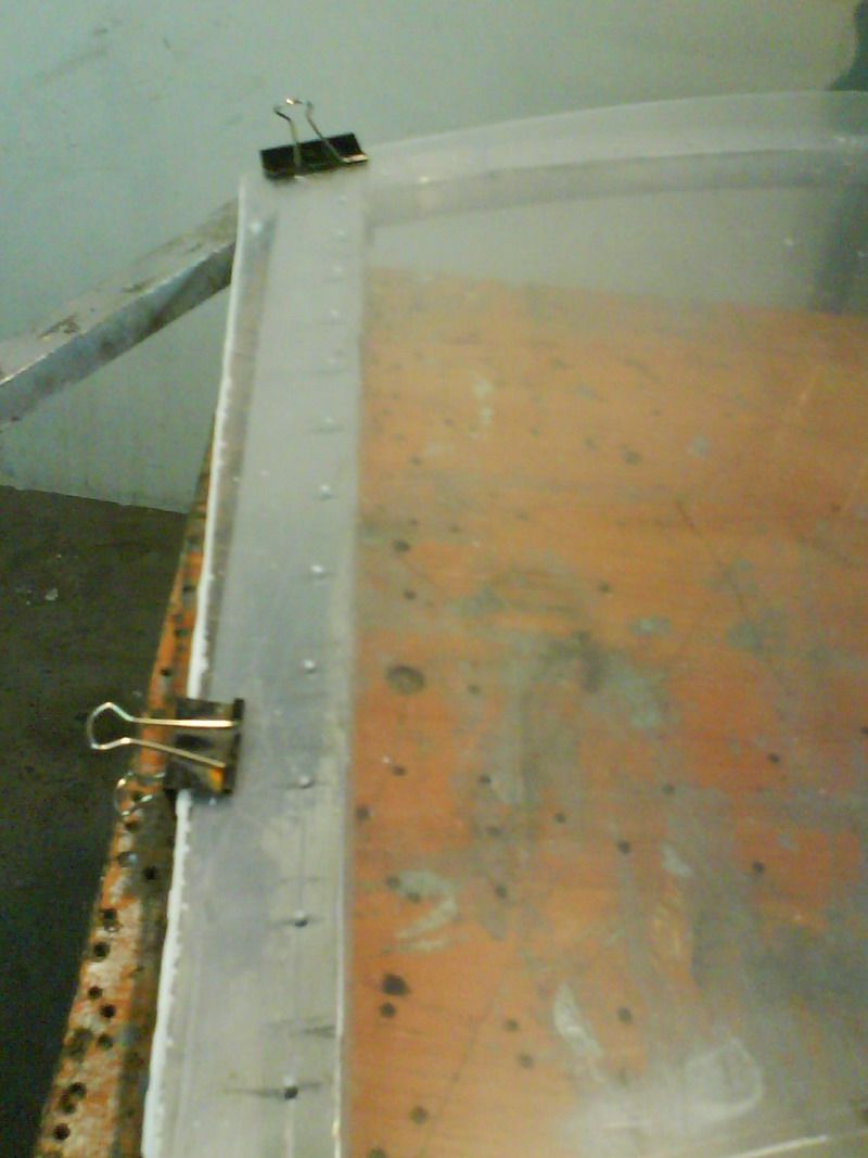

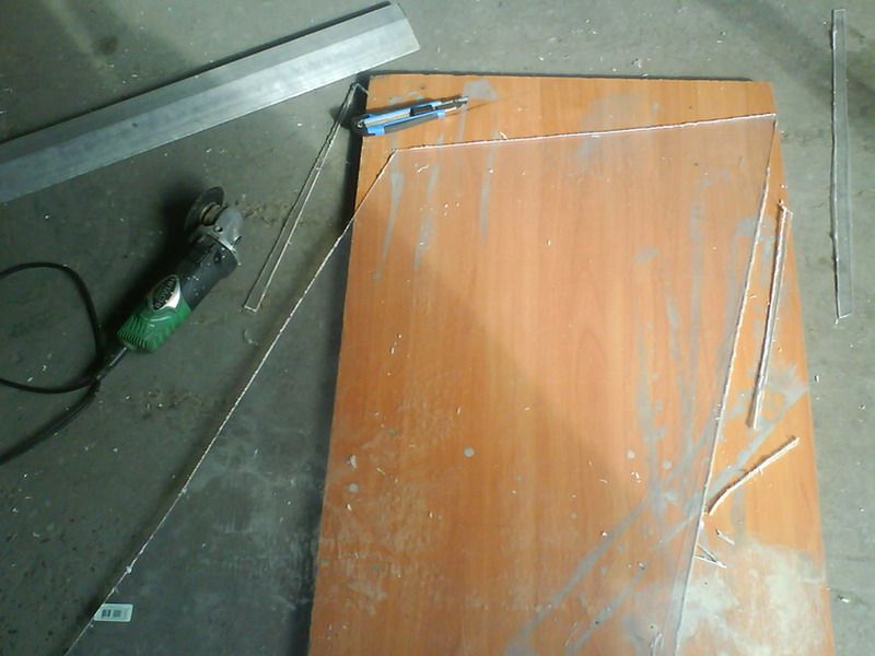

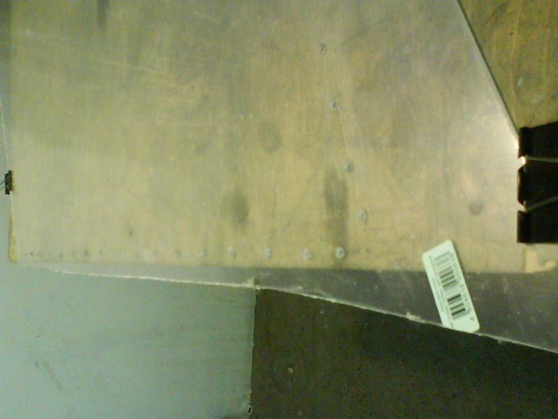

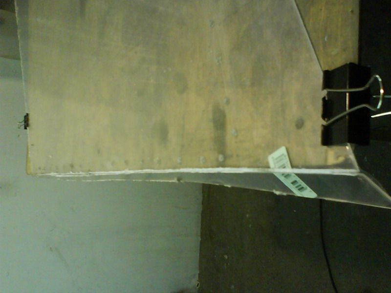

Прикладываем лист, зажимаем клипсами, намечаем точки будущих отверстий.
    67,2 КБ · Просмотры: 134

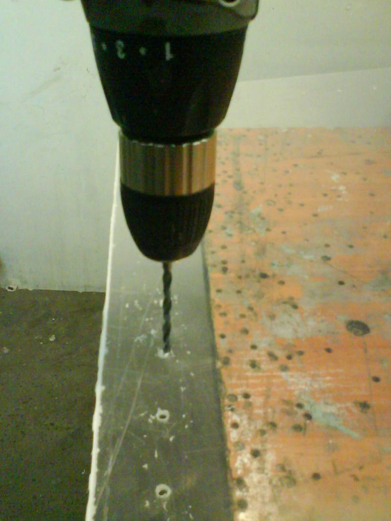

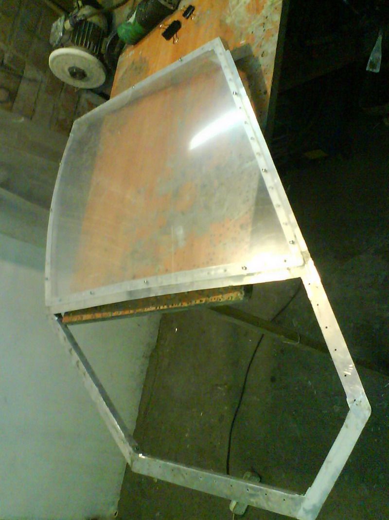

Сверлим отверстия на гладкой фанере,
    39,1 КБ · Просмотры: 150

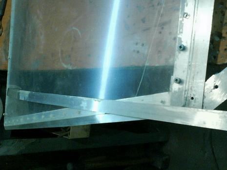

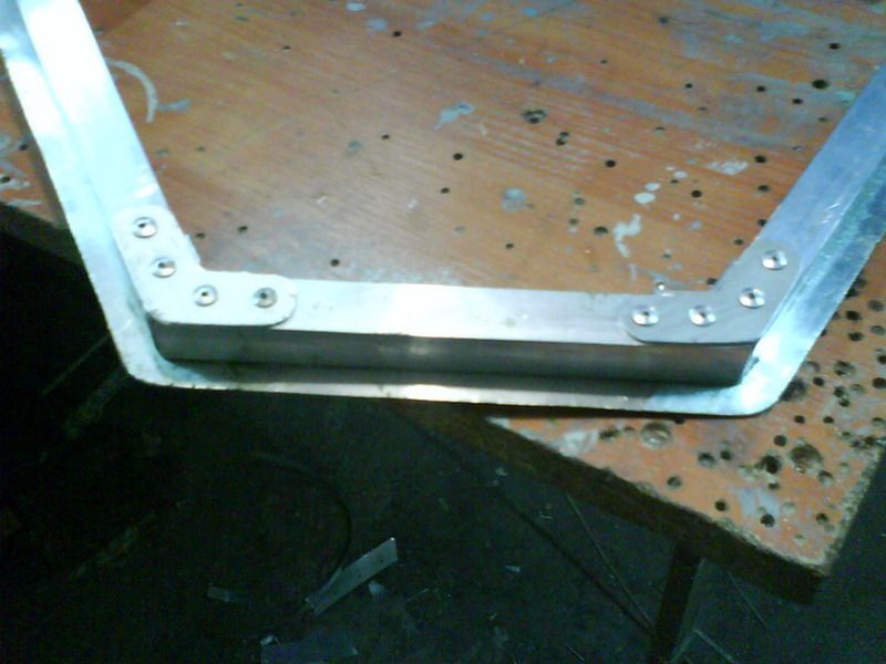

Примеряем…  🙂
    93 КБ · Просмотры: 130
    113,4 КБ · Просмотры: 131

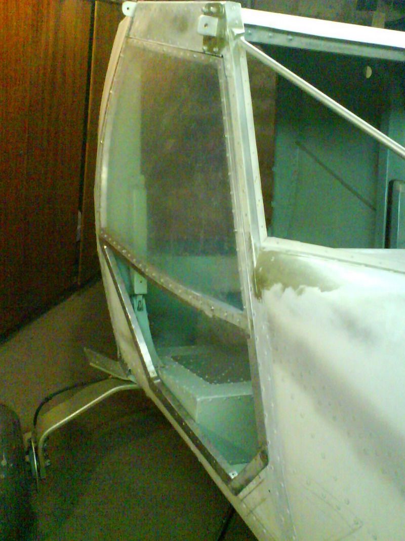

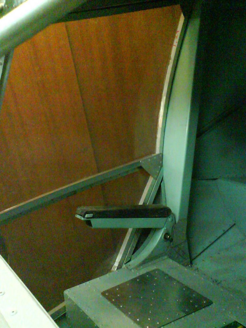

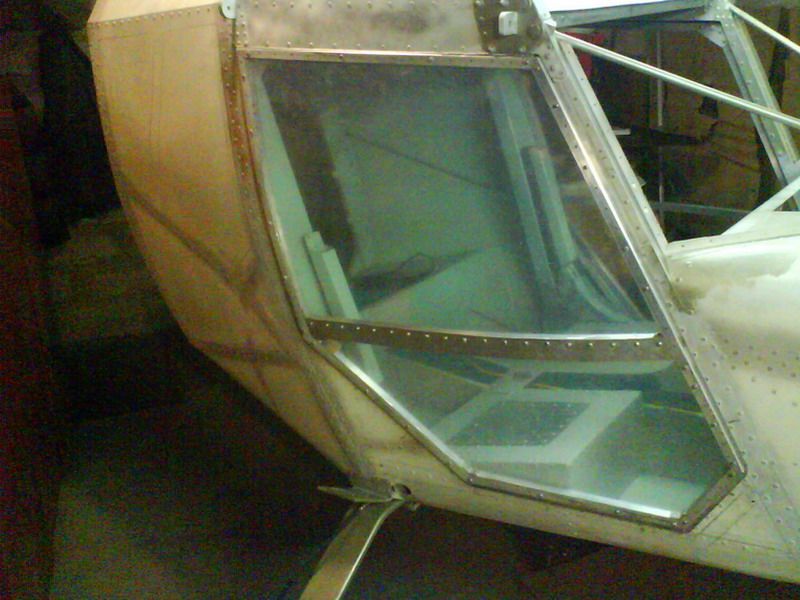

Ну вот, как у большого…  🙂
    51,4 КБ · Просмотры: 135
    62,6 КБ · Просмотры: 168

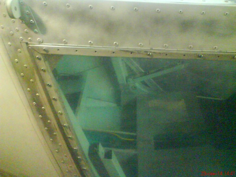

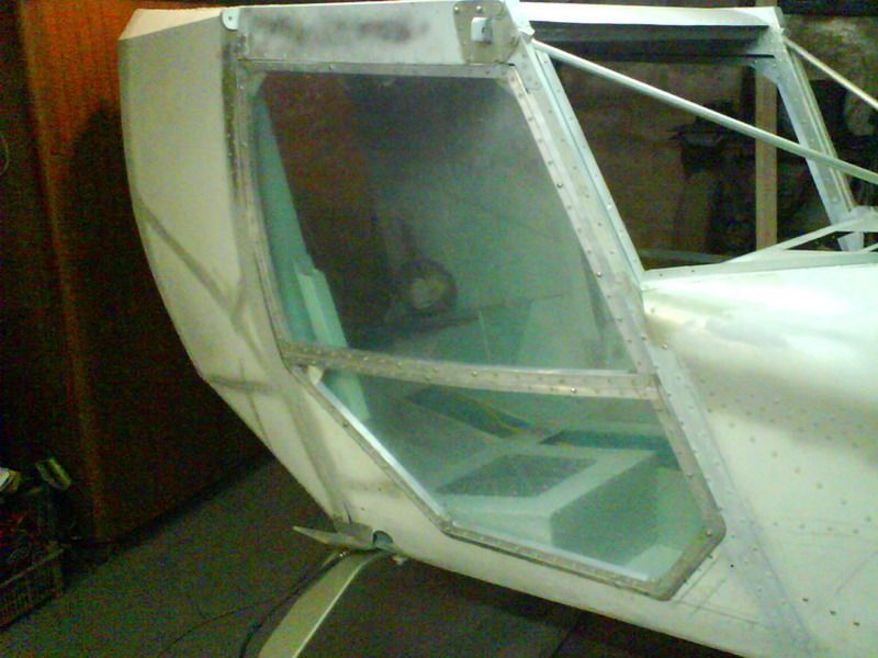

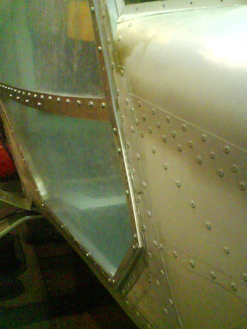

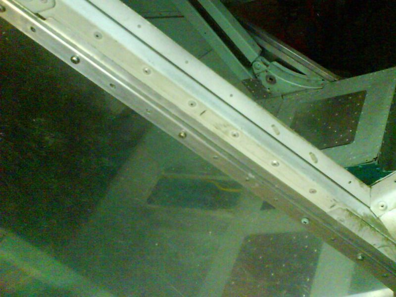

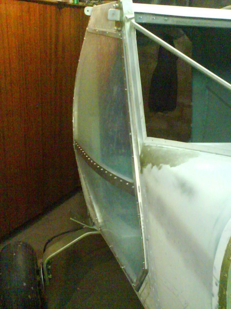

Окончательно стеклим в дверном проеме , чтобы потом не было сюрпризов... 🙂
    68 КБ · Просмотры: 172

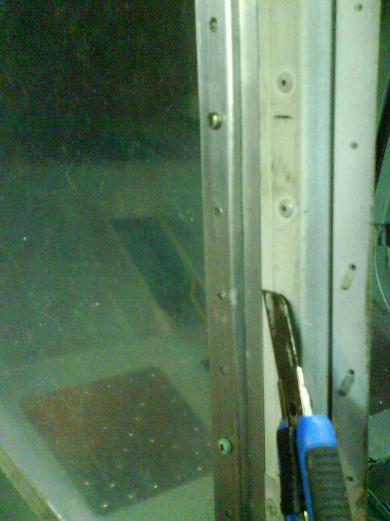

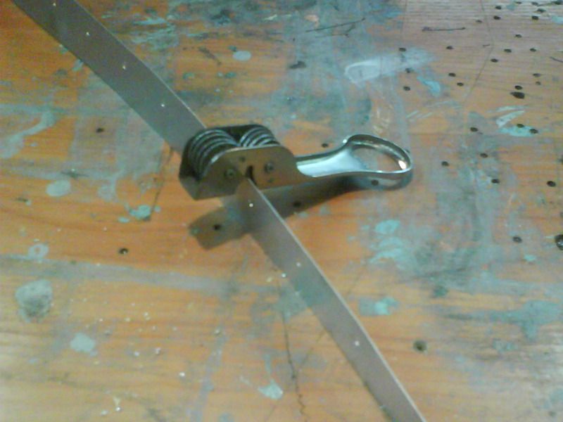

Последние штрихи, открывашкой обработаем заусенцы.
    50,3 КБ · Просмотры: 130
Зазорам позавидуют строители египетских пирамид...  🙂
    68,9 КБ · Просмотры: 166
    106,1 КБ · Просмотры: 134
    100,2 КБ · Просмотры: 130
Когда  все закреплено, начнем  заключительную сборку.  🙂
    72,1 КБ · Просмотры: 129
    112,8 КБ · Просмотры: 132
    112,8 КБ · Просмотры: 127
