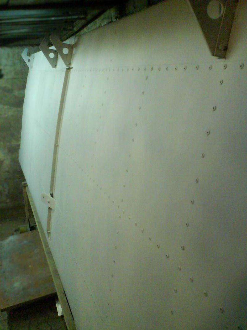

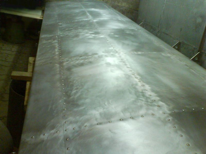

Фюзеляж от GLWG
Закончил верхнюю часть крыла   🙂
    46,5 КБ · Просмотры: 152

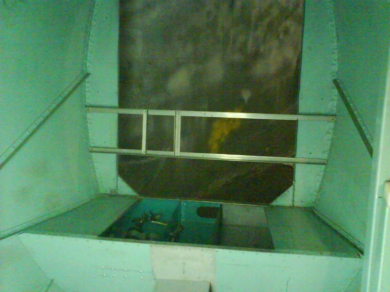

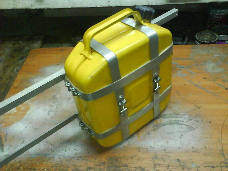

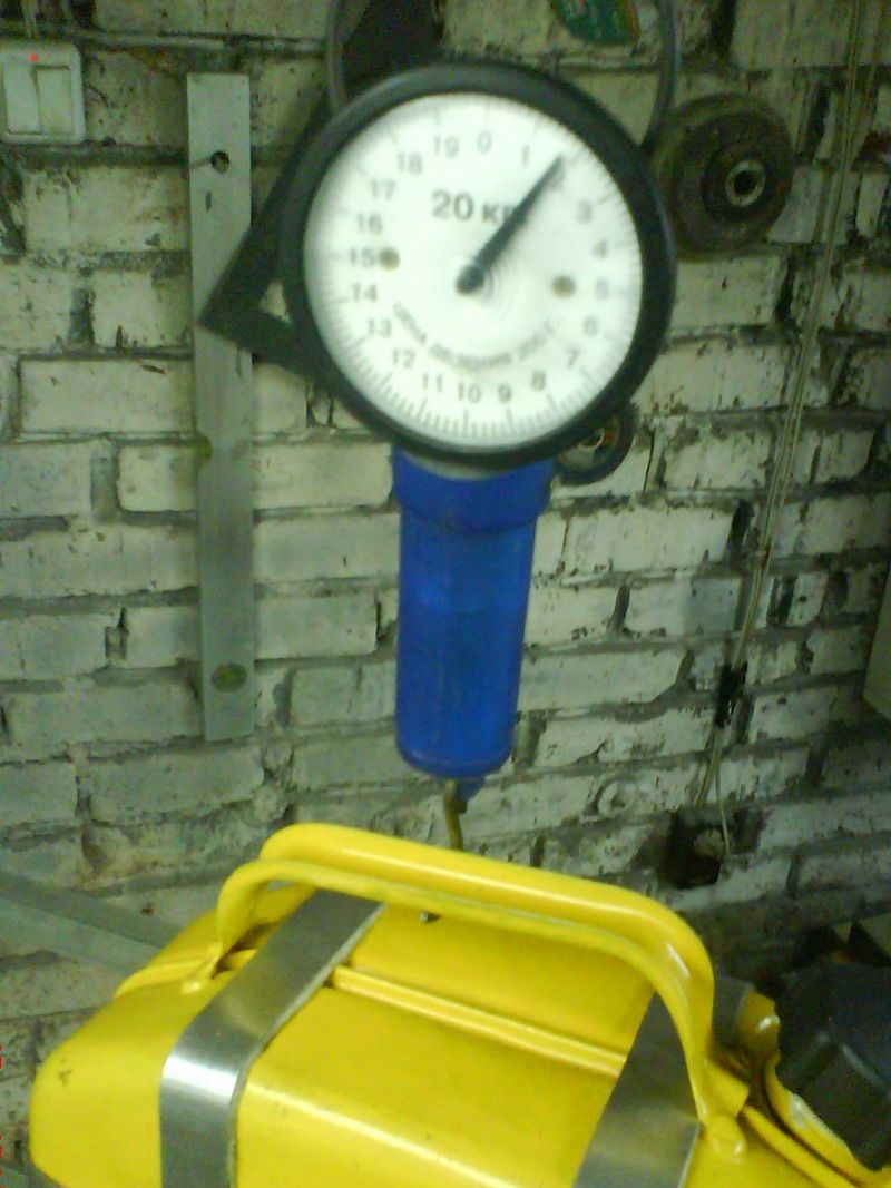

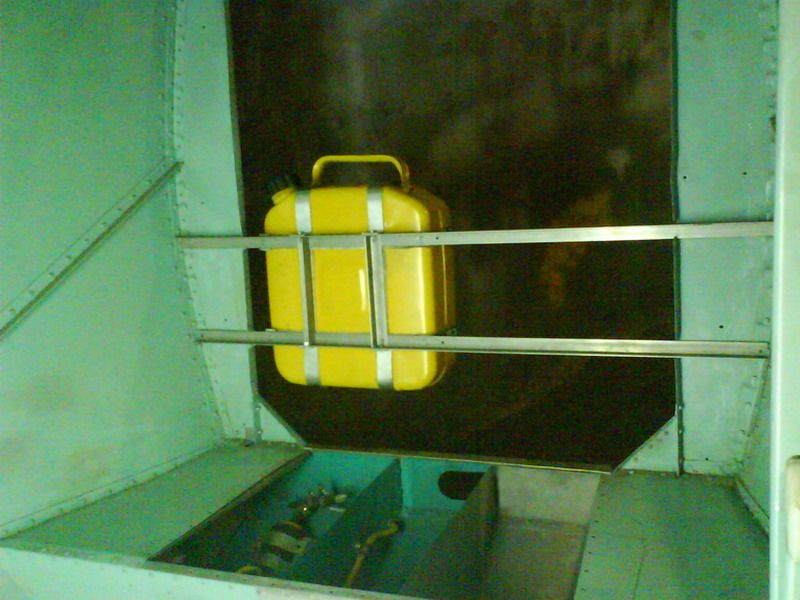

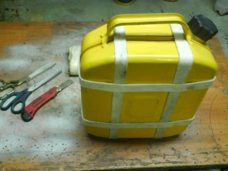

С права, установим Расходный бак, с 10 литрами аварийного остатка топлива,
    64,8 КБ · Просмотры: 134

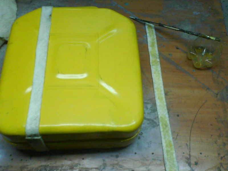

Джип все-таки, канистра должна быть, про запас…   😉

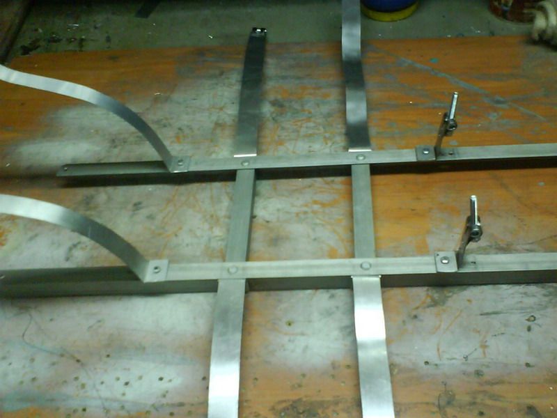

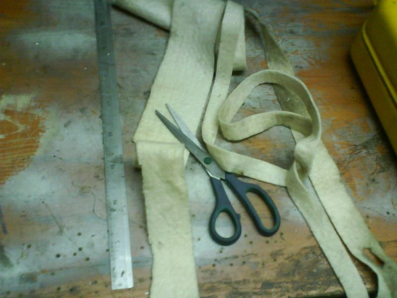

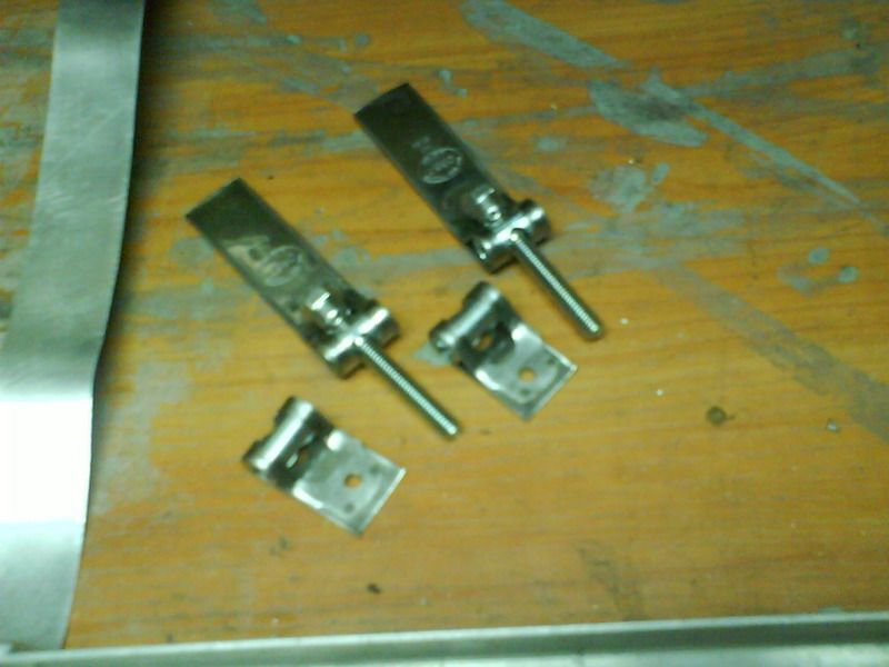

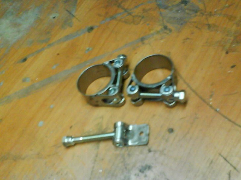

В изготовлении крепежных лент, используем силовые хомуты.
    46,3 КБ · Просмотры: 146

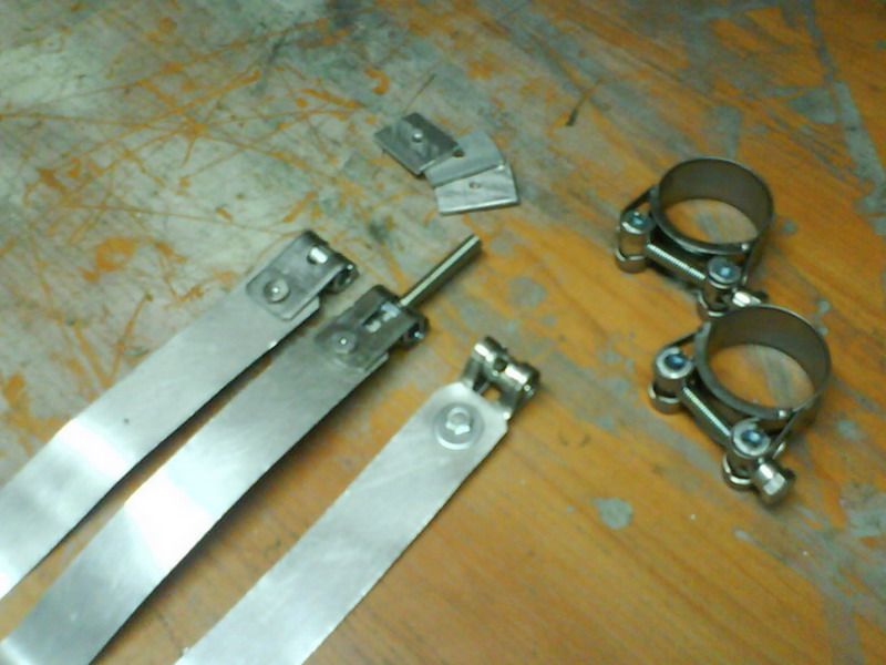

Обрежем рабочий фрагмент хомута и засверлим.
    49,7 КБ · Просмотры: 160

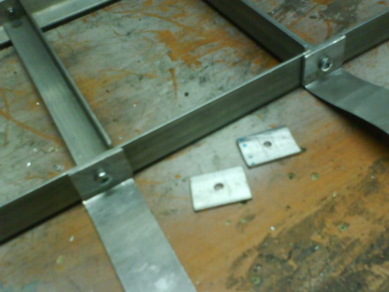

Искомые части, скрутим болтом на 4 с дюралевой полосой… Сторону с гайкой расклепываем, а шляпку подсточим...
    57,2 КБ · Просмотры: 116

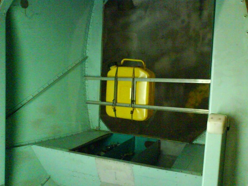

Квадратными  шайбами прижимаем ленты к уголку…
    50,8 КБ · Просмотры: 145

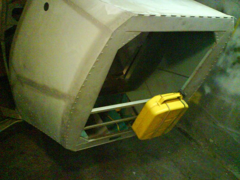

Да так наверно и придется сделать  🙂 ,  а пока примерим,
    65,8 КБ · Просмотры: 139
