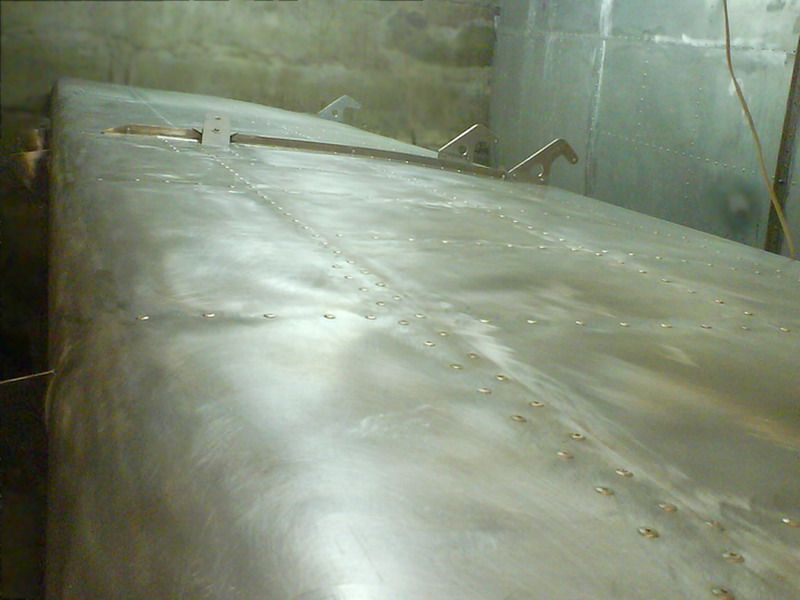

Пробные штрихи,  подождем, когда высохнет…  🙂

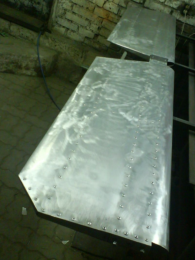

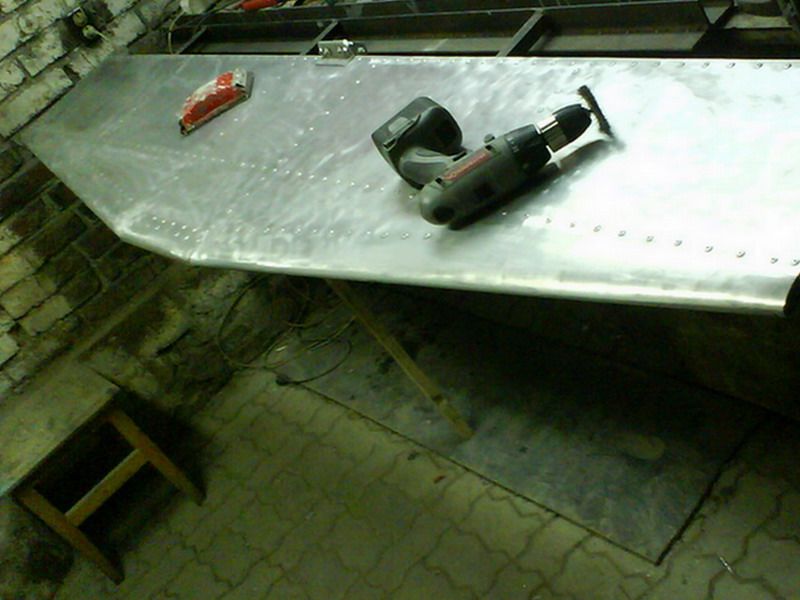

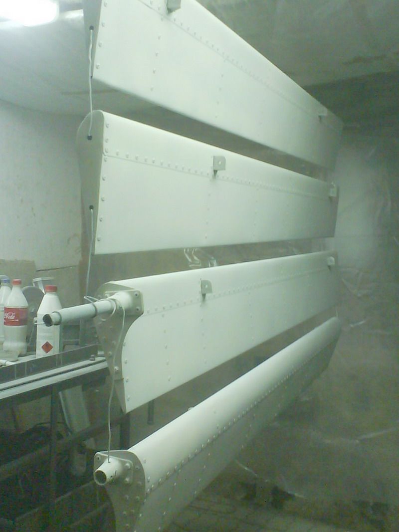

Руль высоты. С помощью проволочных щеток  и шкурки подготовил поверхность к грунтованию.
Не знаю почему, но это спокойная работа мне нравится. Включаем любимые мелодии, и слушаем. Руки корпят, голова отдыхает…

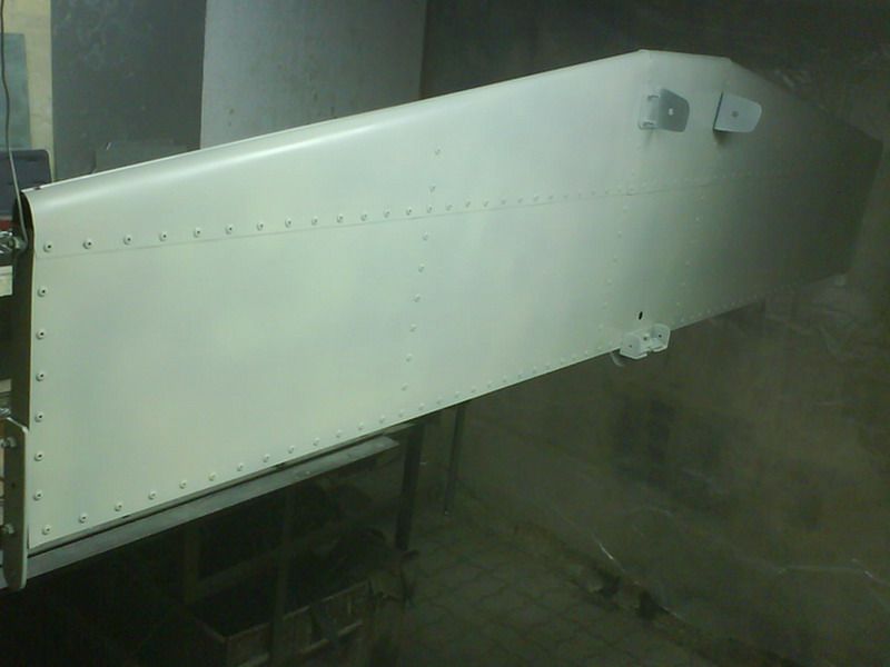

 Обезжирил, прогрунтовал...   🙂

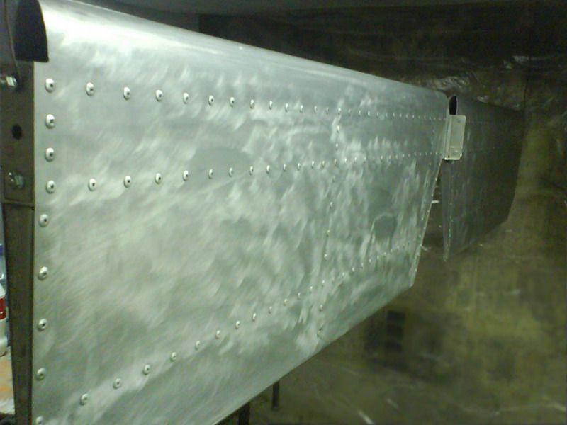

Это же мазохизм. Скотч-брайт рулит. Как помыть поролоновой губкой. На авторынке ,где краски и прочие шкурки , разной зернистости.
А что так можно? А то тут над каждой царапиной трясешься. А тут такое 😱

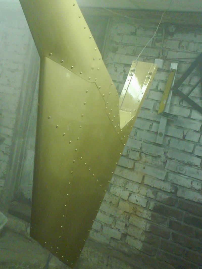

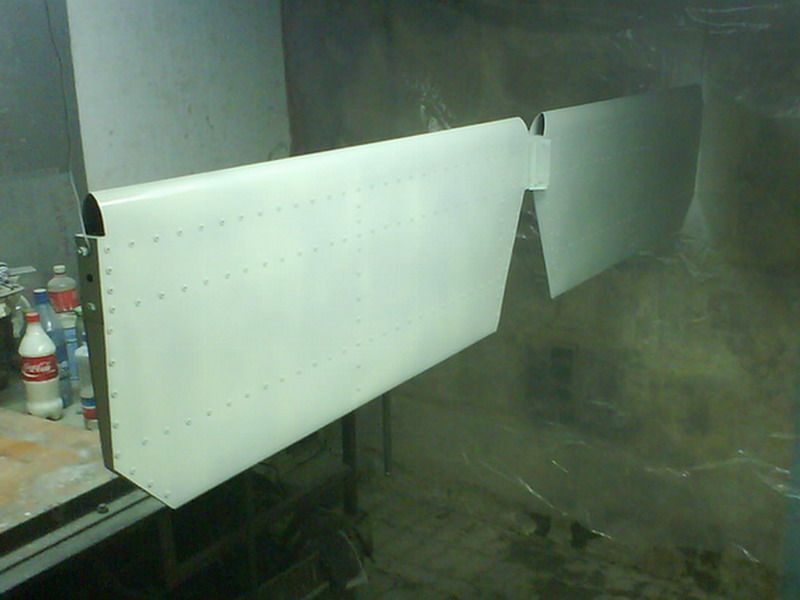

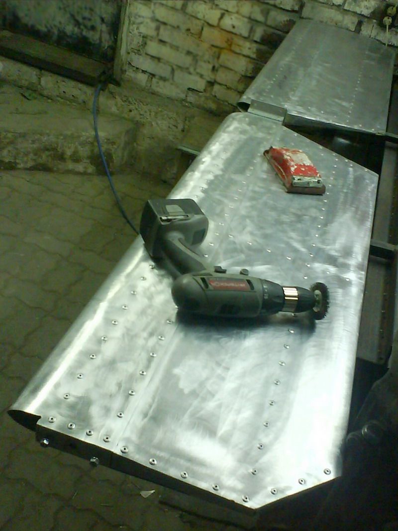

Стабилизатор. Во время сборки, заклепки я опускаю в грунт, как следствие вокруг образуется неровная кромка, попадаются также засохшие капли и потеки. Убрать их можно ацетоном, смывкой или металлической щеткой. Скоч Брайт- градируется по зернистости, как и наждачная шкурка. Используют его для матирования старой краски или лака в основном в трудно доступных местах. А в остальном, специалисты пользуют - наждачную шкурку. Чем риска наждачки меньше, тем прочность прокрашенного слоя хуже...   🙂

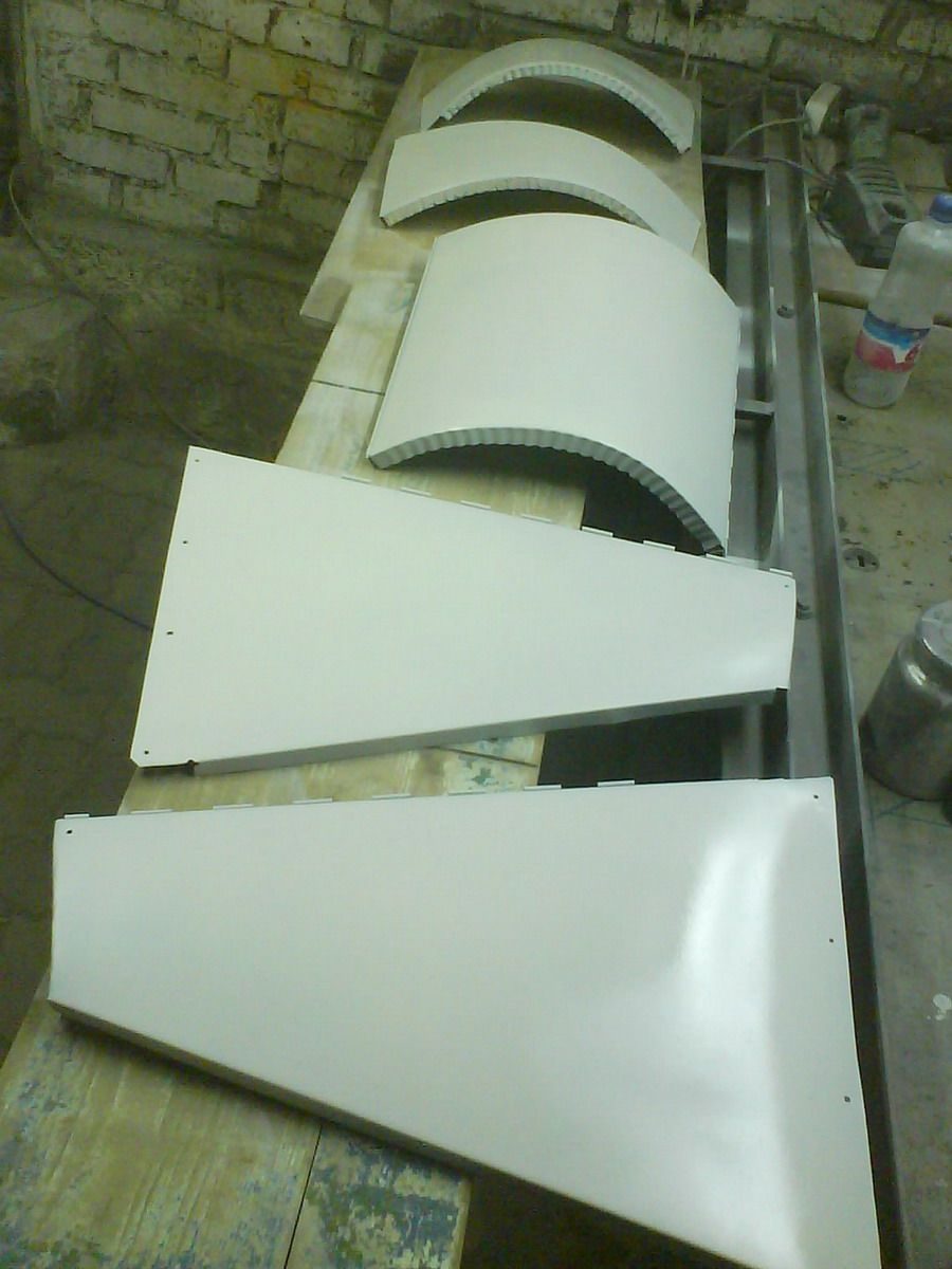

Прокрасил закрылки и элероны…   🙂
    67,5 КБ · Просмотры: 123

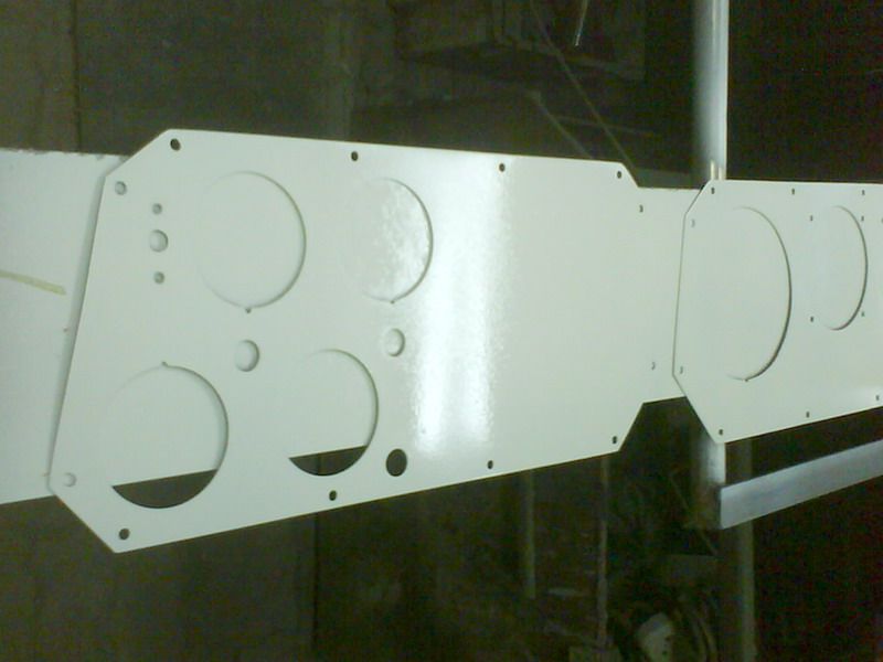

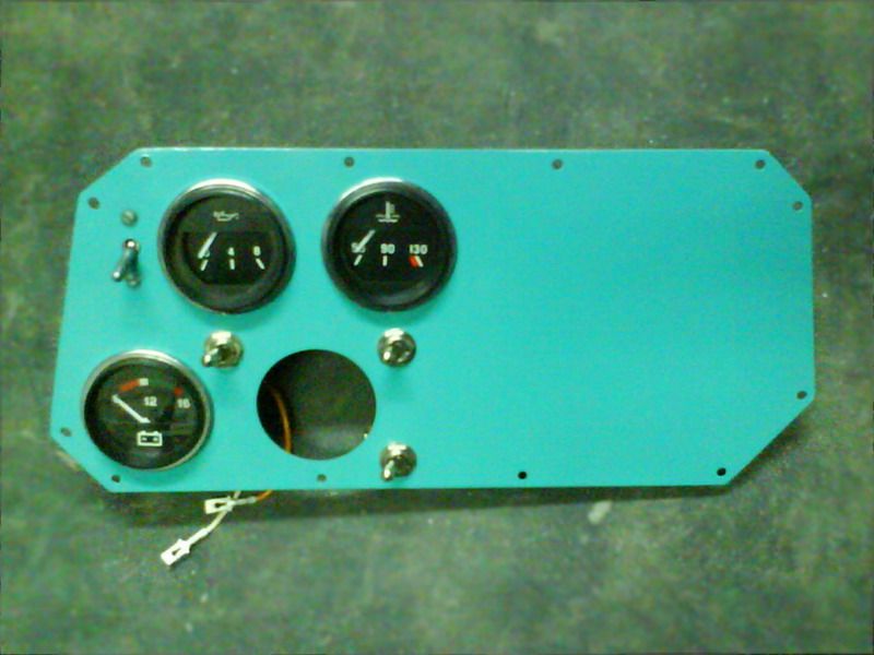

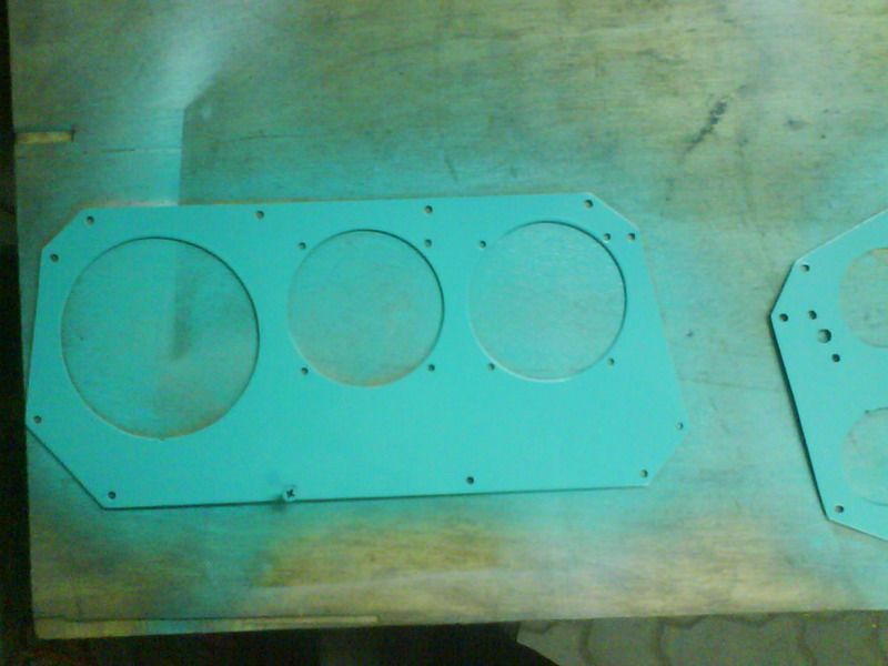

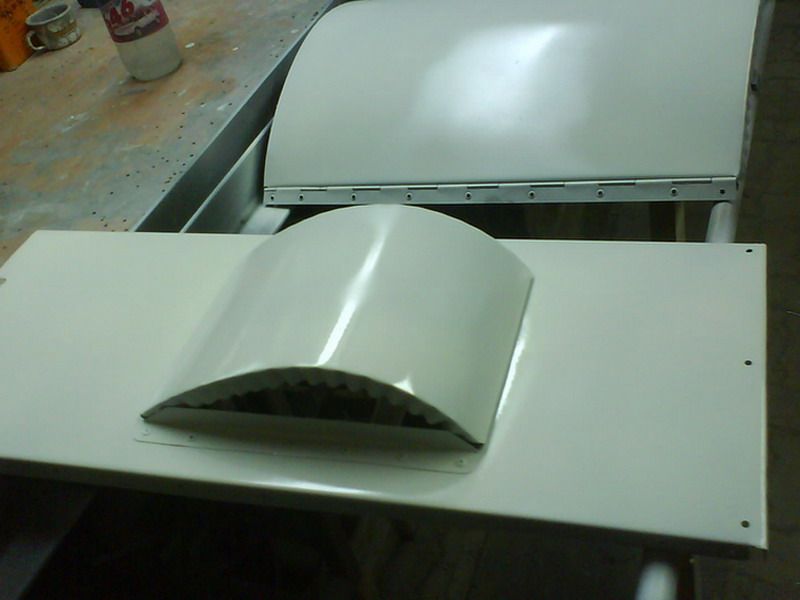

панель и капот…
    41,1 КБ · Просмотры: 116
    35,7 КБ · Просмотры: 123
    100,9 КБ · Просмотры: 133
Поверхность Д16Т нельзя обрабатывать наждачной бумагой или металлической щёткой , остаются риски по которым образуются лопины , только скотч -брайт ! Даже графитовый карандаш при разметке отверстий на обшивке Д16Т оставляет на поверхности травмы  - а вы шкуркой..
Ооо нееет….   🙂
Скоч- брайт это и есть шкурка, кастрюли им на кухне моют …   🙂
Ну да ладно, поведаю тайну,  д16Т или д16AT, можно обрабатывать и наждачной бумагой и скоч-брайтом и болгаркой и наждаком и напильником, много еще есть разных способов … Можно, к примеру, обшивку крыла из  0,5 заделать в 0,3(шкуркой) , а после этого отшлифовать в зеркало или покрыть защитным слоем…   Получается легко и Красиво. Все зависит от того, какой мы хотим иметь результат.
Не нужно бояться работать с Д16Т, он не склонен к образованию трещин. Кстати, он еще и сваривается …   🙂

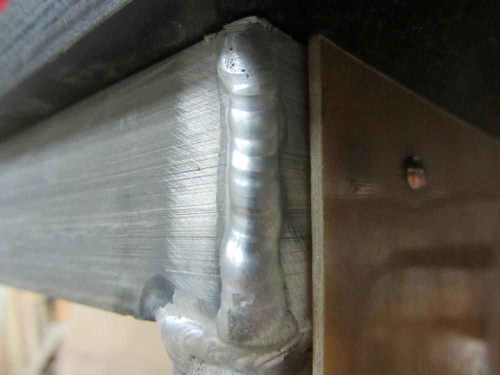

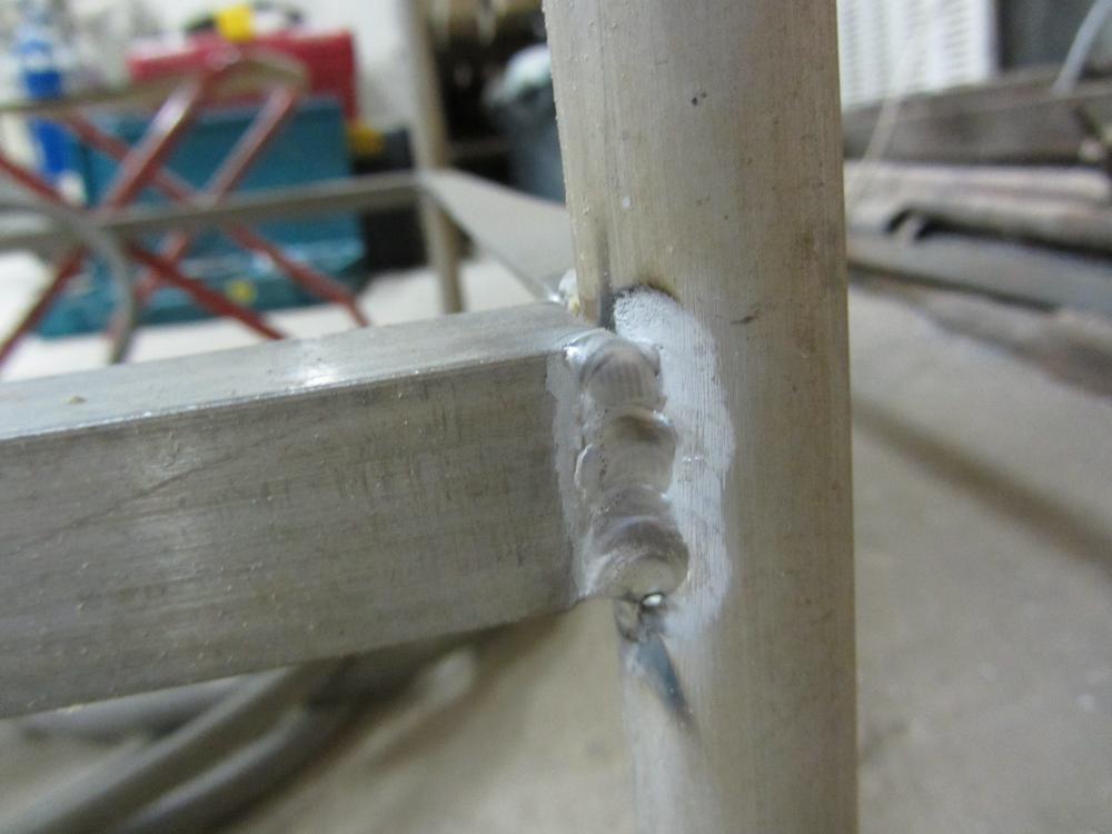

Все верно сказано , детали  в авиации варить нельзя.  А стол для гаража свободно …    🙂
Уголок Д-16 труба АМГ присадка 4043

Никакой фэнтези - если варить д16 с д16 то да трещит ,варим баки с амг, а горловину например как на станке вырезать из амг с резьбой ?,из д16 не вырезать то :д16т самое оно и трещин ни каких.
