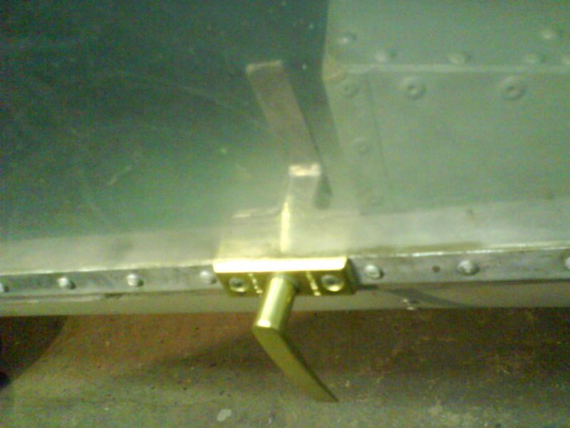

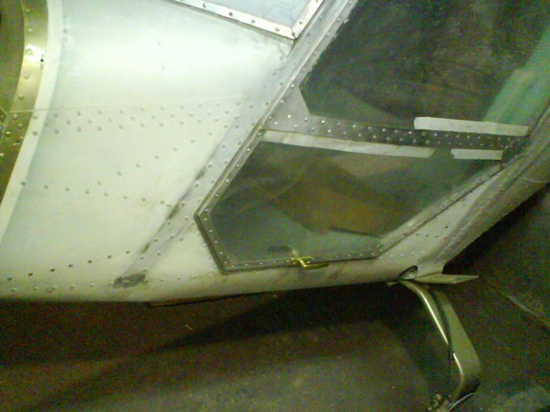

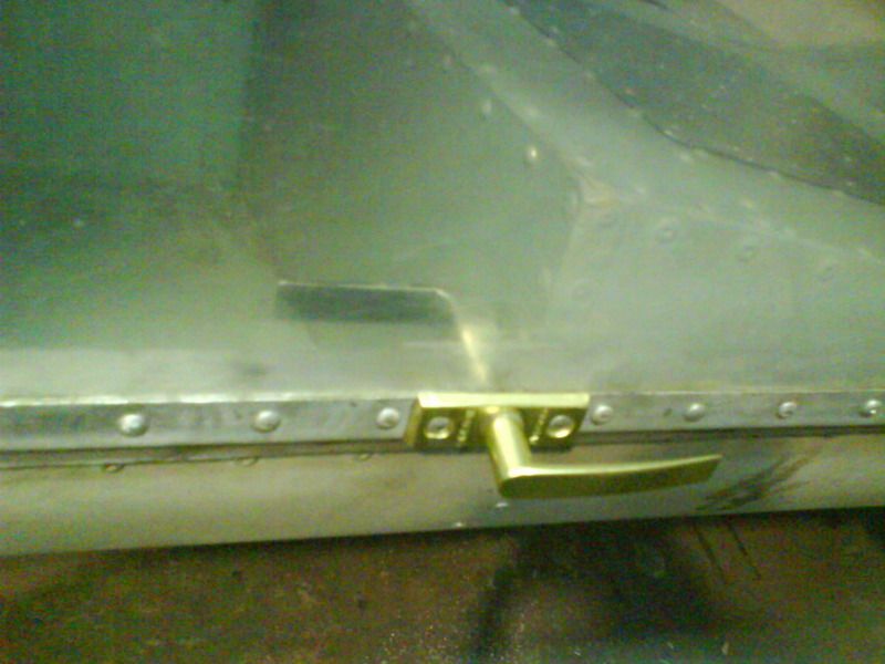

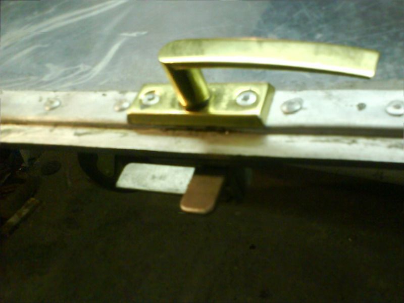

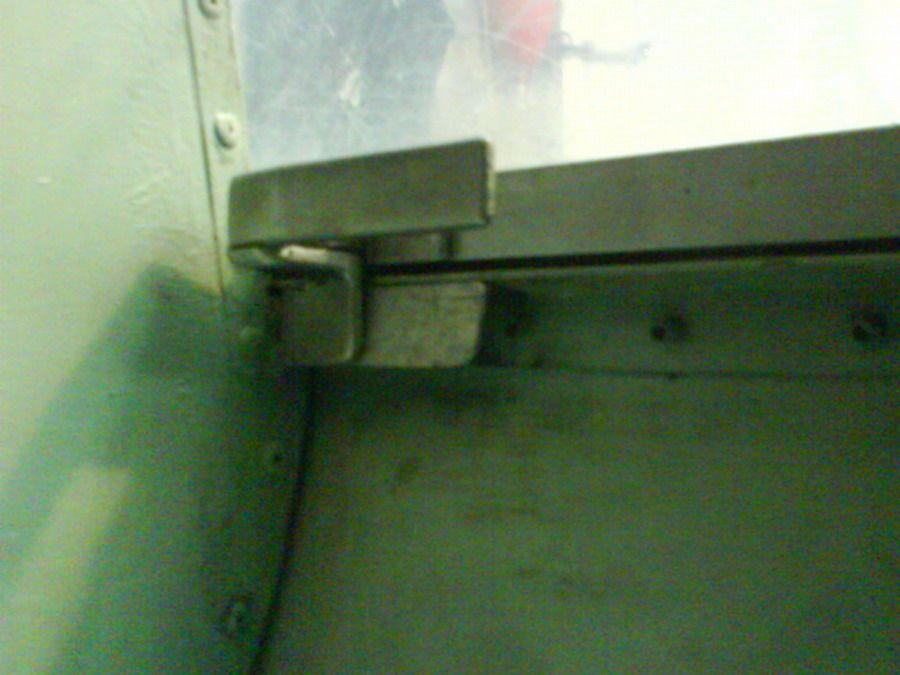

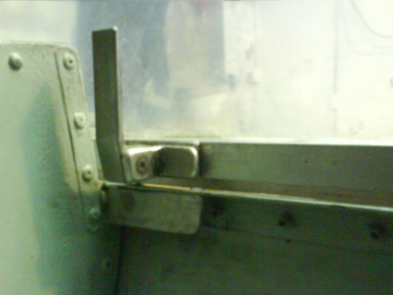

Так в кабине.
Наружный замок будет на 1й двери отдельно от ручки. Вторая застопорится изнутри.    🙂

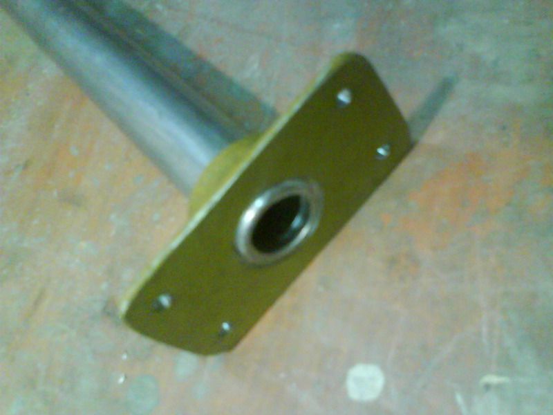

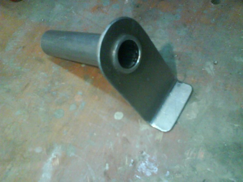

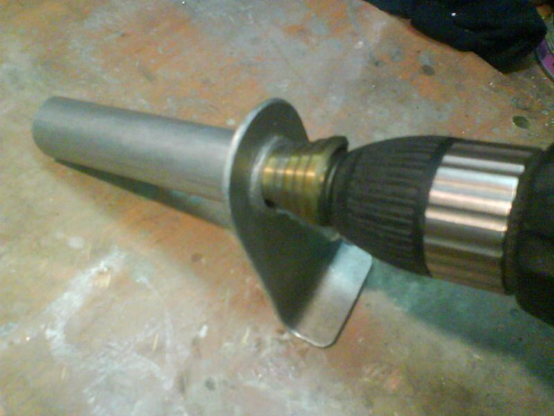

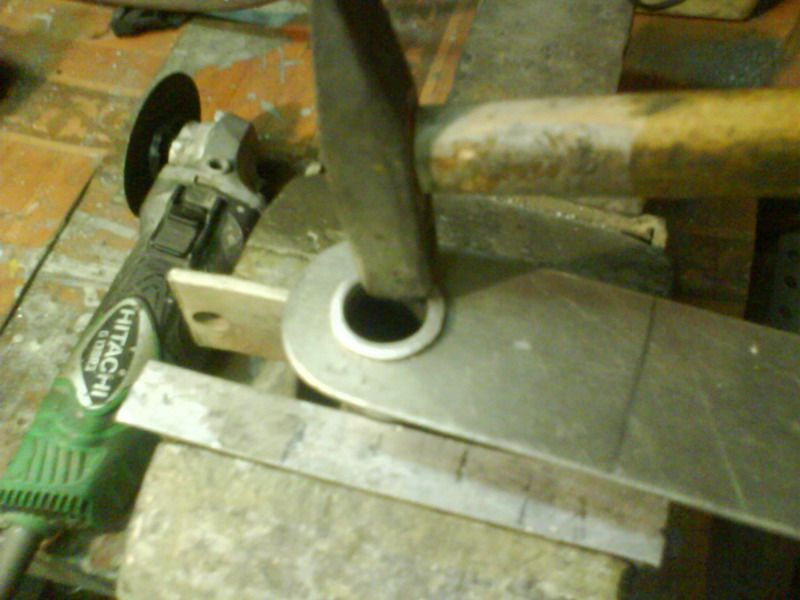

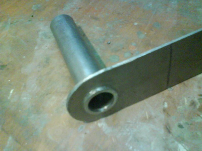

Алюминиевая труба 28 стенка 3. Отступаем семь миллиметров от края трубы и стачиваем 1мм на конус.
В трех миллиметровой пластине дюраля сверлим отверстие на 1мм меньше диаметра трубы.
Насаживаем пластину на трубу до упора,
    44,9 КБ · Просмотры: 144

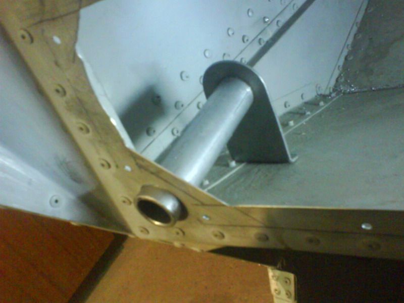

готово.  . Будет это, основанием РУДТ.    🙂
    44,6 КБ · Просмотры: 160

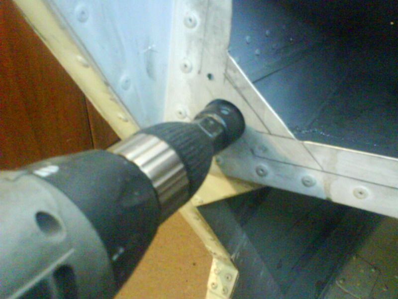

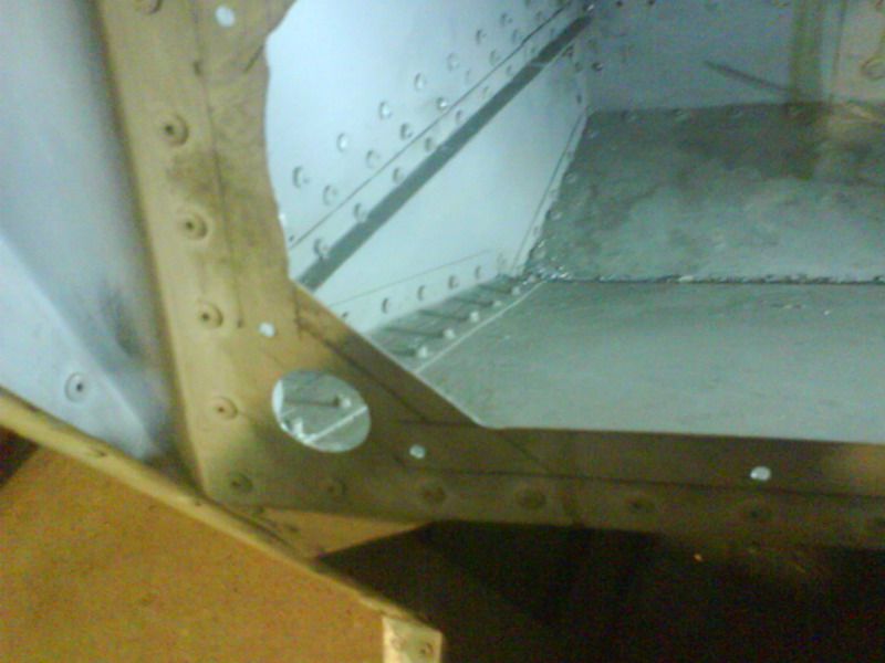

Просверлим в панели под него отверстие.

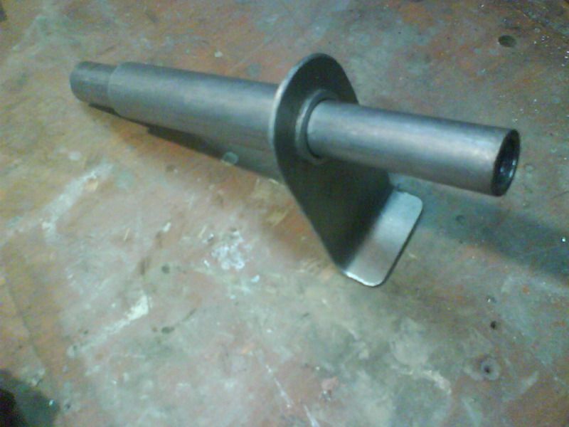

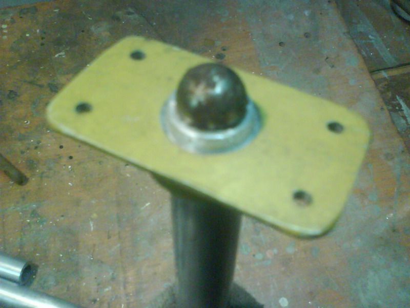

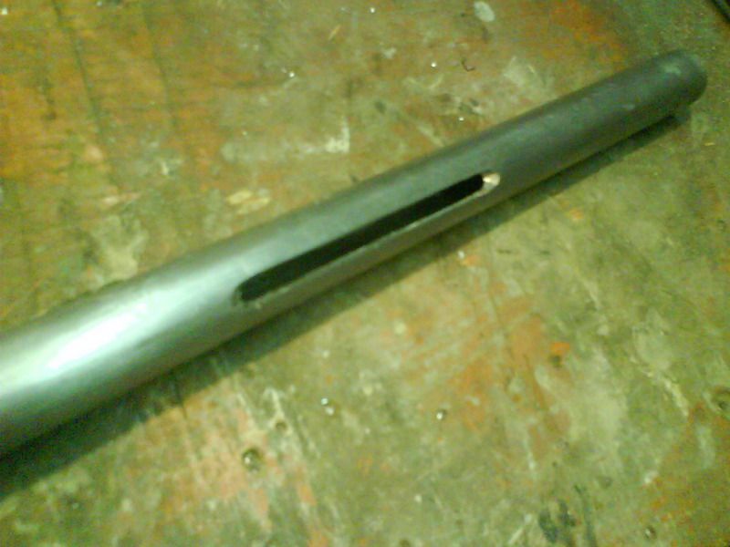

Дальше., Труба вторая, алюминиевая 22 стенка 3.
    49 КБ · Просмотры: 155

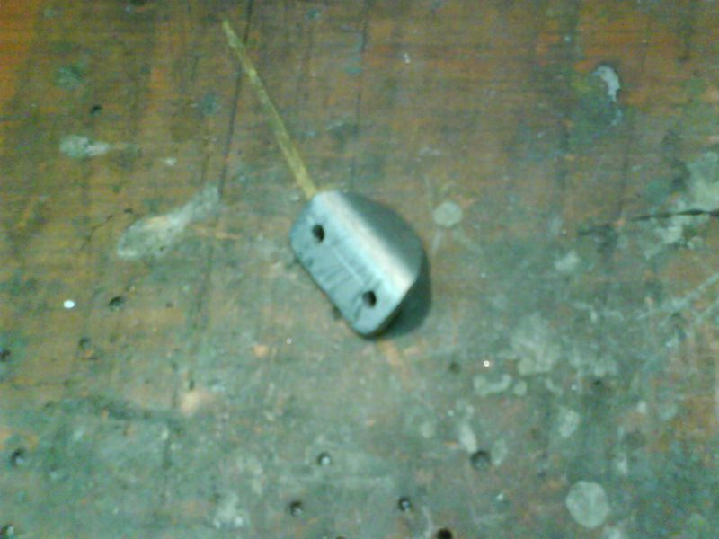

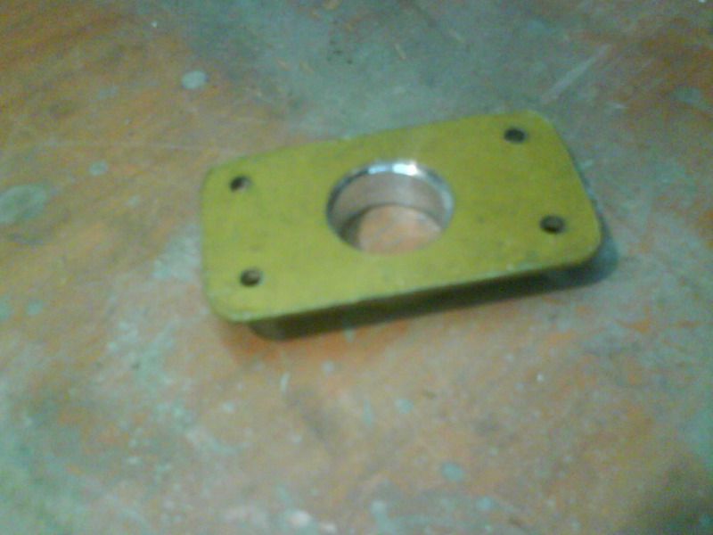

Зенкуем край прямоугольной дюралевой  пластины 40х60, толщина 3мм
(у меня была заготовка)
    39 КБ · Просмотры: 128

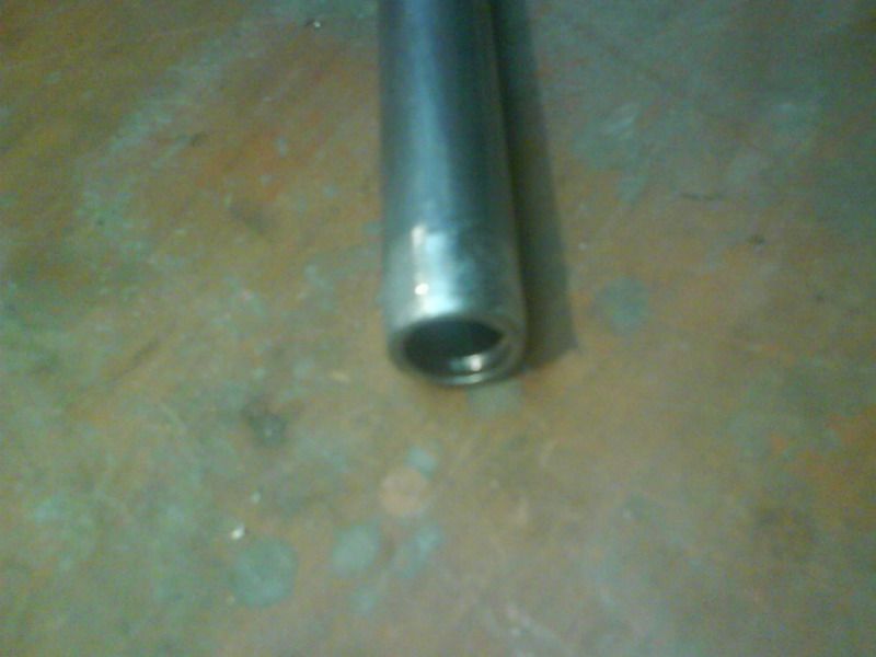

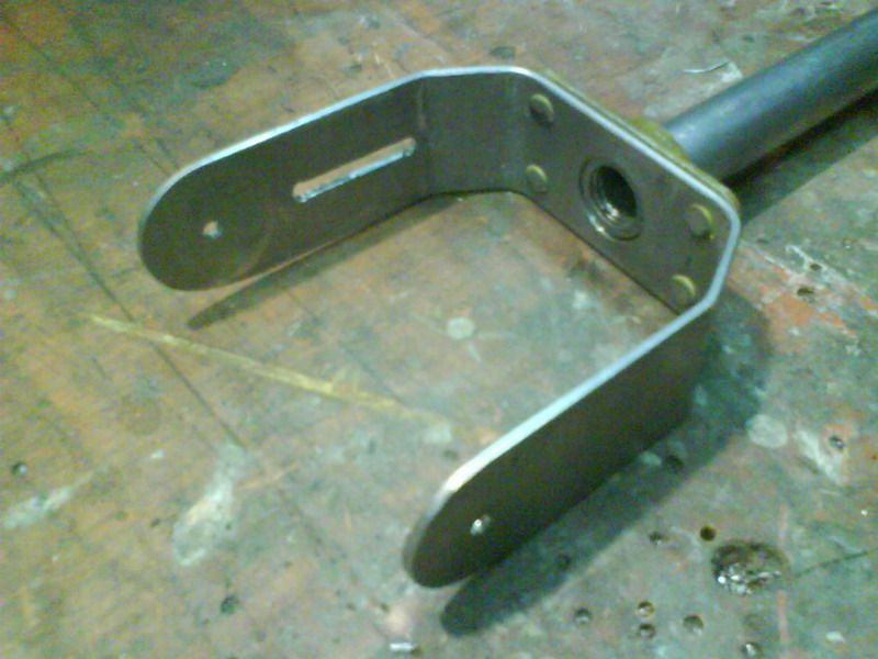

Потому же принципу, стачиваем трубу, устанавливаем,
опрессовываем, можно шариком, к примеру...  🙂

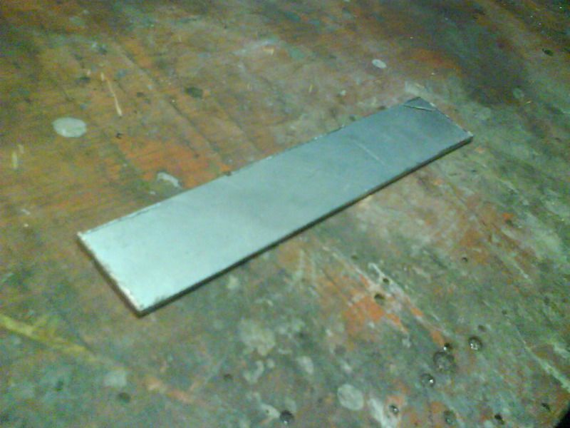

Режим пластину, ширина 40мм, толщина 3мм.
