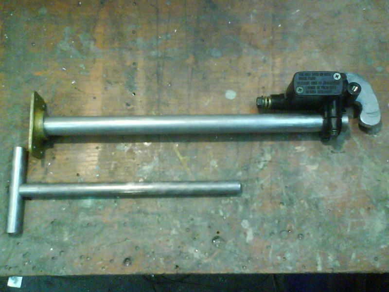

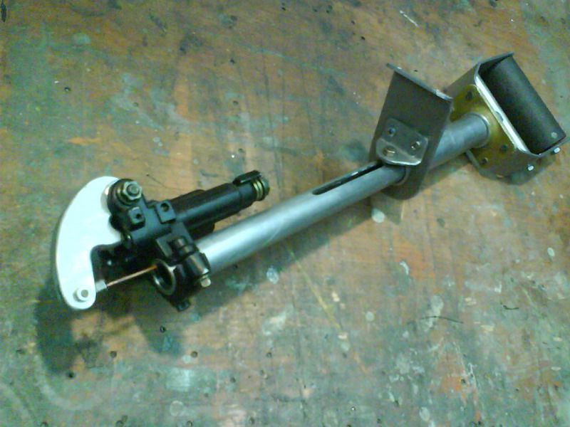

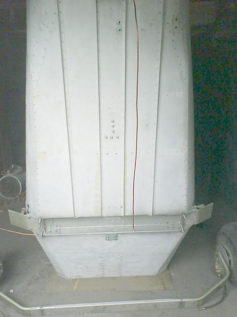

Установил ограничитель на основание РУД и ручку примерил…   🙂

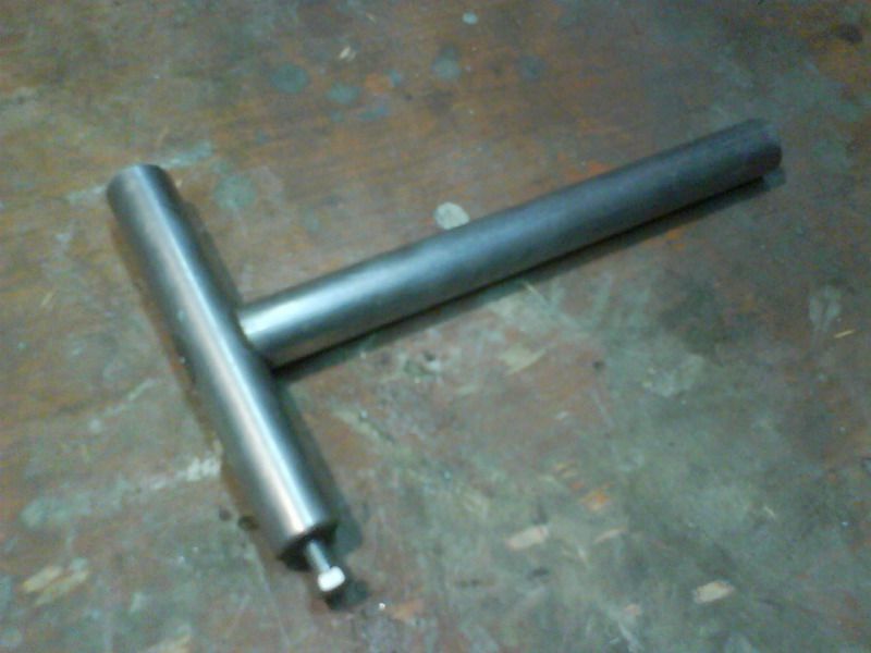

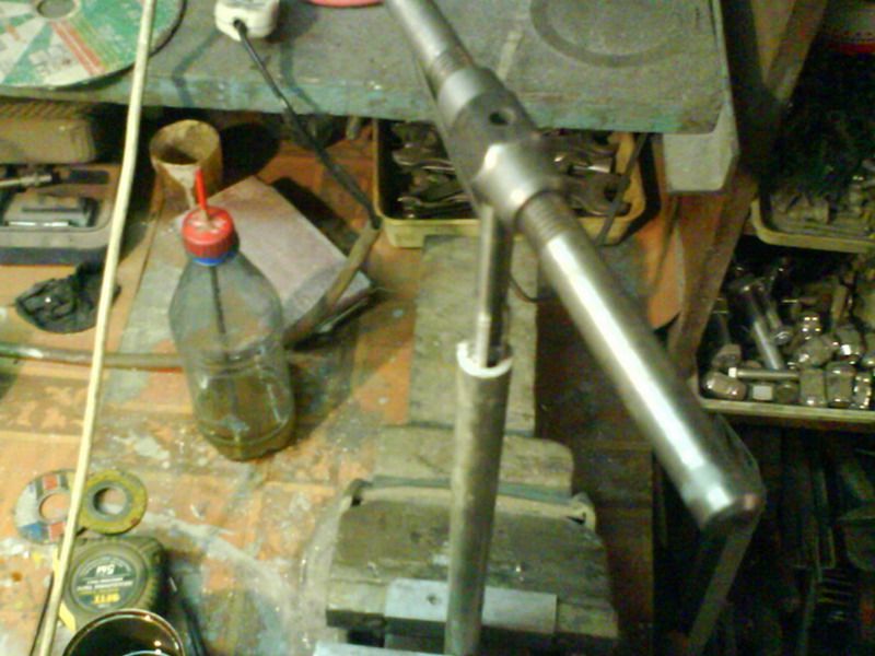

Труба номер три, 16мм стенка 3мм. Резьба под ввертыш, для крепления поперечины..
    71,8 КБ · Просмотры: 145

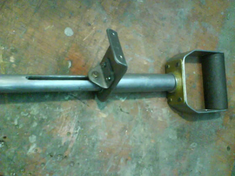

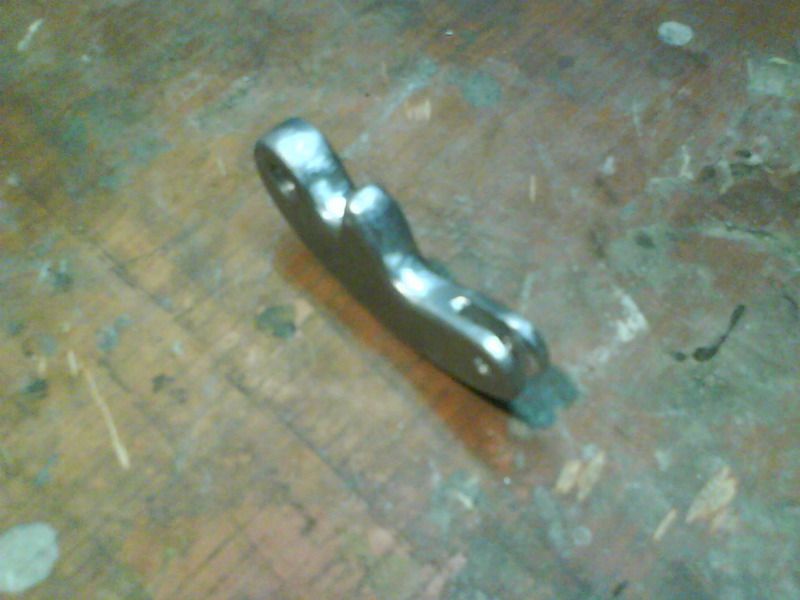

с правой стороны винт стопор, стояночного положения  тормоза
    59,6 КБ · Просмотры: 137

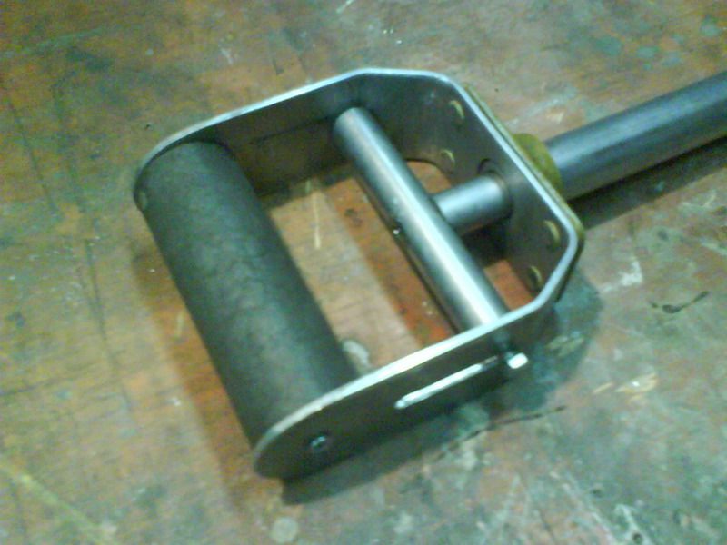

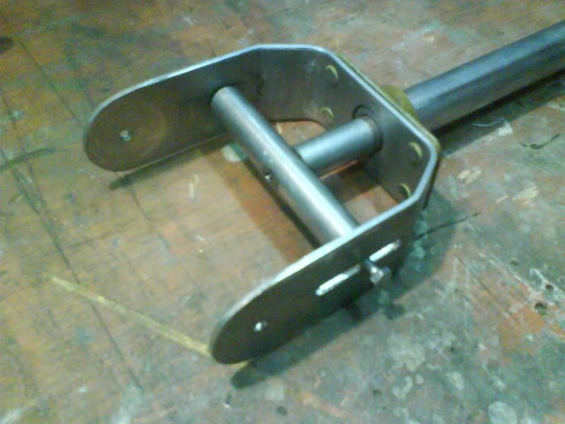

Старт-Стоп... 🙂
    58 КБ · Просмотры: 118
    59,7 КБ · Просмотры: 117

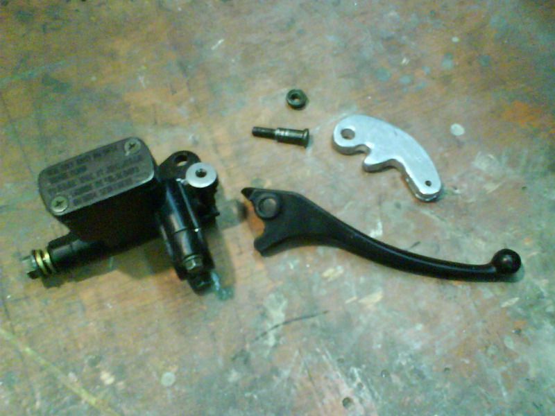

Усовершенствуем конструкцию гидроцилиндра…   🙂
    57,4 КБ · Просмотры: 140

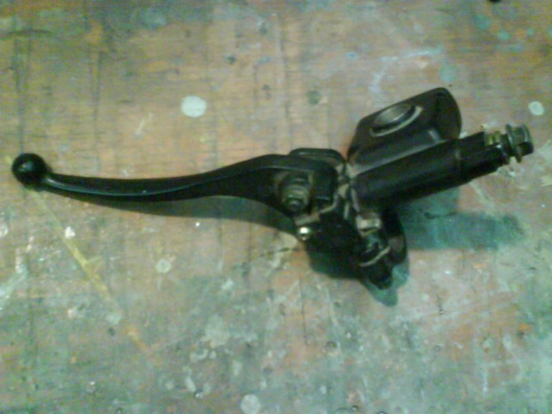

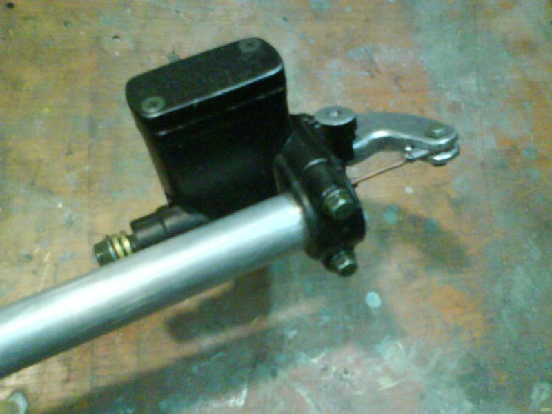

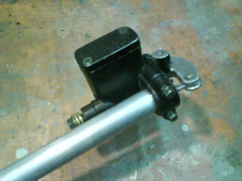

это, Машинка переднего тормоза квадроцикла…   🙂
На месте.
    72 КБ · Просмотры: 142
    64,5 КБ · Просмотры: 140

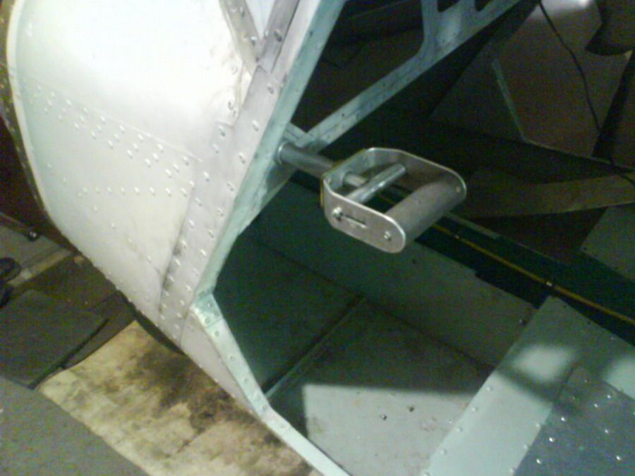

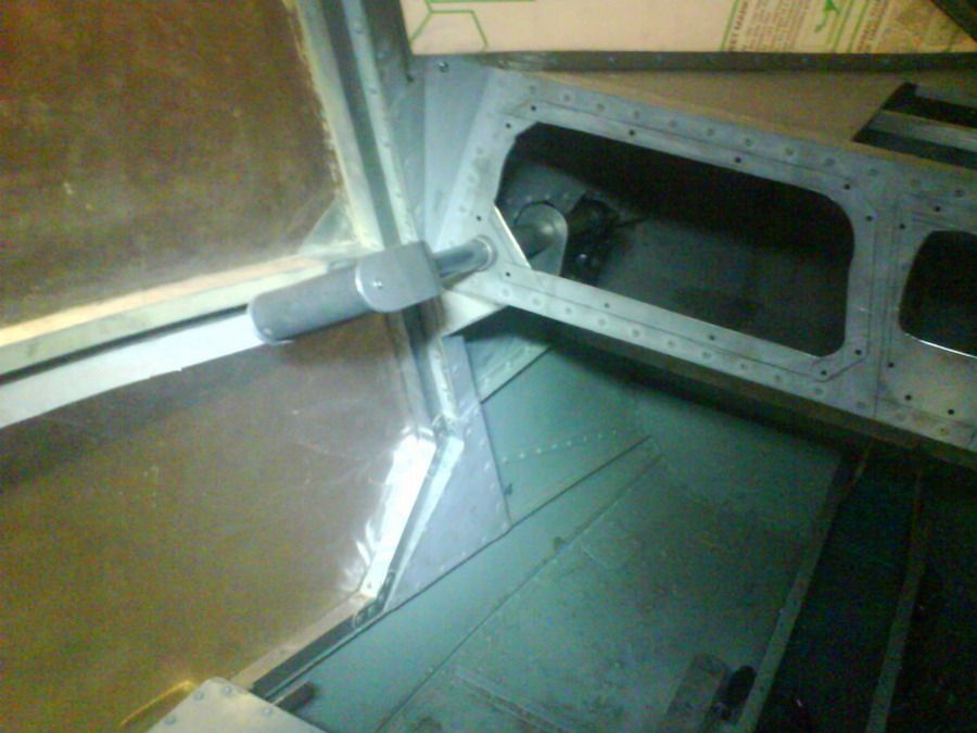

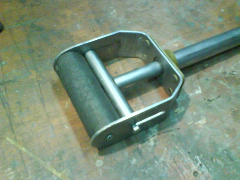

   Ручка управления утапливается, по мере увеличения оборотов двигателя и не может мешать,  поскольку является элементом управления полетом.   🙂
   Расположение органов управления, форма и размеры их рукояток должны обеспечивать быстрое их опознавание и безошибочные действия во всех режимах полета и особых ситуациях.
   Все органы управления ВС, силовой установкой и оборудованием, размещаемые на рабочих местах членов экипажа и используемые ими в полете, должны быть досягаемы для них и видимы с их рабочих мест без необходимости отстегивать привязные ремни.
   Органы управления, практически непрерывно используемые членами экипажа в полете (для пилотов - штурвал, педали, рычаги управления двигателями) должны быть расположены, а также перемещаться относительно кресел экипажа с соблюдением антропометрических требований и минимальной утомляемости в процессе управления.
   Органы управления, должны быть расположены относительно кресла таким образом, чтобы обеспечивалось необходимое полное и беспрепятственное перемещение каждого органа управления без какого-либо отрицательного влияния на это перемещение конструкции кабины, возможных комбинаций положений других органов управления и одежды членов летного экипажа.
   Направление перемещения органов управления должно соответствовать действию, которое они оказывают на ВС, и находиться в зрительном и функциональном соответствии с показаниями индицирующих приборов...

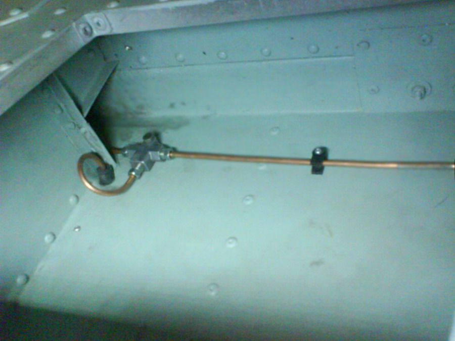

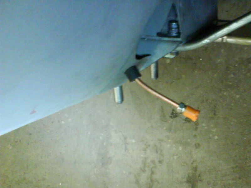

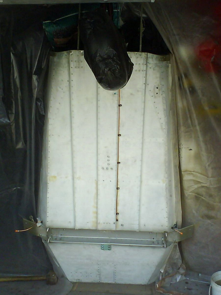

Пробрасываю тормозные трубки.
    91,8 КБ · Просмотры: 117
    51,8 КБ · Просмотры: 125
    43 КБ · Просмотры: 151

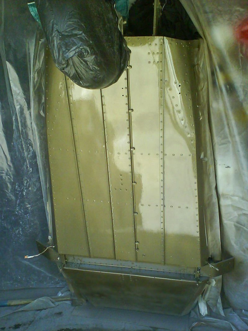

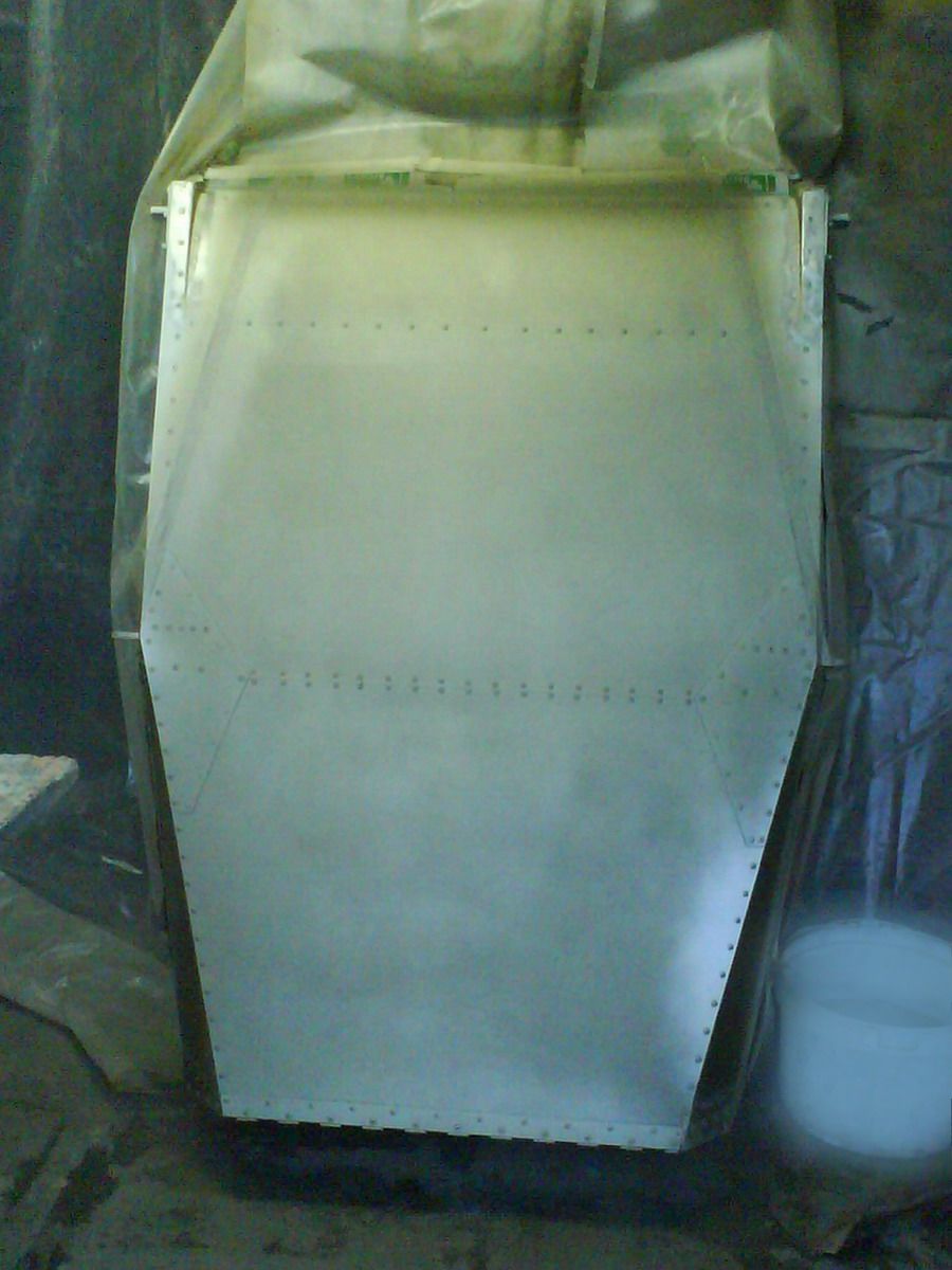

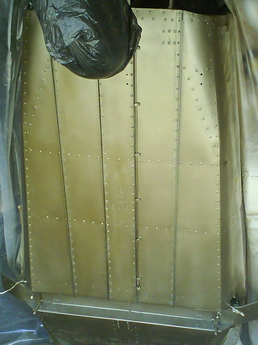

Произвел супинацию, в позицию крышивания…    🙂
    103,9 КБ · Просмотры: 151
