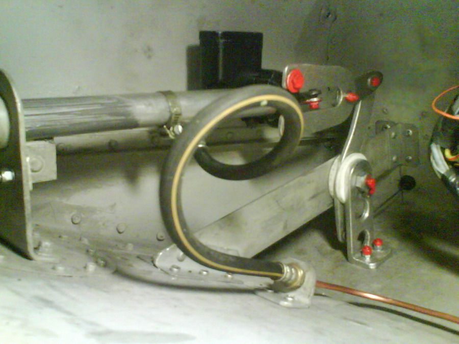

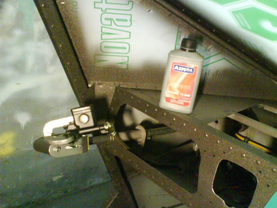

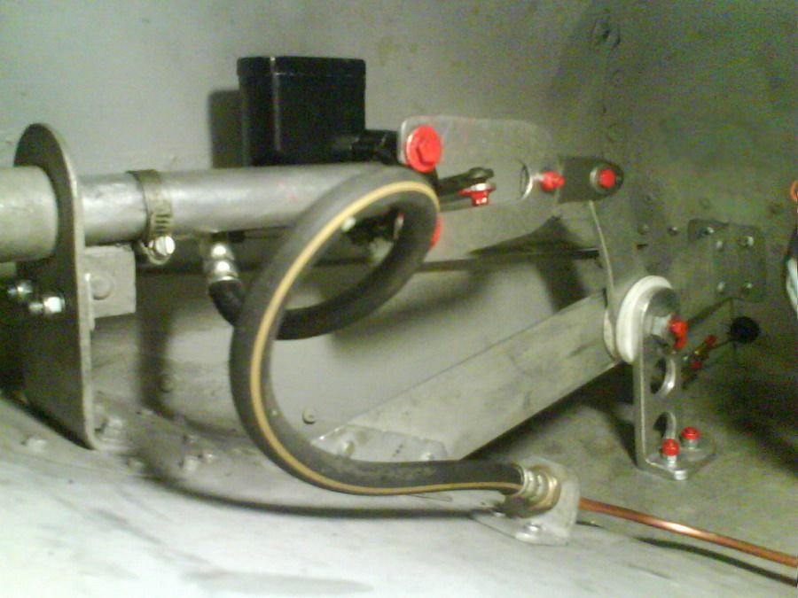

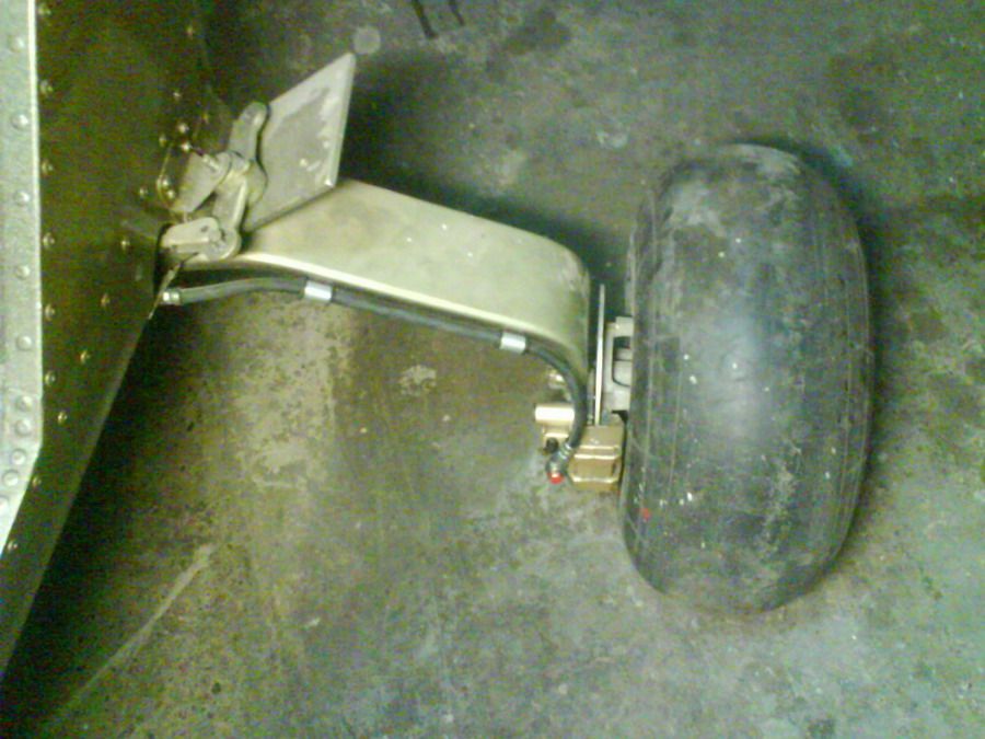

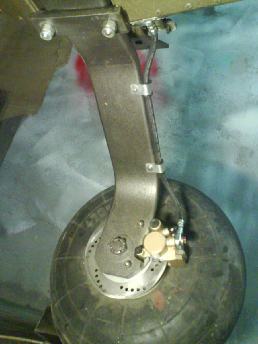

Установил крепления тормозных шлангов.
    85,7 КБ · Просмотры: 145
    116,7 КБ · Просмотры: 164

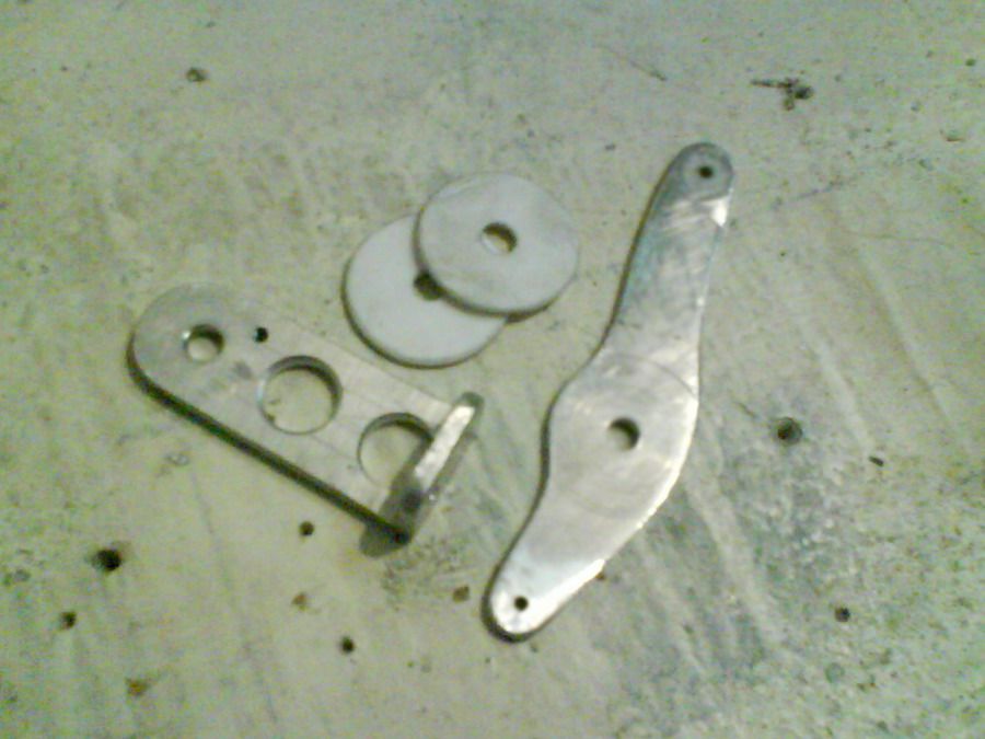

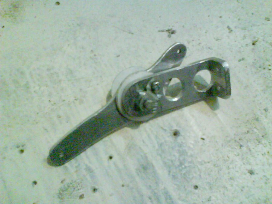

Выточил дифференцированную качалку, плавного хода РУД, с регулировкой затяжиления усилия.
    65,3 КБ · Просмотры: 141
    66,3 КБ · Просмотры: 139

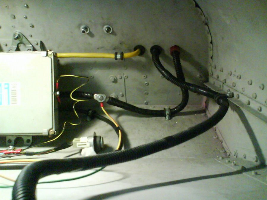

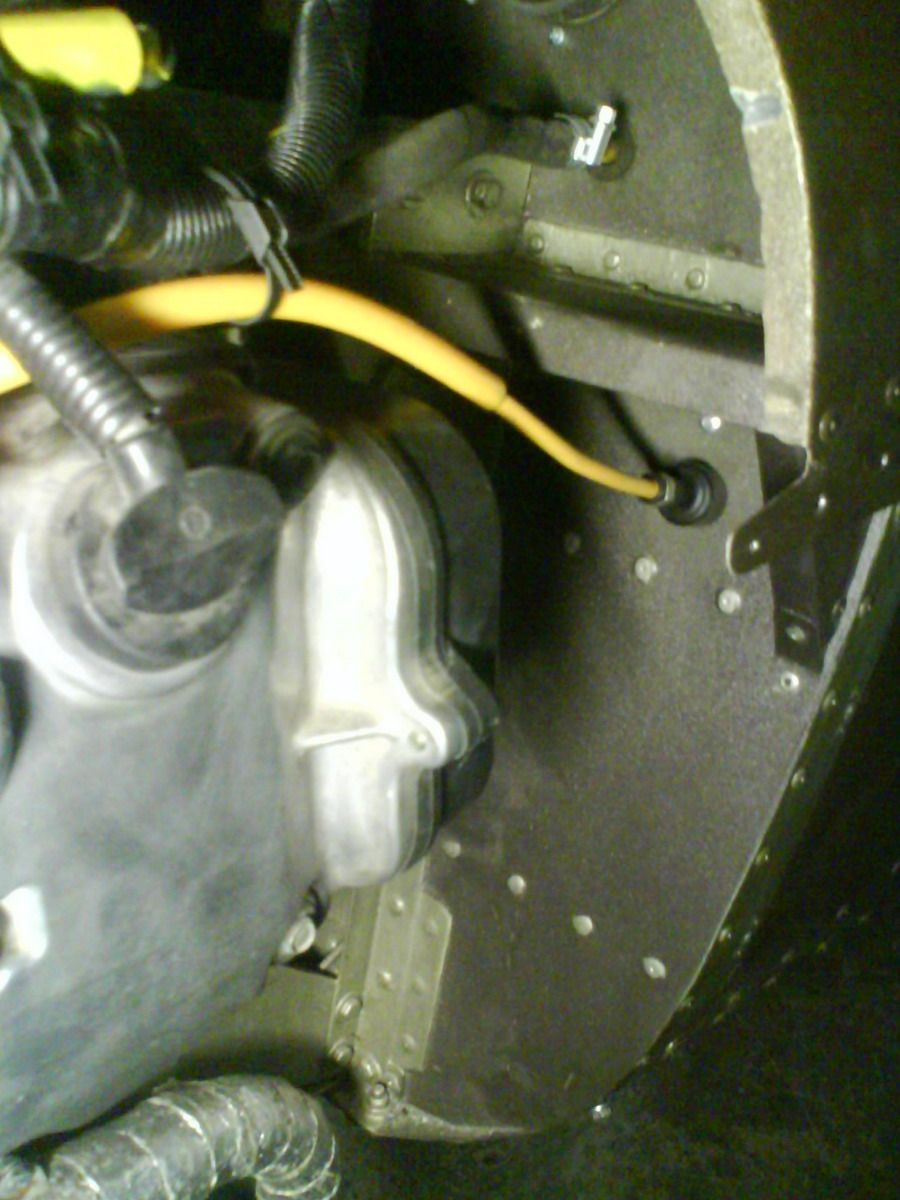

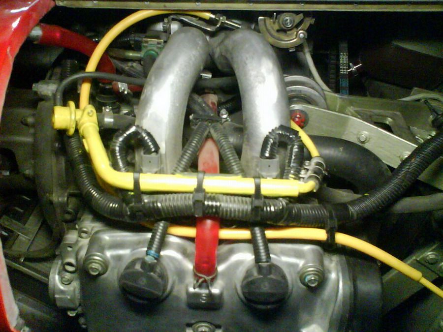

Подвел трос дроссельной заслонки...
    101,3 КБ · Просмотры: 152
    118 КБ · Просмотры: 146

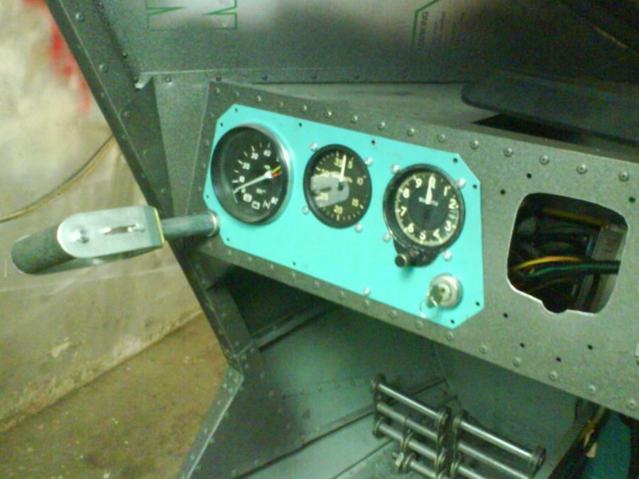

Готовый механизм РУД.    🙂
    71,3 КБ · Просмотры: 169
    71,7 КБ · Просмотры: 168

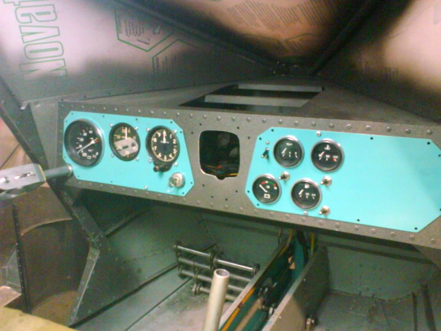

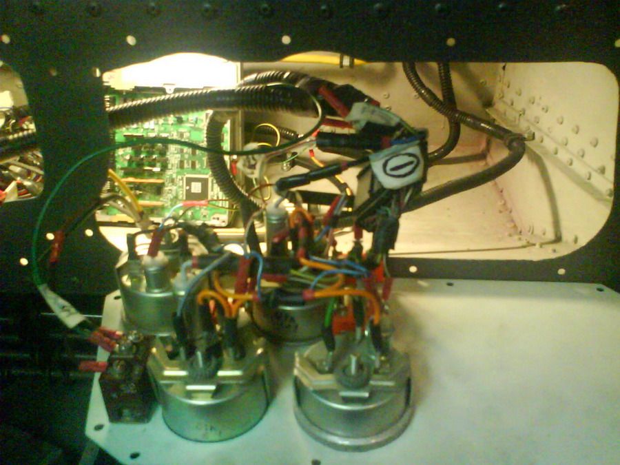

Рефлекторно, в прямом смысле находится под рукой,  🙂  в зрительном и функциональном соответствии...
Я почему спросил в этом месте обычно находится УС для контроля скорости во время взлета. Но как говорится хозяин-барин.
У скорости нет прямой зависимости c положением РУД , поэтому ставить этот прибор рядом с РУД бессмысленно…
УС самый главный  прибор самолета. Правильно ставить его в центре, промеж глаз.  🙂  Все зрительное восприятие и переработка информации  в полете должна проходит через него...
В  принципе  ход  мыслей  понятен  по установке  гашетки  тормоза  на  РУД  и  нормальному  пилоту  это  не  повредит,  но  GLWG  наверно  не  стоит изобретать  в этом  деле,  что  то  новое  , всё  это  очень  давно  отработали  до  нас.
Классика жанра
    56,4 КБ · Просмотры: 147
Понятно, но это не вариант.  🙂  Установка тормоза на РУС  для самолета с коротким взлетом и посадкой непрактична, к тому еще на СВС ручка управления очень чересчур легкая.
