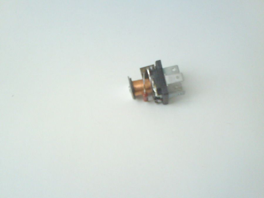

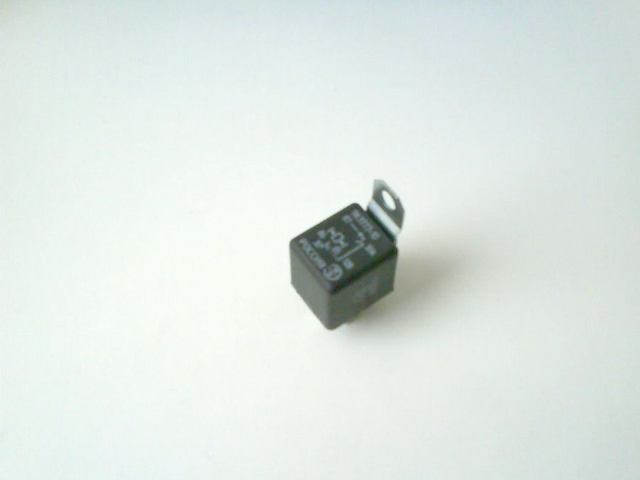

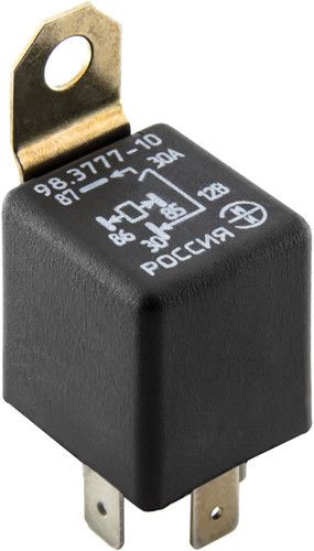

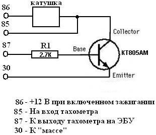

Тахометр ТХ-193, установленный на инжекторный двигатель EJ-20 с родным ЭБУ  не "видит" входного сигнала. Пришлось хорошенько лопатить…   🙂

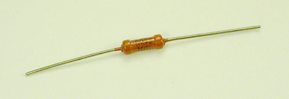

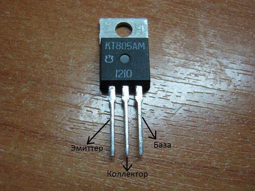

Потребуется пару деталей - транзистор КТ805АМ, резистор 2,7К.
Соберем  примитивный усилитель, на базе реле 3777-10  30 Ампер 12 Вольт.
    41,6 КБ · Просмотры: 193
    18,3 КБ · Просмотры: 157
    20,4 КБ · Просмотры: 197

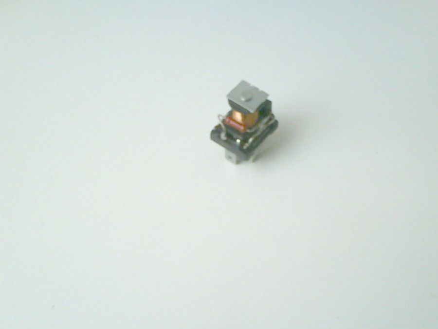

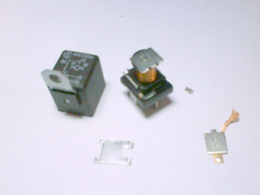

Открываем корпус, откусываем стенку рамы электромагнита и выбрасываем подвижную контактную пластину. Нас интересует, катушка реле и корпус с контактами, как готовая платформа усилителя...   🙂
    26,2 КБ · Просмотры: 174

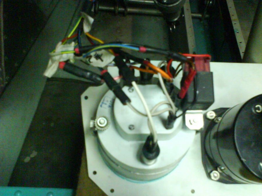

Паяем транзистор, на место бывшей рамы, резистор по схеме…
    18,9 КБ · Просмотры: 180
    16,7 КБ · Просмотры: 182
Для надежности, заливаем конструкцию лаком и запечатываем...
    21,6 КБ · Просмотры: 172

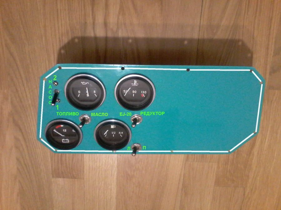

GLWGконечно  это  Ваш  самолет  и  Ваши  внедрения, однако  стоит  наверно отметить ,что  расположение тумблеров  все  же  стоило  бы  разместить  на  единой  линии  с  соответсвтующими  надписями.  Как  пилот  со  стажем  Вам  говорю.  В  экстремальной  ситуации  эти  тумблеры  заколебаетесь  искать,  особенно  отвечающие  за  подачу  топлива  и  электроэнергии.  Сейчас  это  покажется смешным, но в реальной  жизни  всё будет  именно так.
Да, Вы правы, работы в этом направлении ведутся, надписи будут обязательно.
Тумблера на линии относительно приборов. Не все успеваю ... (эскиз)   🙂
    70,2 КБ · Просмотры: 162
Это  как раз на  мой  взгляд  и  не  совсем правильно.  У  пилота  всё должно быть под рукой, он  до  автоматизма  должен  знать где  и  что находится  на  планке  по  счету  не  глядя  на  доску.В  училище  мы  с  закрытыми  глазами  запускали  вертолет, тк  на  ощупь на  время,  знали  где  и  что.  Наверно  их  лучше  расположить  в  линию  под  левую  руку.
В моей конфигурации ничего нового ...   🙂   Указатели с переключателями в авиации компонуются по системам… пожарная, топливная, гидро, запуска…и т.д.
В линию принято размещать АЗСы и предохранители, для быстрого обнаружения отказа.
Чем нам поможет такое расположение? В экстренной ситуации, при выходе параметров за допустимые значения,  мы в секунду сможем определить исправность указателя, переключив тумблер на другой датчик.

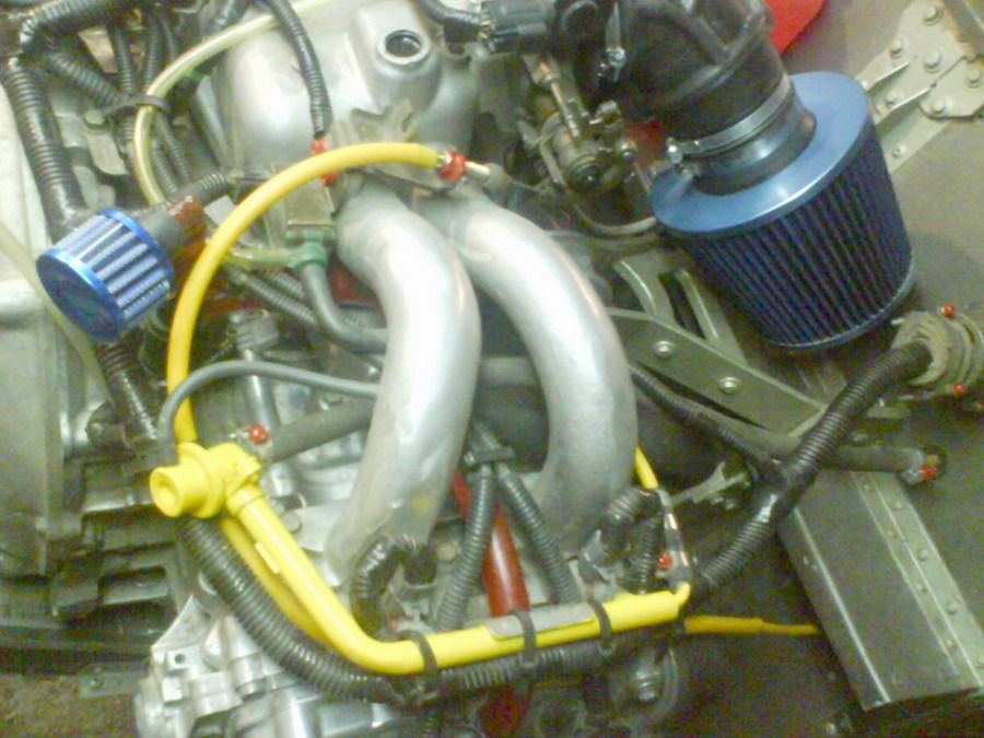

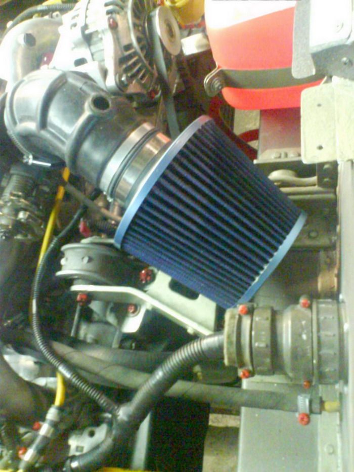

Установил воздушные  фильтры, нулевого сопротивления, многоразового использования...    🙂
