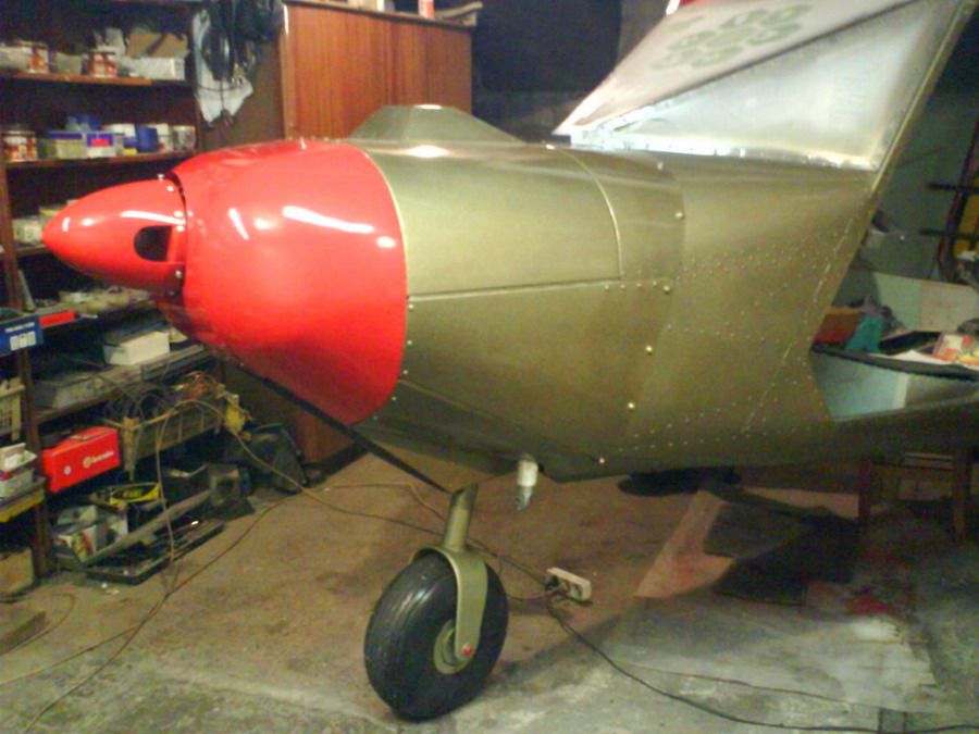

Фюзеляж от GLWG

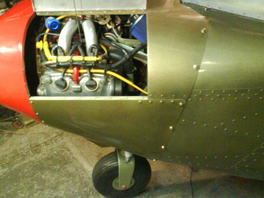

двигатель закончил…    🙂

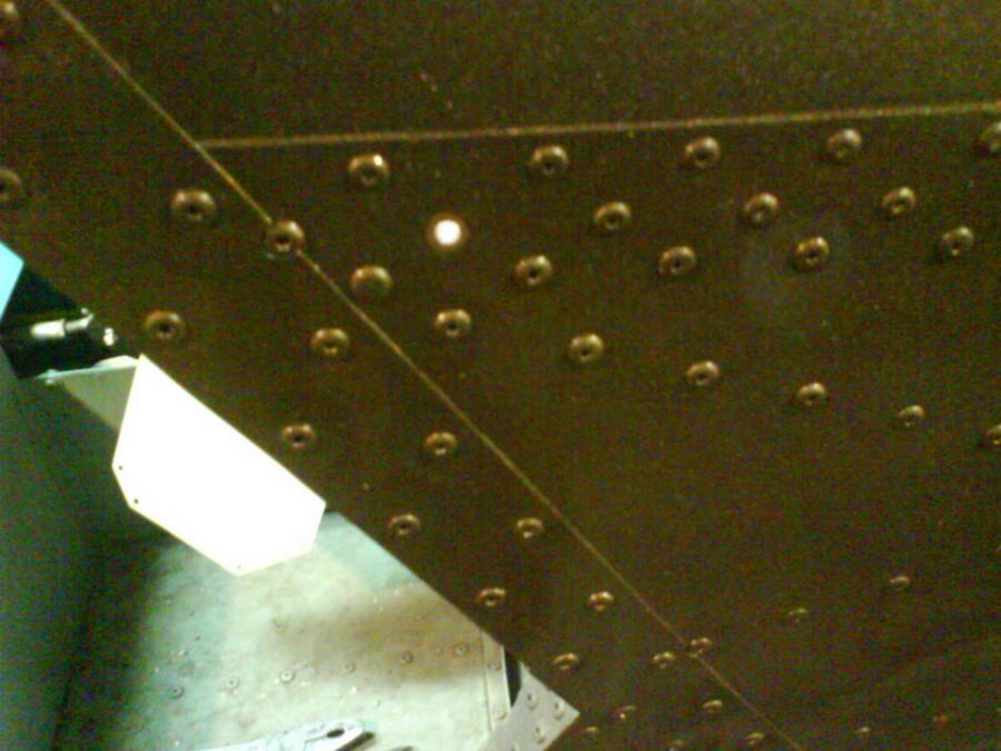

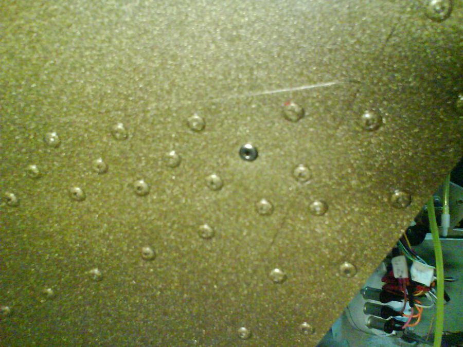

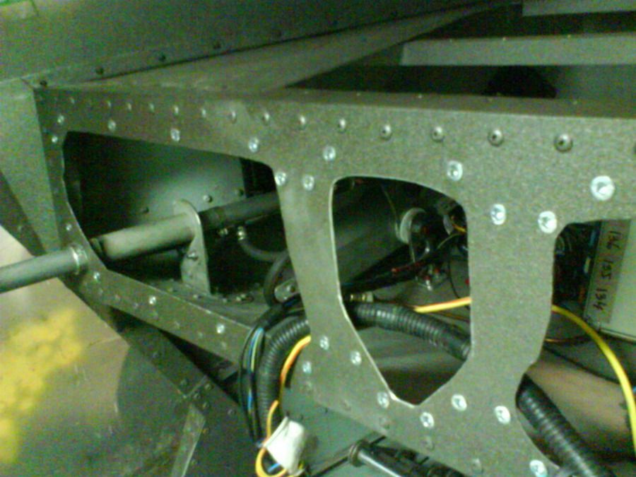

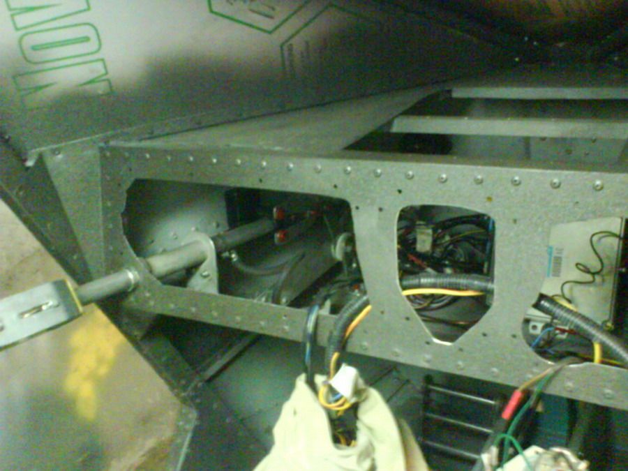

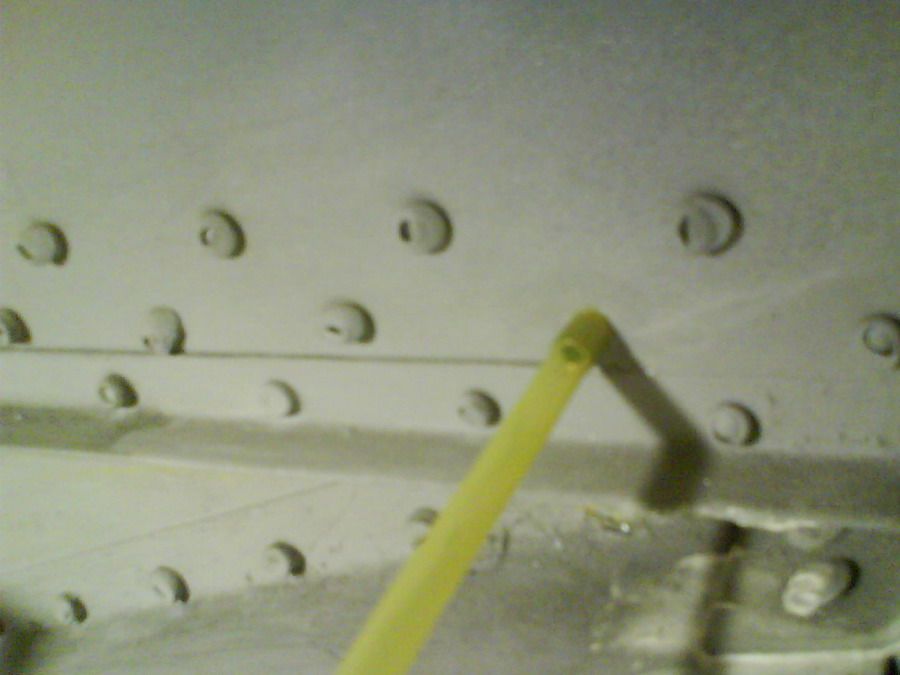

Высверлил две заклепки с левой и правой стороны фюзеляжа.
    78,1 КБ · Просмотры: 194

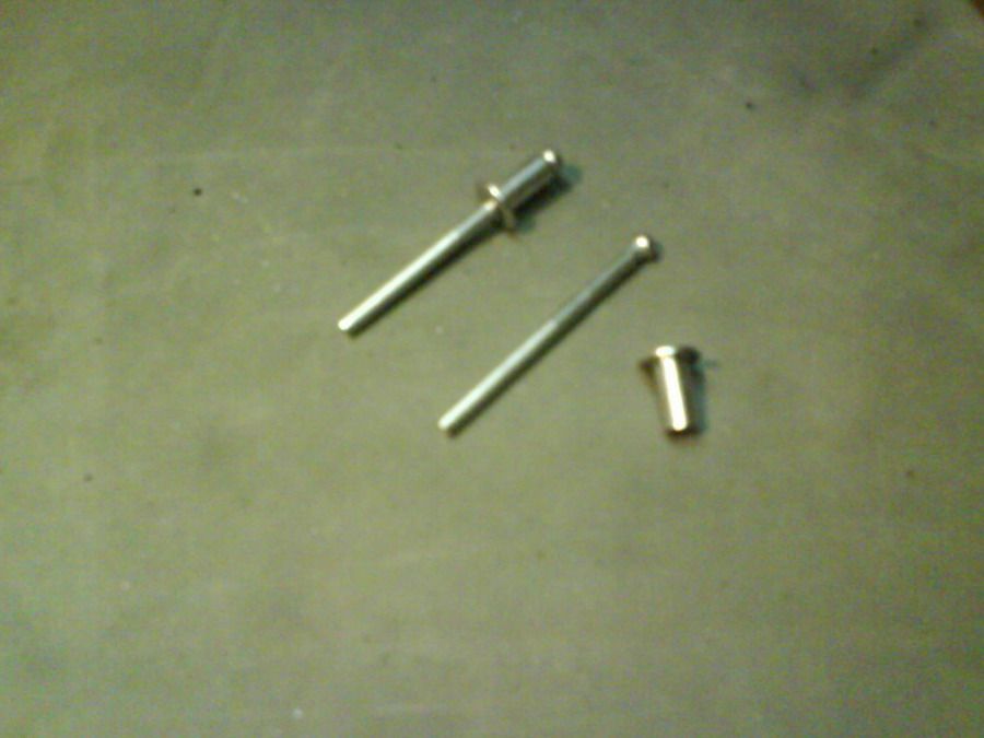

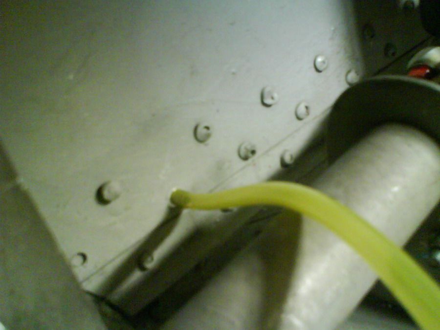

Пару стальных вытяжных заклепок 5мм, разобрал.
    46,2 КБ · Просмотры: 168

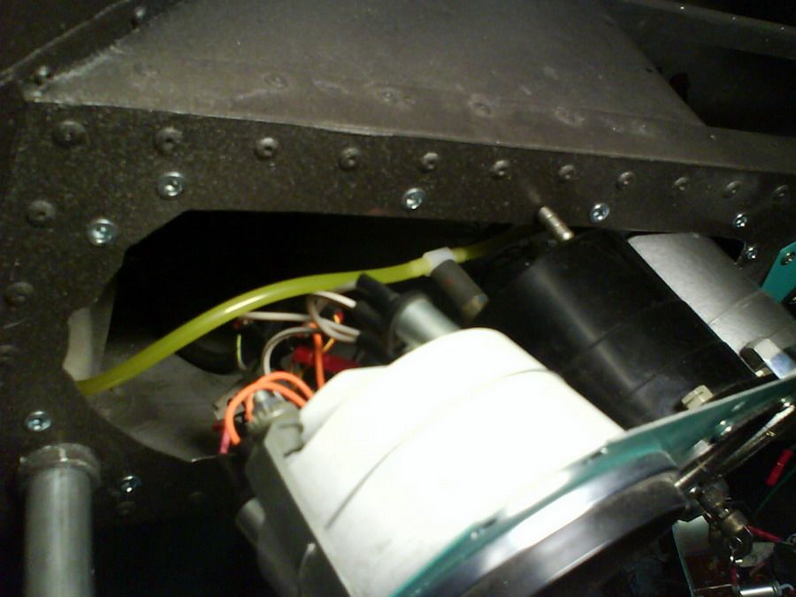

Пистоны вклеил в отверстия и насадил силиконовую трубку.
    45,2 КБ · Просмотры: 179
    50,7 КБ · Просмотры: 184
    97,2 КБ · Просмотры: 185

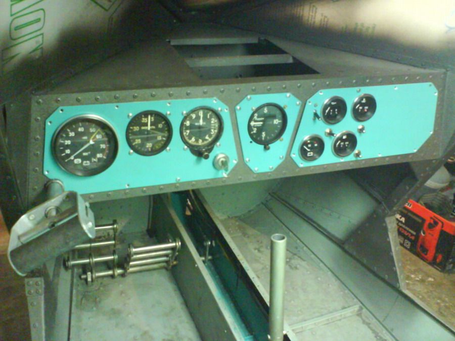

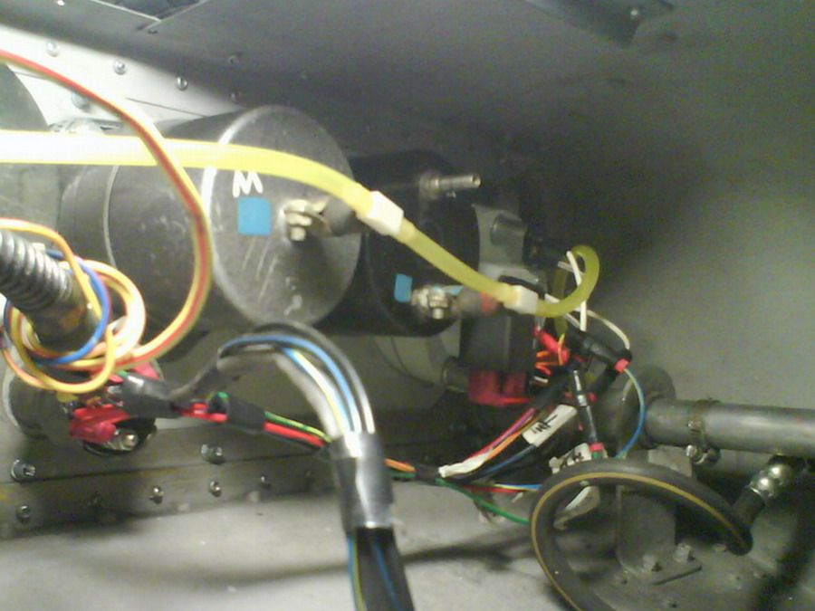

Подсоединил приемники статического давления к приборам...    🙂

Не может получиться так, что эта "дырявая заклёпка" будет обледеняться в полёте и приборы будут "врать"? Не лучше в районе шасси сделать?
Нормально  сделано.  А  насчет  обледенения уж если  случится  такое  то  там  уж  не до  статики  будет............. ;D
Нормально сделано.
Я такое расположение приемников у одного очень хорошего человека подсмотрел...     😉
Не является ли ошибкой забор статического давления в зоне, обдуваемой ВВ?
Две клепки на место поставить, проблемы не составит…    🙂
Нормально сделано.
Я для интереса положил себе в машину высотомер. И на скорости 100 км/ч  посмотрел как меняются его показания при открывании стекла двери. Изменялись на 10-15 метров. Теперь думаю надо бы в следующий раз измерить как изменится скорость, с забором статики из кабины.
Так в ПВД забор статики предусмотрен, и обогревается там всё, зачем колхоз устраивать, череватый неправилными показаниями и отказами?
Зачем тащить два пятиметровых шланга через весь самолет к ПВД? (действительно колхоз…)
Все решается гораздо проще, устанавливаем- ППД …     🙂
Такое  решение  было  применено  на  самолете  VP-1  Фольксплан  и  работает  с  открытой  кабиной.
И я о том же. При работающем двигателе(стоя на месте) высота и скорость уже будут показывать, т.к. воздушный поток от винта будет создавать разряжение.
на цесснах 150...172 точно знаю, приемник статики сделан примерно так же и все отлично работает. и подогрева не имеет...
