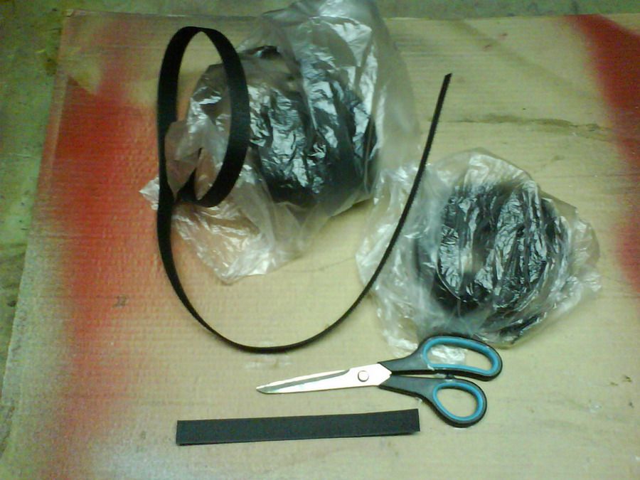

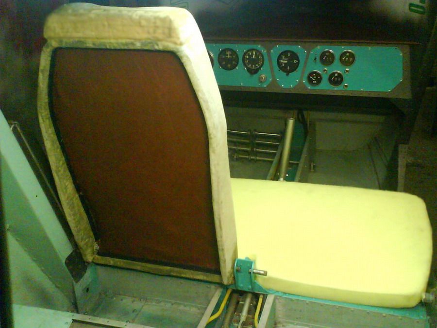

наклеил ленту липучку и заказал чехлы...
    82,1 КБ · Просмотры: 135
    81,1 КБ · Просмотры: 136
    49,7 КБ · Просмотры: 119

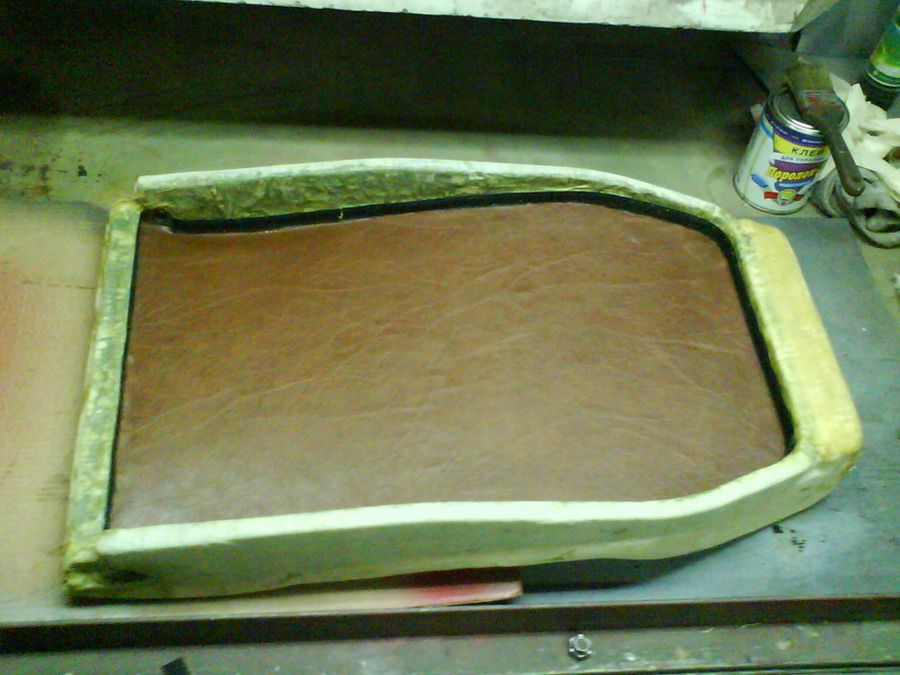

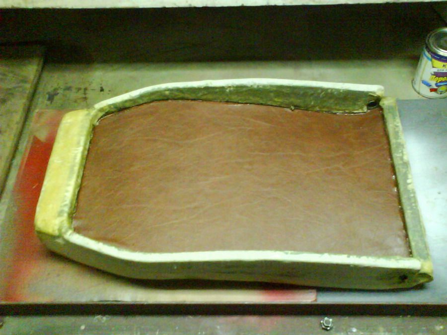

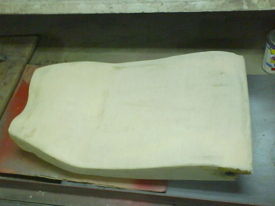

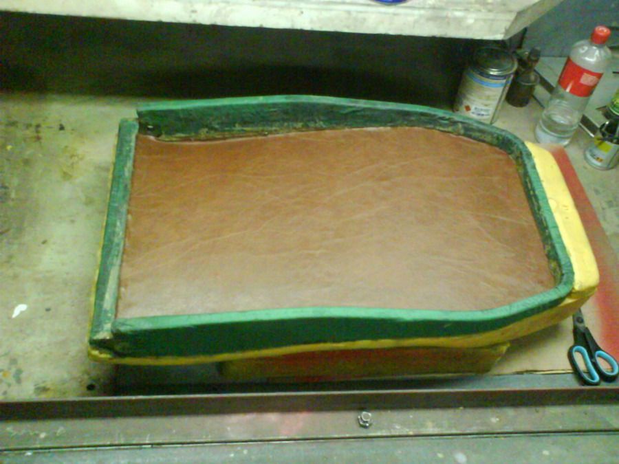

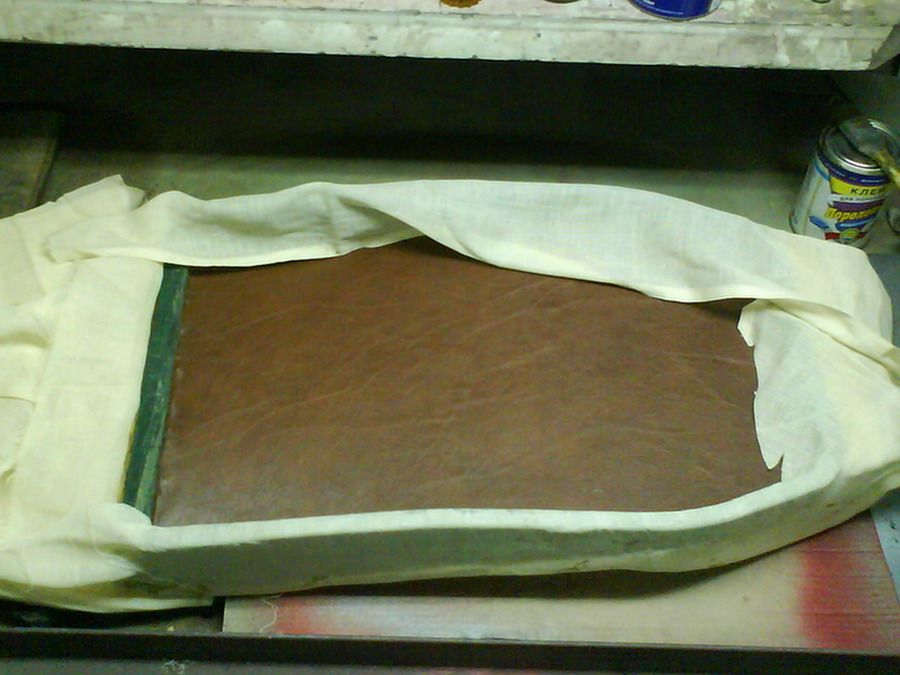

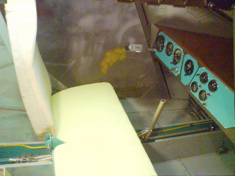

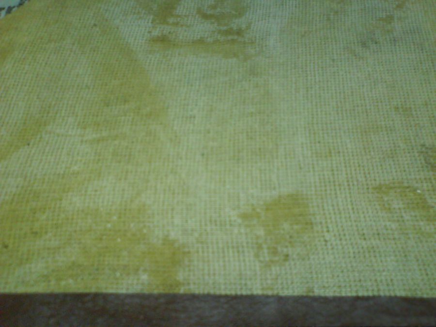

К поролону слепил дерматин и подложку,
    60,4 КБ · Просмотры: 131
    62 КБ · Просмотры: 134
    61,6 КБ · Просмотры: 129

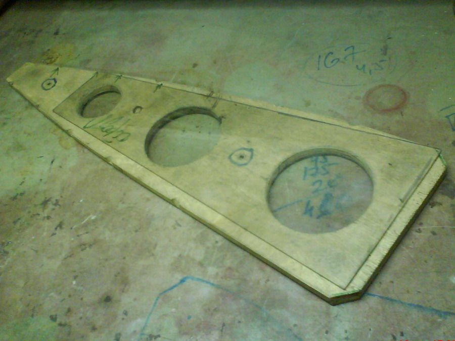

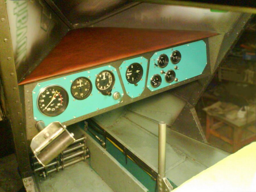

панель застелил…    🙂
    74,3 КБ · Просмотры: 117
    77 КБ · Просмотры: 133
    77,7 КБ · Просмотры: 140
Здравствуйте! А какой аккумулятор установили?
Аккумулятор не устанавливал и основательно не занимался, временно пользуюсь тем, что валяется в гараже, на подхвате. Новый приобретать, еще рано…  🙂
Хотел побыстрее запустить двигатель Субару ЕИ-18. На "подхвате" аккумулятора не было. Поискал по автомагазинам самый легкий аккумулятор. Нашел 10,1 кг на 42 Ач, пусковой ток 350 А. Переживал, заведется или нет. Сегодня завел. Приборы контроля хочу сделать как у Вас.
И появились вопросы.

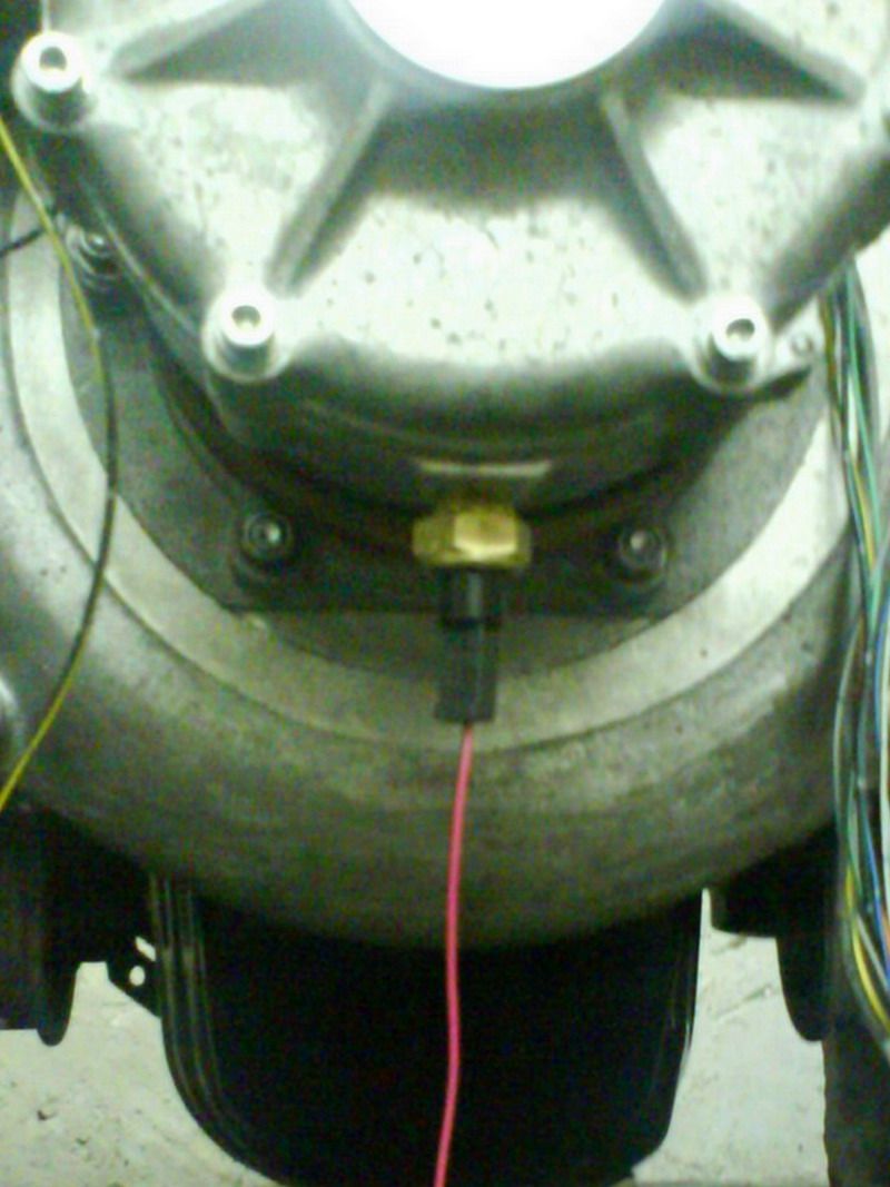

1.Куда Вы прикрутили датчик температуры масла редуктора?
2.От какого провода берете напряжение на вольтметр?
3.Есть ли перекрывной топливный кран?
2. Вольтметр включен в цепь плюсовой клеммы аккумулятора и массы.
3. Перекрывного крана нет. Подача топлива, прерывается выключением насоса.
    Насосы установлены не в двигательном отсеке, а у расходного бака.
При выключении насоса, сила пружины обратного клапана в насосе, не дает поступать топливу в магистраль подачи.
   И еще: В линию обратки, установлен дополнительный обратный клапан, тоже у расходного бака, от возможной, самопроизвольной  утечки топлива при разрушении обратной магистрали в промежутке между двигателем и расходным баком.

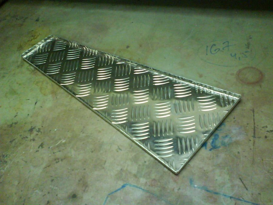

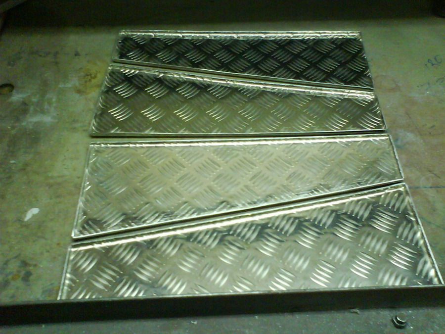

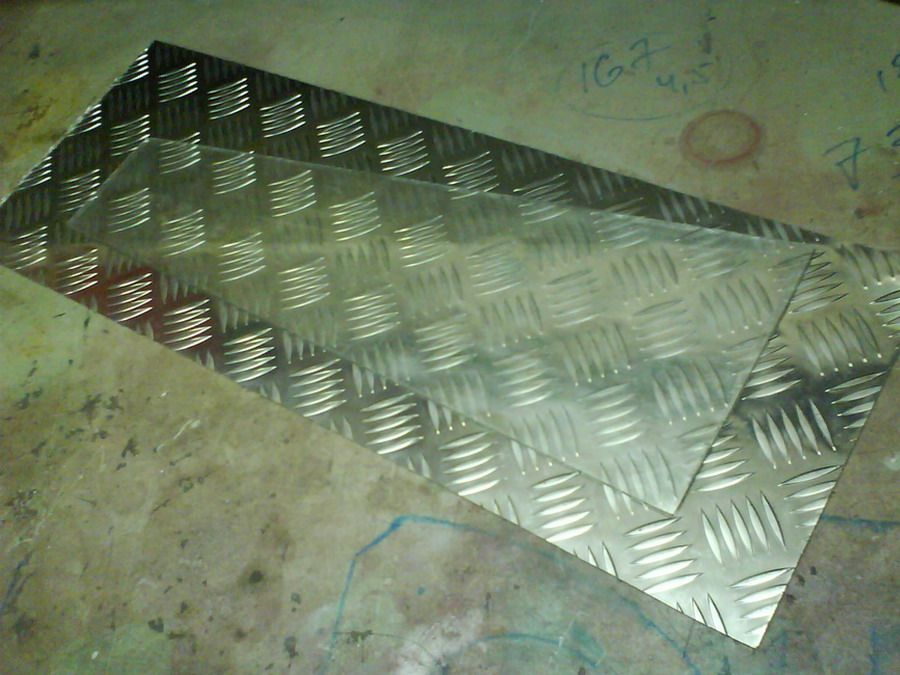

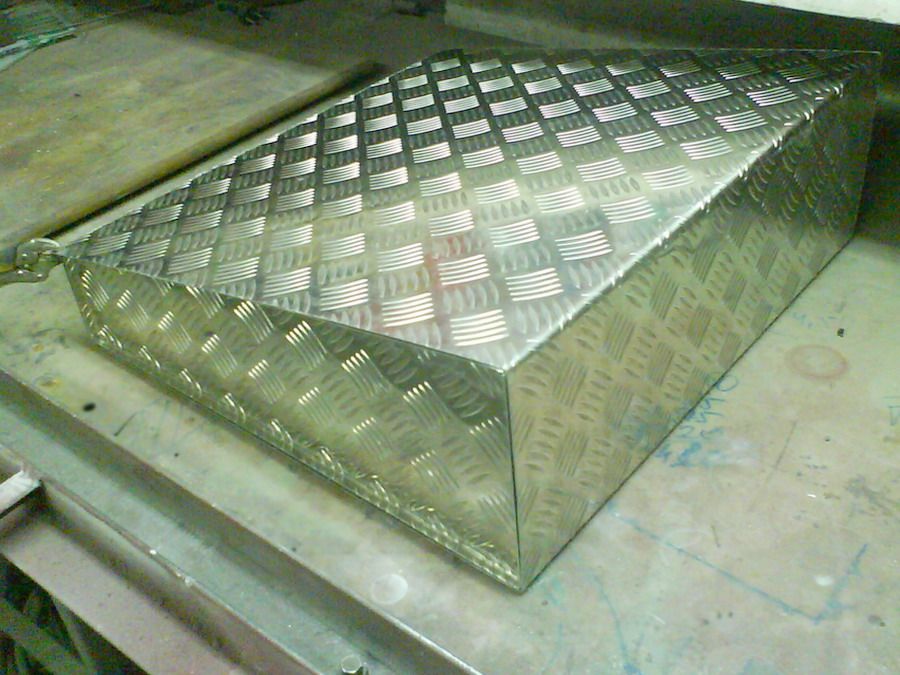

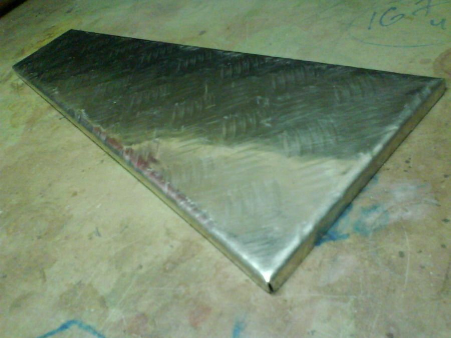

Изготовление топливных баков из  Рифленого алюминия АМГ2НР, толщина 1.2 mm.   🙂
По нервюре вырезал лекало стенки топливного бака...
    66,8 КБ · Просмотры: 134
    86,8 КБ · Просмотры: 132
Гибочным станком отогнул буртик...
    81,1 КБ · Просмотры: 120
    60,7 КБ · Просмотры: 130

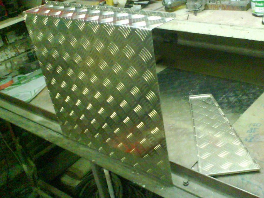

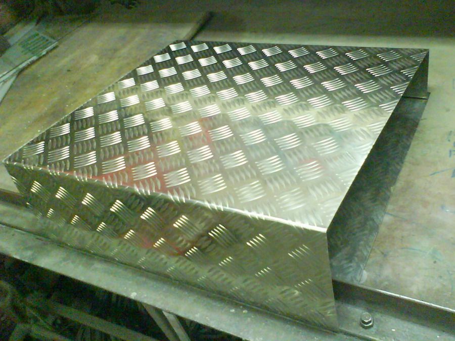

Используя боковые стороны, формируем основные плоскости бака...
    96,9 КБ · Просмотры: 110
    103,2 КБ · Просмотры: 136
