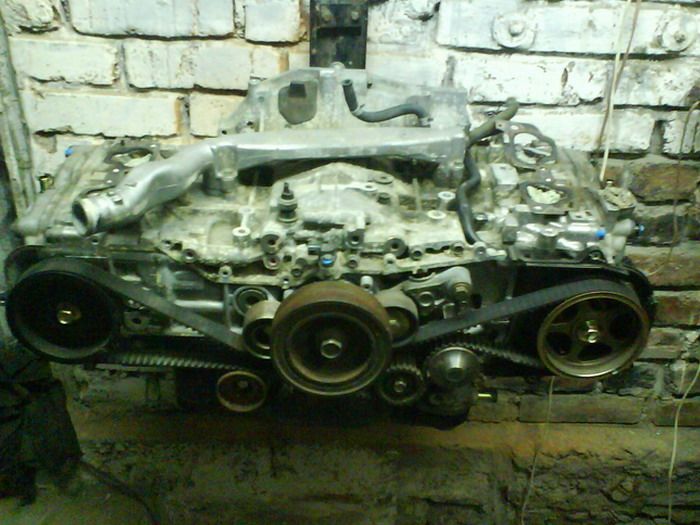

Фюзеляж от GLWG

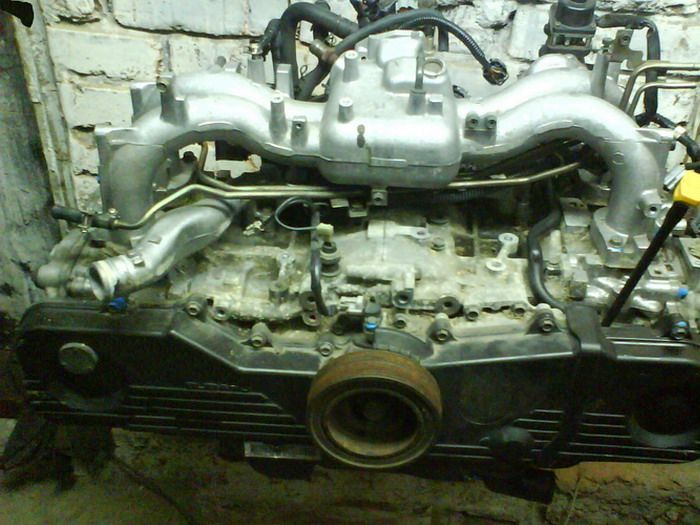

Полегче становится   🙂
    70,2 КБ · Просмотры: 197

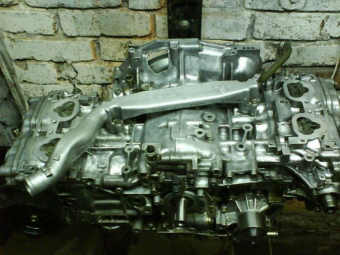

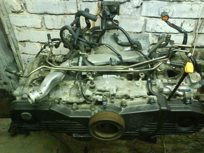

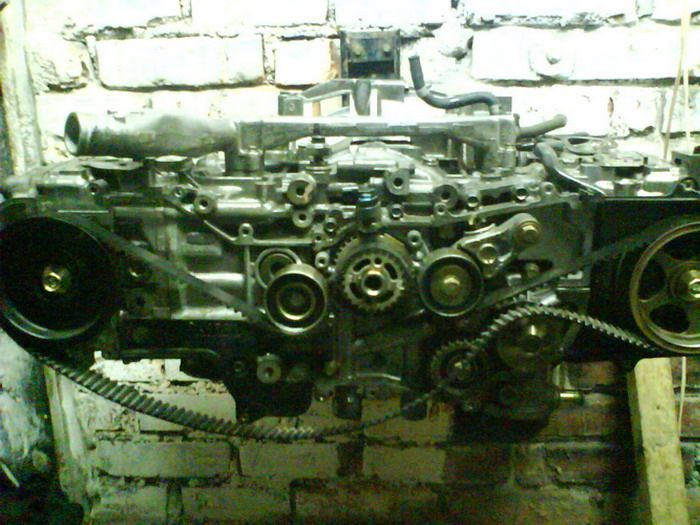

топливный трубопровод  вместе с проводкой и крышки ремня ГРМ
    68 КБ · Просмотры: 175

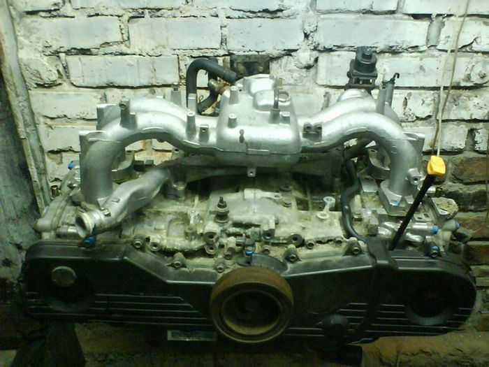

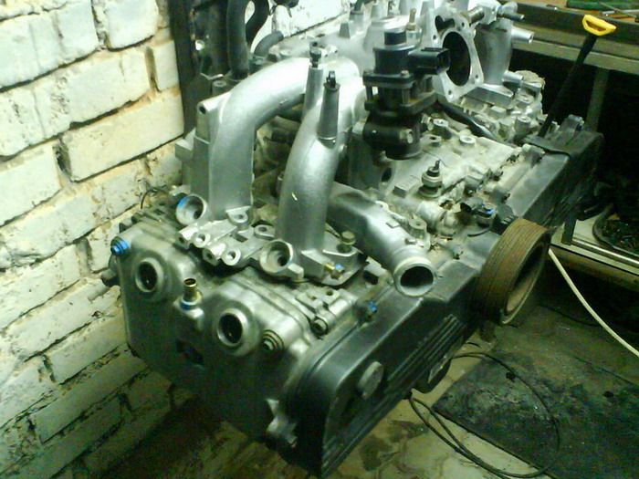

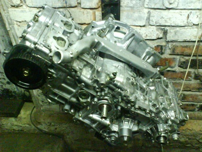

Вот здесь внимание: , чтобы не изобретать что-то новое  , попробуем использовать родное , а именно : берем наш коллектор
    69,9 КБ · Просмотры: 204
и разворачиваем его на 180 градусов , именно так он будет стоять в окончательном варианте  , естественно нужно будет так же на 180, развернуть проводку двигателя и топливные трубопроводы   🙂
    72,7 КБ · Просмотры: 218

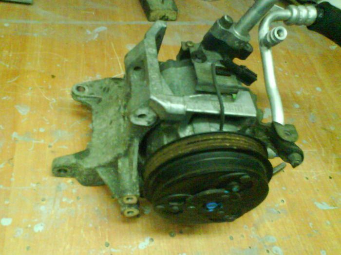

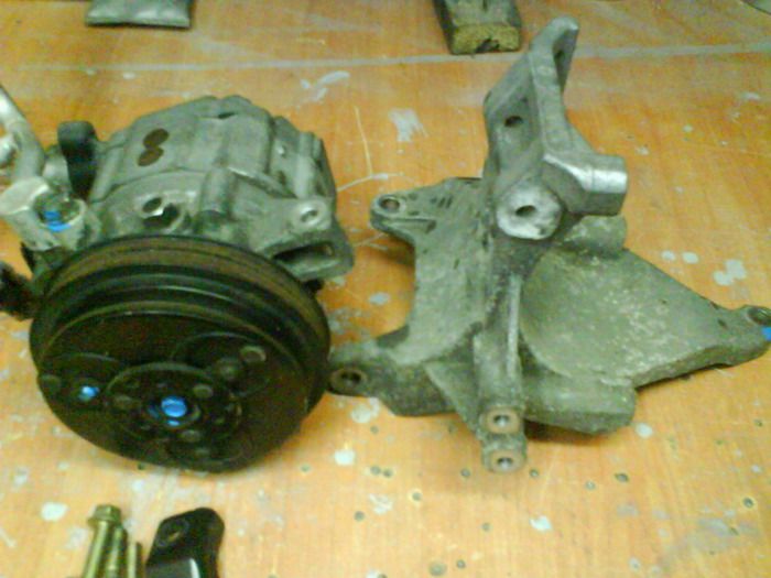

Берем компрессор кондиционера ,отделяем от  крепежной плиты

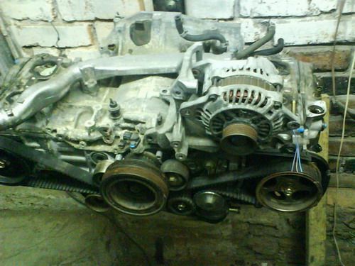

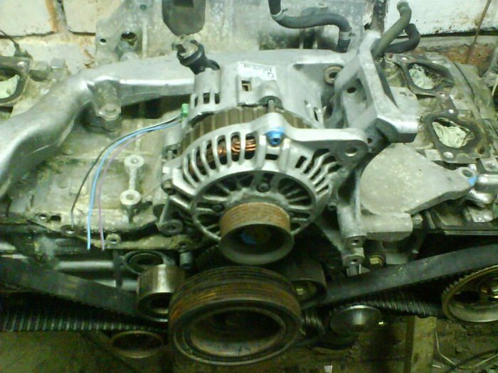

генератор в исходном варианте стоял так ,
    65,7 КБ · Просмотры: 181
мы же перевернем его и установим на место компрессора , на свои же отверстия , дабы не мешал входному окну коллектора   🙂     лишний метал плиты , подрежем.
    39,4 КБ · Просмотры: 216
Осталось снять ремень , подшипники …

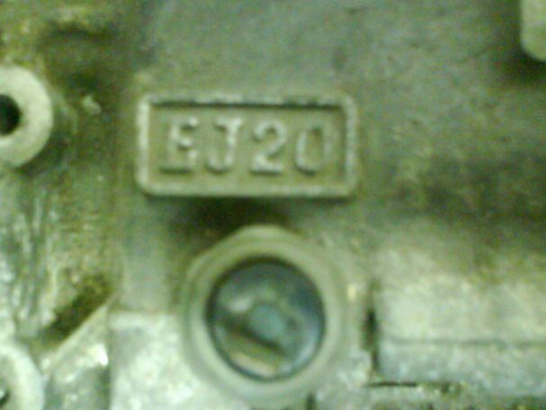

   КЛАПАННАЯ КРЫЩКА НЕМНОГО ДРУГАЯ ... ПОТОМУ И СМУТИЛО ...

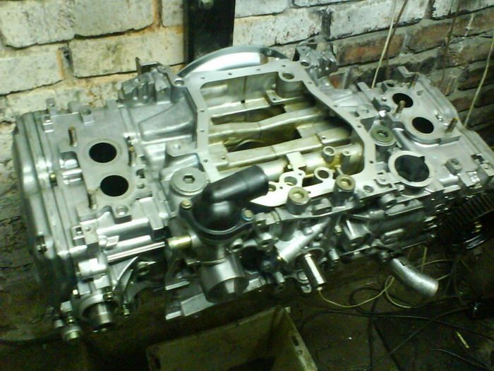

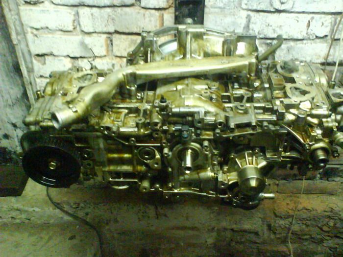

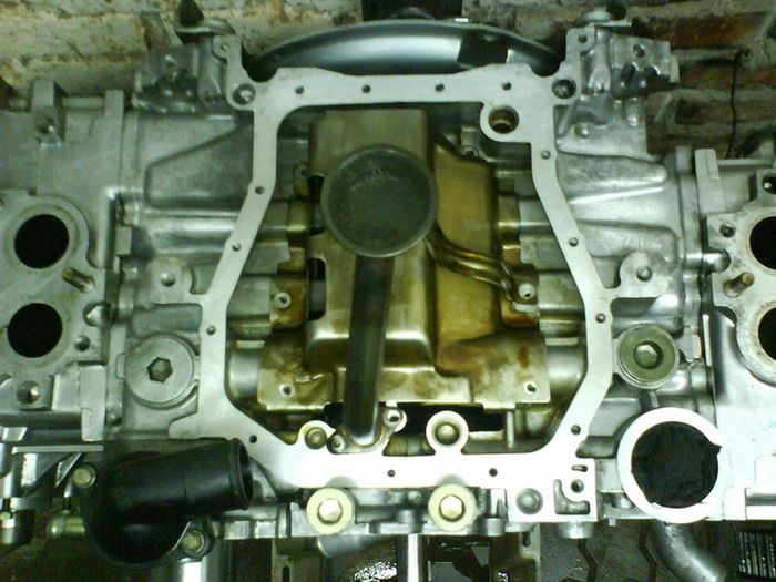

проверим состояния маслоприемника ,
    65,4 КБ · Просмотры: 177

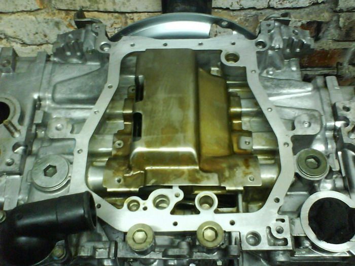

снимем масляный отражатель , посмотрим  на состояние кривошипно-шатунного механизма ,  🙂
    70,6 КБ · Просмотры: 188
