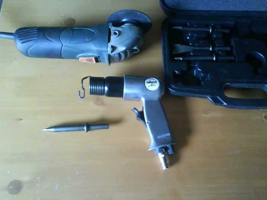

А еще можно детсадовские вопросики?

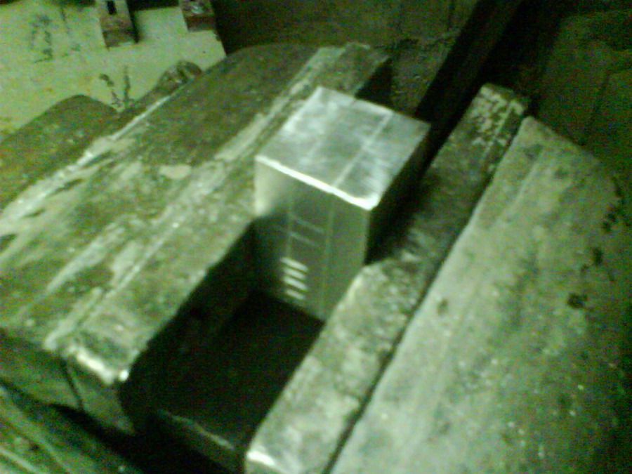

1.А как делали ударную насадку на пневмомолоток?
2. Использовали ли клеко.?
3. Местами вы использовали наверное вытяжные. Какой фирмы ? avex ?
4. Чем грунтуете? По ходу кисточкой.
Конечно !   🙂
У молотка взял острое зубило
    58,8 КБ · Просмотры: 228
обрезал , высверлил торец под  диаметр головки клепки , и зашлифовал …
    55,1 КБ · Просмотры: 193
Клеко  не использую , но с ними удобнее и попроще делать.  Вытяжных заклепок , сейчас очень много и наших ,  ставлю диаметром поболее ,  а в ответственных участках -  стальные , кисточкой промазываю  места стыковки , грунтовать буду потом .  🙂

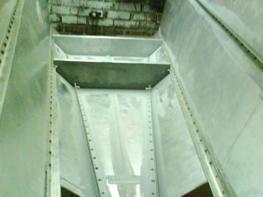

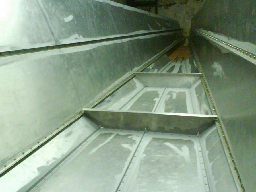

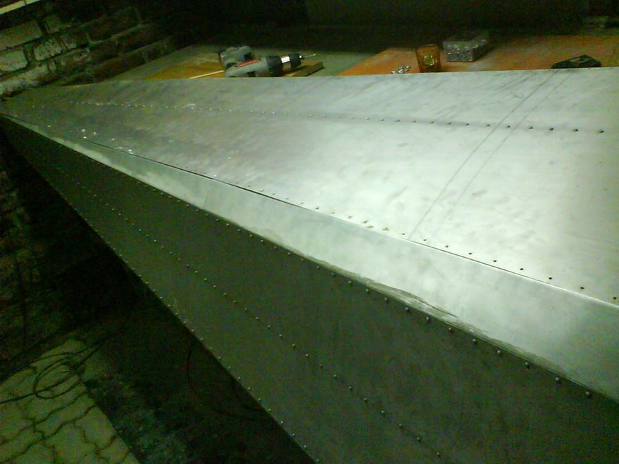

Займемся правой стороной. Перед тем как её установить , размечаем и засверливаем отверстия совместно с нижним листом , для упрощения последующих операций.
Сверление произвожу на бруске , вместо фиксаторов - использую обычные клепки ..(если увеличить - можно рассмотреть)
    71,4 КБ · Просмотры: 205
. А скрепляем с верхней панелью ...
Подготовленную нижнею панель ,  останется только заклепать в высверленные заранее отверстия …
    65,7 КБ · Просмотры: 208
    66,3 КБ · Просмотры: 203

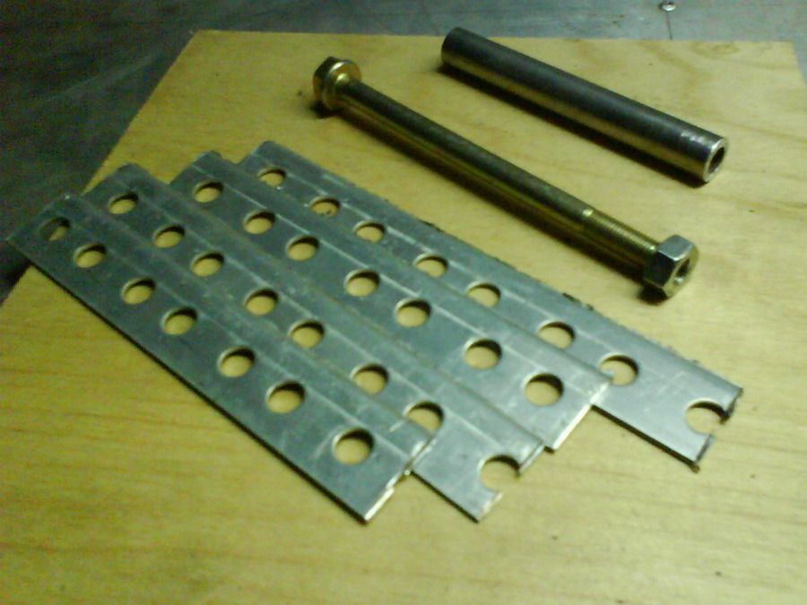

Далее нужна площадь , для окончательной подгонки и  конечной сборки фюзеляжа , но, неожиданно нагрянула зима и работы в этой области попришлось приостановить , до времени – конечно.  🙂

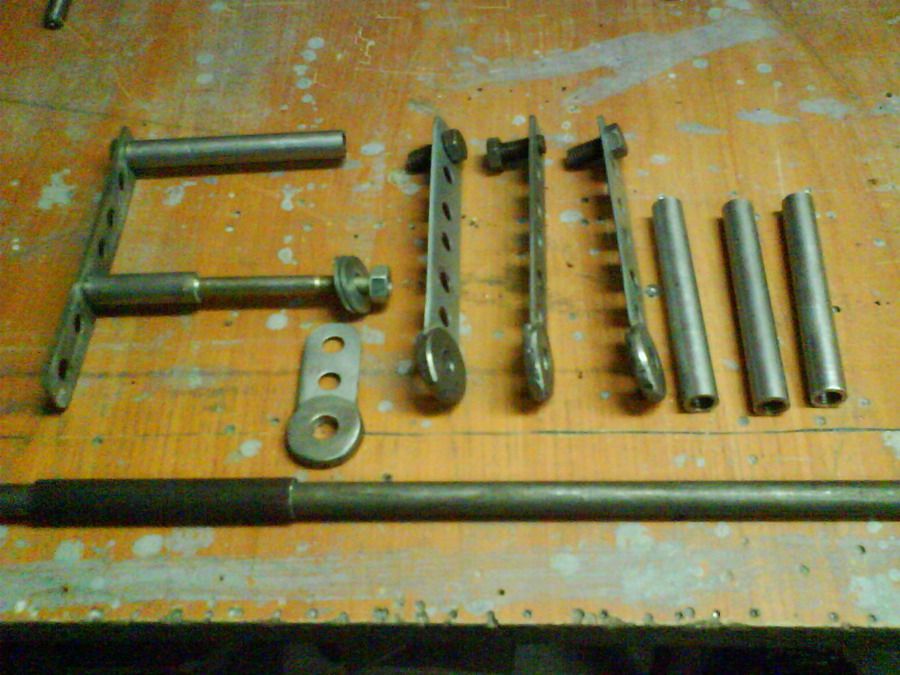

Пока делаю заготовки для будущей сборки ,
    69,1 КБ · Просмотры: 213

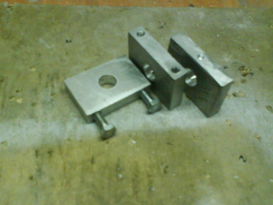

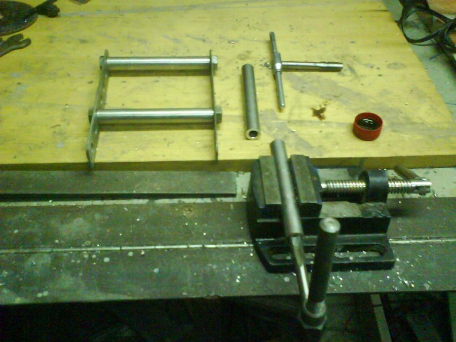

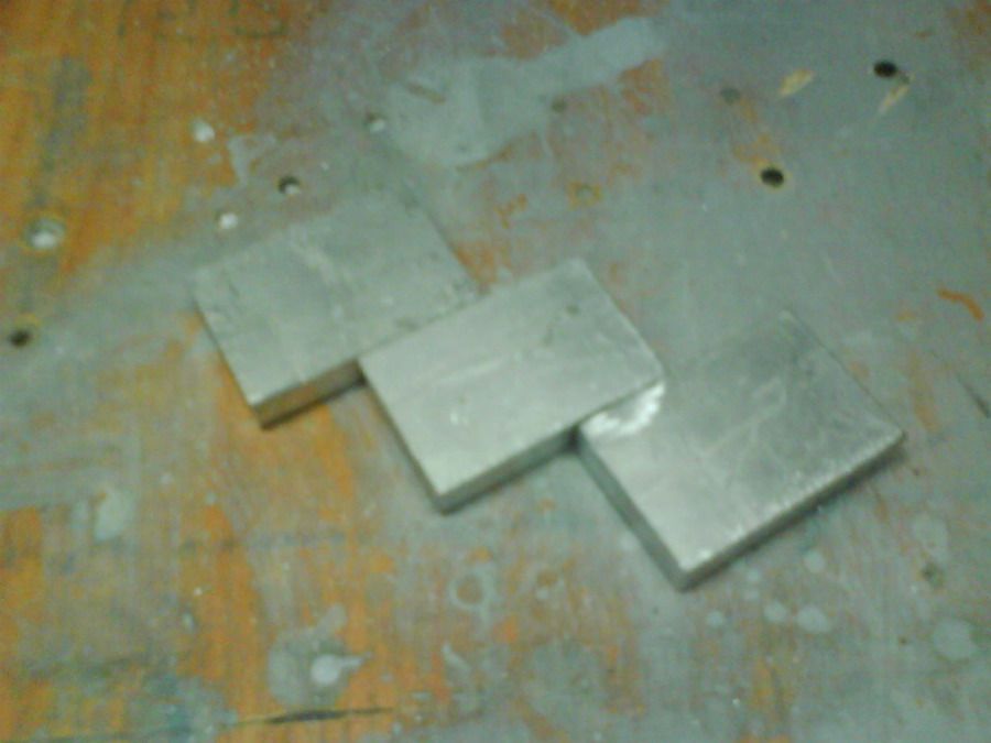

Эти железки обровнял и нарезал резьбу
    82,9 КБ · Просмотры: 209

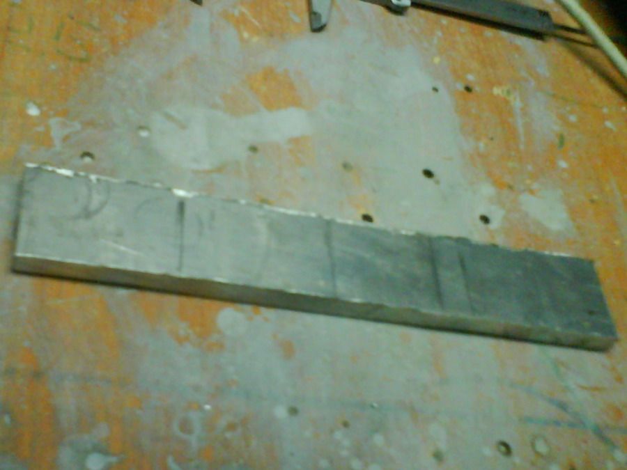

Из пластины отточил три прямоугольника
    52,5 КБ · Просмотры: 197
    83,3 КБ · Просмотры: 198
    48 КБ · Просмотры: 214
Получились : педали - в деталях …   🙂
    55,5 КБ · Просмотры: 192
    90,9 КБ · Просмотры: 179

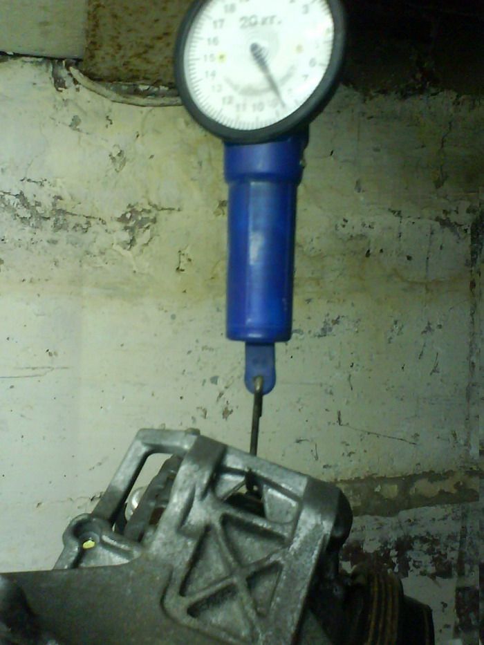

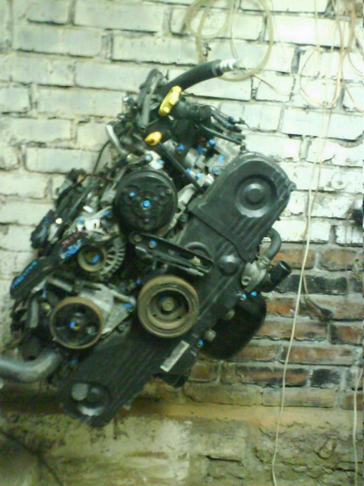

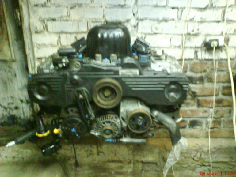

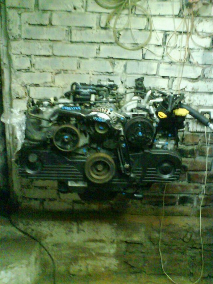

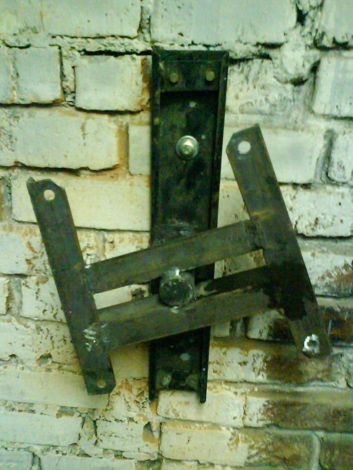

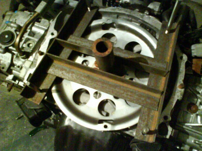

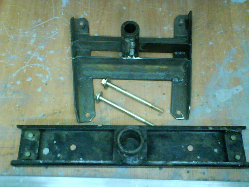

Для удобной работы с двигателем , решил изготовить приспособление , с помощью которого можно будет вращать его вокруг своей оси , что позволит иметь прямой доступ к любой стороне Сердца .  🙂
    86,2 КБ · Просмотры: 189
Разметив материал варим конструкцию , и крепим к стене.
    73,5 КБ · Просмотры: 181
    106,8 КБ · Просмотры: 173
Теперь разобрать двигатель в одиночку,
    104,7 КБ · Просмотры: 172
не составит ни малейшего труда   🙂
    97,9 КБ · Просмотры: 177
    67,3 КБ · Просмотры: 179

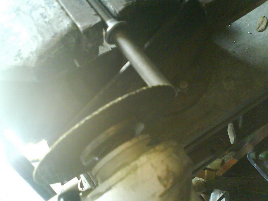

Отстегиваем генератор и компрессор кондиционера,
    72,1 КБ · Просмотры: 164
    74 КБ · Просмотры: 173
