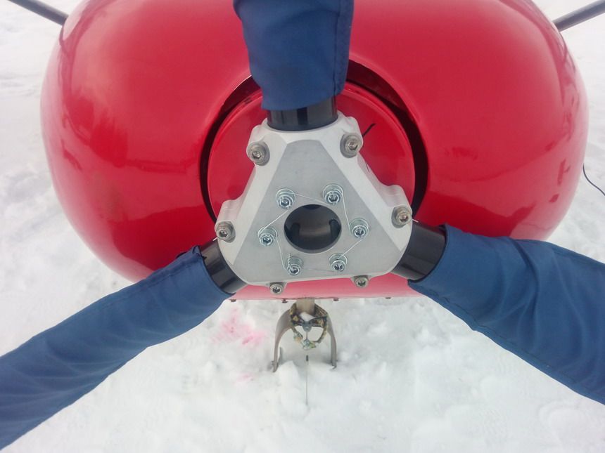

,сшил двойные чехлы,ткань типо такой
   Ткань подкладочная 190T КМФ. Ориентировочная цена [ch8776] 39.93 р. / м.         Цена очень даже привлекательная..
Что-то я уже начинаю пересматривать свое отношение к чехлению…      🙂
Мы за тебя переживаем, попробуй не отписать.  ;D

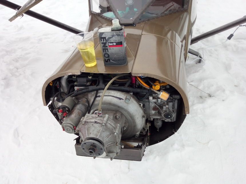

А я тем временем в редукторе масло заменил..    🙂
    65,1 КБ · Просмотры: 253
    49 КБ · Просмотры: 258

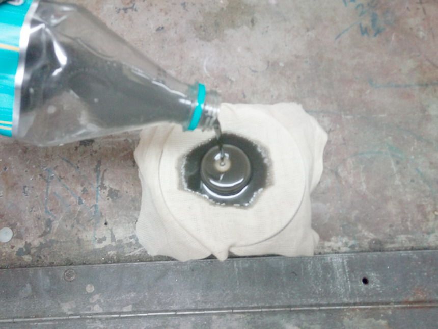

Иван, редуктор наработал 2часа. Масло серого цвета.  Завтра в гараже слитое масло разбавлю керосином и процежу через марлю и магнит, на присутствие металлических частиц для контроля состояния.     🙂
У меня  на черновском редукторе через 5 часов налета загудел подшипник (масло черное) ,заменил подшипник. На 30 часах налета -масло черное (увелич. зазор в зацеплении),заменил редуктор на собственного изготовления. Прошлое лето наработал на новом редукторе 20 ч. из них 10 ч. в полете.
Редуктор самое слабое место место в наших самоделках, следи.
Володя, а магнитик есть в редукторе для собирания стружки? 🙂

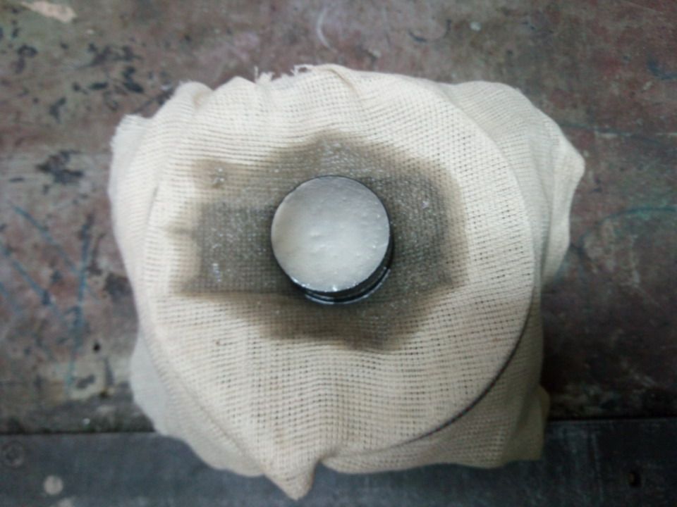

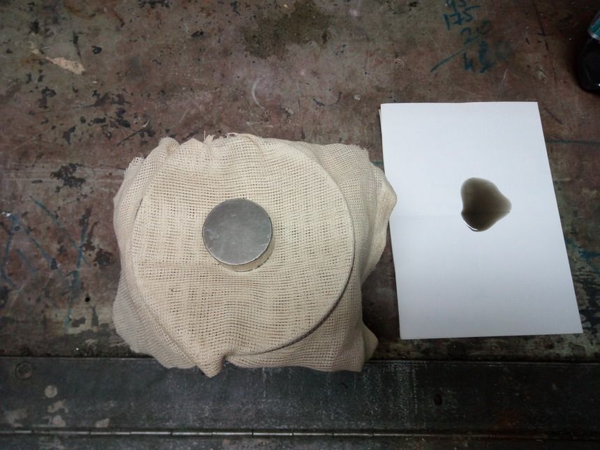

Докладываю результат проверки.
    82,1 КБ · Просмотры: 249
    60,8 КБ · Просмотры: 249
Металлических частиц и прочих посторонних ингредиентов не обнаружил. Что очень меня обрадовало..    🙂

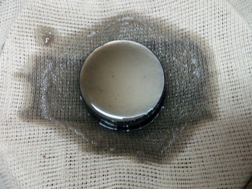

    70,4 КБ · Просмотры: 255
А что тогда поменяло цвет масла, на втором фото видно по краям как серебрянка, алюминий?
  Cеребристые это пузырьки воздуха отсвечивают, вот здесь четче видно.
Редуктор как стиральная машинка все что надо и не надо отстирывает и цвет меняется на грязный.
Барботаж однако..     🙂
    94,8 КБ · Просмотры: 270
Считай сказка,все чисто.Я у себя на новой машине в трансмиссии как положено через три тыщи поменял.Просто офигел от увиденного.Не масло -экстракт железа.
