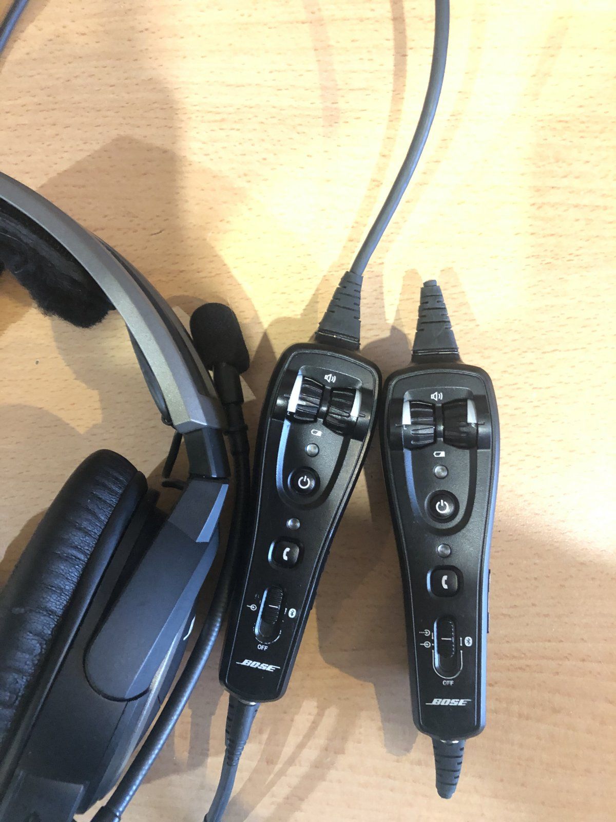

Сегодня получил модуль управления гарнитурой! Заменили. Завтра буду проверять на борту.
А можно вопрос? у меня гарнитура без блютуз. хочу купить блок управления с блютузом. Будет ли работать как положено? и когда меняли провода, там паять надо или всё расстыковывается/подстыковывается?
Там надо вникать и паять. Потребуется удалить старую проводку из блока и добавить новую. Без опыта вряд ли с ходу разберетесь.
нашелся ли ответ, не понятно! Но вдруг кому то, когда то пригодится! А ответ такой, что на этом микрофоне красный и зеленый(серый и зеленый в колодке соответственно) взаимозаменяемы и идут на сигнал! А вот черный(коричневый) это всего навсего экран!
Можно менять свободно. Все на разьемах. Ничего паять не надо.
Только имейте в виду, что существуют по крайней мере 2 разновидности блоков управления и они не совместимы по внутренним разъемам.
Купил другую гарнитуру с блютус. От наушников отстыковал провод с пультом управления и пристыковал к свои наушникам - всё работает. Только вот изначально хотел только блок управления поменять, но думаю все было бы не сложно поменять.

В самом пульте ничего шумопонижающего нет. Только блютус, вход музыки и регулятор громкости. Вся шумопонижайка внутри ушей
