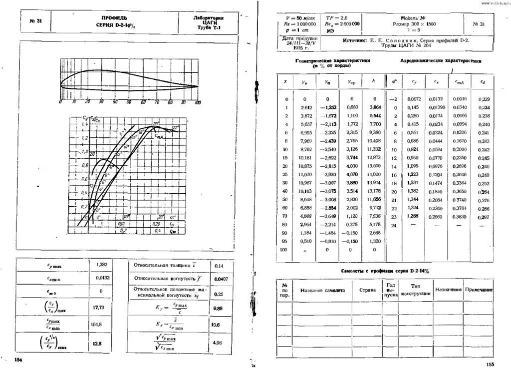

Серия профилей D-2 это дальнейшее развитие серии Р-II.
    129,6 КБ · Просмотры: 232
