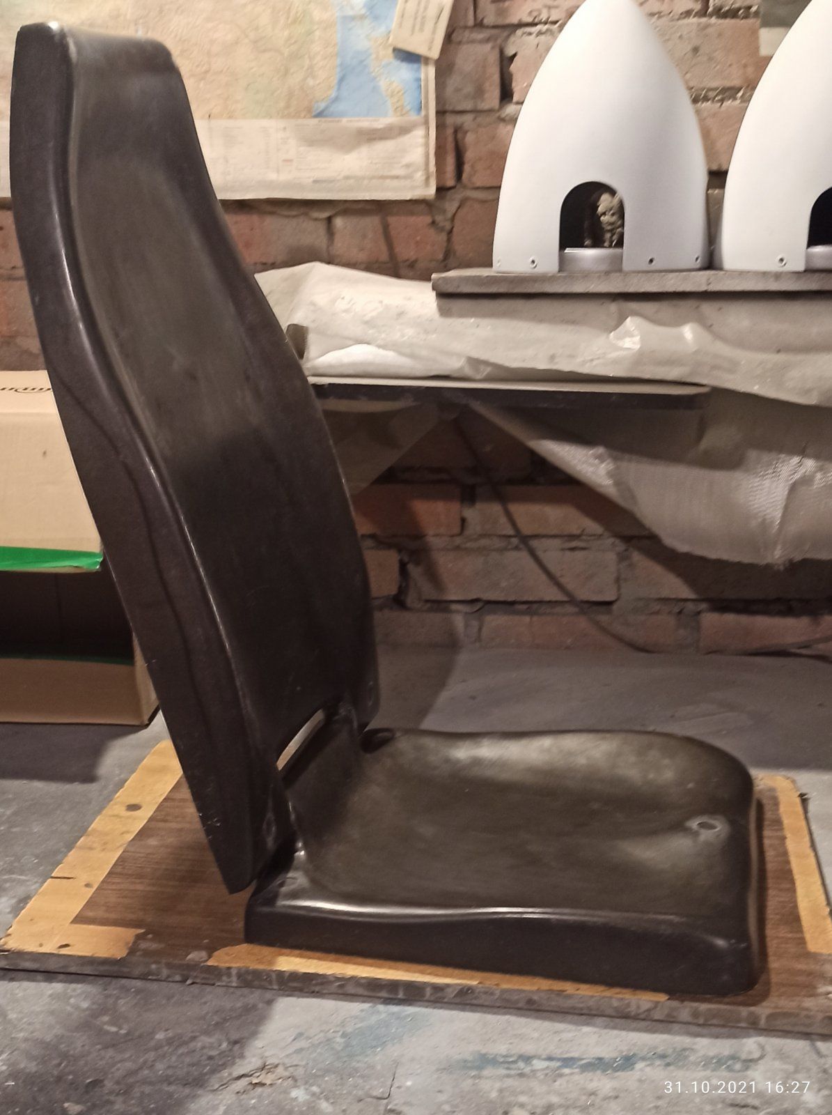

1. Взять пенопласт сделать из него удобную вам форму, дальше стеклопластик и поролон. Кресло будет без особых регулировок

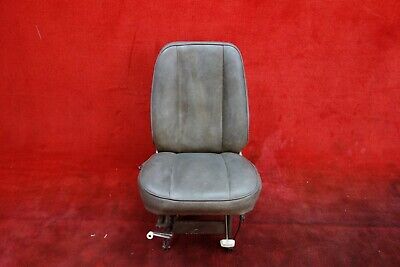

Нашёл простенькое кресло на цесне 188 с регулировкой по высоте и по углу спинки. Ну и вперёд назад двигается, там типа рельс по полу.
Я себе на 4х местку такие за протатип взял.
Да, в принципе, норм. Но вот хочется попробовать сделать что-то по настоящему удобное и красивое.

Вот человек делает кресла, а механизм регулировки уж сами, отделку пошьют в швейной мастерской.
