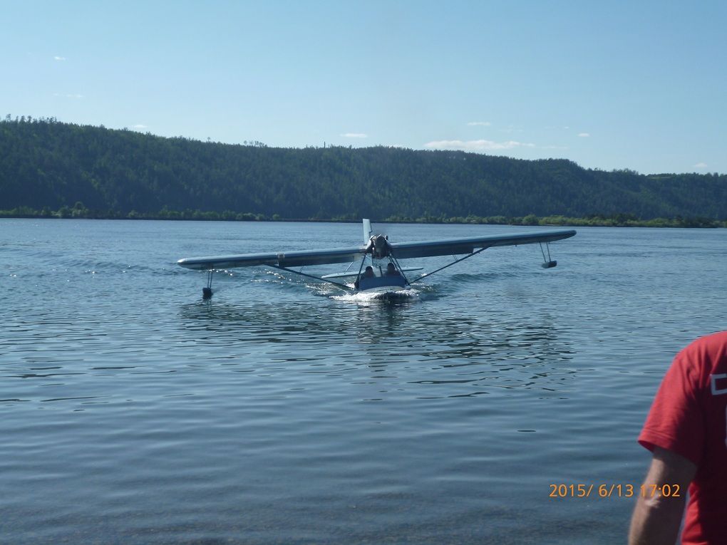

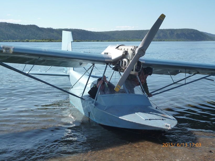

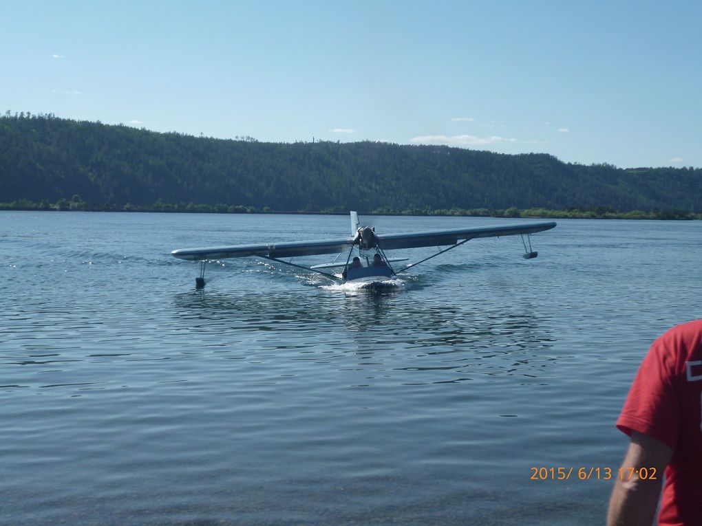

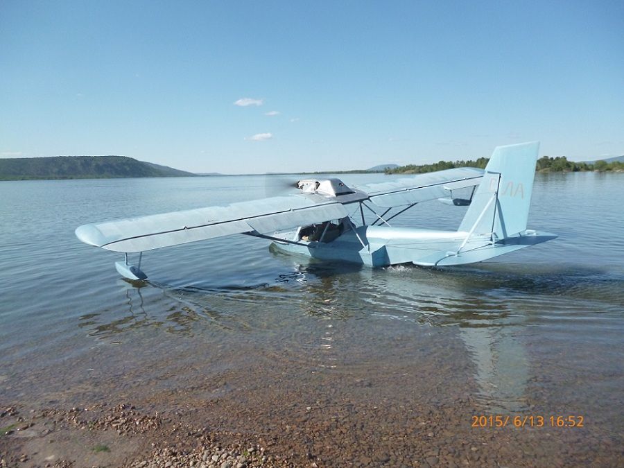

Гидросамолёт из лодки "Казанка".
доставляет многое, но особенно сиденье 🙂
Сиденье или металлическое или... при жесткой посадке всё в попе будет.  :-?

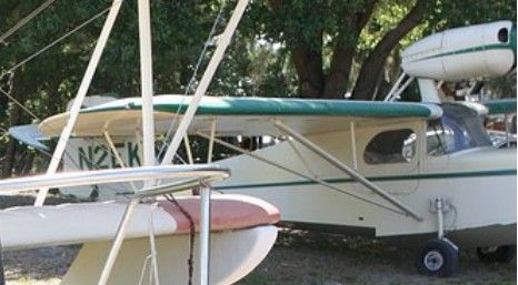

А на неизвестных фотках, такой вот... Пайперотеплоход  🙂
Интересно, ни кто, про него ни чё, не в курсе?
Любопытный корабль.

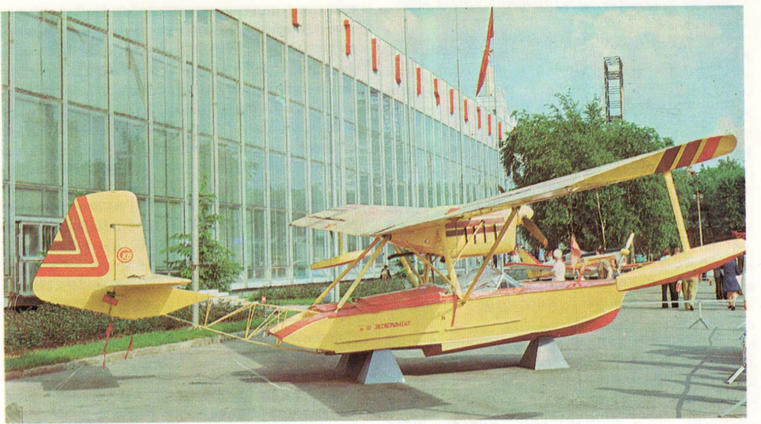

Володя 1980- не задолго до твоего рождения был такой эксперимент только с лодкой "Прогресс" и назывался РКИИГА-74
"Экперимент"
    153,9 КБ · Просмотры: 421
Проще, дешевле (и прочнее!) сделать лодку "с нуля", чем опираться на что-то водоплавающее, пусть уже и имеющееся в наличии...
:IMHO
// «РКИИГА-74», несмотря на малосерьёзное отношение к ней её разработчиков, вполне могла бы занять нишу, освободившуюся после снятия с эксплуатации маленького гидросамолёта Ш-2, ныне с грехом пополам занимаемой поплавковой модификацией всем знакомого «кукурузника» - Ан-2В. Но… Кандидатов на эту так нужную в российских реалиях роль с тех времён стало в два-три раза больше, а дешёвой и надёжной рабочей лошадки «медвежьих углов» нет… и будет ли вообще?//
http://alternathistory.org.ua/rkiiga-74-lodka-samoletka
Это что, и на сегодня актуально остаётся?
Всё-же не самый лучший способ оторваться от воды - собирать из чего попало и подгонять под другие цели корабль, если лучше и порой дешевле и быстрее изготовить нормальный поплавок. Я такую конструкцию в 14-ти летнем возрасте осилил - работала.  🙂 С пропеллером.  😉

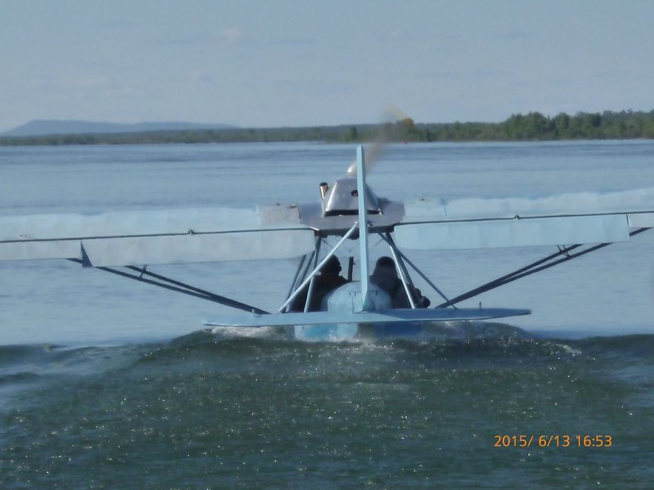

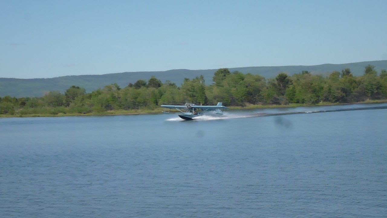

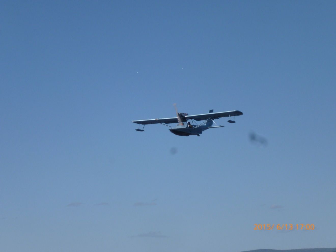

На РКИИГА-74 был использован корпус серийной мотолодки ПРОГРЕСС-2, абсолютно не мореходной, речной лодки. Линия скулы аналогична обводам Казанки, всхожесть на волну как у бульдозера, что однажды и продемонстрировала РКИИГА-74,  при посадке задрав хвост до вертикали и сполна нахлебавшись.  Для сравнения обратите внимание на линию скулы у бипланчика на фотках выше. До палубы! Из серийных алюминиевых лодок корпус Казанки-2 наиболее подходящий для  гидролодки, но вес потребует применить что то не менее 150 л.с.
