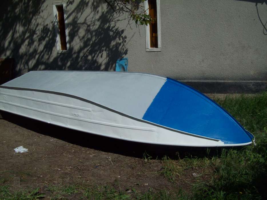

Днепр
    64,8 КБ · Просмотры: 335
"Днепру" очень бы пригодились продольные реданы в носовой трети. И не допускать носовой центровки. Будет меньше зарываться носом при ходе с попутной волной. У "Оки-4", они, хоть и неполноценные(из углобульбового профиля), но есть. И нос пополнее, посему, на волну идет лучше, хоть и жестче. А доработка "Днепра", в свое время, в "КиЯ" описывалась. Две пары коротеньких реданов в носу. Да,бортовая обшивка у "Днепра" нежная. Но...не линкор же строить собираетесь?!. 😉
Днепр - лодка с обводами уже не "речными"(хоть м не глубокое V, но всё же). Из недостатков, по памяти по публикациям в "КиЯ" - слабый набор, коррозия. Попробуйте(если хочется экспериментов) что-нить с многокорпусными обводами, например "Романтика-2", или "Автобот", тока, поскольку это "карпот", заварить намертво секции. Двухместку-тандем можно сваять, по мореходности будет по-лучше "Казанки". Правда могут быть проблеммы с вентиляцией зареданного(который тоже нужно ваять, но это у всех) пространства.

У "Днепра" килеватость на транце 14 градусов. Мореходность много выше простой "Казанки" с её двумя градусами. Если установить  двойные продольные реданы от форштевня до транца, всхожесть и выход на глиссирование улучшаться, а прочность корпуса повысится.

Да я ж не рекомедую! Если бы сам надумал использовать типовой корпус, то остановил бы выбор на Зиминской "Радуге" с глубоким V и узкой треугольной лыжей в кормовой части.
А  ,  что  ребят  приличный  самолет?  Жаль Вальтер  жрет  как  паровоз, а  все  остальное  ОК.
Поперечный редан никаким усилением не будет, да и толку от него, на 14 градусах килеватости, не случится. Набор дорабатывать придется на любой лодке - вес мотора и остального надо как-то передать на корпус.
Да и вообще, обводы типа "Днепра" и "Радуги" имеют малый объем носовой части. При условии, что мотор сверху, на разбеге,будет пикирующий момент. Чем компенсировать? Вариант - делать кормовую центровку. Но, чем, в таком случае. поддерживать хвост? Получается, к готовому корпусу, надо бы пристроить еще столько же. И на пристройке разместить хвостовое оперение. То есть, поллодки сделать заново, а половину перестроить.

По порядку... "Романтика - обычная плоскодонка, лишенная продольного набора. Его роль выполняют "волны" на днище - что-то типа низкого широкого гофра.
"Автобот" имеет 12 градусов килеватости. И по 3 штампованных прямоугольных ребра на сторону, на днище.
Никоим образом они к многокорпусникам - катамаранам и тримаранам не относятся.
"Джонботов" было три. "Таймень","Таврия" и "Казанка-6". Последняя предпочтительнее. Самая длинная, легкая и клепанная из дюраля. Предшественники из АМг. Сварные и клепанно-сварные. Посему,при быстрых скачках по волне, днище проминается между набором. Как и на "Крымах" и "Янтарях".
Лодка "Днепр"пригодна для гидросамалёта.Требует не очень больших переделок и доводок,но грамотнотного подхода.Остановился на выборе лодки Днепр в мае этого года и то случайно.Друг мой Вовка, задал мне вопрос по строительству гидросамалёта.Кая и из чего будет сама лодка.Я ему в ответ:да не знаю какая,вон их у нас штук 20 лежит.Ну брякнул: Днепр например.Пошли,походили вокруг, посмотрели и решили.Если хватит времени ну и средств,то на Август 16 года планируем поднять.
