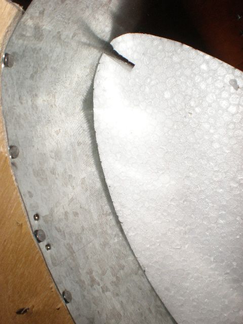

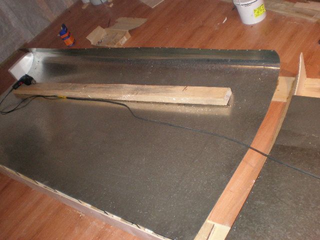

ГЛАМУР
и гвозди не помогают
    48 КБ · Просмотры: 187
Дааа
хреновастенько
Повешу на стенку, чтоб ходить около него пока не придумаю...
    44,6 КБ · Просмотры: 175

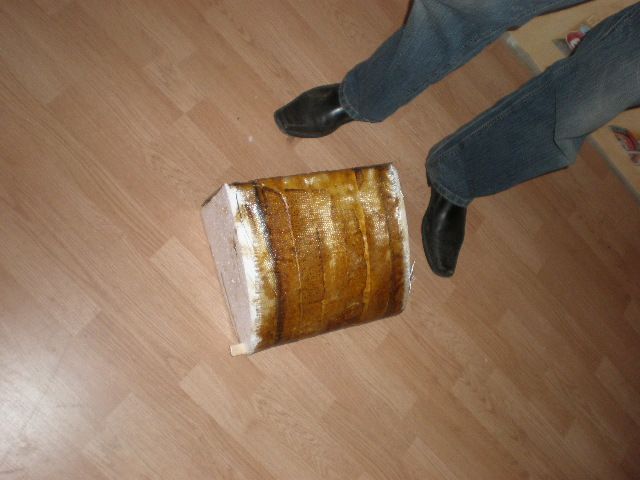

сегодня был Серега, (воду мне делает)
попросил его попозировать на Вашей любимой заготовке...
    47,3 КБ · Просмотры: 185
Возвращаемся к первоначальному плану,
форму будет придавать пенопластовый заполнитель
вот бы еще его ровно нарезать...
 Паренек легковесный ,такого и без стеклоткани выдержит пенопласт.... А сам чего стесняешься позировать... веь это так гламурно... 🙂 🙂
   Вам бы в авиамодельный по ходить, год-другой :STUPID!
У меня один пацан, 14 лет, электро гитару аккуратнее сделал!

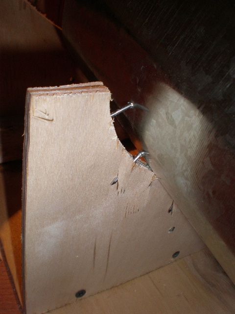

Вам слабо не на гвозди сажать, а аккуратно просверлить и на саморезах? И вообще, профиль(шпангоуты Вашего стапеля) можно и пенопластом обозначить, с фанерой или доской в середине, для шурупов. Аккуратно по шаблонам, а не на халяву.
   Лучше делайте лоб отдельно, стыки шкурьте получше.
МЕНЬШЕ ФОТОК БОЛЬШЕ ДЕЛА! :IMHO
туго до меня доходит, как это шпангоуты пенопластом обозначить
а фоток надо больше, еще больше
чтоб фотографироваться самому, прическу надо делать, свет выставлять, а то будет как тут у некоторых...

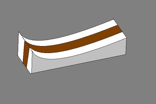

Примерно так, пенопласт форму удержит,а доска только для ввинчивания саморезов.
    13,7 КБ · Просмотры: 142
Вот вот
до меня начинает доходить..
правильно я сначала делал, пенопласт форму удержит, а обшивка на кручение

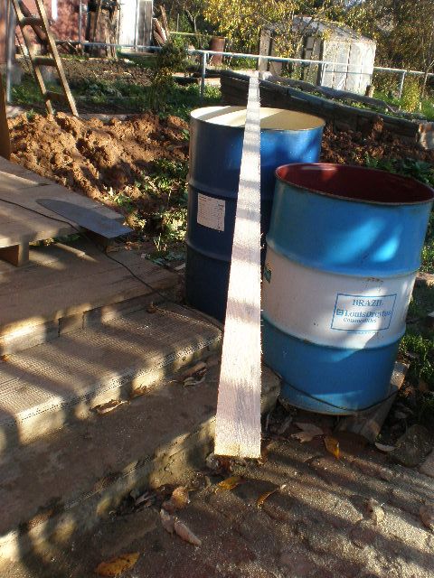

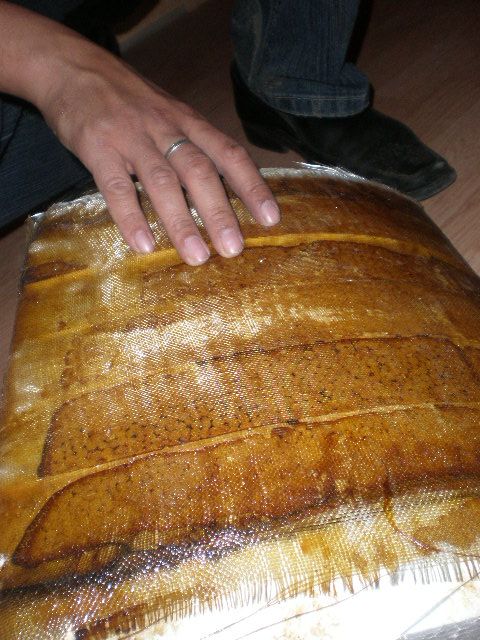

ВНИМАНИЕ! Отжиг стеклоткани паяльной лампой, нужно строго по рецепту делать! Если пережжёте потеряет прочность, а недожжёте, не получите хорошей пропитки, тоже недостаточная прочность.
Трудно было в место оцинковки лист ПВХ 3мм взять и гнется легче смола к нему не липнет
А трудно было раньше сказать?
Придется за ней в Москву тащиться, отложу на следущий самолет.
Ожидаю комментариев...
Спасибо
я и сам понял, что лампа паяльная не метод
нужна технология отжига

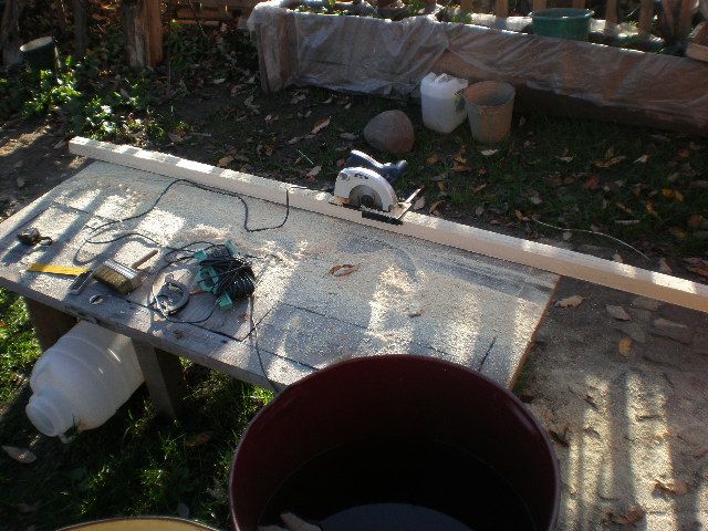

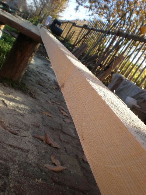

Пошел купил циркулярку, попилил досочку 100х50, что купил неделю назад
нормальная по моему доска, на шести метрах всего один сучек, но все равно смог напилить на лонжерон две 32х20, две 16х20, и две законцовки 15х45х2 эти коряво получились, придется доскоблить рубанком..
если с этими дровами 2.5 тонны выдержит (самому не верится), то проблем с брусками вообще не вижу, в магазине и получше можно досочки найти, это Вам не то что летом ;D
А мне лень было доски ворочать, после постройки дома, смотреть на них не могу :-X

доводилось отжигать стеклоткань перемещая её по электроплитке, открытого пламени нет.но пережечь тоже можно. пробуй.
