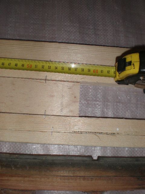

г. Гламурнов, в вашей замечательной прямослойной сосне, которую вы собираетесь пустить на ланжероны, по- моему синева, Т.Е. начало гнили! Возможно, обработка антисептиком спасет, но...
БУДТЕ БДИТЕЛЬНЫ!!!
БУДТЕ БДИТЕЛЬНЫ!!!
не спасет
от нагрузки 2.5т, не спасет ;D

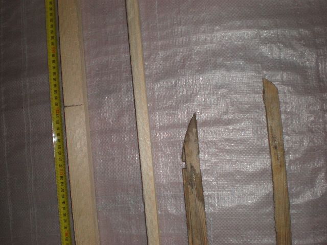

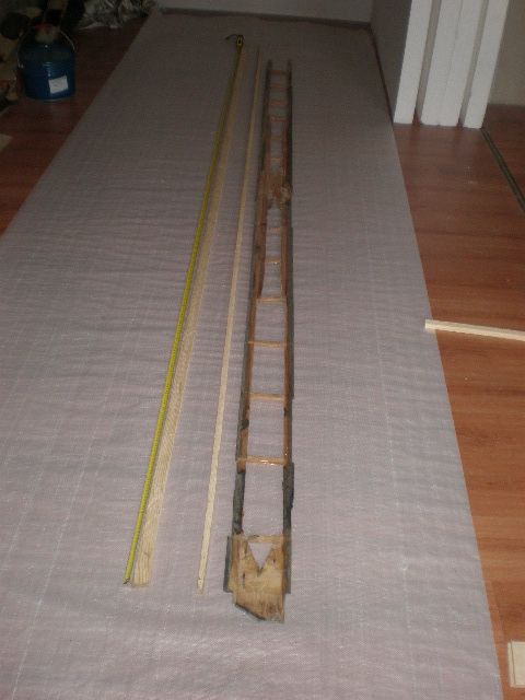

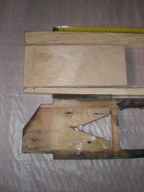

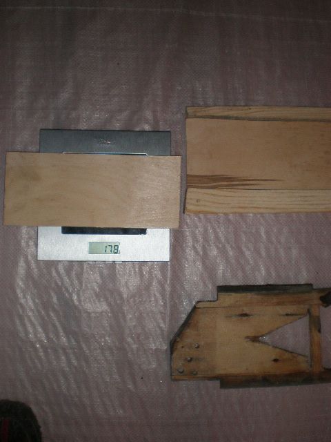

Пока дрова не сгнили, надо делать лонжерон, берем для образца лонжерон от брошки...
    35,7 КБ · Просмотры: 168
крыло будет немного длинней
обрежу ровно
законцовка настолько жесткая деталь, что ей полки не нужны

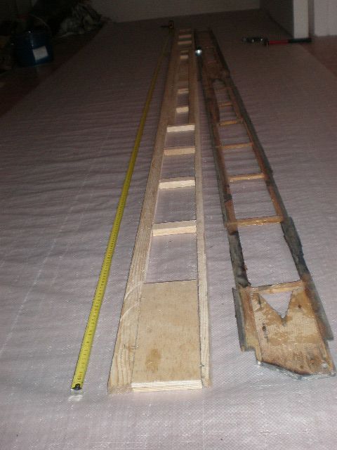

    50,4 КБ · Просмотры: 151
Как эти рейки внутри лонжерона называются, я не знаю
заострять не буду, пусть будут прямые

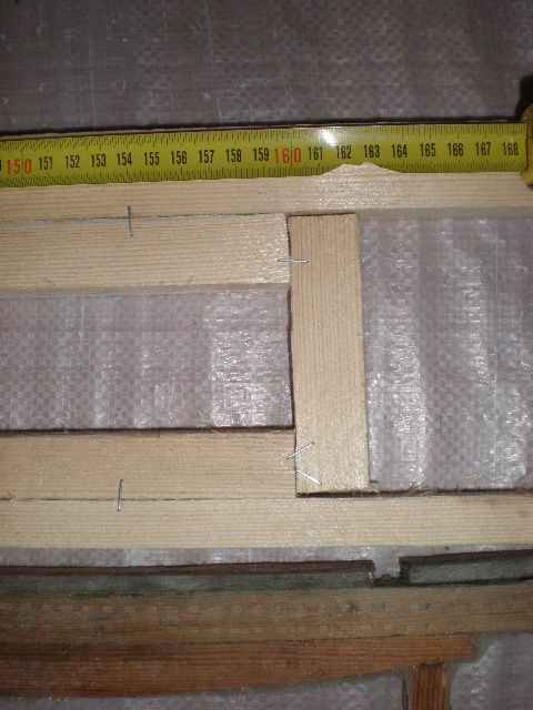

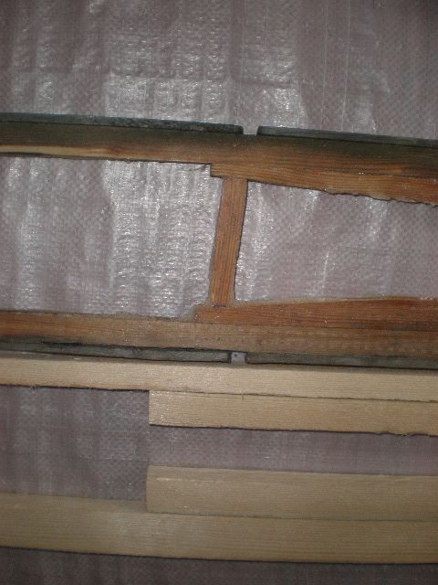

    47,6 КБ · Просмотры: 149
палочки на сжатие полок
фото специально для любителей экономить на спичках
