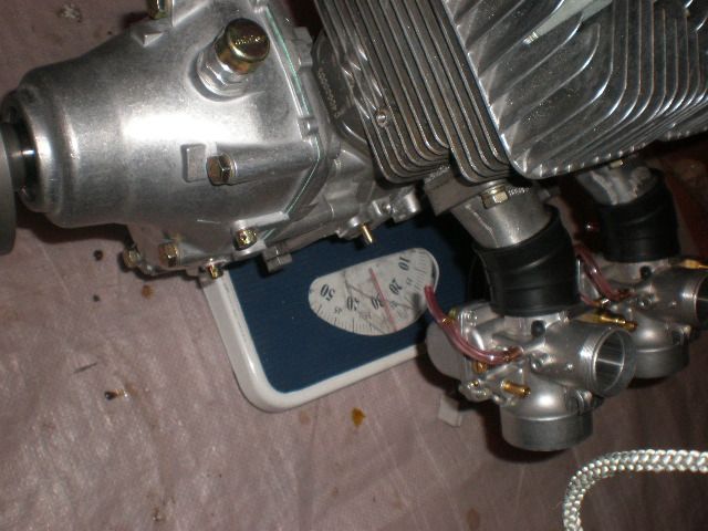

отчего Тайга облегчилась-то? сама Тайга - около 50 кг с редуктором, + винт...
может в сборе то она и 50, тока я кожух то снял с вентилятором и раздельной смазкой, веревочный стартер тоже убрал, буду по старинке за винт запускать
    51,3 КБ · Просмотры: 153

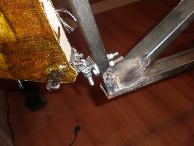

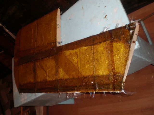

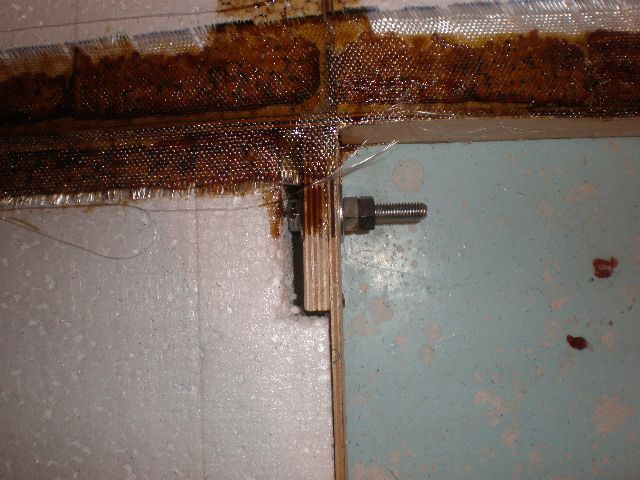

когда делал оперение, думать было лень, сделал три одинаковых плоскости
;D
серия
;D

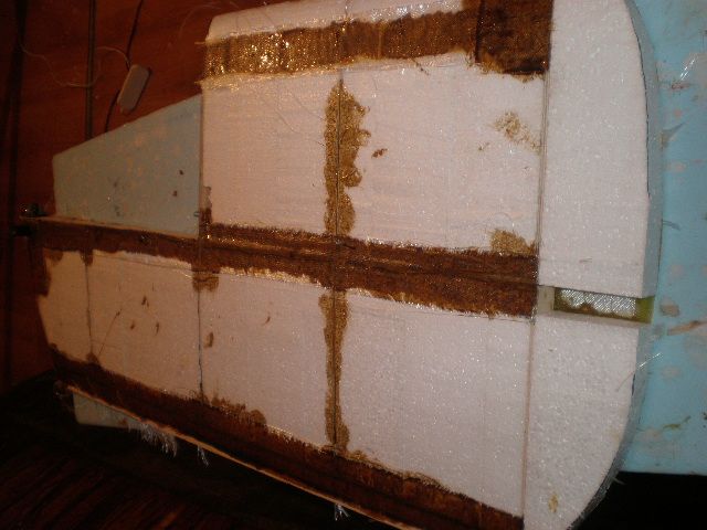

технология вам уже хорошо известна: пенопласт, дерево (тут фанерка 4мм) стеклоткань (отжигать не стал) смола (с избытком) железяки
    55,8 КБ · Просмотры: 128
постоянно вокруг меня вертятся как осы отвлекающие мысли типа как получше сделать, например лонжерон клееный, ну там нервюуууурыыыыы, устал я от этих мыслей отмахиваться
чего корпеть над деталями, если сама концепция под вопросом, вот полетит, тогда и отшлифую

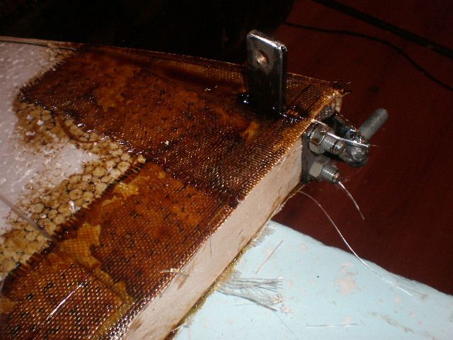

как эти плоскости управляются, ни фига не помню, хотя специально много раз заглядывал в разные самолетики
    56,2 КБ · Просмотры: 123

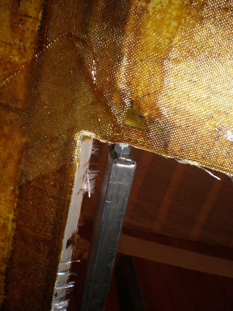

если бы нашелся кто-то умный и придумал как эту фигню за один раз клеить   мнгт
а то я мазну чуток и жду еще день, только кисточки тратятся
    47,2 КБ · Просмотры: 124

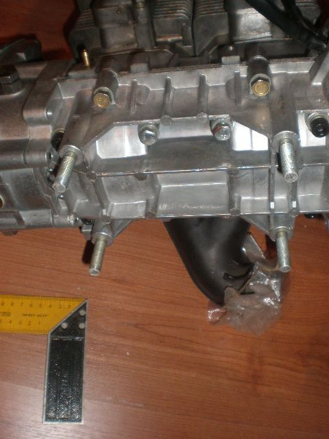

двигатель тайга крепится четырьмя шпильками м10, все на одну сторону
в комплекте продается такая дюралевая плита, которую продавцы называют моторама, я ее еснно снял, и тренировался резьбу под винты редуктора нарезать
    49,1 КБ · Просмотры: 159

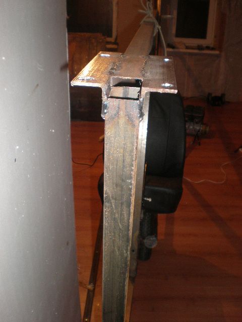

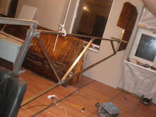

задняя половина.
ващета лучше целиком конечно, но для этого надо окончательные размеры знать
    52,9 КБ · Просмотры: 137

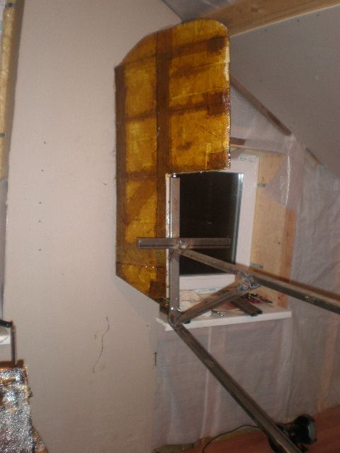

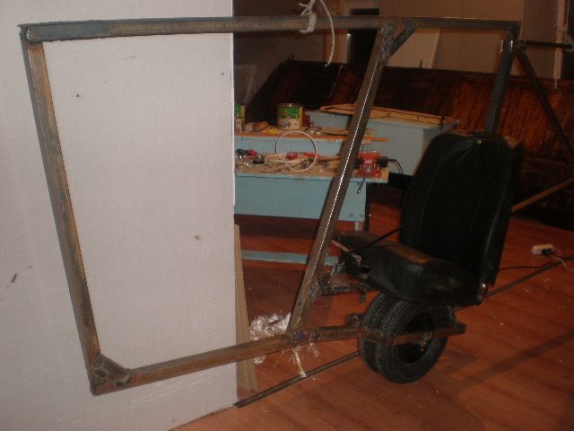

кабина пилота делалась три раза в сторону увеличения
сначала увеличивал под себя против рисованных прикидок, потом вспомнил, что не мешало бы шлем одеть
при наличии болгарки это не составляет никакого труда
    78,3 КБ · Просмотры: 121

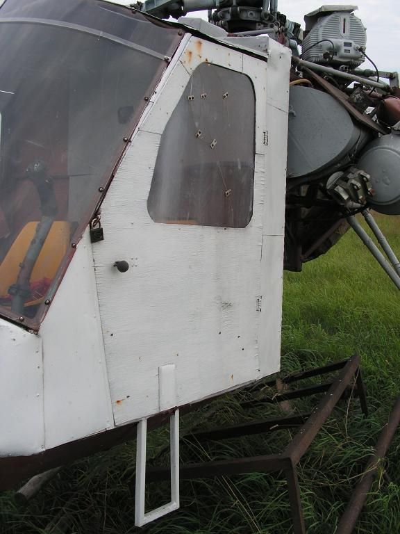

Вам привет от вертолётчиков🙂
    66,8 КБ · Просмотры: 129
    65,9 КБ · Просмотры: 126

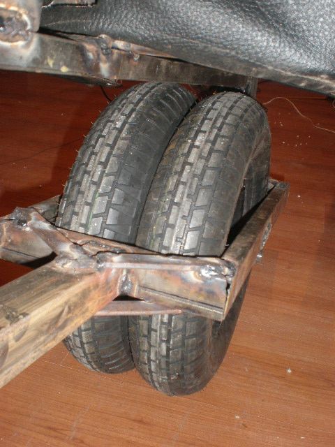

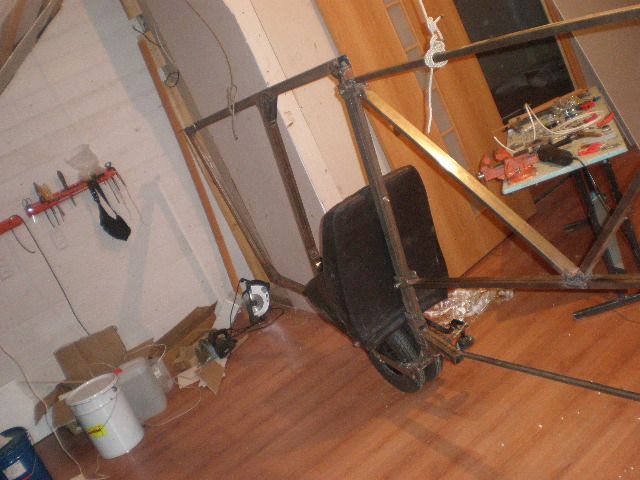

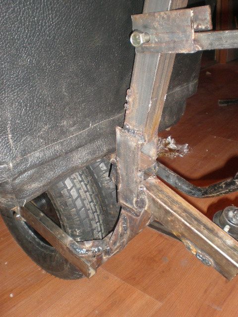

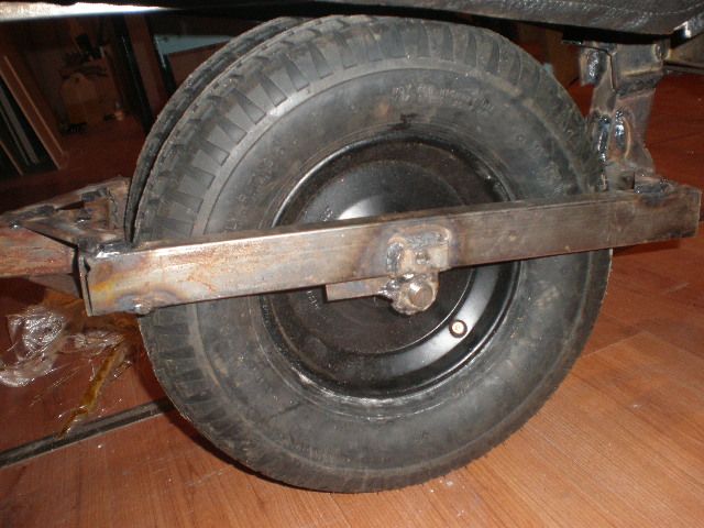

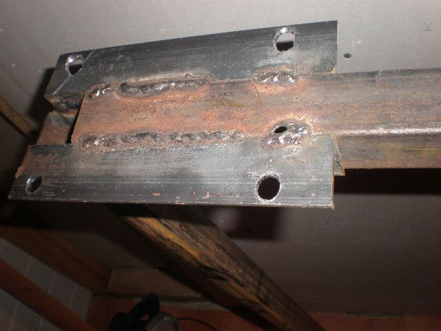

шасси
два колеса от тачки просто приварил друг другу по ободу
выглядит очень прочно, в каталоге заявлено 250 кг, а уж тем более сваренные - надеюсь мои 300 потянут, правда без амортизаторов, ну поглядим
    60,2 КБ · Просмотры: 128
