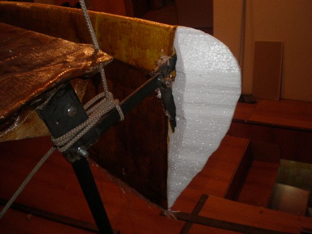

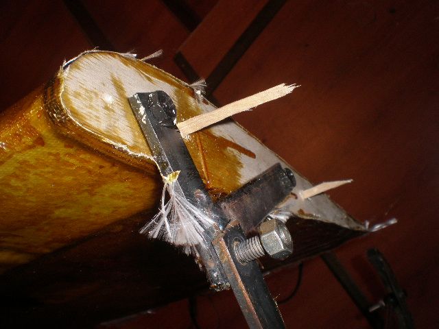

устанавливаем щепочки, а на них - - -

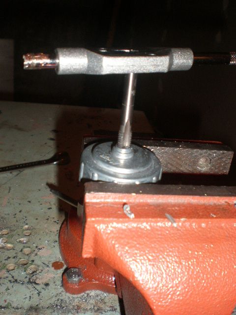

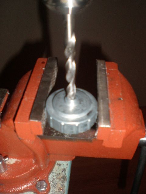

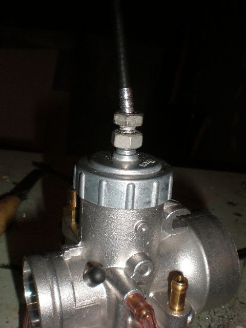

Только вот крышку карбюратора  зачем было портить?
чем эта микуня лучше К62 ни фига не пойму
крепление через резиновые патрубки - глупость (на первый взгляд)
то что пришлось регулировочное отверстие для натяжения тросика акселератора увеличить до 8 мм, это уже моя глупость, забыл в рыбинске родные тросики купить

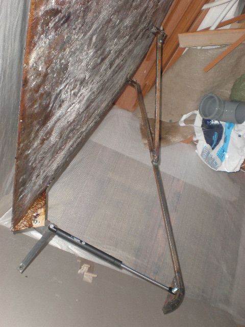

вот это костыль, амортизатор от восьмеркиной дверки
Через резиновые патрубки не передается тепло и вибрация, тем они и лучше. Минус - не такие "вечные", могут порваться, хомуты могут разболтаться, вот и все.
О каких патрубках и вибрации речь! Вы мотораму видели. Даже моя жена, я извиняюсь ржала. Все ото творчество розлетится по швам при первом запуске движка.
